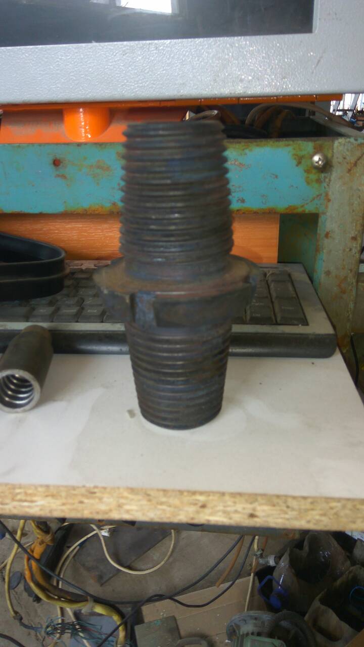

у меня 16а20 . купил и поставил плату MESA. станок настроил и все бы ничего только симулятора на официальном сайте нет. Админы откликнитесь. мне нужно точить конусную резьбу с двух сторон.
написать программу обработки диаметр заготовки 75мм длина 135мм (7394 просмотра) <a class='original' href='./download/file.php?id=121482&sid=74aeced4e796b201099d9ebde9f7f789&mode=view' target=_blank>Загрузить оригинал (76.81 КБ)</a>

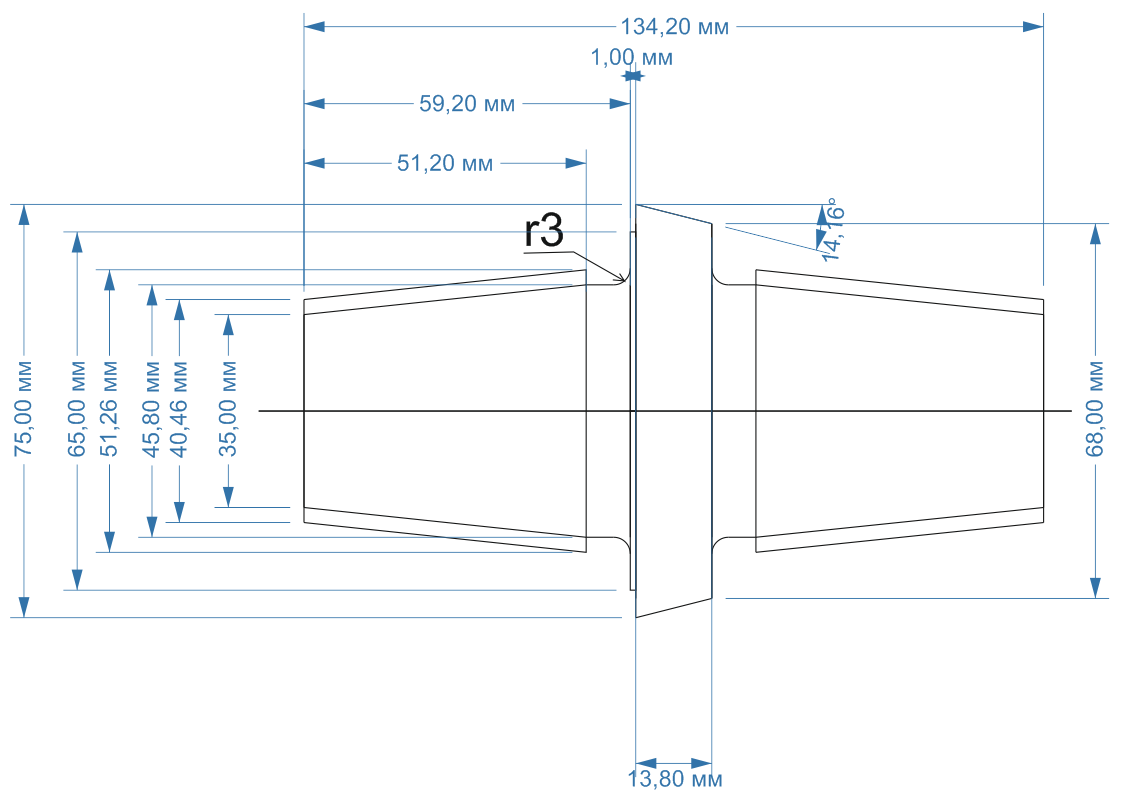

friker
Сообщения: 11
Зарегистрирован: 03 авг 2017, 00:25
Настоящее имя: Субботин Андрей Витальевич
Re: Легкий CAM, симулятор токарного
Сообщение friker »
Вау. быстрый ответ :)
вот собственно что показал обмер штангетом
чертеж.png (7364 просмотра) <a class='original' href='./download/file.php?id=121498&sid=74aeced4e796b201099d9ebde9f7f789&mode=view' target=_blank>Загрузить оригинал (41.41 КБ)</a>
Сообщения: 34042
Re: Написать программу обработки (Резьба коническая)
Похоже на резьбу коническую 3-50 ГОСТ 7918-75 (запросто гуглится)
01.png (7354 просмотра) <a class='original' href='./download/file.php?id=121500&sid=74aeced4e796b201099d9ebde9f7f789&mode=view' target=_blank>Загрузить оригинал (281.45 КБ)</a>
Заготовку можно сделать в САМ программе, а вот с резьбой будет засада :hehehe:

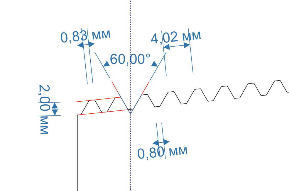

friker
Сообщения: 11
Сообщение friker »
как то так
неизвестная конусная резьба.png (7334 просмотра) <a class='original' href='./download/file.php?id=121508&sid=74aeced4e796b201099d9ebde9f7f789&mode=view' target=_blank>Загрузить оригинал (44.48 КБ)</a>

Сообщения: 34042
friker писал(а):как то так
Там 60град и 6 ниток на дюйм, значит 25.4/6 = 4,23 шаг резьбы.
friker писал(а):причем вершины резьбы "лежат" параллельно оси детали, а не конуса.
Потому что ставится резец перпендикулярно оси и режется.
Проблема нарезать коническую резьбу. Начинать нужно с нарезки конусной резьбы ЛЮБОЙ в Lcnc. Идем сюды http://linuxcnc.org/docs/2.6/html/gcode ... ing-Canned и видим что у Lcnc в цикле G76 нарезания резьбы. нет такого параметра как угол резьбы. Как резать резьбу будешь? Сделать это можно через G33 http://linuxcnc.org/docs/2.6/html/gcode ... indle-Sync Код писал Nick [WIKI] Конусная резьба G-код #1 Но код малость не рабочий :freak:

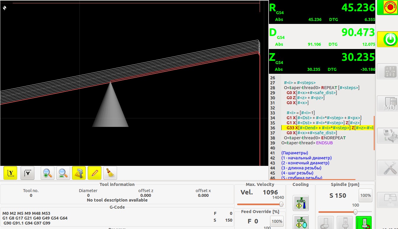

Сообщения: 8340
Репутация: 1589
Сообщение nkp »
aftaev писал(а):Но код малость не рабочий
проверил(на симуляторе канеш) - всё загружается и едет...
уточни - какая там "малость" не рабочая?
Выделение_019.jpg (7265 просмотров) <a class='original' href='./download/file.php?id=121514&sid=74aeced4e796b201099d9ebde9f7f789&mode=view' target=_blank>Загрузить оригинал (191.98 КБ)</a>
Сообщения: 34042
nkp писал(а):уточни - какая там "малость" не рабочая?
У меня при загрузки кода пишет что переменные не определены. Возможно что lcnc у меня не обновленный. nkp, весь код покажи. На твоем скрине шапку кода не видно.
На сколько помню ругалось что нет <_z> и <_x>

#<x> = #<_x>
#<z> = #<_z>
#<safe_dist> = 10
Сообщения: 8340
Репутация: 1589
Сообщение nkp »
aftaev писал(а):Возможно что lcnc у меня не обновленный.
обнови и будет работать

Сообщения: 8340
Репутация: 1589
Сообщение nkp »
если не желаешь обновляться - пропиши так:
#<x> = #5420
#<z> = #5422
это вместо:
#<x> = #<_x>
#<z> = #<_z>
Сообщения: 34042
nkp писал(а):обнови и будет работать
У нас работы много, станок пашит практически непрерывно. Обновим, и что нибудь слетит - ну его нафик :)
Сообщения: 34042
nkp писал(а):если не желаешь обновляться - пропиши так:
Спасибо, попробую.
Я приспособил код от сюда Re: Интересные примеры Gcode и OCode #3 и режим таку резьбу.
