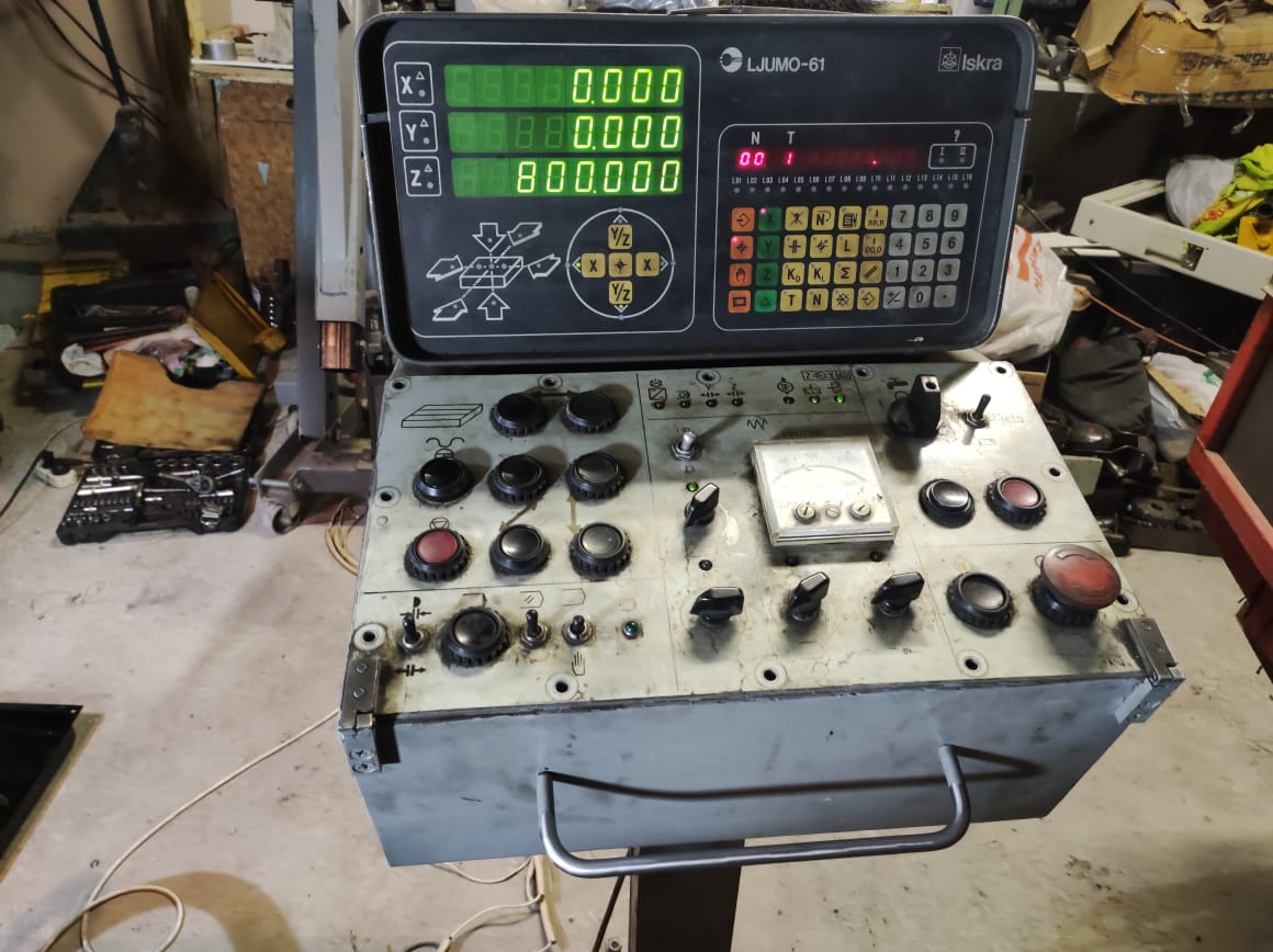

Прокинул кабель питания, расключил, ключ на старт. Механик меня спрашивает - "а не е$#нёт?". А я ему - "не должно!"
WhatsApp Image 2023-04-09 at 15.15.20.jpeg (3818 просмотров) <a class='original' href='./download/file.php?id=207437&sid=5000ed30550468d7e3c11ef8dc83ad6d&mode=view' target=_blank>Загрузить оригинал (128.31 КБ)</a>
Пульт засветился, шкаф защелкал. Дыма и искр нету.
WhatsApp Image 2023-04-09 at 15.15.19 (1).jpeg (3818 просмотров) <a class='original' href='./download/file.php?id=207438&sid=5000ed30550468d7e3c11ef8dc83ad6d&mode=view' target=_blank>Загрузить оригинал (105.97 КБ)</a>

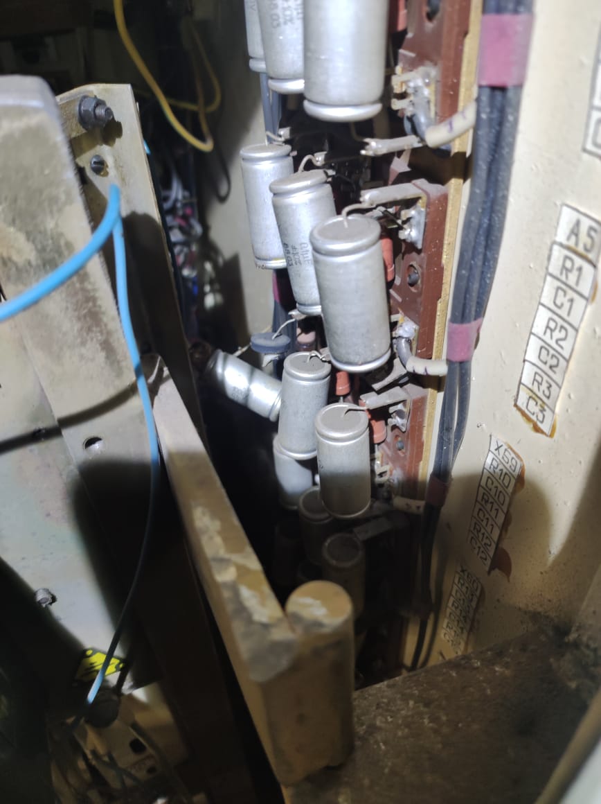

Шкаф, конечно, мифический... очень странные герконовые релюшки. обнаружил пару отвалившихся проводов.
WhatsApp Image 2023-04-09 at 15.15.19.jpeg (3818 просмотров) <a class='original' href='./download/file.php?id=207439&sid=5000ed30550468d7e3c11ef8dc83ad6d&mode=view' target=_blank>Загрузить оригинал (88.93 КБ)</a>
есть еще взорвавшийся кондер на 0.1мкФ 1000В, рядом обуглившийся МЛТ непонятного номинала...
Будем искать...
в голове формируется желание большую часть убрать... Тут ведь сто процентов большая часть герконовой красоты для реализации циклов с помощью Люмо... А от Люмо мне нужна только функция УЦИ...

Судя по схеме, взорвавшийся конденсатор и сгоревший резистор сидят в цепи коммутации какой-то релюшки для фильтрации помех и устранения искрения.
после переезда как-то странно стала работать электрическая часть станка. Кнопки разжима-зажима горизонтального шпинделя поменялись местами, включение гидростанции автоматом включает привод быстрого перемещения...
вертикальный шпиндель включается при нажатии на толкатель пускателя, а горизонтальный включается с таким звуком, как будто его постоянным током тормозят...
Чувствую, приключения начинаются...

Внутре у шкафа электроавтоматики этого станка неонка электропривод ЭПУ1-2. Сумрачные гении советской приводной техники научили его определять правильное чередование фаз. И в случае неверного присоединения к питающей сети ЭПУ1 умеет зажигать соответствующую ошибку статусными светодиодами и выдавать сигнал аварии привода с блокировкой всего, до чего можно дотянуться.
Фазоанализатора у меня нет, перебрал шесть вариантов подключения, три из них позволяют приводу запуститься. Ошибка чередования фаз при этом все равно не гаснет, но аварию и блокировку привод снимает.
Звук, с которым запускается привод и питающий его трехфазный трансформатор, похож на звук работы старинного сварочного трансформатора ВД-306 в режиме короткого замыкания. В первый раз я одним грациозным прыжком долетел до вводного автомата, потом попривык. Сравнить на с чем, так и должно быть? Заливать трансформатор лаком или эпоксидной смолой?
В общем в настоящий момент станок ездит осями на рабочей и ускоренной подачах, показывает на дисплее Люмо61 координаты, включает шпиндели, гидростанцию, разжим-зажим и вроде как готов к работе.

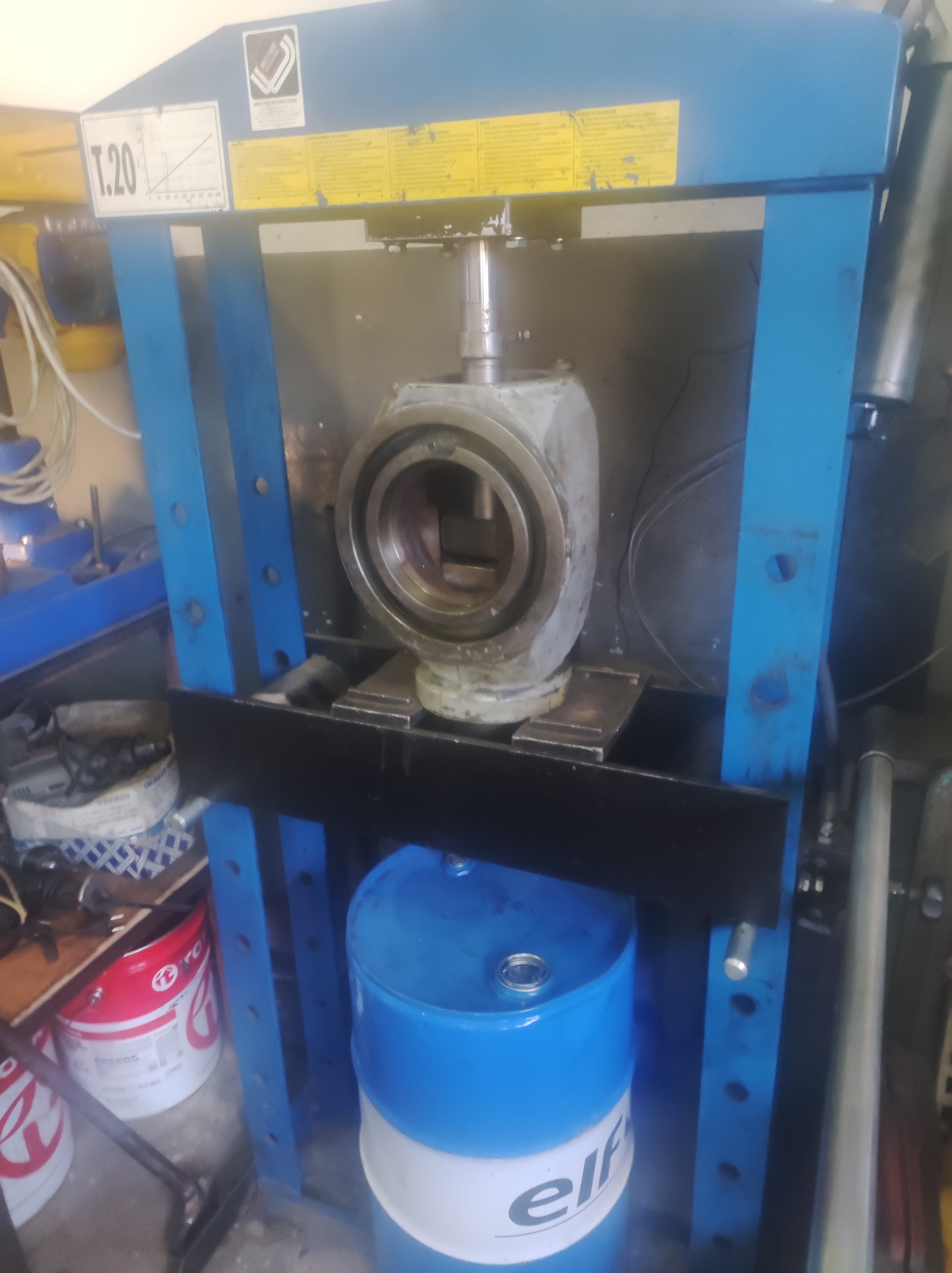

Вертикальный шпиндель. При вскрытии обнаружены следы смазки, незначительные. Подшипники шпинделя перегреты до такой степени, что заклинили ПИНОЛЬ!!! гайка, собиравшая пакет подшипников на шпиндели была полностью откручена.
Послал лучи добра в сторону электролампового, купил новых подшипников, и если удастся без разрушений вынуть пиноль из корпуса вертикальной головы - сегодня заменим.
где-то раньше писал про твердую четверку станку - нужно признать - выдал желаемое за действительное...
upd. Обнаружен обломок зажима пиноли в корпусе поворотной головки. Пиноль ни туда, ни сюда. Завтра под пресс...

против лома пресса нет приема.
6 тонн и пиноль вышла.
1682578732179.jpg (3558 просмотров) <a class='original' href='./download/file.php?id=207685&sid=5000ed30550468d7e3c11ef8dc83ad6d&mode=view' target=_blank>Загрузить оригинал (5.9 МБ)</a>
1682578732164.jpeg (3558 просмотров) <a class='original' href='./download/file.php?id=207684&sid=5000ed30550468d7e3c11ef8dc83ad6d&mode=view' target=_blank>Загрузить оригинал (1.69 МБ)</a>
гадский обломок нацарапал внутри... шабер и шлифбумага или везти на круглошлиф и хонинг? вот в чем вопрос...

у меня есть станки, у которых пиноль (чпу) задрана общей сложностью см2 в ширину. Борозда очень глубокая. Хорошо работет и так. уберите задиры наждачкой, посмотрите люфт, возможно он вас устроит.

Конструкцию обломанной детали мне подсказали инженеры завода-производителя, а маркетинговый отдел того же завода подсказал текущую цену. От цены у меня случился спазм гортани, поэтому пришлось ехать за металлом, точить и калить самому. Попробовал калить из под индукционной грелки, очень быстро, понравилось! отпуск сделал уже в муфеле.
Шпиндель зарядили новыми подшипниками, чтобы два раза не вставать, поменяли подшипники в угловом редукторе.
Собрали, помазали, день катали час через час на 500 оборотах. контрольный запуск на час на 2000 об/мин - температура в районе 38 градусов при температуре вокруг 17.

грохот в шкафу электроавтоматики, который начинался при работе привода ЭПУ-1, происходил от монстрического дросселя, гремело железо. Дроссель был утоплен в бакелите и пару дней запекался в муфеле. далее клиньями из текстолита напрягли железо магнитопровода и дроссель притих.
болтающиеся на соплях и пайке релюшки поменяны на Finder в колодках.

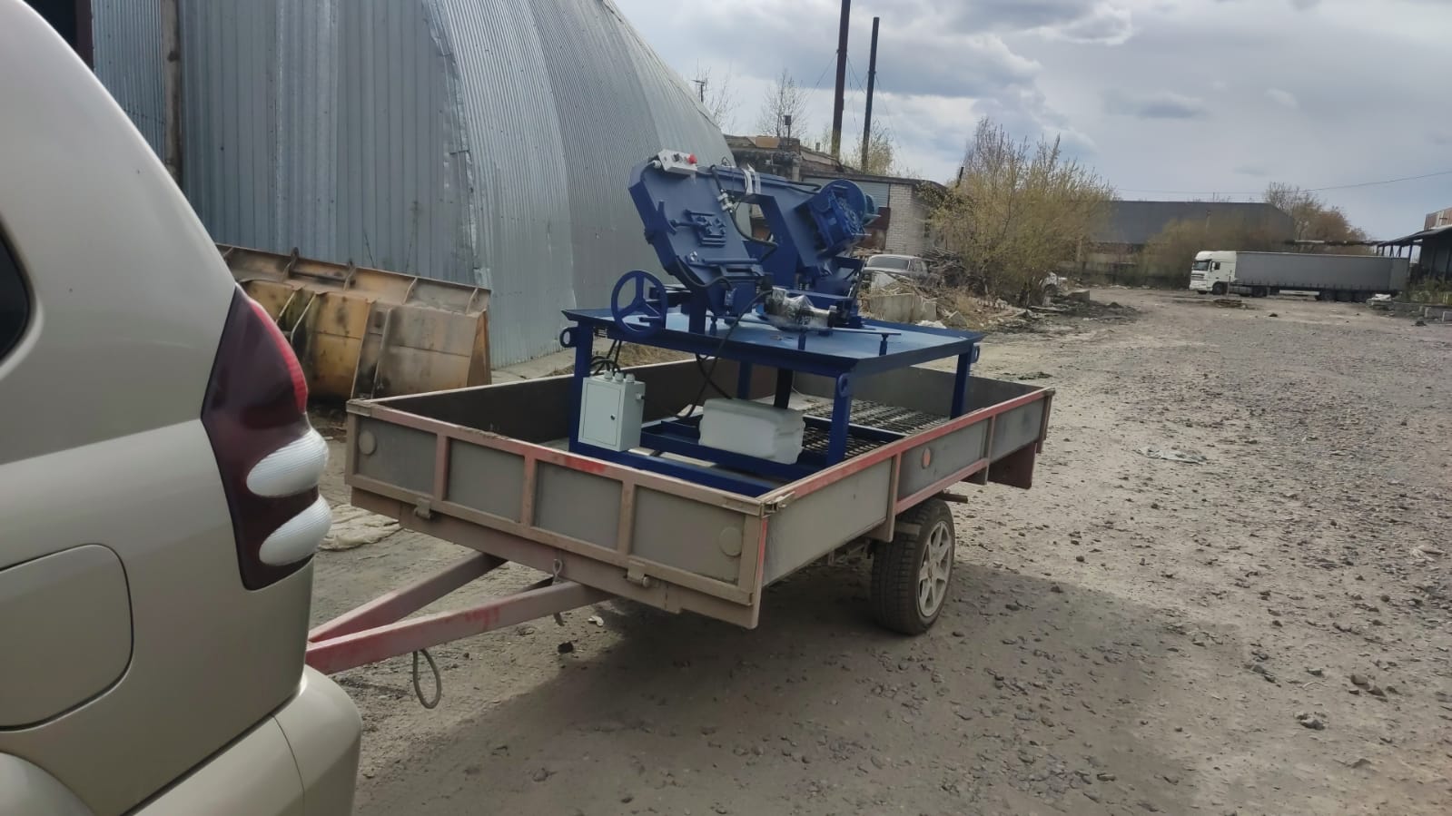

И еще обновление. Станочный парк пополнился лентопилом по металлу ЛП-350. Станок производства Кировского механического завода.
Пока могу сказать, что плюсов кроме цены не увидел. Сделано ПТУ-шниками за Ягуар и сигаретки. Поподробнее чуть позже, на холодную голову.
