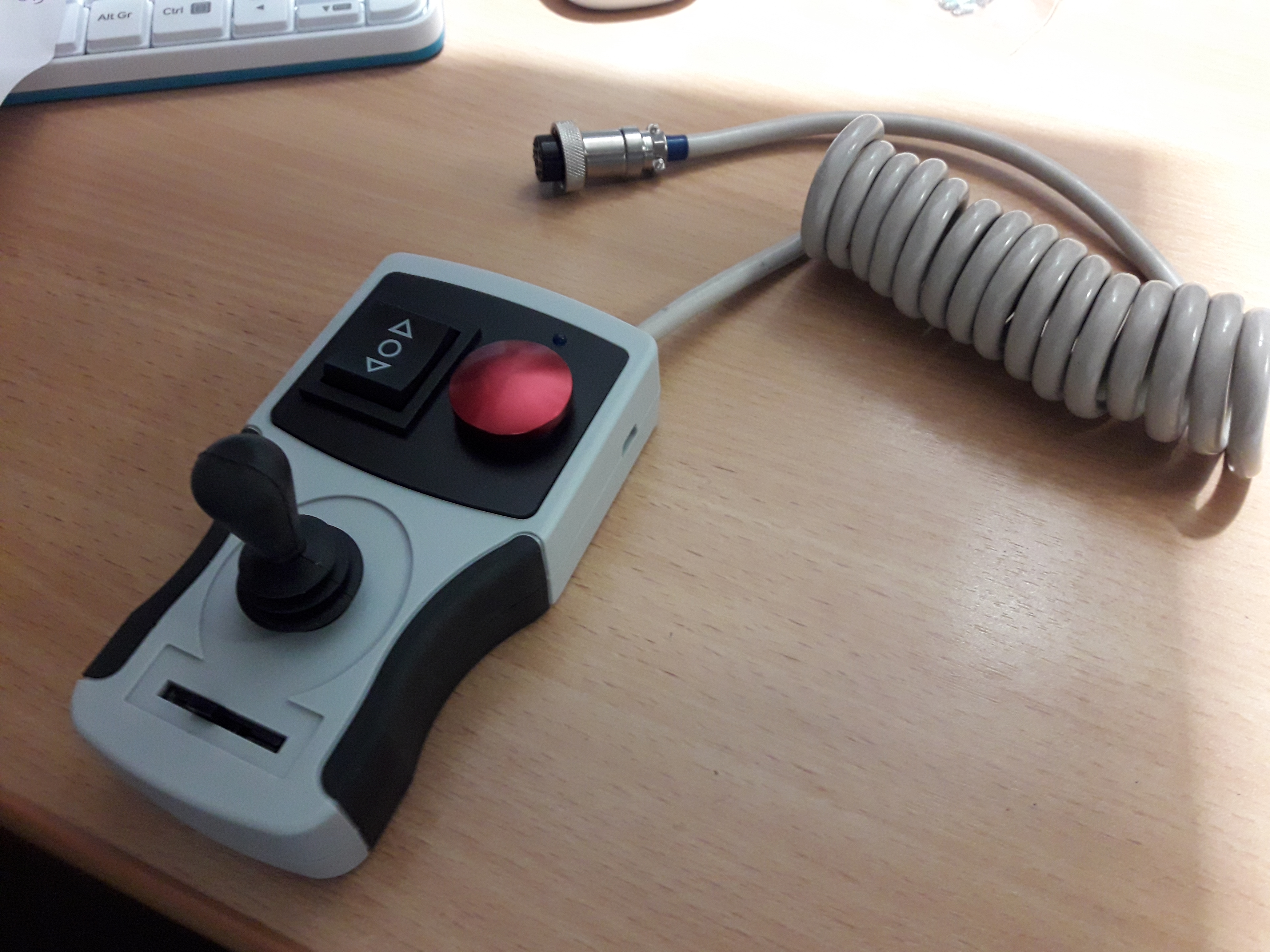

Мне свербит. Свербит, а не взять ли пульт? (Типа, остальные проблемы уже решены, ага). Потому что там можно понтово двигать портал штурвальчиком.
Смотрел на
https://aliexpress.ru/item/400016605365 ... 0558125194 но там, как выясняется, размеры упаковки 10х10 см. В кнопки как на старых часах спичкой тыкать придется.
https://aliexpress.ru/item/32993270936.html В принципе, кабель я поверху могу протянуть, мешаться не будет.
https://aliexpress.ru/item/1005002367351703.html Там кабель 1,8 метра, учитывая, что он еще и витой, вообще запаришься. Вот если бы можно было удлинить метров на десять, чтобы на портал можно было повесить - был бы вариант.
https://aliexpress.ru/item/400009211638 ... 0243643264 Вот, в принципе, на него больше всего смотрю.
Но теперь главный вопрос: а зачем это все? Сейчас порталом управляю с беспроводной клавиатуры для домашнего видеоцентра. Не особо удобно - клавиши мелковаты, но мне портал туда-сюда подвигать, ресет нажать, да и все, пожалуй. 0 по Z я по привычке с компьютера запускаю.
А на перечисленных пультах перемещением управляет маховик, а кнопки зарезервированы для макросов. А из макросов я пользуюсь только автонолем. Может я просто еще чего полезного не использую? С другой стороны, а чего там еще? Ноль установил, программу запустил, сиди, кури.
Я с такими размышлениями шуруповерт уже лет пять покупаю, теперь вот пульт добавился.
Используете ли вы пульты? Зачем? (Аргумент: это круто, девчонкам нравится, тоже принимается)

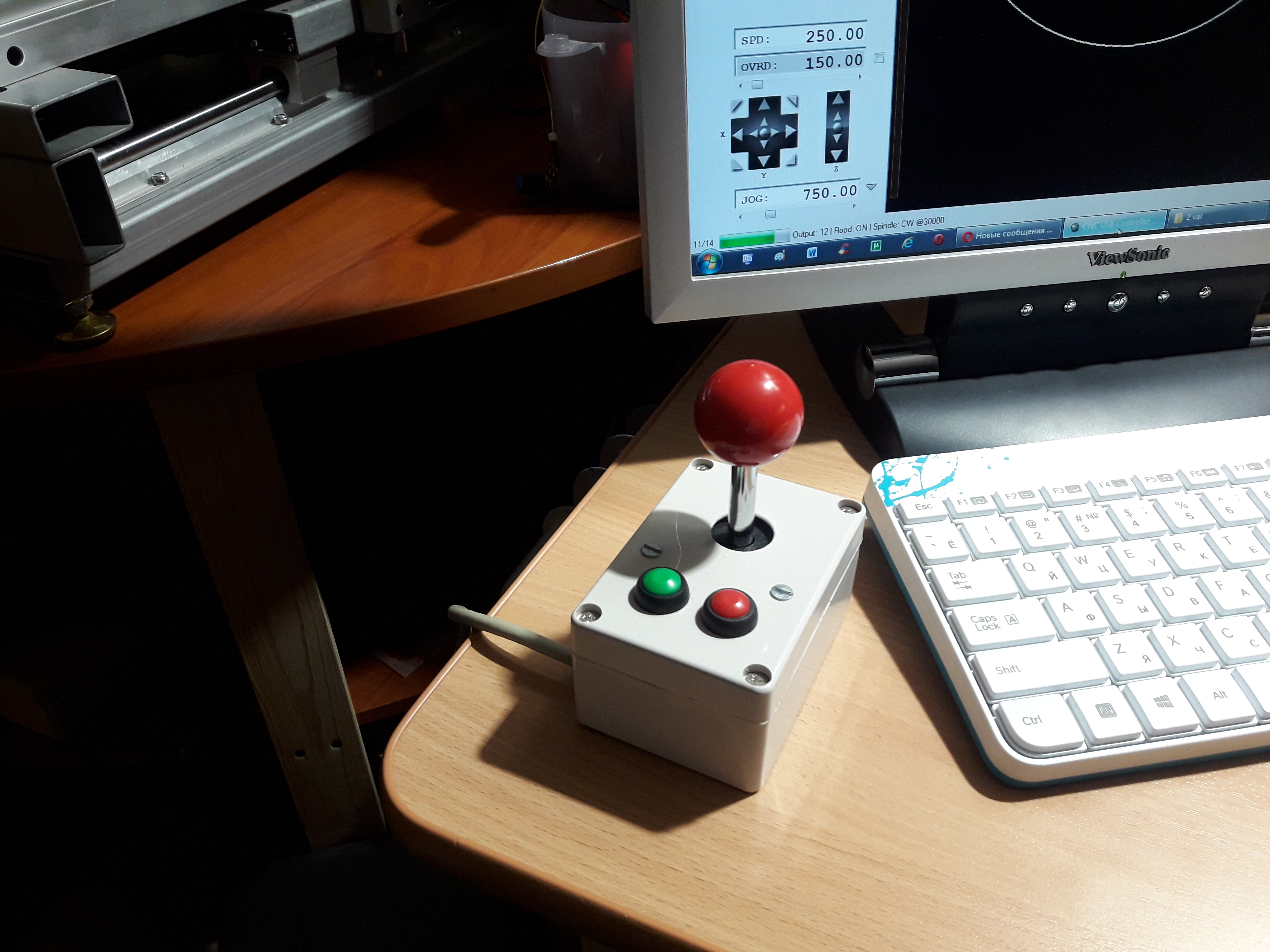

Нафига покупать дорогущий пульт, если за копейки можно самому запаять кнопки. Я вот на скорую руку такие лепил и все до сих пор работают на разных станках на ура ;)

Но, если серьезно, то очень интересно. У меня были думки какой-нибудь такой набор использовать, но сначала засомневался, что громоздко. Хотя, если подумать, действительно, пару кнопок да джойстик. А кабель какой может быть длины?
https://aliexpress.ru/item/400129879775 ... rce=aerkol
Сообщения: 3776
serjmd писал(а): А кабель какой может быть длины?
Если на плате на входах стоят буферы, либо опторазвязка, то без проблем работает с 5м витым кабелем (длиннее не проверял)
