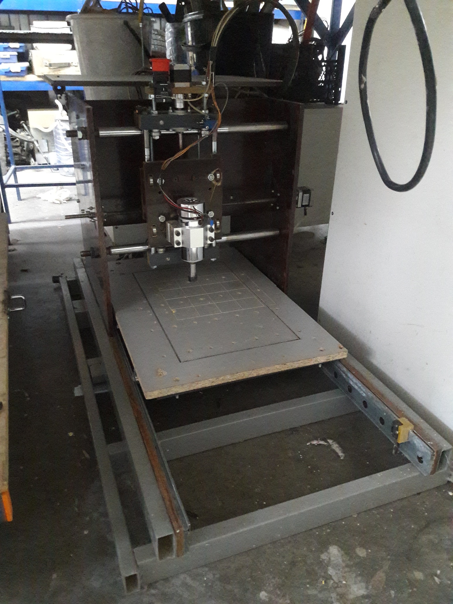

Конечно не из-за концевиков . Как только включаешь режим работы с лимитами и понеслась . Провода экранированные .... ну всё как бы норм ,а повисает в любой момент ,вот и всё . Давайте не будем спорить , я просто поимел опыт общения с GRBL на ардуине и результат мне не понравился , но польза от этого в смысле понимания предмета конечно огромная ! Я едва не купил ESTLCAM ,прям в последний момент как то не срослось .
Вот он под столом весь в концевиках ! (4262 просмотра) <a class='original' href='./download/file.php?id=200154&sid=83f2cc4c6c5d8e6f655930b57681a2b0&mode=view' target=_blank>Загрузить оригинал (956.25 КБ)</a>

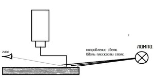

DrobyshevAlex писал(а): ↑ Надо как то пофиксить) не понимаю пока как угол сделать 90 со всех сторон...
Вот посмотри, как измерить неперпендикулярность шпинделя
https://www.youtube.com/watch?v=_II4pmwbgec

Rom327 писал(а): ↑ Вот посмотри
У меня станок вышел 7000 это с учетом того, что там еще и швп)) На простых винтах вообще меньше 5 выходил))
У меня у шпинделя вал болтается) Не думаю что мне такая точность нужна) К тому же я такую штуку с конца 90 не видел)) с тех пор как брал ее в токарке для замера цилиндров...
Погуглил, около 1200 стоит) Не хотелось бы покупать пока)
Думаю найти просто прямой угол пока. К тому же стол у меня из фанеры, которая кривая) Что я там выставлю. Да и текстолит кривой. Так что хотя бы примерно надо.
Просто за 1 см убегает на 1мм где то сверло. То есть где то 6 градусов угол. Хотя бы к 1 подвести)) Будет убегать уже на 0.1мм.

Re: Делаю свой ЧПУ на stm32
Сообщение Rom327 »
DrobyshevAlex писал(а): ↑ Не хотелось бы покупать пока)
Тогда сотвори себе такую приспособу: согни сталистую проволоку буквой Z. Один конец заточи, как иголку. Зажми тупой конец в цангу шпинделя и вращай за вал шпинделя, не касаясь проволоки рукой. Регулируй положение шпинделя, постепенно опуская Z вниз и вращая шпиндель, добейся чтобы проволока равномерно царапала/касалась текстолита...Это хорошо видно против света, направленного вдоль плоскости стола...

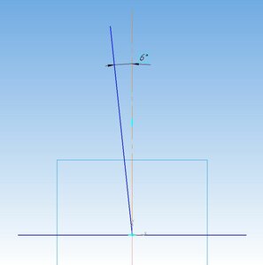

DrobyshevAlex писал(а): ↑ То есть где то 6 градусов угол.
По-моему ты погорячился про 6 градусов... Этот угол даже на глаз видно... И как на таком "перпендикуляре" работать?
6.JPG (4167 просмотров) <a class='original' href='./download/file.php?id=200166&sid=83f2cc4c6c5d8e6f655930b57681a2b0&mode=view' target=_blank>Загрузить оригинал (30.62 КБ)</a>

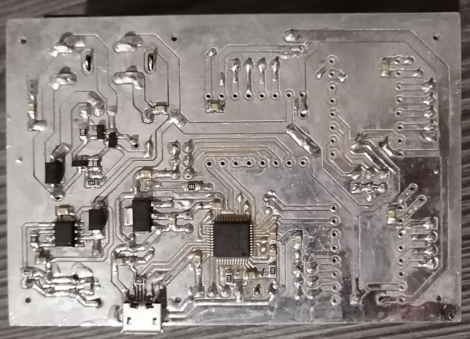

Набросал платку, под stm32f103c8t6.
Пока есть вывод на три мотора, понижающий преобразователь до 12В (берет питание с моторов, там у меня 19 заходит), на питание кулера для драйверов.
Отверстия под кулер 50 мм.
Вывод на Z щуп.
Опторазвязка с управлением шпинделем, ШИМ на N-канальном полевике.
Если кому надо скину в диптрейсе. Или если не забуду на днях и так скину. Просто на другом компе разводка.
Пока доработать хочу, надо вывести концевики и кнопку стоп и пауза) А так же реле поставить на выключение питания шпинделя хочу, чтоб не было наводок на Z щуп. Ну и сам щуп завести через транзистор и диоды для защиты мк от статики. Думал опторазвязку, но думаю медленно будет)
photo_2021-12-03 19.16.12.jpeg (4120 просмотров) <a class='original' href='./download/file.php?id=200174&sid=83f2cc4c6c5d8e6f655930b57681a2b0&mode=view' target=_blank>Загрузить оригинал (110.63 КБ)</a>
photo_2021-12-03 19.16.14.jpeg (4120 просмотров) <a class='original' href='./download/file.php?id=200175&sid=83f2cc4c6c5d8e6f655930b57681a2b0&mode=view' target=_blank>Загрузить оригинал (141.51 КБ)</a>

Сообщение Mamont »
Желательно использовать несколько проходов гравировки, чтобы изоляция между дорожками пожирнее была.

Сообщение Kost_irk »
Думаю , если организовать подтяжку щупа и концевиков пожирнее, порядка сотен ом, тогда вопросы наводок снимутся сами.
