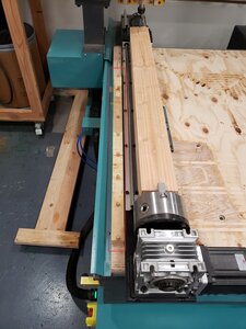

Я пробовал сделать упор на поверхности стола вот так
20201219_175740.jpg (4934 просмотра) <a class='original' href='./download/file.php?id=190065&sid=61916289a3c7bc693204394fcca6636f&mode=view' target=_blank>Загрузить оригинал (3.26 МБ)</a>
но это дерево всё-таки, ровно выставить ниразу не получилось, всёравно приходится потом подбирать угол и Х на десятую миллиметра.

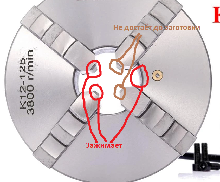

Я, честно говоря, сатанею от одной мысли выставлять эту ось в очередной раз подбором параметров G68 и решил заняться в очередной раз поиском альтернативного способа.
Я затрудняюсь сказать какая конечная точность мне нужна в цифрах. Когда я выставляю это подбром компенсации моя конечная цель при перевороте 500мм заготовки и фрезеровании с другой стороны получить едва заметную канавку что-то около 0.1мм.
Купил тестовый умеренно точный цилинд для выставление токарника с обещаной точностью 0.0127 мм.
При попытке зажать всей площадью кулачков я потерпел фиаско - зажимается двумя кулачками и куском самого патрона. Размер конуса очень близок к размеры отверстия в патроне и, скорее всего, центр отверстия и центр кулачков не совпадают, таким образом два кулачка и кусок патрона хватают заготовку до того как два других кулачка её схватят и смогут выставить по центру нормально.
Если не вставлять цилиндр в отверстие то оставшейся площади нехватает чтобы нормально зафиксировать цилинд - он тяжелый и сложно его надёжно и повторяемо нормально зажать.
Я изобразил как умею то что происходит на мой взгляд, но может быть я и ошибаюсь со своей интерпретацией.

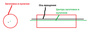

Я так понимаю что:
1. Ось слегка смотрит вниз (средняя разница выше ближе к патрону 0.042мм на 50мм торчащей фрезы)
2. Ось сильно перекошена в сторону кулачка 3
3. Плоскость YZ не перпендикулярна оси вращения т.к. при измерении ближе к патрону разброс измерений уменьшился на 0.020-0.050
Если с первой проблемой всё понятно - можно будет подложить что-нибудь под подложку оси когда станет понятно от какой базовой поверхности выравнивать.
То две другие скорее всего говорят о неконцентричности центра заготовки и кулачков и оси вращения

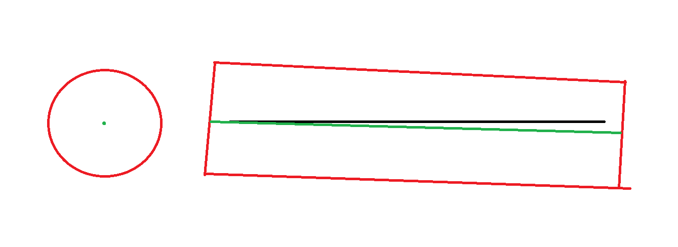

masterpiece_of_design.png (4539 просмотров) <a class='original' href='./download/file.php?id=193179&sid=61916289a3c7bc693204394fcca6636f&mode=view' target=_blank>Загрузить оригинал (14.76 КБ)</a>
и непараллельности оси центра заготовки и оси вращения
Подскажите пожалуйста, правильно ли я всё измеряю и интерпретирую? Подскажите с какого бока это исправлять? Т.е. я пробовал исправить неконцентричность оси вращения и кулачков ослабляя крепление патрона к посадочной поверхности и постукивая киянкой и добивался приемлемых результатов в одной точке заготовки, но при перемещении вдоль по заготовке я понимал что у меня всё уехало ещё дальше.

Прошу прощения за странные картинки, сейчас только доступ к компьютеру где кроме пеинта не в чем рисовать. Если я написал непонятно - не стесняйтесь пожалуйста сказать об этом, я технически не очень грамотный человек но я готов признать ошибку, объяснить, сфоткать или сделать видео для пояснения.

Поверхность стола параллельна оси Х? Если да, то берем цилиндр, зажимаем в патрон, берем набор КМД, набираем так чтобы около патрона проходило, подводим к дальнему концу стержня, проверяем горизонт. При необходимости делаем корректировку горизонта, после каждой коррекции делаем подборку КМД по новой. После выставления горизонта можно уже и параллельность оси Х выставлять по вертикальной плоскости.
Патрон смотрю 4-х кулачковый. С независимыми кулачками? То что происходит на первой картинке неправильно - или кулачки независимые или стоят неправильно или патрон кривой (вернее кулачки).

Для начала поставьте прямые кулачки. Та часть которой вы пытаетесь зажать не предназначена для этого. Ось детали при зажатии будет не на оси вращения. Ну или возьмите цилиндр подходящего диаметра чтобы зажать внутренней частью кулачков и подоприте задним центром. Большой диаметр позволит обкатываться индикатором и видеть отклонения близкие к реальным (влияние отклонения в другой плоскости будет минимальным). Подозреваю правда что даже алюминиевая болванка нужных размеров будет нелегкой.
Сразу вопрос - ось параллельна направляющим цилиндрическим на опоре (тем что держат задний центр)?
Задиры краски почистить, обкатать индикатором закрепленным на шпинделе площадку. Записать результаты измерений. КМД набирать с учетом корректировок на нужный участок. Методика вполне применима.
Хотел спросить зачем фольга между фланцем и патроном, но в конце услышал... Фланец кривой? Просто так не делается. Тогда первое что надо сделать - снять патрон, обкатать фланец (подвести индикатор, запустить вращение). Сотка-две биение на внешней части по торцу думаю нормально (у токарных порядка сотки это норма, хотя и на пределе уже). Затем замерить поясок посадочный - соосность. Также сотка-две. Все это даст до десятки биение на дальнем конце без поджатия задним центром. Если отклонение больше, то могу сказать все печально и фольга дело навряд ли решит.

nevkon писал(а): Для начала поставьте прямые кулачки. Та часть которой вы пытаетесь зажать не предназначена для этого
Блин, я чувствую себя дебилом, но очень вам благодарен. Действительно я неправильно зажимал, внутрення часть других кулачков действительно зажимает нормально, все четыре одновременно. Большое спасибо за ценный совет.
