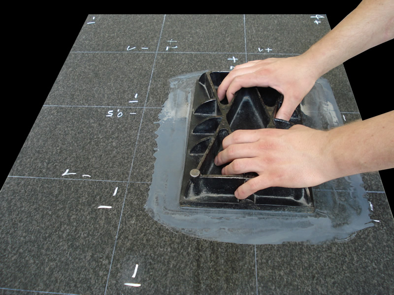

andrew75
Сообщения: 151
Зарегистрирован: 03 сен 2014, 00:45
Репутация: 107
Откуда: Пенза
Re: Перемещаемый портал 1200х200х150мм из полимербетона
Сообщение andrew75 »
Примерно,как на фото,так выравнивал поверхность гранитной плиты..,только сперва алмазным большим диском ф250мм тип 6А2 на мет.связке с крупным зерном 160/125,далее с порошком мелким и маленькой поверочной плитой.Ну и по ШМ смотрел,где перепады.
servizi_2.jpg (5929 просмотров) <a class='original' href='./download/file.php?id=177475&sid=91bf2983701acbb897dd9f40a47f8ac9&mode=view' target=_blank>Загрузить оригинал (143.11 КБ)</a>

Всю плиту, или только посадочные?
andrew75
Сообщения: 151
Репутация: 107
Откуда: Пенза
Материал,довольно,податлив,если использовать алмазный инструмент..,в итоге получился такой монстрик для всякой мелочи.

HeavyToshik писал(а):Всю плиту, или только посадочные?
Всю,она по размеру 600х250,так что не было смысла только посадочные.
