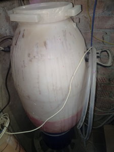

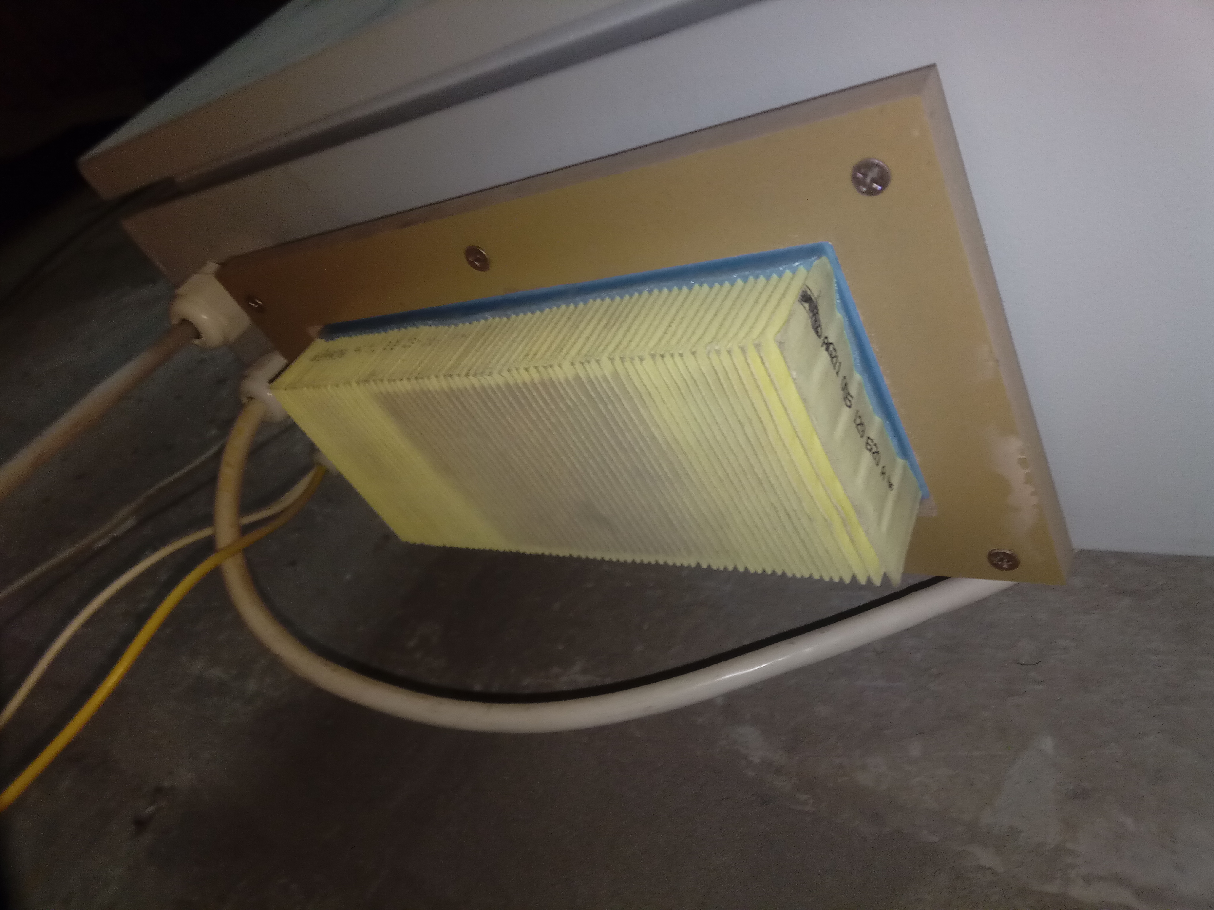

У меня приток через автомобильный фильтр, за ним кулер - тянет через него, на выходе просто сетка(гриль от автомобильных динамиков.
Кулер нагнетает избыточное давление в короб, а горячий воздух выходит через "гриль" внутри можно сказать, стирильно :)
Но это не для охлаждения жижи, но принцип нормальный.
Охлаждение без изысков, просто гермично закрытая ёмкость.
Само помещение очень грязное, по этому фильтрацией воздуха для охлаждения подход другой. Но все же пыли и в чистом помещении очень и очень много. А за год, два пройдёт просто гигантский объем воздуха через радиатор.
Фильтр (3163 просмотра) <a class='original' href='./download/file.php?id=138214&sid=59159eaac0f366bf1e28613427004098&mode=view' target=_blank>Загрузить оригинал (2.93 МБ)</a>
Фильтр
Ёмкость (3163 просмотра) <a class='original' href='./download/file.php?id=138215&sid=59159eaac0f366bf1e28613427004098&mode=view' target=_blank>Загрузить оригинал (3.55 МБ)</a>
Ёмкость
