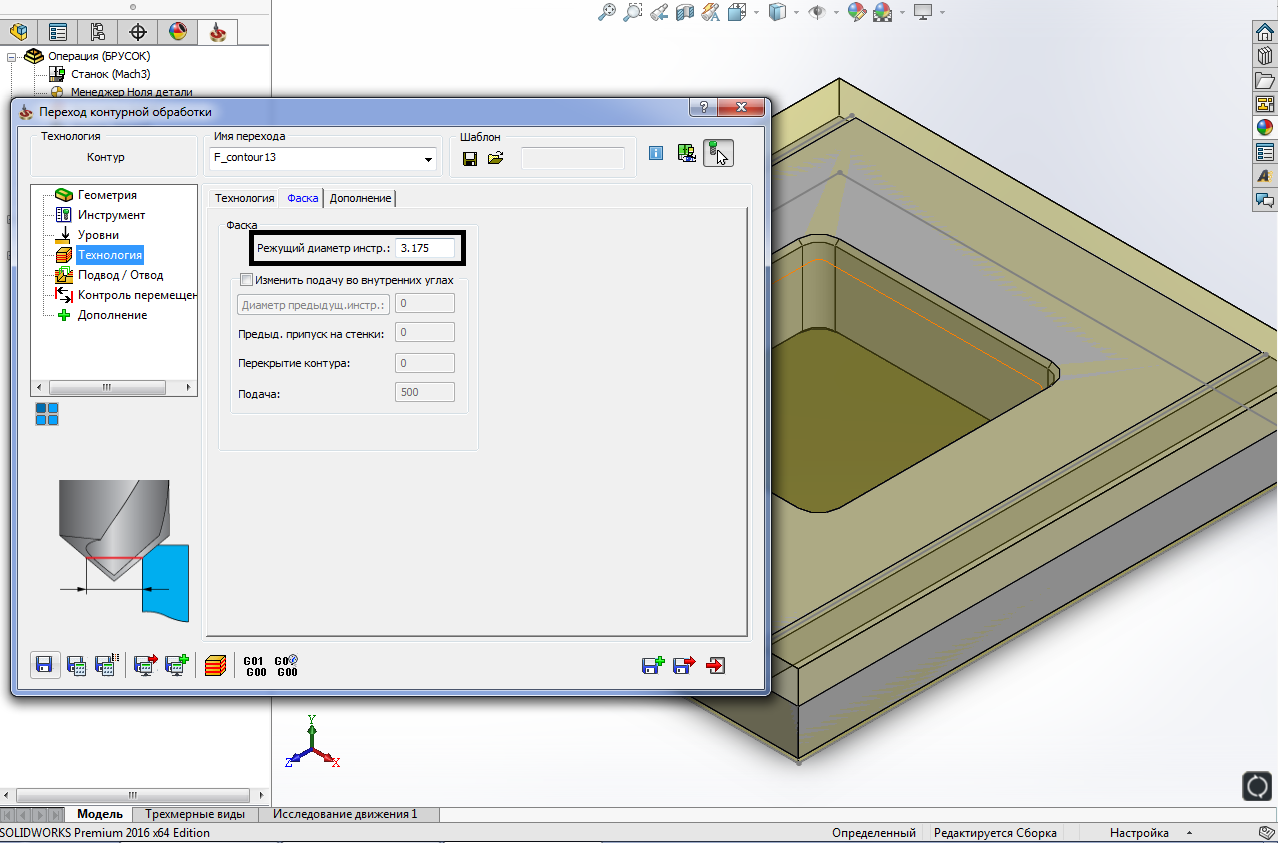

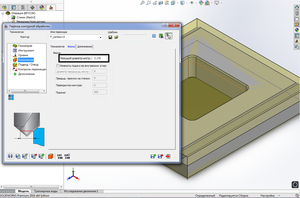

Кирилл, если программу УП создавал в Солидкаме, то при фрезеровке фаски указывай заведомо меньший диаметр инструмента вот в этом пункте. Тогда фаска будет одинаковая на скругленных участках
Фаска.png (6744 просмотра) <a class='original' href='./download/file.php?id=123378&sid=00917d30acbdb2753e4522a18ba0882f&mode=view' target=_blank>Загрузить оригинал (193.73 КБ)</a>

Ты имеешь ввиду диаметр меньший диаметра скругления?
Re: Всем ли нужна "жесткость" и бывает ли она "лишней". Ситу
Именно это я и хотел сказать)

Спасибо, я только пытаясь твое послание расшифровать это понял. Странности с фасками давно заметил, а вот понять не мог. Точнее думал, что оно само взависимости от заданного радиуса происходить должно.

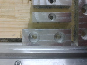

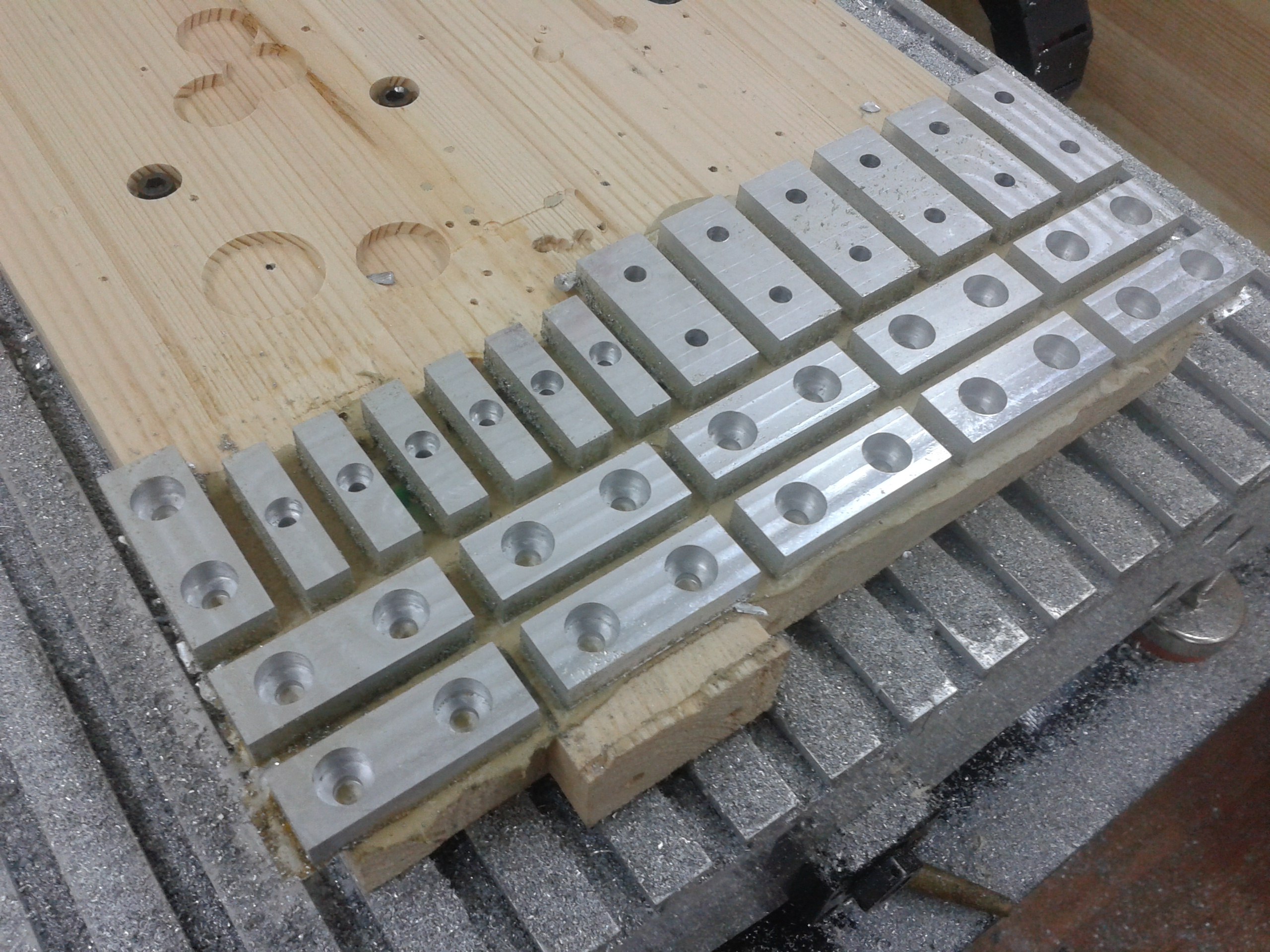

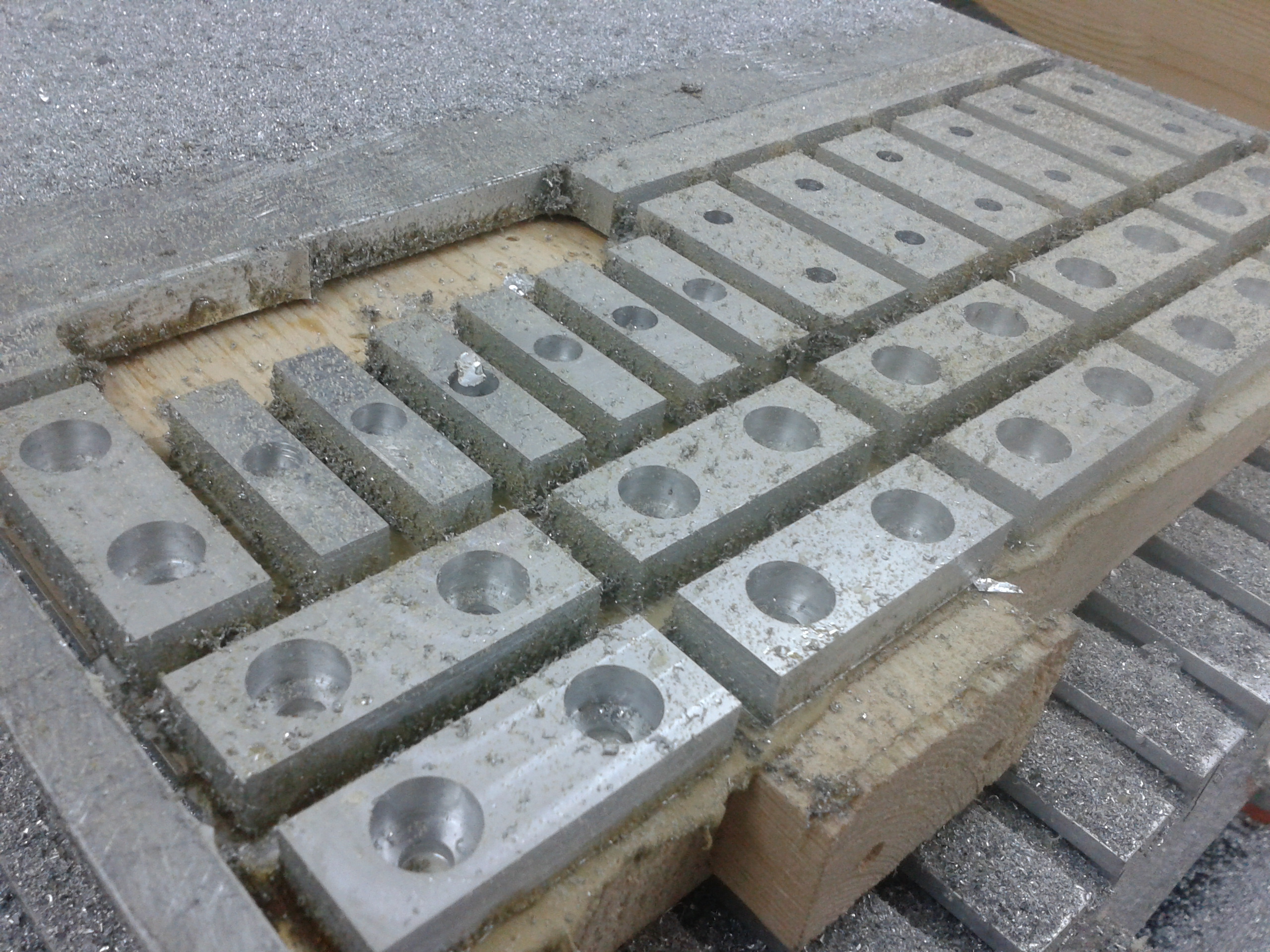

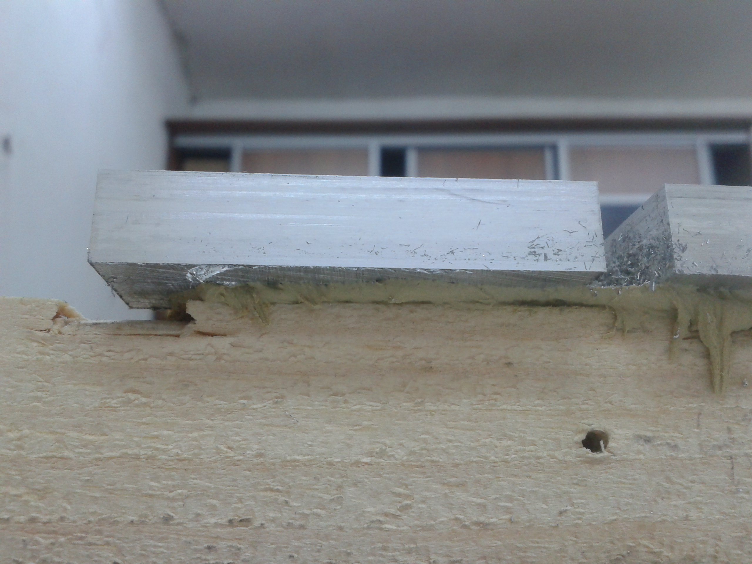

Пилил я "деревяшки", значится, пилил, и выпилил.
2017-10-31 23.30.54.jpg (6673 просмотра) <a class='original' href='./download/file.php?id=123580&sid=00917d30acbdb2753e4522a18ba0882f&mode=view' target=_blank>Загрузить оригинал (1.36 МБ)</a>
2017-10-31 23.31.12.jpg (6673 просмотра) <a class='original' href='./download/file.php?id=123581&sid=00917d30acbdb2753e4522a18ba0882f&mode=view' target=_blank>Загрузить оригинал (1.46 МБ)</a>
2017-10-31 23.31.25.jpg (6673 просмотра) <a class='original' href='./download/file.php?id=123582&sid=00917d30acbdb2753e4522a18ba0882f&mode=view' target=_blank>Загрузить оригинал (1.54 МБ)</a>
Но это только основание будущей приспособы. Осталось нарезать резьбы, и выпилить 34 детальки по-меньше. Так что не переключайтесь! :)

Пока сверлил дырки системы отверстия, сложилось стойкое впечатление, что примерно в середине плиты есть противный слой, пытающийся закусить сверло. Собственно вначале так и получилось. потом просто на этом уровне стал оборотов поддавать. Но тем не менее видно, каа временно ток на чп в 1.5-2 раза возрастает.
Что это такое?
Сообщение MGG »
Kiriller писал(а):Пока сверлил дырки системы отверстия, сложилось стойкое впечатление, что примерно в середине плиты есть противный слой, пытающийся закусить сверло. Собственно вначале так и получилось. потом просто на этом уровне стал оборотов поддавать. Но тем не менее видно, каа временно ток на чп в 1.5-2 раза возрастает.
Что это такое?
Смещение шпинделя, т.е. в этом месте или бугор или ямка, т.е. выходит была фреза так | стала /
Сообщение Kiriller »
Нет. Я, видимо, не внятно написал. В середине- по глубине.
И я именно сверлил, сверлом.

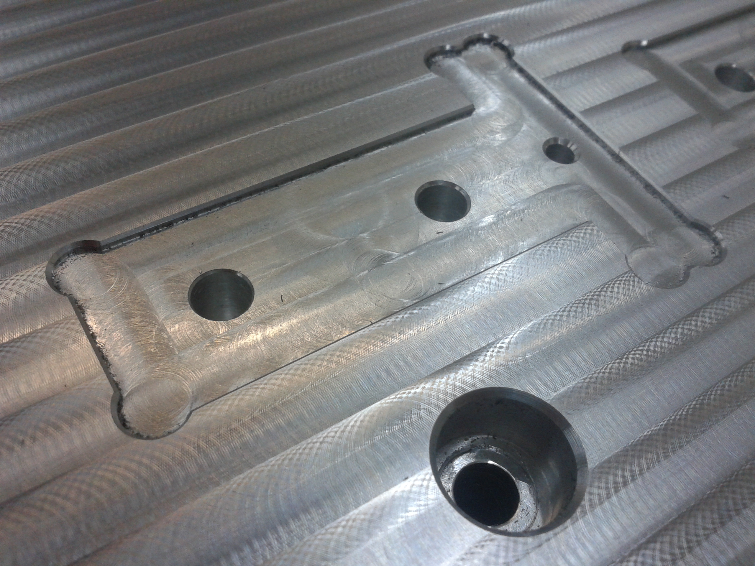

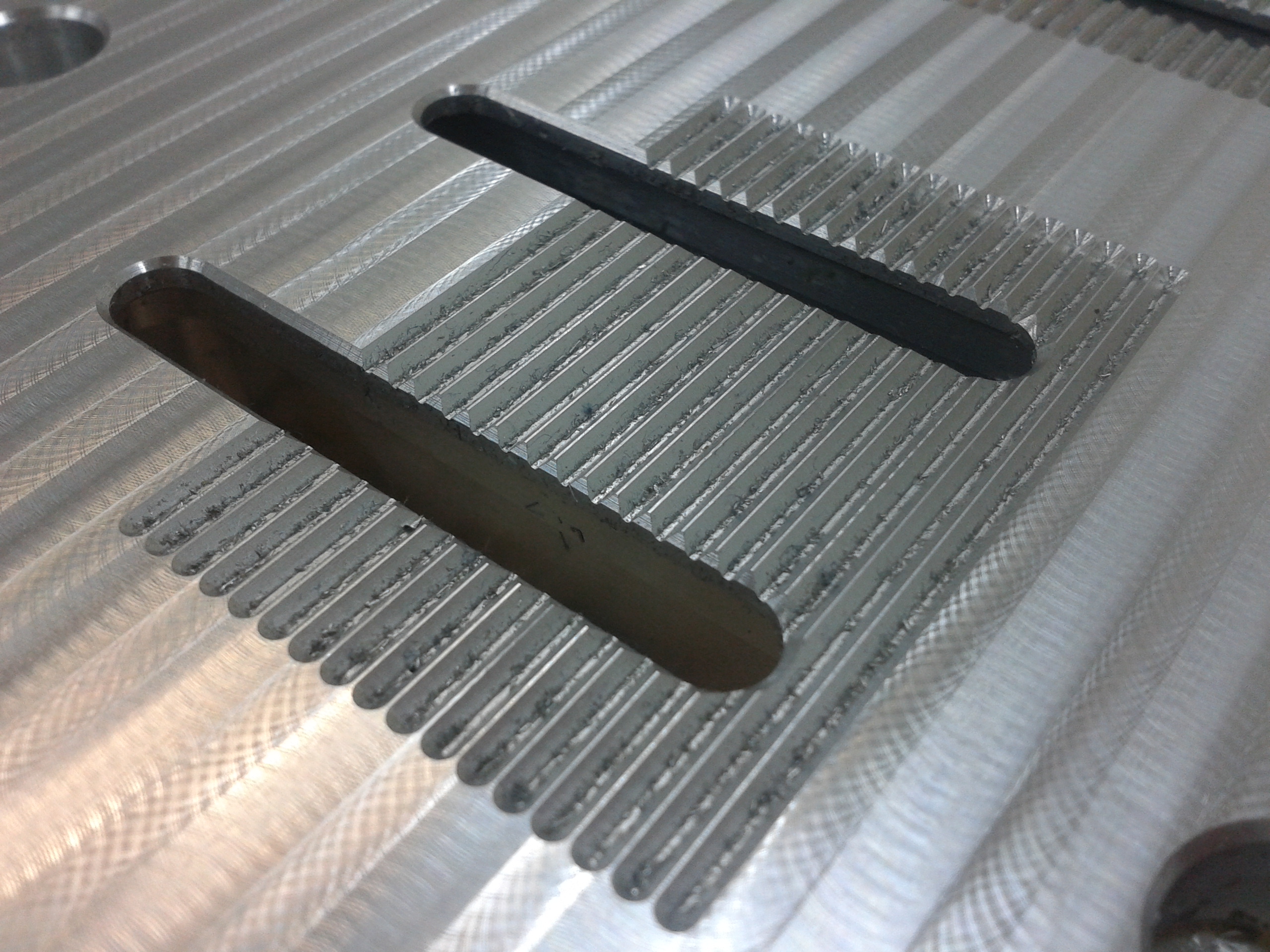

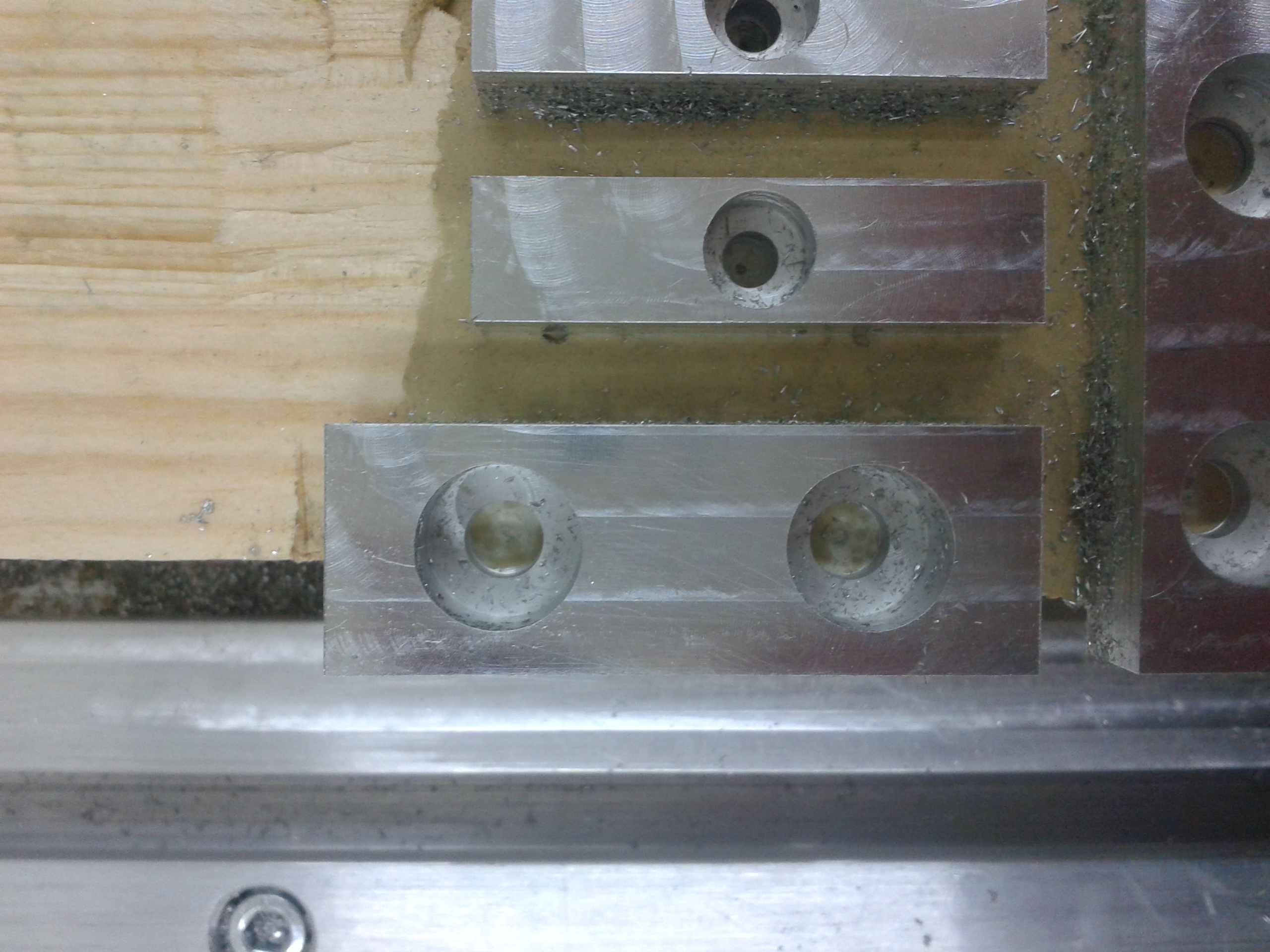

На гране фола :) Но повезло, чудо-состав из автомага не подвел :hehehe:
2017-11-06 21.00.30.jpg (6526 просмотров) <a class='original' href='./download/file.php?id=123980&sid=00917d30acbdb2753e4522a18ba0882f&mode=view' target=_blank>Загрузить оригинал (1.7 МБ)</a>
2017-11-06 21.05.26.jpg (6526 просмотров) <a class='original' href='./download/file.php?id=123981&sid=00917d30acbdb2753e4522a18ba0882f&mode=view' target=_blank>Загрузить оригинал (1.61 МБ)</a>
2017-11-06 21.47.40.jpg (6526 просмотров) <a class='original' href='./download/file.php?id=123982&sid=00917d30acbdb2753e4522a18ba0882f&mode=view' target=_blank>Загрузить оригинал (1.23 МБ)</a>
2017-11-06 21.48.11.jpg (6526 просмотров) <a class='original' href='./download/file.php?id=123983&sid=00917d30acbdb2753e4522a18ba0882f&mode=view' target=_blank>Загрузить оригинал (1.2 МБ)</a>

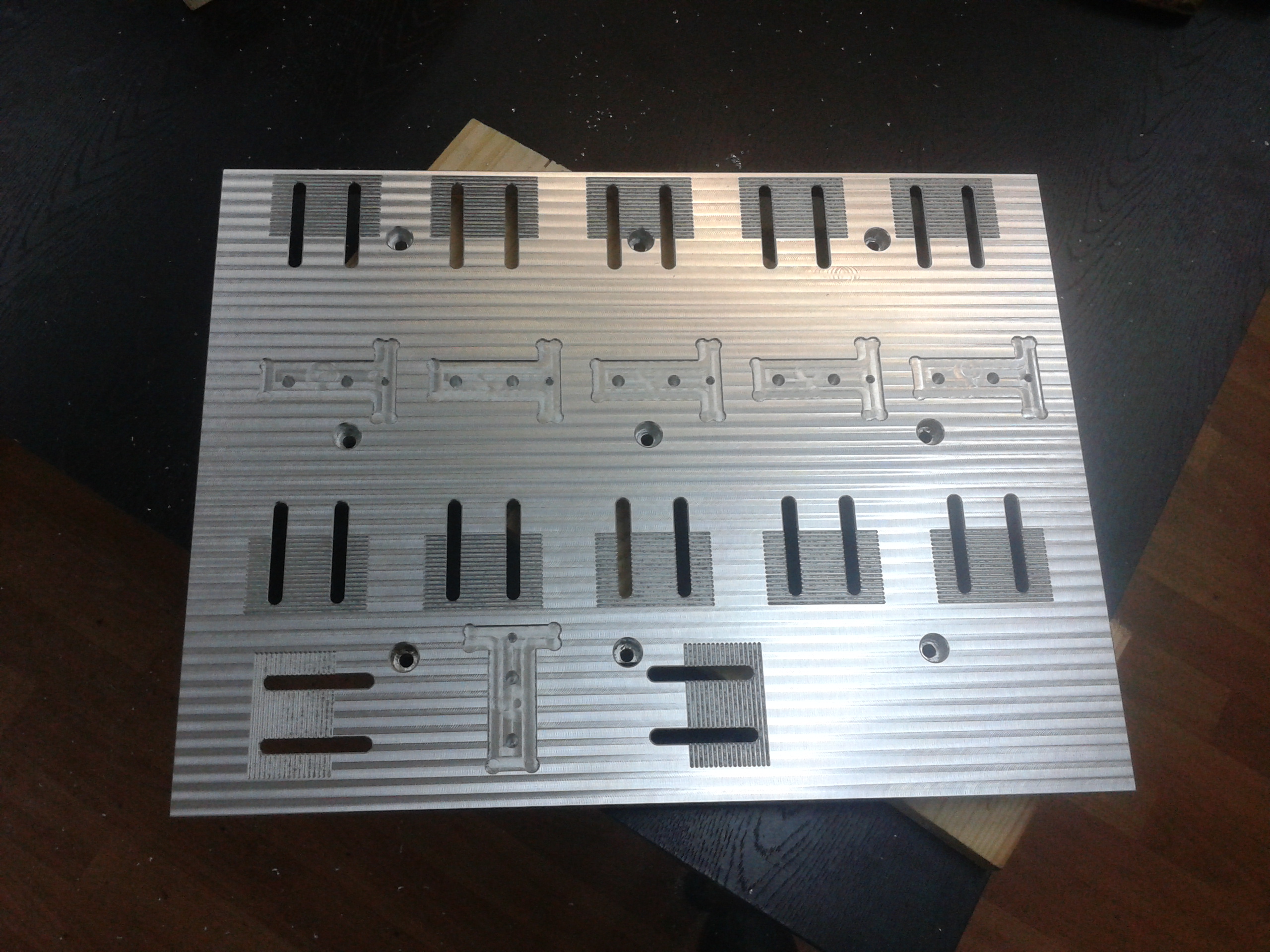

Собрал, наконец, волю в кулак- получилась приспособа.
2017-11-20 23.58.27.jpg (6425 просмотров) <a class='original' href='./download/file.php?id=125082&sid=00917d30acbdb2753e4522a18ba0882f&mode=view' target=_blank>Загрузить оригинал (1.4 МБ)</a>
На этом тему считаю закрытой. Спасибо за внимание! :)

lkbyysq
Сообщения: 1723
Репутация: 346
Сообщение lkbyysq »
Ток инвертора возрастает потому, что на этой глубине резонансная частота системы сверло-отверстие совпадает с частотой вращения. Сверло начинает вибрировать, как следствие начинает местами плотно прижиматься к станкам отверстия, увеличивая илу трения.
Примерно так же тормозит при вибрации разболтанное колесо на телеге.

Приклеил плиту, потом переделал раскладку деталей, и на одну детальку шпаклевки не хватило. :idiot: Теперь лежит только с черновой обработкой, ждет очередного сбора воли в кулак. :hehehe:
