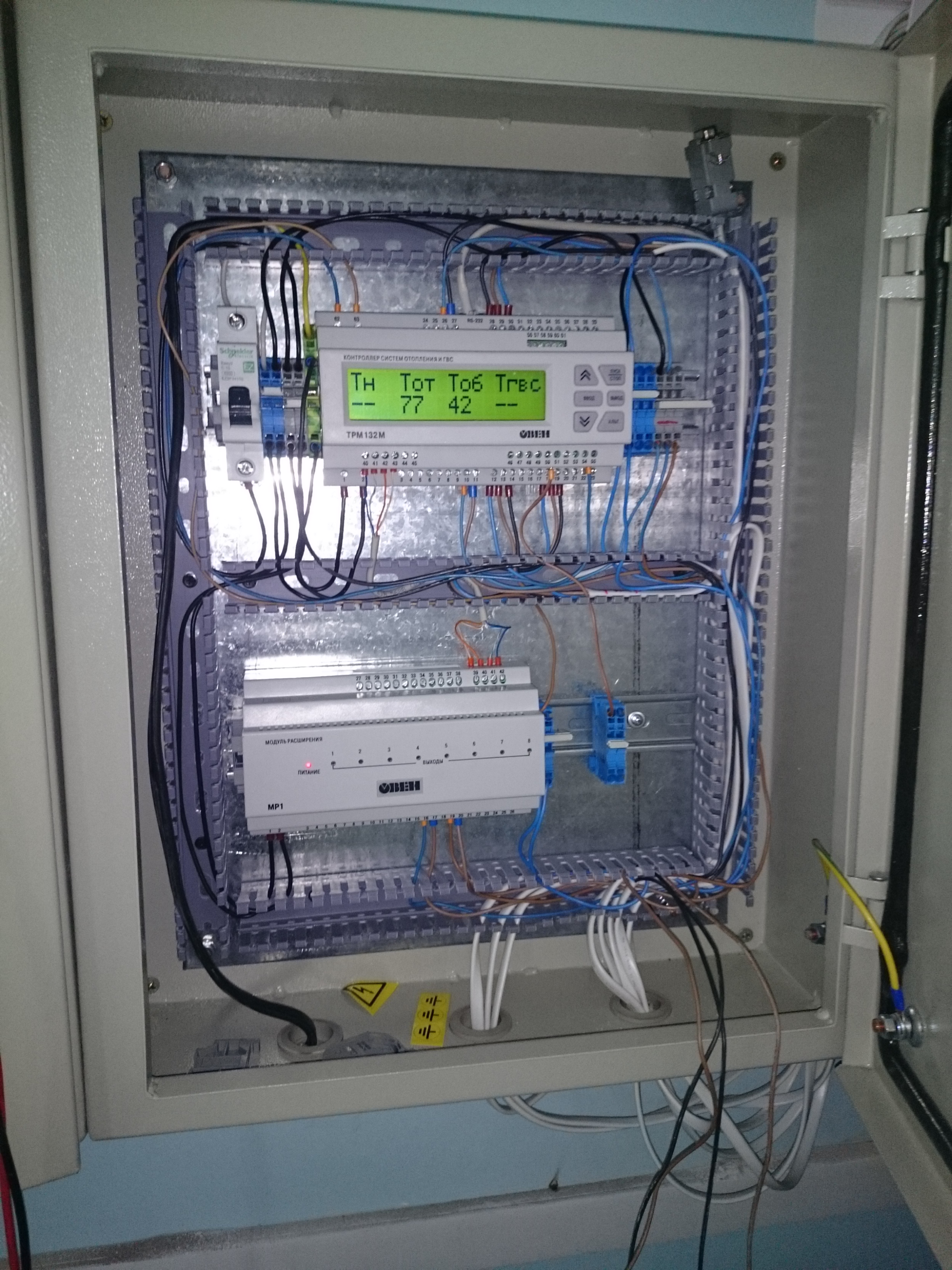

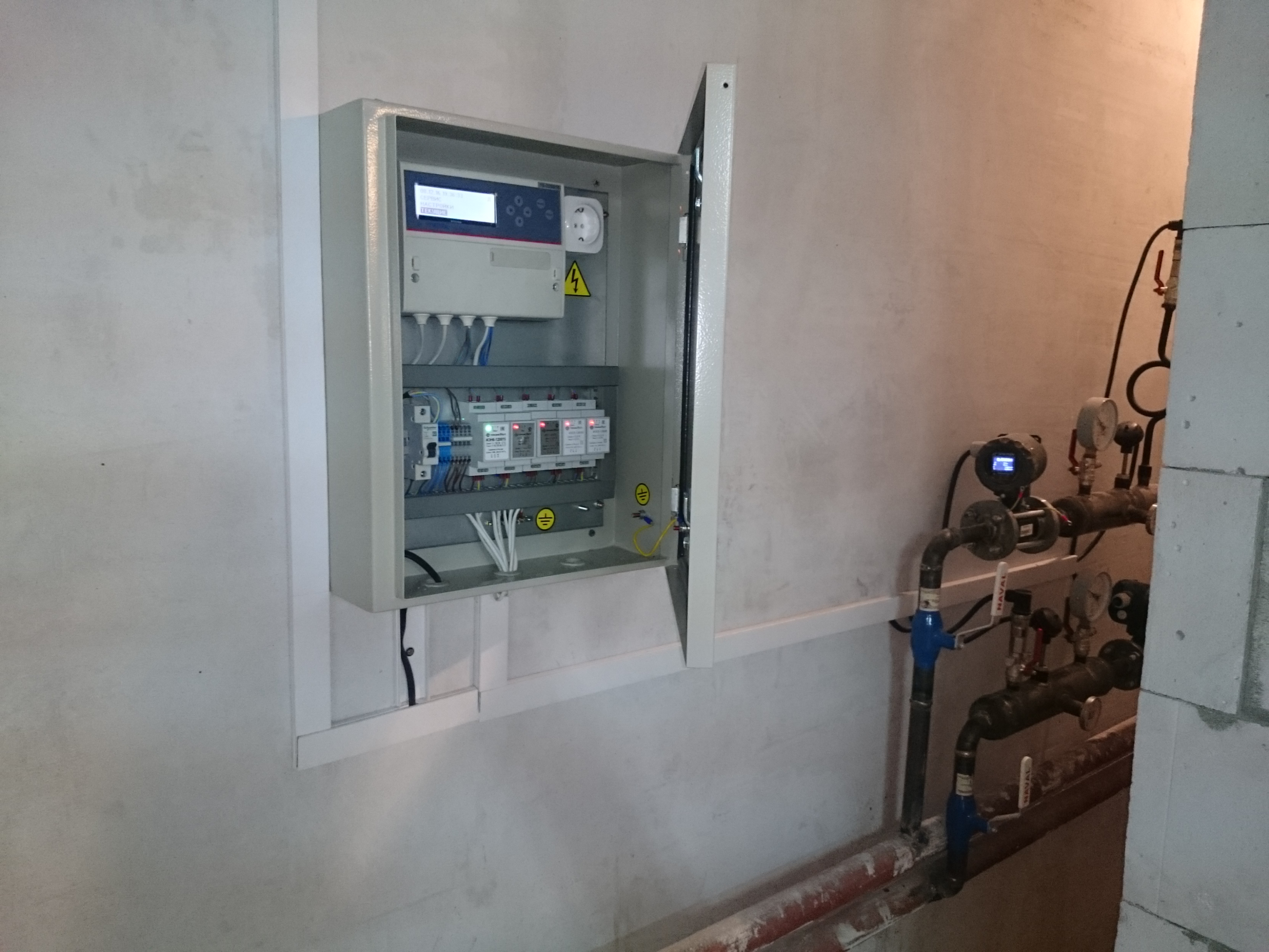

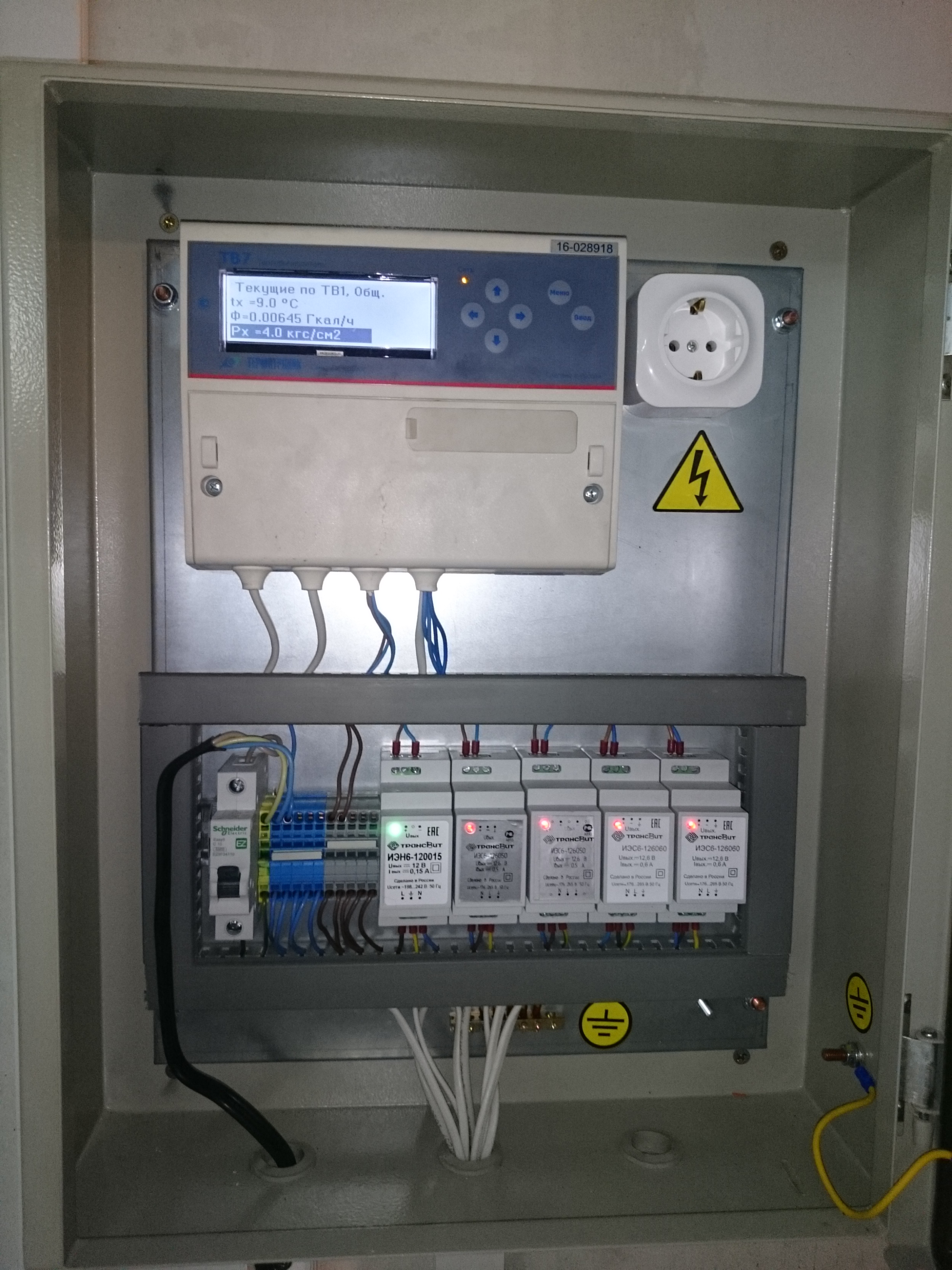

есть такая поговорка - сапожник без сапог.
Нужно опровергать. Собрался с силами, сварили на выходных железо, раскинул провода и вуаля!
Узел учета тепла. К грядущей смене теплоснабжающей организации и повышениям тарифов готов!

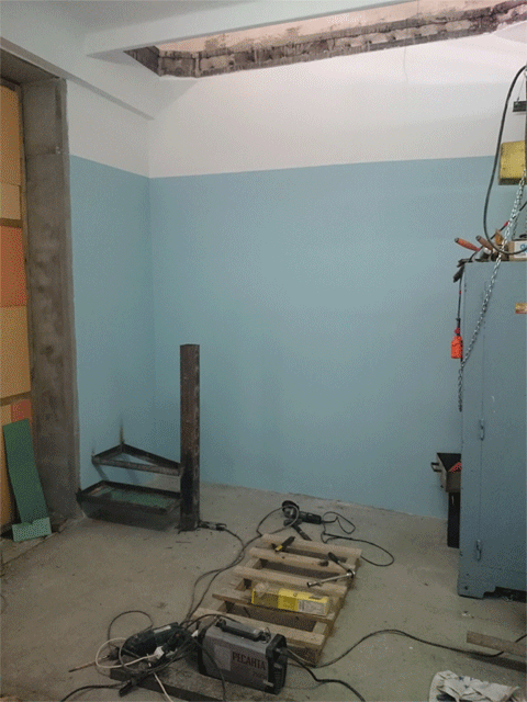

закончили шпатлевать и красить стены.
Сделали лесенку на верхний этаж. забетонировали, ждем неделю...

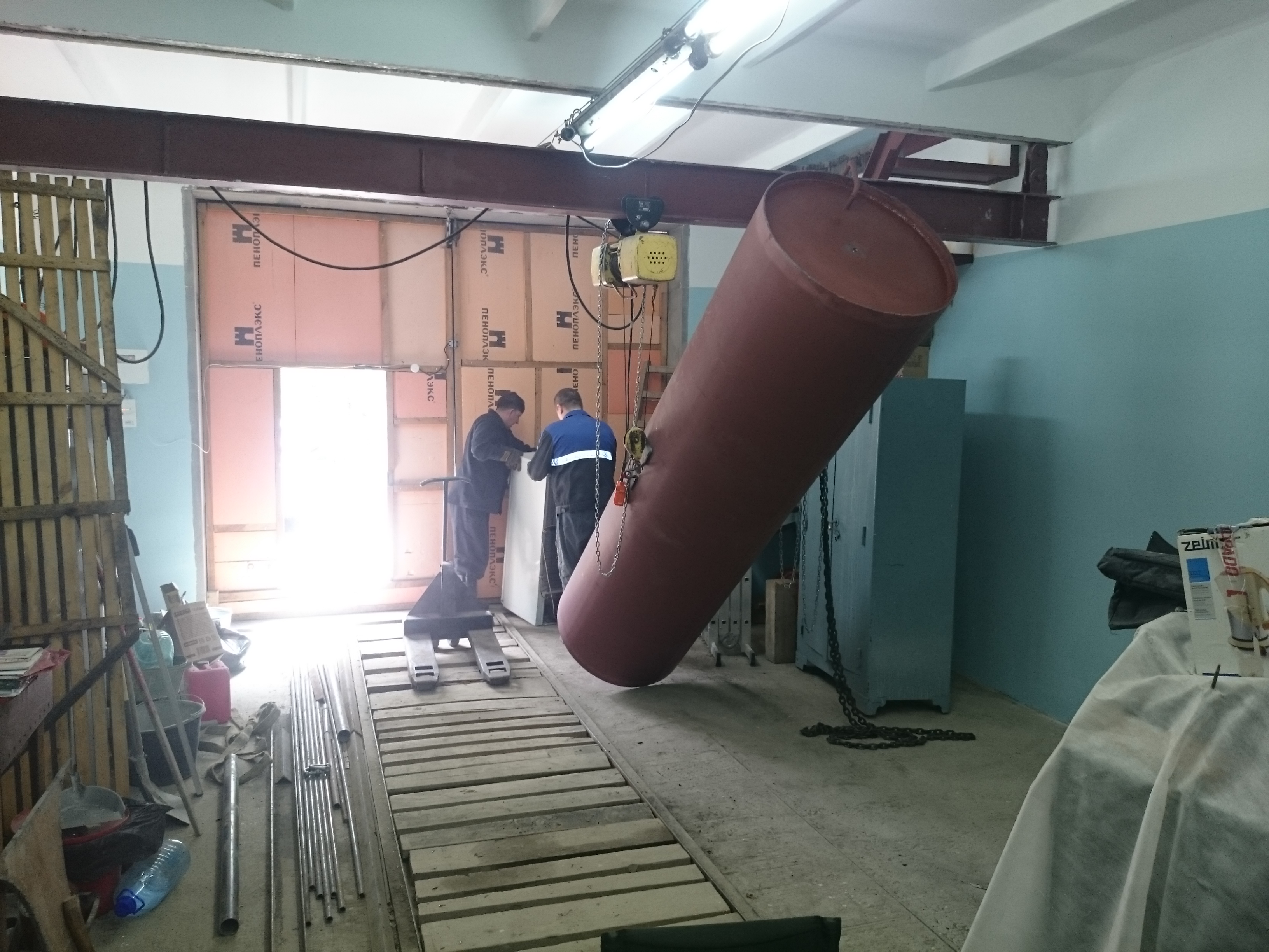

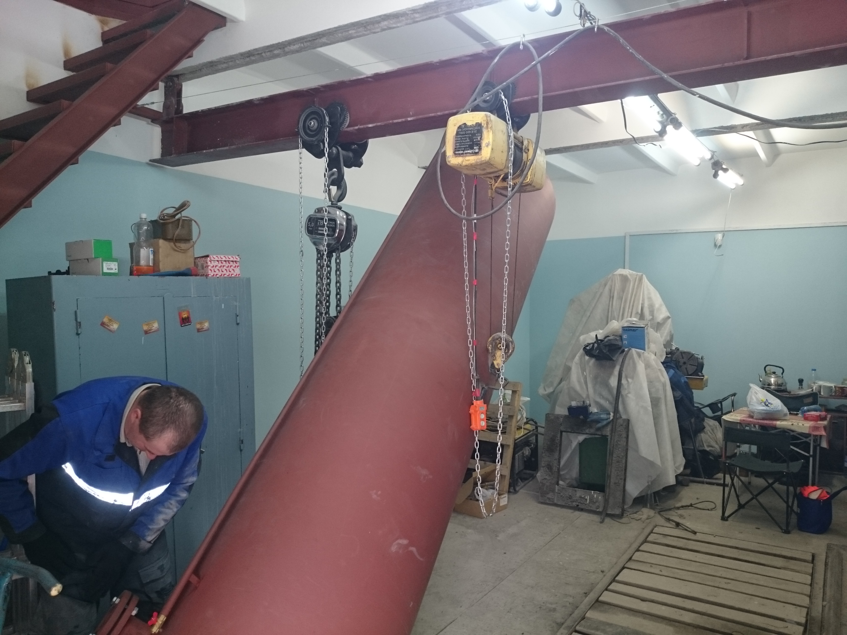

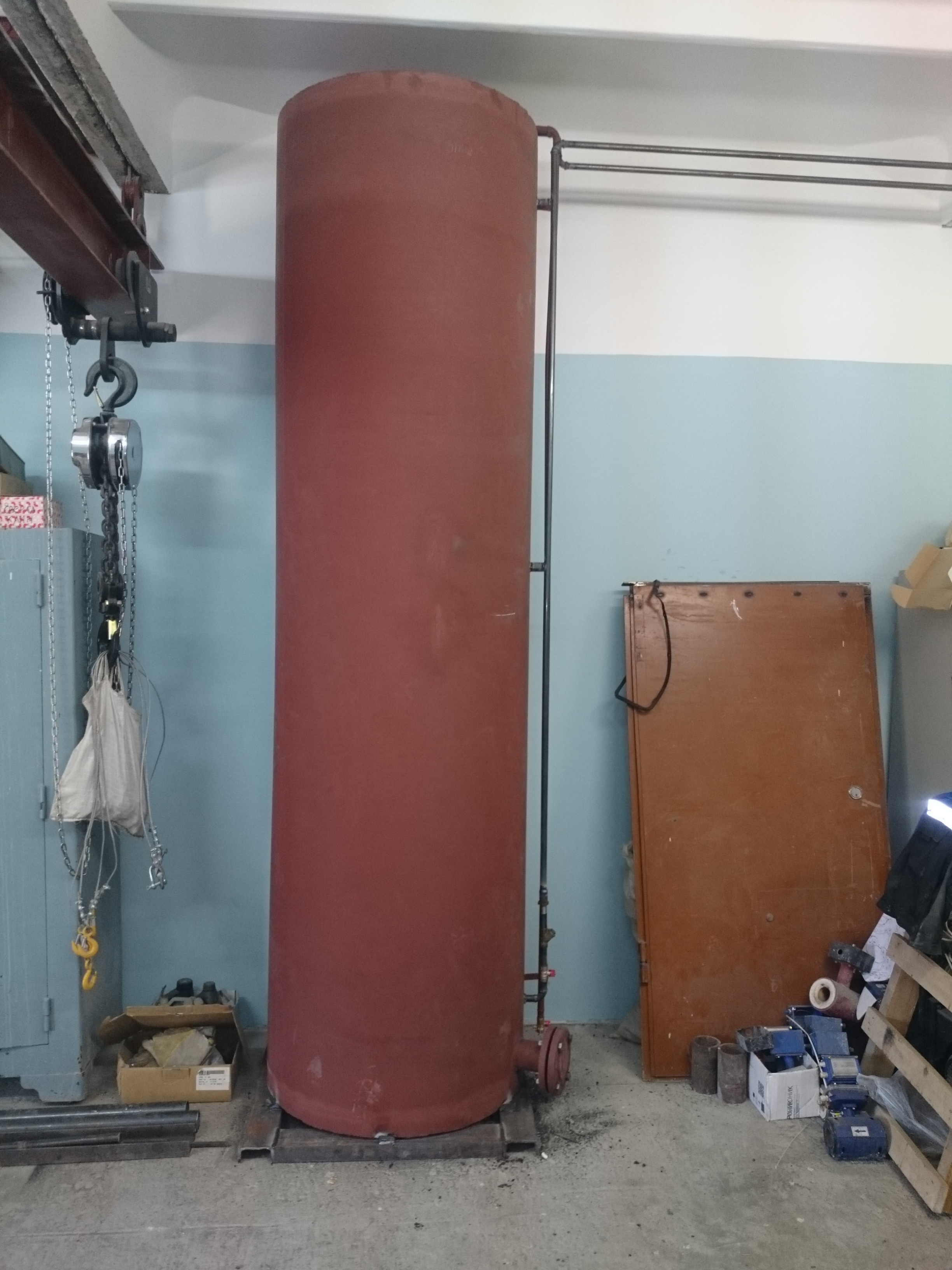

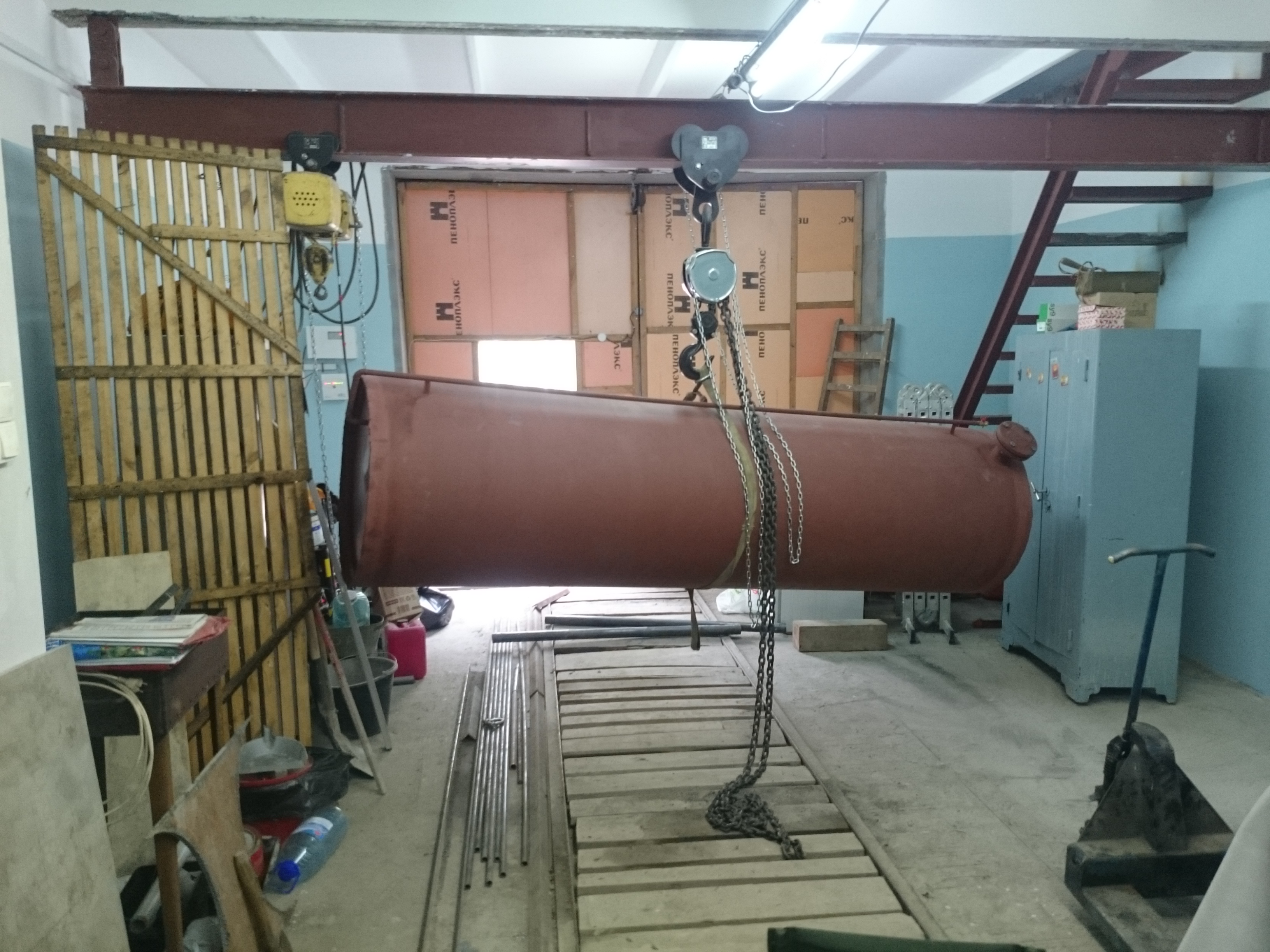

еще один маленький шаг. Решили проблему отсутствия холодной воды. Нужно остудить горячую.
Из трубы диаметром 820 мм сварена емкость на полтора куба. По расчетам должна вроде влезть. Но поднять таль до конца не позволяет. А у нас же еще одна есть! Варим уши по бокам.. пошла родимая! вот так. готово, обвязываем.
Потом на боку напишу "АНГАРА"
Re: Цех мечты
ой стоило приварить на торцах ребра жесткости - какое бы нибыло давление, оно точно будет меняться, будет гнуть и сварные швы дадут течь. Не говоря уже о том, что сварные швы еще и гниют очень быстро.

Re: Цех мечты
А куда будет деваться тепло из горячей воды? Особенно летом?

Re: Цех мечты
перед всем этим стоит редуктор, давление больше 0,3МПа не пройдет. Снизу в центре все таки есть ребро, из 159мм трубы. Сама емкость сделана из трубы 820х10, торцы закрыты листом толщиной 10 мм. Варили как под просветку, для себя жеa321 писал(а):ой стоило приварить на торцах ребра жесткости - какое бы нибыло давление, оно точно будет меняться, будет гнуть и сварные швы дадут течь. Не говоря уже о том, что сварные швы еще и гниют очень быстро.
к тому же сетевая вода у нас проходит химводоподготовку, солей и кислорода в ней нет.
тепло пойдет на увеличение энтропии окружающей нас среды.Сергей Саныч писал(а):А куда будет деваться тепло из горячей воды? Особенно летом?
А летом у нас вообще только одна труба работает, вторая в ремонте. Циркуляции нет, ГВС тупиковая. Так что все нормуль, не первая такая конструкция у нас сделана. Для себя наконец то силы и средства нашлись...

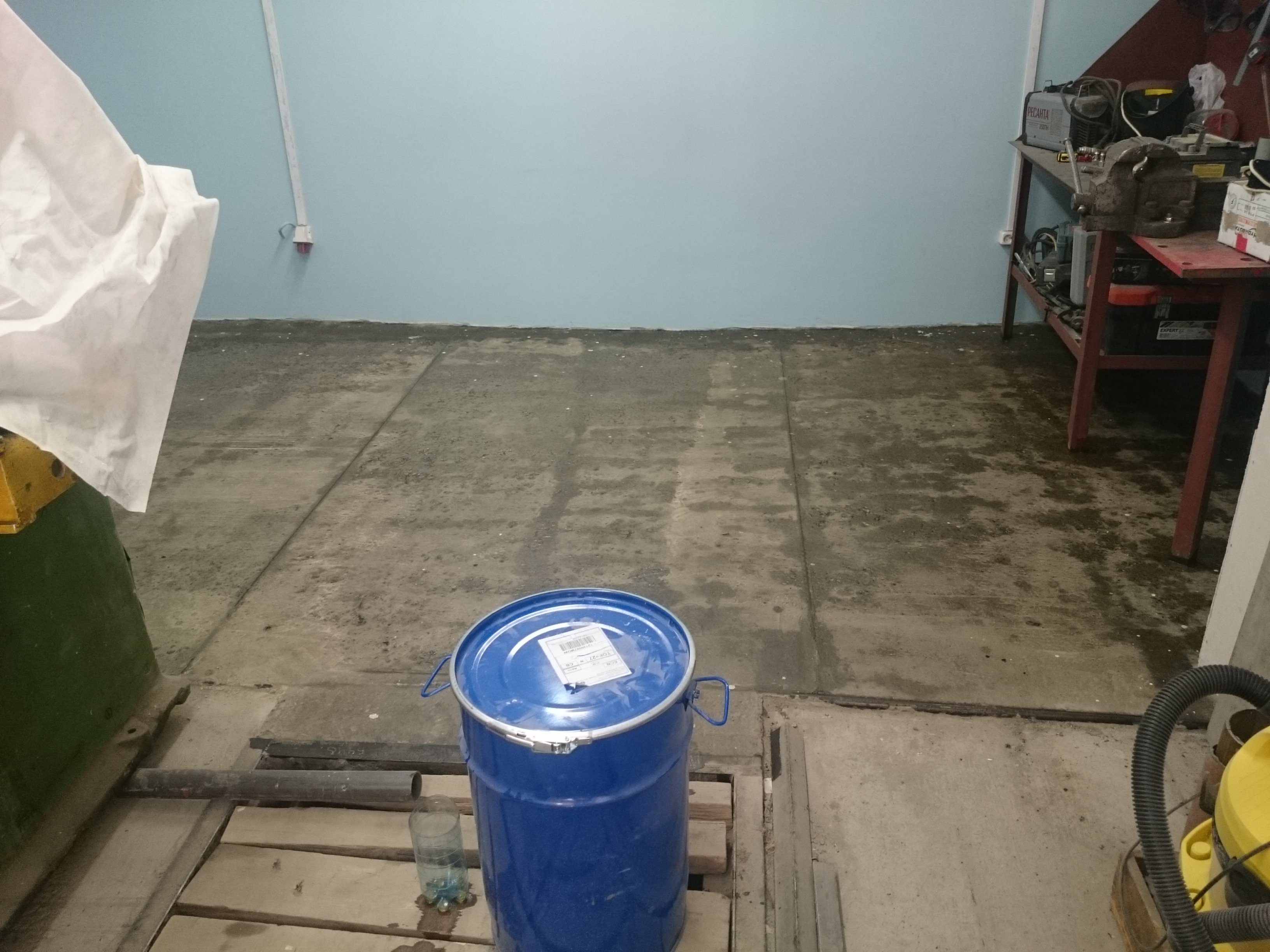

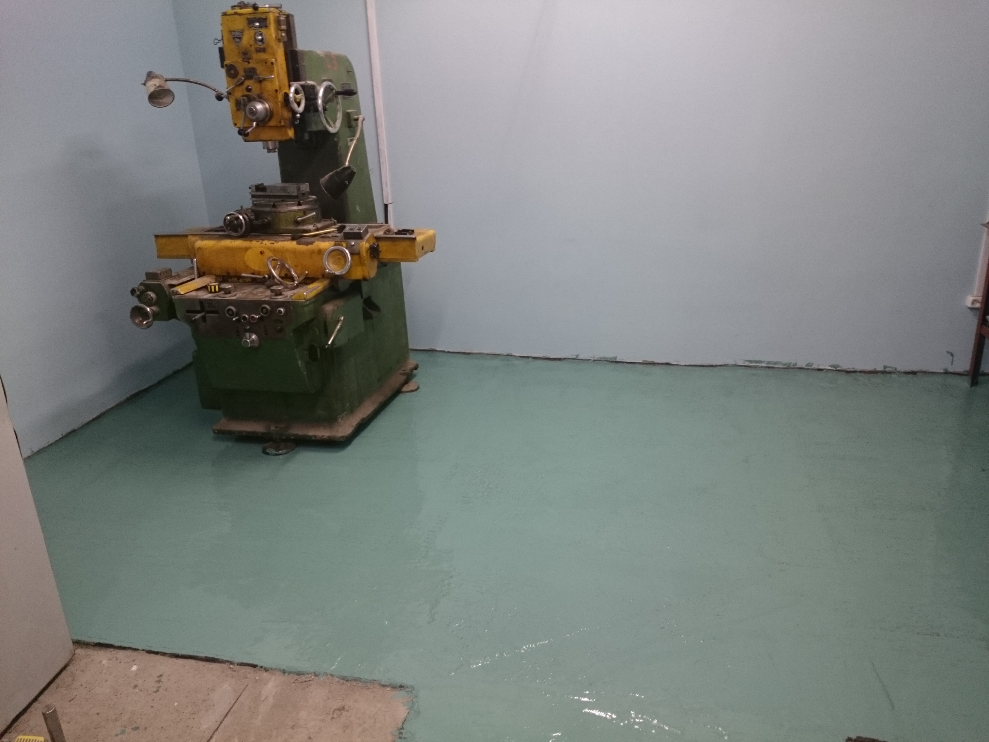

Дошли руки применить давно купленный наливной пол. Полгода отстоялся, куда тянуть...
барахлишко в сторону, пропылесосил, нанес первый слой В бетон оно впиталось как в песок. Предупреждали, что хорошо впитывается, но что так... второй туда же, только чуть потемнел пол. после третьего слоя местами заблестело. Нормуль, примерим расточной. Вроде нормально встал! На всякий случай еще один слой. Ну теперь добавим колеровочной пасты и финишируем. Выводы.
Технология муторная до тошноты. В буквальном смысле. Воняет редкостно, производитель даже какой-то специальный фильтр для противогаза рекомендует.
липнет ко всему, кроме пластиков. Расход паспортный получить не удалось, ушло в 2 раза меньше от расчетного почему-то. Сам по себе отлично и с копотью горит, будучи нанесенный на металл и бетон горит плохо, или не поддерживает горение. Хотя мож я плохо старался.
а, да анись эта называется Неомер ЛП50.

Re: Цех мечты
Про эксплуатацию этого наливного пола.
Стальная и алюминиевая стружка ему нипочем.
поток искр из под отрезного при должном усердии наносит урон.
Брызги от сварки его повреждают, если падают жирными лепками. от электродов ОК46 и ОК48 особенно. Японские LB52 хоть и искрят, но брызги по покрытию катаются, не повреждая его.
В общем я доволен, раз в год дефекты и покрасить можно.

Re: Цех мечты
А между слоями песок сыпал?

Re: Цех мечты
неа. я так на нижнем уровне попробую, чтобы типа шпаклевки получилось для заделывания особо вопиющих дефектов в бетоне.

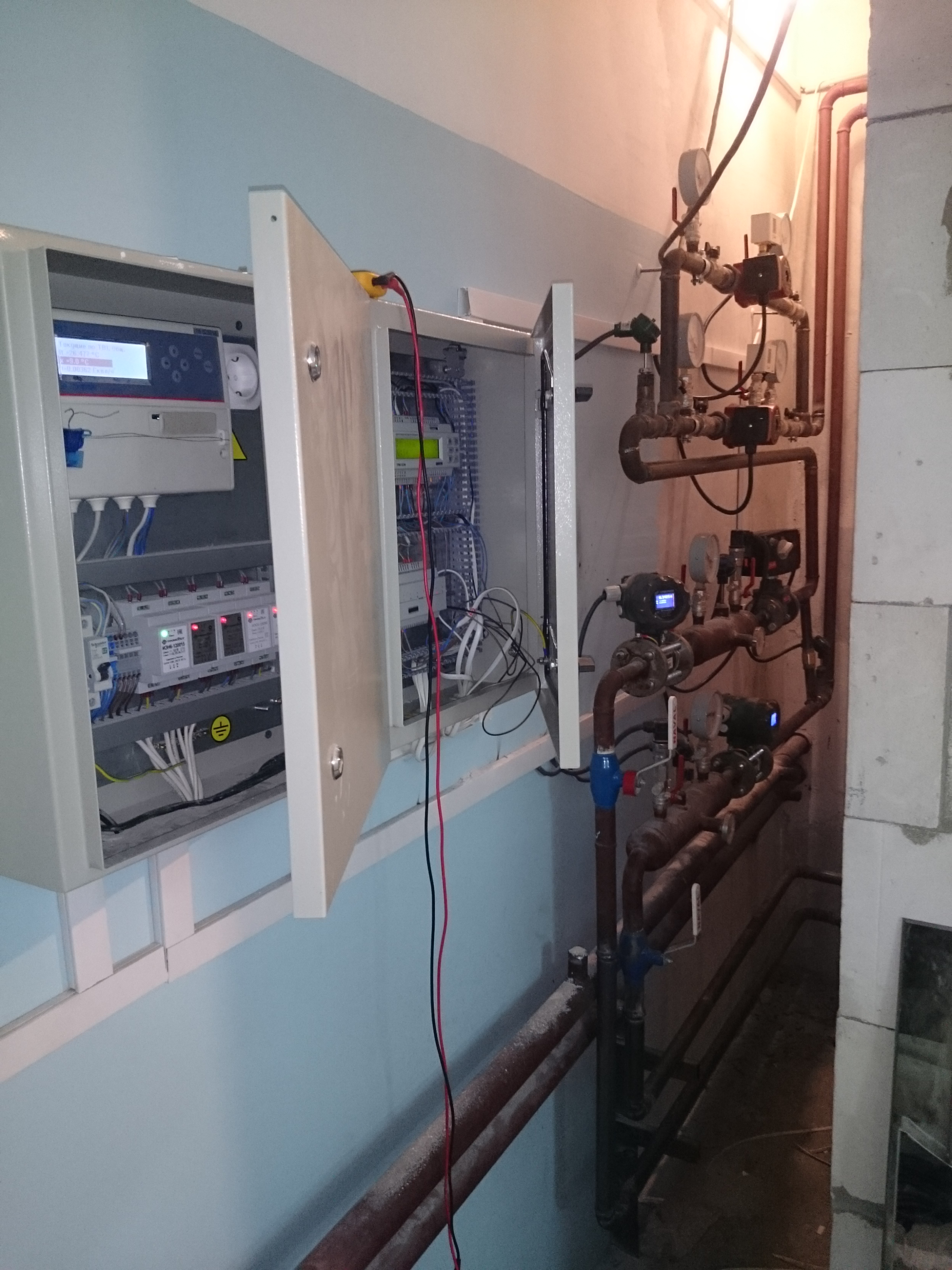

У нас в городе сменилась единая теплоснабжающая организация. Местные банкротятся, на их место заходит Москва. Народ новый, окунулся в суровую действительность, машет шашкой от плеча. Заключал договор на отпуск тепла полгода.
пытались навялить крокодильско-людоедский договор - подписал с протоколом разногласий. Однако вменили в обязанность получить новые техусловия на присоединение, выполнить переврезку в соответствии с новыми техусловиями, сдать коммерческий учет и установить тепловую автоматику. Учет то у меня уже был, а вот с автоматикой все дорого.
Но делать нужно, пока у москвичей новых хотелок не появилось.
Поскреб по полкам, на мелкую автоматику как раз хватило. остались мелкие рюшки вроде кнопок перехода в режим день-ночь, лето-зима, лампочек и свистелку.
А так регулирует!
Завтра нарисую реальный температурный график и подкручу ПИД.
А так регулирует!

я в кучу цифры не сводил, чтоб не шибко расстраиваться. По-элементно могу расписать, чего там стоит.
А нужно оно потому, что с 2013 года у нас техусловия на новые нагрузки выдаются только при условии наличия учета и узла управления, оборудованного средствами автоматики, присоединенного по закрытой схеме. Чтоб значит сетевую воду не лить.
Итак, основное оборудование:
1. Регулирующий клапан с электроприводом. (Danfoss, Siemens, Honeywell еще мож что-то в мире есть). У меня VB2 с приводом AMV20.
2. насосная группа. Тут кто во что горазд, лишь бы получить искомый перепад в совокупности с давлением. Ставят два штуки, работающие попеременно, либо один, а второй лежит в тумбочке рядом. Бывают случаи установки трех насосов, два работатю поперменно, третий как аварийный для долива воды в систему, определяется возможностью контроллера этим рулить, либо хитромудростью монтирующего киповца. У меня два насоса Grundfoss UPS 25-60.
3. Градусники. В зависимости от количества контуров регулирования и навороченности контроллера от трех градусников на канал и выше, бывают ограничения по применяемым типам. Мой контроллер всеяден в части градусников, стоят два Pt100 на воде и один Pt500 на воздухе.
4. Контроллер. Тут целая куча вариантов. Из специализированных лично я ставил буржуйский ECL Comfort 200/300, 210/310, отечественный ТРМ32 и 132, Вест5.01. Себе поставил ТРМ132 совместно с расширением МР1. Туда лампочки и кнопки удобно подключать и буквы на экране ТРМ132 здоровые.
5. Сколько-то шаровых кранов, обратных клапанов и манометров.
Как-то так.
Как-то так.
