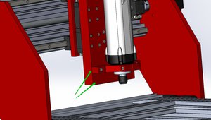

stetz.anton писал(а):Есть ли какие нибудь замечания?
сильфонная муфта, если это только для вида то ок, если нет, то при небольших перекосах она может лопнуть в итоге, я бы другое что поставил.
Это кресс там замоделен? Щетки кушать любит особенно под нагрузкой, так что с ним всегда надо иметь запас лучше сразу купить 5 комплектов.
за 6 комплектов выработался у меня ресурс якоря из за этого сгорел якорь и статор, после замены через еще 3пары дал клина подшипник, ща еще 1 пара скушалась пока крутится. ща итайский асинхронник купил вот думаю как бы проблем с щетками нет но прослужит ли он хотяб неделю вот в чем вопрос.

Муфта просто моделька, в наличии есть и такая и с красной вставкой, которые и собираюсь использовать. Да, там кресс, так как он тупо есть. Нагрузок круглосуточных на данном станке не будет, он больше хобийного характера (, ну и для воплощения идей. Если дойду до коммерциализации увлечения, буду собирать более "правильный" станок, большей площади и с другими инструментами.

Есть ли смысл переделать крепление рельс на оси Z, поменяв местами с каретками? Или особой разницы нет?

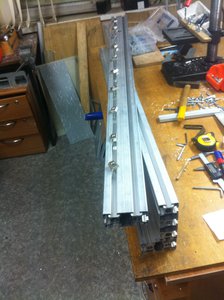

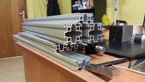

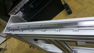

Приехал профиль, крепеж к нему. Отдал детали на фрезеровку. Едут рельсы. Начинаю переходить к практическим занятиям.
30-ый профиль. 30*60 - 60*60 (6601 просмотр) <a class='original' href='./download/file.php?id=73229&sid=7c3f17df90613b012bb7d05fbff674e6&mode=view' target=_blank>Загрузить оригинал (286.95 КБ)</a>

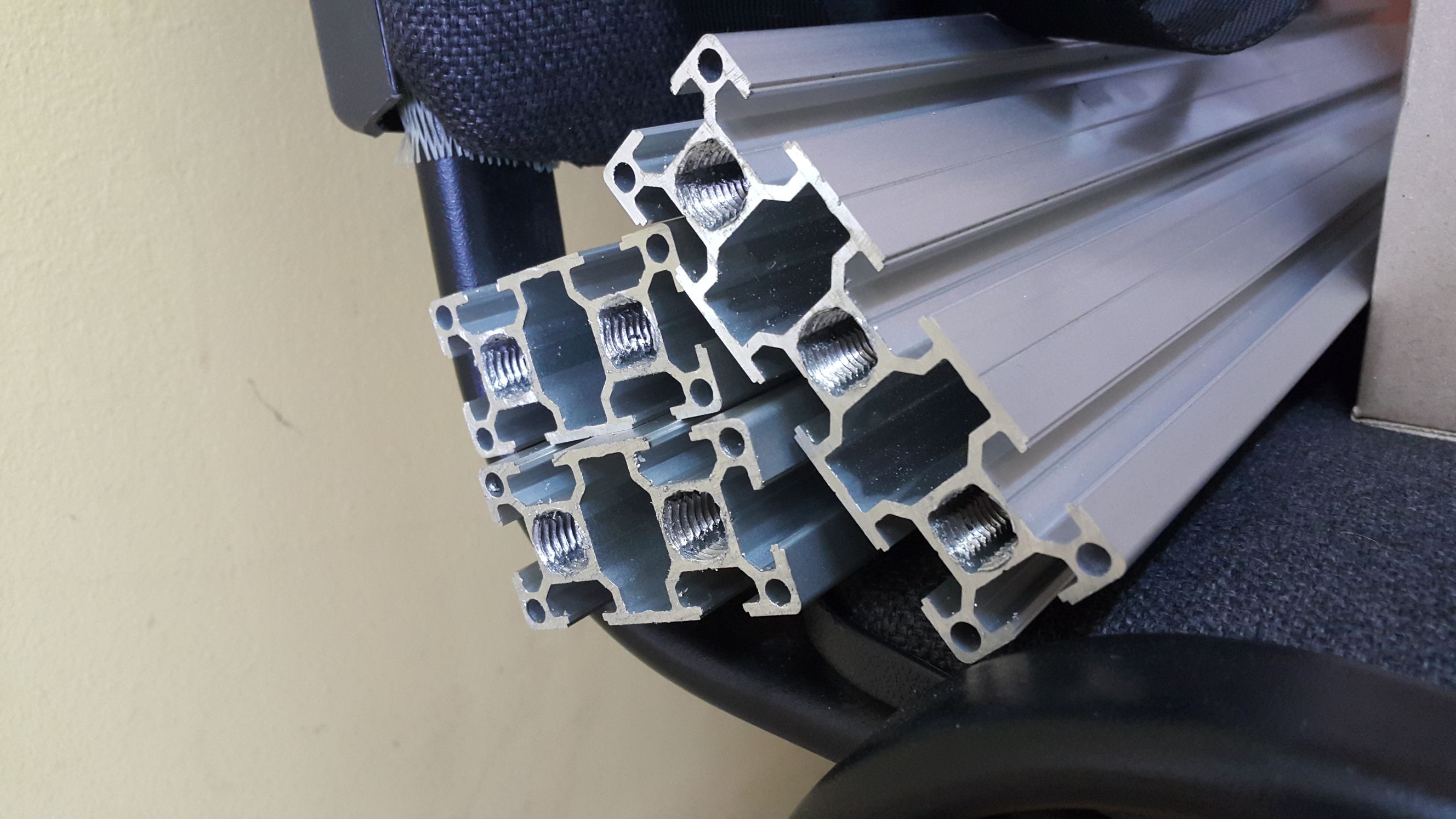

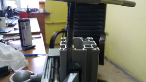

Первые практические работы. Нарезал 30 отверстий М12. Метчик обязательно нужен 4-х заходный, и только 2-мя номерами. Пробовал нарезать "универсальным", очень сложно. Черновой пробегает без особых проблем. Чистовой после этого вообще как по маслу. Начал присматривать адекватные тиски ))))) Модельные на последнем издыхании ))))))
20160226_120214_1.jpg (6542 просмотра) <a class='original' href='./download/file.php?id=73355&sid=7c3f17df90613b012bb7d05fbff674e6&mode=view' target=_blank>Загрузить оригинал (331.14 КБ)</a>
20160226_120233_1.jpg (6542 просмотра) <a class='original' href='./download/file.php?id=73356&sid=7c3f17df90613b012bb7d05fbff674e6&mode=view' target=_blank>Загрузить оригинал (396.53 КБ)</a>
ridirt
Сообщения: 654
Репутация: 277
Откуда: Спб
Re: Вопросы по самодельному станку по дереву/пластикам/ПП
Сообщение ridirt »
зажимал профиль в тисках, метчик в дрель покрепче затянуть , вэдэшкой брызнуть и пошел. Все резьбы так режу всегда вплоть до м14. При должной сноровке оооочень быстро выходит, но дрель нужна а киловат и в руках держать надо крепко.
За всю практику ни одной резьбы так не запартачил
кстати там же еще маленькие отверстия , они наверное тоже под резьбу.

По конструктиву креплю только на большие, хотя впоследствии может и на маленькие закреплю. Маленькие дрелькой очень хорошо нарезает, а вот большие подзакусывало, поэтому решил руками ) 30 не 300 ))))) Со временем дойду до автоматизации, а тут было желание не запороть.

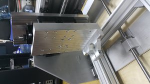

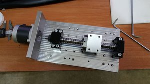

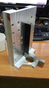

Резьбу нарезал. Детальки из фрезеровки приехали. Потихоньку собираю в кучу. В активном ожидании рельс от Славы )
Ось Y с ШВП от Z (6454 просмотра) <a class='original' href='./download/file.php?id=73806&sid=7c3f17df90613b012bb7d05fbff674e6&mode=view' target=_blank>Загрузить оригинал (165.31 КБ)</a>
Ось Y с ШВП от Z
Ось Z с креплением под kress (6454 просмотра) <a class='original' href='./download/file.php?id=73807&sid=7c3f17df90613b012bb7d05fbff674e6&mode=view' target=_blank>Загрузить оригинал (137.75 КБ)</a>

Недурственно. Длина рельс - 220мм? Какой при этом будет ход? Вот любопытно, сначала был чертеж, а потом под него укорачивалась ШВП? (просто почему-то ШВП не от Славы)
Такая ось по алюминию будет работать, если туда 2,2шпиндель воткнуть? Если не секрет, в какую сумму обошлись детальки?

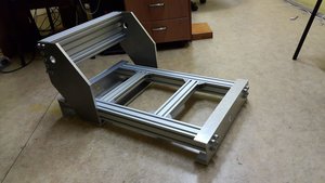

Портал и станина) Руки чешутся, работать не могу ))))

Re: Самодельный ЧПУ фрезер по дереву/пластикам 600*350
Сообщение stetz.anton »
pup писал(а):Недурственно. Длина рельс - 220мм? Какой при этом будет ход? Вот любопытно, сначала был чертеж, а потом под него укорачивалась ШВП? (просто почему-то ШВП не от Славы)
ШВП от Славы, просто заказывал 3 месяца назад. Вообще изначально был в планах фанерный станок на валах и швп. В процессе решил сделать "альтернатива-2" из соседнего форума. Потом Решил, что валы зло (хотя они уже приехали) и начал проектировать на цил. рельсах. В итоге пришел к профильным рельсам THR15 и алюминиевому профилю 30 размера. А так как ШВП уже лежало, как собственно и kress, то некоторую часть пришлось проектировать под имеющийся материал.
Проблем воткнуть 2.2 нет, я на всякий случай предусмотрел не 2, а 4 крепежных отверстия. Но в рамках этого станка пока такого в планах нет. Станок нужен для хоббийных дел на данном этапе. Если получится комерционализировать увлечение - буду собирать с бОльшим полем на других комплектующих.
Обошлись в 15 тыр с моим материалом. Включая фрезеровку, сверловку, в том числе и торцевую, а также "пыление" некоторых поверхностей под посадку рельс

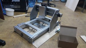

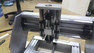

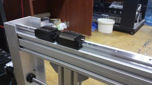

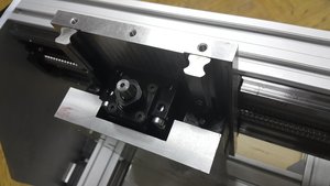

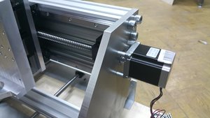

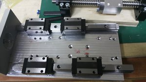

Поднимусь немного из пыли и пепла ) Приехали рельсы, ШД. Начал собирать:
рельсики на ось Z (6323 просмотра) <a class='original' href='./download/file.php?id=75481&sid=7c3f17df90613b012bb7d05fbff674e6&mode=view' target=_blank>Загрузить оригинал (4.43 МБ)</a>
рельсики на ось Z
примерка на ось Y,  подгонка сухариков (6323 просмотра) <a class='original' href='./download/file.php?id=75482&sid=7c3f17df90613b012bb7d05fbff674e6&mode=view' target=_blank>Загрузить оригинал (4.21 МБ)</a>
закрепил  с двух сторон. (6323 просмотра) <a class='original' href='./download/file.php?id=75483&sid=7c3f17df90613b012bb7d05fbff674e6&mode=view' target=_blank>Загрузить оригинал (4.18 МБ)</a>
ось X-Z без передней крышки (6323 просмотра) <a class='original' href='./download/file.php?id=75484&sid=7c3f17df90613b012bb7d05fbff674e6&mode=view' target=_blank>Загрузить оригинал (4.47 МБ)</a>
&quot;в сборе&quot; (6323 просмотра) <a class='original' href='./download/file.php?id=75485&sid=7c3f17df90613b012bb7d05fbff674e6&mode=view' target=_blank>Загрузить оригинал (4.62 МБ)</a>
"в сборе"
ось Z, вид сверху (6323 просмотра) <a class='original' href='./download/file.php?id=75486&sid=7c3f17df90613b012bb7d05fbff674e6&mode=view' target=_blank>Загрузить оригинал (3.97 МБ)</a>
ось Z, вид сверху
ось X, крепление ШД (6323 просмотра) <a class='original' href='./download/file.php?id=75487&sid=7c3f17df90613b012bb7d05fbff674e6&mode=view' target=_blank>Загрузить оригинал (4.23 МБ)</a>
ось X, крепление ШД
крепление шпинделя kress (43mm) (6323 просмотра) <a class='original' href='./download/file.php?id=75488&sid=7c3f17df90613b012bb7d05fbff674e6&mode=view' target=_blank>Загрузить оригинал (4.3 МБ)</a>

Как рельсы THR по качеству? Не выяснил принципиальные отличия от HIWIN?

Нет, потому что хивином пока не пользовался ) А так в целом норм.

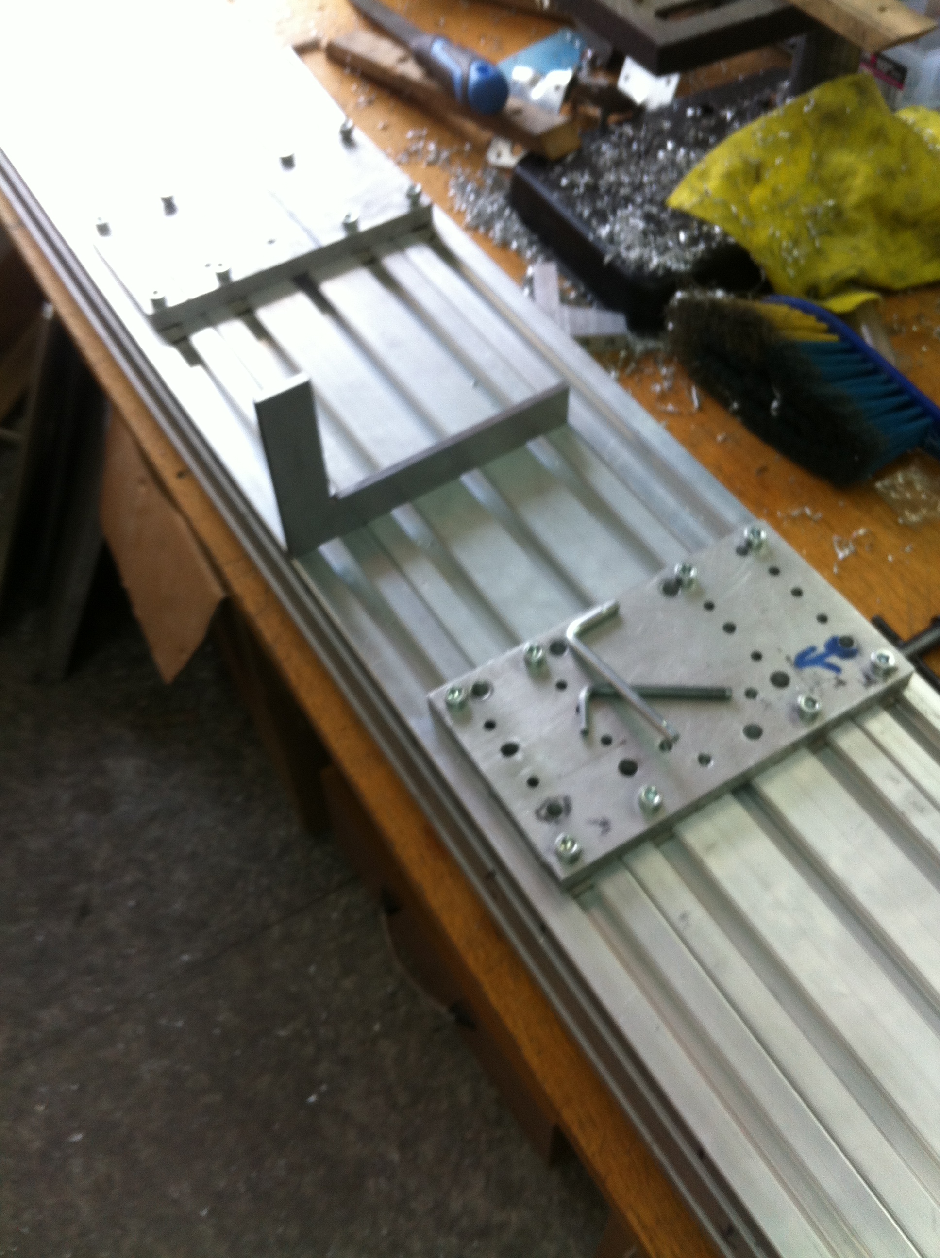

stetz.anton писал(а):) Сейчас пытаюсь заказать профиль + комплектующие и встал вопрос, как правильно крепить эти 3 куска профиля между собой? К порталу я их посажу на винты, площадки сопряжения проклею эпоксидкой, а вот надо ли как то стягивать их?
Могу поделиться своим делитантским опытом :D
У меня немного не такая конструкция.
Болты М6 с сухарями через 100-150мм ,эпоксидка и сзади еще плиты.У меня портал 120мм профиль с того же завода ,но 40х80 и 40х120.
2016-01-24 19.58.56.jpg (6275 просмотров) <a class='original' href='./download/file.php?id=75508&sid=7c3f17df90613b012bb7d05fbff674e6&mode=view' target=_blank>Загрузить оригинал (1.96 МБ)</a>
2016-01-25 15.01.32.jpg (6275 просмотров) <a class='original' href='./download/file.php?id=75511&sid=7c3f17df90613b012bb7d05fbff674e6&mode=view' target=_blank>Загрузить оригинал (1.46 МБ)</a>

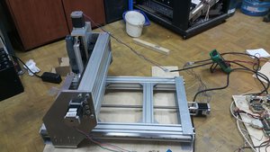

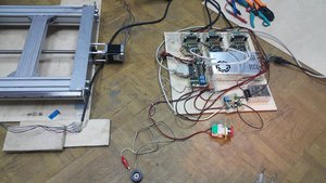

Очередное обновление и тестовый запуск. Есть проблемы с "шумом" оси X, завтра буду смотреть и разбираться. По тестам - скорость холостого перемещения 3000мм/мин, ускорение 1000. Это на полушаге. 30 вольт напряжения. Следующие драйвера собираю с учетом микрошага, нарастания тока и т.п.,блок питания тоже в планах заменить на 48В. Но сначала погоняю на этом.
https://www.youtube.com/watch?v=JrKVz5Tilkg
На очереди стоит юстировка осей и калибровка.
Механика в сборе (6184 просмотра) <a class='original' href='./download/file.php?id=75794&sid=7c3f17df90613b012bb7d05fbff674e6&mode=view' target=_blank>Загрузить оригинал (591.12 КБ)</a>
Механика в сборе
&quot;Электроника&quot; станка (6184 просмотра) <a class='original' href='./download/file.php?id=75795&sid=7c3f17df90613b012bb7d05fbff674e6&mode=view' target=_blank>Загрузить оригинал (618.54 КБ)</a>
"Электроника" станка
