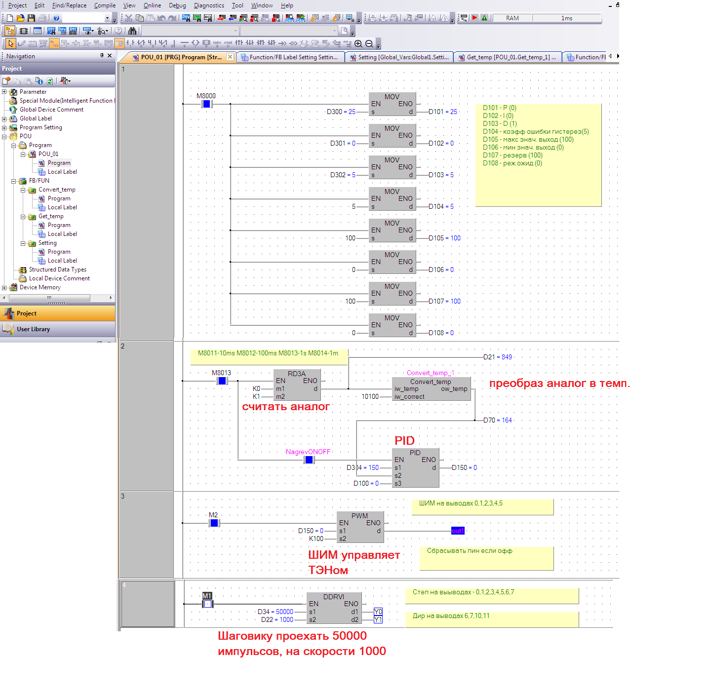

За вечер написал тестовую программку. В загашнике нашелся преобразователь термопара-аналог:CJMCU-8495.
Программка читает аналог, преобразует в температуру. Проходит через ПИД. ПИД управляет ШИМом. Который управляет выходом, к которому подключено SSR реле.
Крутит шаговиком.
Тестовая программка на FBD для FX3U.
Никаких библиотек :good:
Переменные, которые начинаются с D или M "автоматически" будут передаваться в HMI панель. Нужно в спец. программке для панели нарисовать поле, или кнопку и указать откуда взять данные. Например D20.
ТПА.png (7125 просмотров) <a class='original' href='./download/file.php?id=200288&sid=76b2d0e29fc925d25c5a93d411fa0c14&mode=view' target=_blank>Загрузить оригинал (155.96 КБ)</a>

Как-то в универе на ЭЛСИ-ТМК в среде codesys похожее делали, такой интерфейс хорош только для простой логики, а как только чуть сложнее в стрелках сразу начинаешь путаться.
Сообщения: 34042
Re: МиниТПА(термопластавтомат)
selenur писал(а): а как только чуть сложнее в стрелках сразу начинаешь путаться.
В обычном языке программирования запутаться нельзя?

Вы писали наверно в старой в Степ7? Сейчас многие пишут в TiaPortal. Там много навороченного, намного приятней писать. Есть блоки в которых можешь писать на "нормальном" языке типо if esle... Если надо преобразовать температуру, просто пишешь в блоке вход такой то * 1,25/25*5....
На Сименсе запускали насосик 0,5Мвт. Там около 50 датчиков(температуры, вибрации, осевого сдвига, влажность обмоток, давление масло, положение заслонок) и тд.. Проект сложноватый был. Все по блокам было расписано, и не особо путались. В TiaPortal видно как сигнал проходит по блокам, линии подсвечиваются зеленым, можно на ходу что то править. Удобно сделано.
Для ПЛК Мицубиши есть 3 программы GX, GX2 и GX3. Пишу в GX2, 3я по навороченней но 3U контроллеры не поддерживает. У мицубиши тоже несколько языков программирования.
