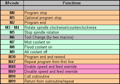

mekeale писал(а):а так да к данному контролеру идет mach3
Ну, значит, пишите все вручную в G-кодах.
mekeale писал(а):координаты ленты нужно самому прописывать или это уже прописано в мозгах, прошивке.
Если использовать mach3 - все придется писать вручную.
Вот коды, которые понимает Mach3:
G-code-letters_US.png (5184 просмотра) <a class='original' href='./download/file.php?id=85584&sid=73cf9ca618280ba75a53836b0d3692d5&mode=view' target=_blank>Загрузить оригинал (12.27 КБ)</a>
G-codes_US.png (5184 просмотра) <a class='original' href='./download/file.php?id=85585&sid=73cf9ca618280ba75a53836b0d3692d5&mode=view' target=_blank>Загрузить оригинал (16.93 КБ)</a>
letters.png (5183 просмотра) <a class='original' href='./download/file.php?id=85588&sid=73cf9ca618280ba75a53836b0d3692d5&mode=view' target=_blank>Загрузить оригинал (28.45 КБ)</a>
M-code_US.png (5183 просмотра) <a class='original' href='./download/file.php?id=85589&sid=73cf9ca618280ba75a53836b0d3692d5&mode=view' target=_blank>Загрузить оригинал (25.54 КБ)</a>

а как мне быть с csv файлами где указаны номера диодов и порядок их раскладки? ткните носом где мне почитать инфу. нужно написать программу которая будет ссылаться на этот csv файл. каой вид у этой программы и что она из себя представляет?

Чтобы на троллейбусе поехать за грибами так же нужно куча ухищрений. В итоге поехать можно будет, только нафига?
Вам объяснили что mach - ПО для других задач. Если при этом не сказали как решить проблему с помощью него - значит ЗДЕСЬ эту проблему никто так не решал. Здесь не жлобы - если бы решали, поделились бы. Правильный путь указали, но если он не устраивает - ищите решение, нет такой программы, которой вы скормите файл раскладки, и она сразу скажет mach что делать, а если есть - видимо здесь о ней не знают. Мач понимает программу которая состоит из набора координат. Пхать туда, включить релюшку, поехать туда и т.д. Вам нужно написать ПО-транслятор, которое переведет ваш csv файл в набор координат, включающий все манипуляции - подъехать к ленте, подвинуть ее, взять деталь, поставить. При переналадке на другую плату - все заново. Потому, что мач не для этих задач, для этих задач есть специализированный софт, выше вам на него указали. Поменяйте плату на другую и используйте его...
