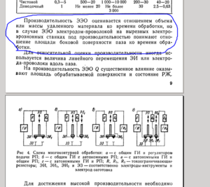

aleha писал(а):А можно пояснение по цифрам 30 и 43
ну так вы же выше обсуждали производительность...
Выделение_017.png (4497 просмотров) <a class='original' href='./download/file.php?id=45725&sid=89289a0fd26ab6f7f95ae16348504bd2&mode=view' target=_blank>Загрузить оригинал (288.11 КБ)</a>
я к этому и написал :
пробовал на родном генераторе (22кГц)- получил производительность (примерно) 30 мм квадратных в минуту...
это на заготовке толщиной 43 мм
подача ~0.7(примерно - потому как подача адаптивная)

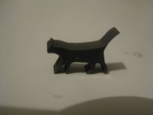

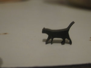

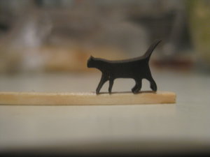

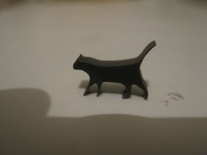

Сегодня резал 30-ку вылавливал режимы.
А вот это из полотна 3мм от мех пилы.
Изображение 008.jpg (4282 просмотра) <a class='original' href='./download/file.php?id=46983&sid=89289a0fd26ab6f7f95ae16348504bd2&mode=view' target=_blank>Загрузить оригинал (1.26 МБ)</a>
Изображение 002.jpg (4282 просмотра) <a class='original' href='./download/file.php?id=46984&sid=89289a0fd26ab6f7f95ae16348504bd2&mode=view' target=_blank>Загрузить оригинал (1.58 МБ)</a>
Изображение 004.jpg (4282 просмотра) <a class='original' href='./download/file.php?id=46985&sid=89289a0fd26ab6f7f95ae16348504bd2&mode=view' target=_blank>Загрузить оригинал (1.64 МБ)</a>
Изображение 005.jpg (4282 просмотра) <a class='original' href='./download/file.php?id=46986&sid=89289a0fd26ab6f7f95ae16348504bd2&mode=view' target=_blank>Загрузить оригинал (1.62 МБ)</a>

Периметр резки 54мм резалось неторопясь 25 мин.
На 4(полотно от пилы) и 8 (сталь 45)почему то почти одинаковые скорости резки. Может состав металла.
to N1X
рез под микроскопом смотрел у меня лучше - чем у китайского вырезного станка на этой же скорости резки отсутствуют продольные риски
(если китайца капитально претормозить, просто китаец наверно эту же деталь в 3 раза быстрей вырезал).
Фото рез поближе - может разберете.
