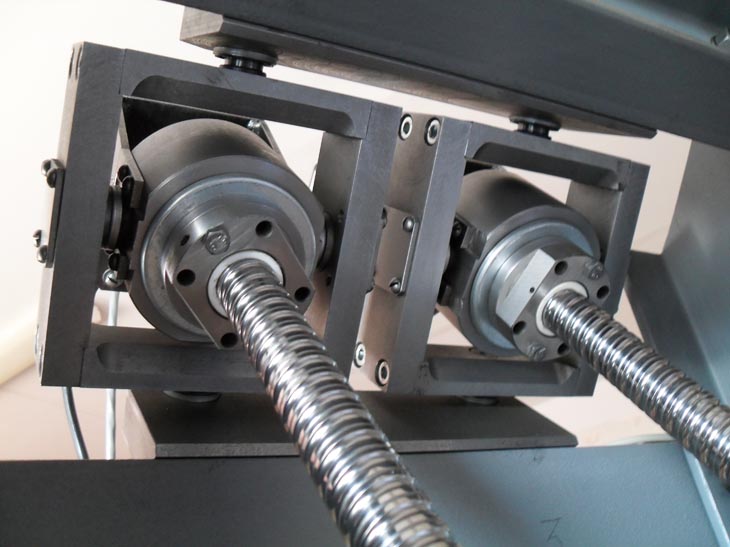

Итак, сегодня большой день для проекта. Вчера вечером на домашнем компе повозился с настройкой EMC2 и неожиданно получил работоспособную конфигурацию. Поэтому после запланированной на сегодня установки стенда для испытаний привода пришлось наскоро собрать станок, сконфигурировать приводы, прикинуть размеры, скомпилировать кинематику и... вот он, долгожданный первый пуск!

Спасибо! Полгода прошли не зря, хотя можно было еще быстрее, изготовление затянулось. Впереди куча работы по доводке всего, но главное - принцип действия и конструкция оказались очень даже работоспособными!
Все прерывистые движения - это я кнопки так нажимал. Еще не освоился с управлением, часто что-то не то давил. На 1:05 - хотел опустить еще чуть ниже, но въехал в стол =) К сожалению, в EMC задаются ограничения только по длине штанг. Я вот думаю, а можно ли прямо в файл кинематики ввести рабочую зону? Интересная задача...
Платформа оказалсь жесткая, хотя еще не все зажато и гайки ШВП всего на двух полузатянутых болтах из шести. Позже обязательно измерю жесткость, а на глаз - для легких сплавов должно хватить.
