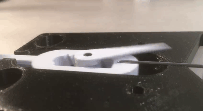

Pens писал(а): Натяжение ремня напрямую связано с радиальной нагрузкой на вал двигателя.
Это одна из главных причин, почему я озаботился этим вопросом. Я печатаю не каждый день, а дай Бог раз в месяц. Всё это время валы двигателя находятся под однонаправленной нагрузкой, что приводит к их необратимому изгибу. Ремням натяжение также на пользу не идет.
Так вот, почему бы не ослаблять ремни на время простоя?.. Но тогда надо иметь инструмент для их быстрой "настройки".
Теперь он у меня есть :hottabych:
К тому же я неплохо освоил проектирование и изготовление зубчатых передач на 3D принтере :hammer: :rasp: :pliers: :stangen:
video_2025-04-15_18-27-52.gif (3496 просмотров) <a class='original' href='./download/file.php?id=213840&sid=60457372d0331c568f457bb26535aefe&mode=view' target=_blank>Загрузить оригинал (6.14 МБ)</a>
