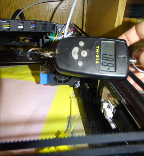

так я им только равность натяжения меряю, за пять минут врятли гибкость пластика поменяется
силу натяжения примерно натягиваю на ремне стола, потом с этой приблуды регулирую ремень головы на такоеже

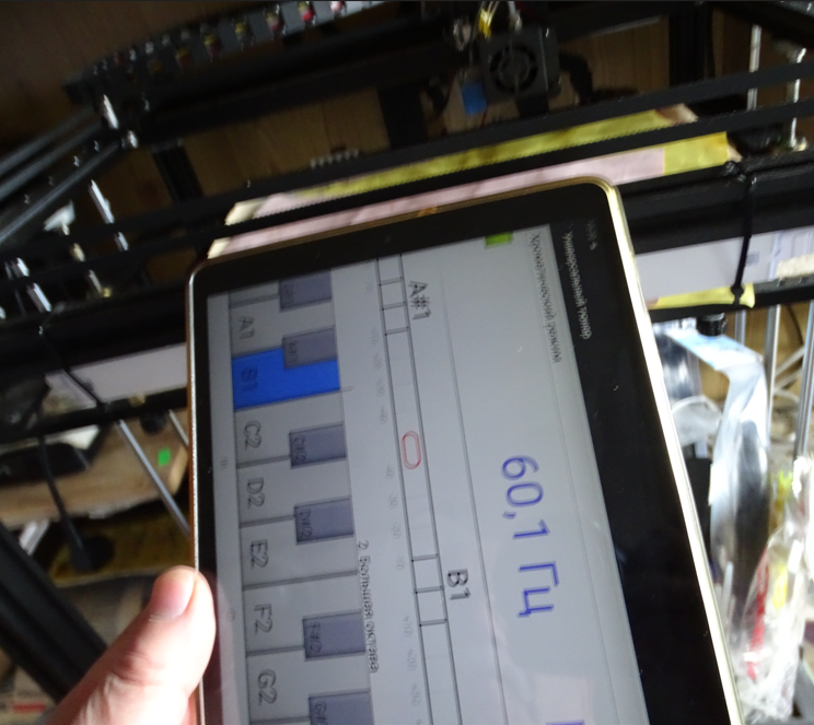

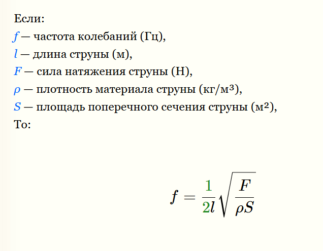

Народ, решил я тут проверить метод измерения натяжения ремня через измерение частоты резонанса. Возможно кому-то будут интересны результаты для стандартного 6 мм ремня. Измерял резонанс на участке между двумя роликами принтера между которыми 48 см. Так вот, резонансная частота для ремня, натянутого с усилием 2 кг, составила 58 Гц. Частоту определял программой для планшета. Этот результат позволяет пересчитывать другие натяжения конкретно этого ремня через изменение частоты резонанса, т.к. позволяет рассчитать коэффициент пропорциональности из формулы:

Pens писал(а): Народ, решил я тут проверить метод измерения натяжения ремня через измерение частоты резонанса.
О! Это круто! Видел рекомендации настраивать на слух, но не ожидал, что это можно превратить в инструментальную методику.

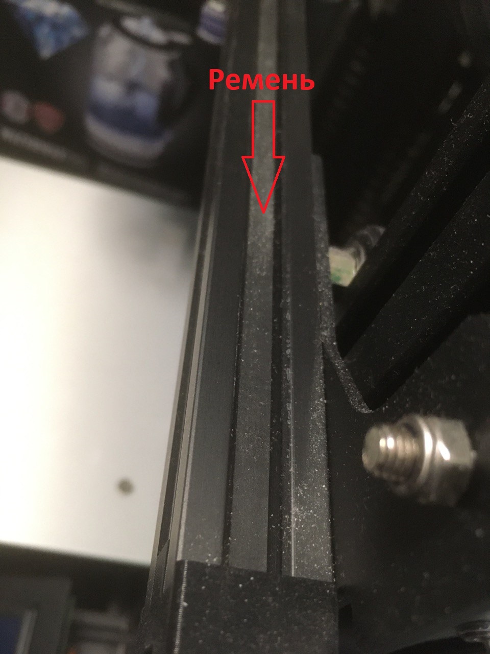

Однако нужно иметь доступ к участку неизменной длины. Если вспомнить струнные музыкальные инструменты, то перемещение на следующий лад вызывает изменение частоты на корень 12й степени из 2-х.
Так вот, в моем принтере ремень пропущен внутрь канала алюминиевого профиля и для измерений недоступен.

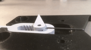

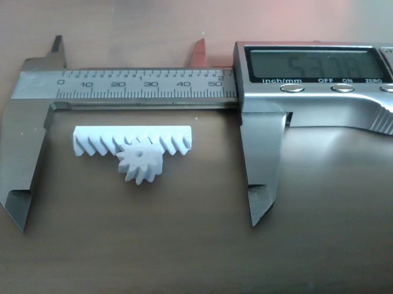

Настоящим докладываю: люфы нету! :hehehe:
Напечатал тестовую шестеренку и рейку по модулю 1, отлепил, поелозил - получил тактильное удовольствие :hottabych:
photo_2025-04-08_12-17-18.jpg (3803 просмотра) <a class='original' href='./download/file.php?id=213794&sid=3fc7b04b4a96283bf25ba91c36d93618&mode=view' target=_blank>Загрузить оригинал (96.69 КБ)</a>

отлично, сообщите о таком чуде народу с реечным приводом, они бедные мучаются с люфтами
а серьезно в механизме либо есть люфты, либо есть упругая деталька убирающая люфты либо механизм неподвижный
в вашем случае шестернка прижимается к рейке пальцами упруго

Измерение бесконтактное. Чисто акустическое. Программа для настройки струнных инструментов:

andrey_t писал(а): а серьезно в механизме либо есть люфты, либо есть упругая деталька убирающая люфты
Да понятно. Предположим, в зубчатой передаче, где расстояние между гребнями зубов = 1мм будет люфт в 0.1 мм.
Это даст болтание стрелки в 1,5-2 градуса. Пусть даже 5 градусов. Ну и что это для "прибора", измеряющего в попугаях?

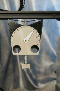

Pens писал(а): Измерение бесконтактное. Чисто акустическое.
У нас разные принтеры! Чтобы вызвать колебания ремня, мне надо подлезть к нему каким-то крючком и произвести щипок.
Предположим, что я могу исхитриться. Но он на обратном ходу бьется о профиль и не вибрирует практически. Во всяком случае ухом не воспринимается.
Для Вас это хороший способ добиться одинакового натяжения ремней.
photo_2025-04-08_17-16-27.jpg (3772 просмотра) <a class='original' href='./download/file.php?id=213796&sid=3fc7b04b4a96283bf25ba91c36d93618&mode=view' target=_blank>Загрузить оригинал (224.67 КБ)</a>

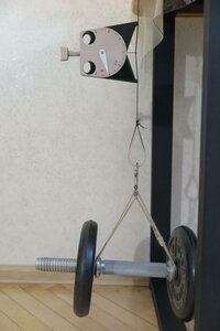

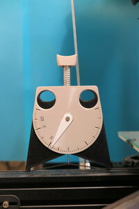

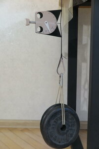

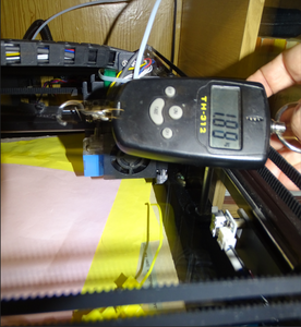

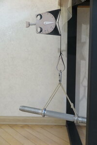

Сделал я прототип тензиометра, откалибровал и замерил натяжение ремней на своем принтере.
Оказалось в среднем 25Н. Это ниже, чем рекомендуют некоторые знатоки (40-50Н).
Но я со всей дури не могу натянуть сильнее. Выровняю, так и оставлю.

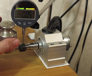

Но вопрос об оптимальном натяжении остался открытым. Выскажу еще одно соображение. Натяжение ремня напрямую связано с радиальной нагрузкой на вал двигателя. Причем, если охват вала равен 180 град (как у меня), то радиальная нагрузка в два раза выше натяжения. В то же время, согласно например
https://img.equaline.ru/files/1/6632/32 ... %D0%B8.pdf
"Макс. допустимая радиальная нагрузка на вал, (Н) на расстоянии 20мм от фланца для вала 5 мм диаметром не превышает 28 Н." Возникает вопрос: а стоит ли тогда ориентироваться на мнение таких знатоков?
Курдль, вспомнилось, что я как-то рассказывал Вам о том, что для 775 движка с валом тоже 5 мм, приложение к валу радиального усилия в 5 кг приводило у меня к остаточному изгибу вала на 0,02 мм. Т.е. предел упругой деформации для такого вала был уже превышен. Может быть не стоит гнаться за максимальным натяжением для наших условий. Тем более, что мы не знаем из какой конкретной стали сделаны валы ваших двигателей. А биение вала будет приводить к периодической ошибке в длине шага.

Pens писал(а): Курдль, вспомнилось, что я как-то рассказывал Вам о том, что для 775 движка с валом тоже 5 мм, приложение к валу радиального усилия в 5 кг приводило у меня к остаточному изгибу вала на 0,02 мм.
У Вас прекрасный двигатель! Мой давал 0,05 мм изгиба под нагрузкой 0,5 Кгс
