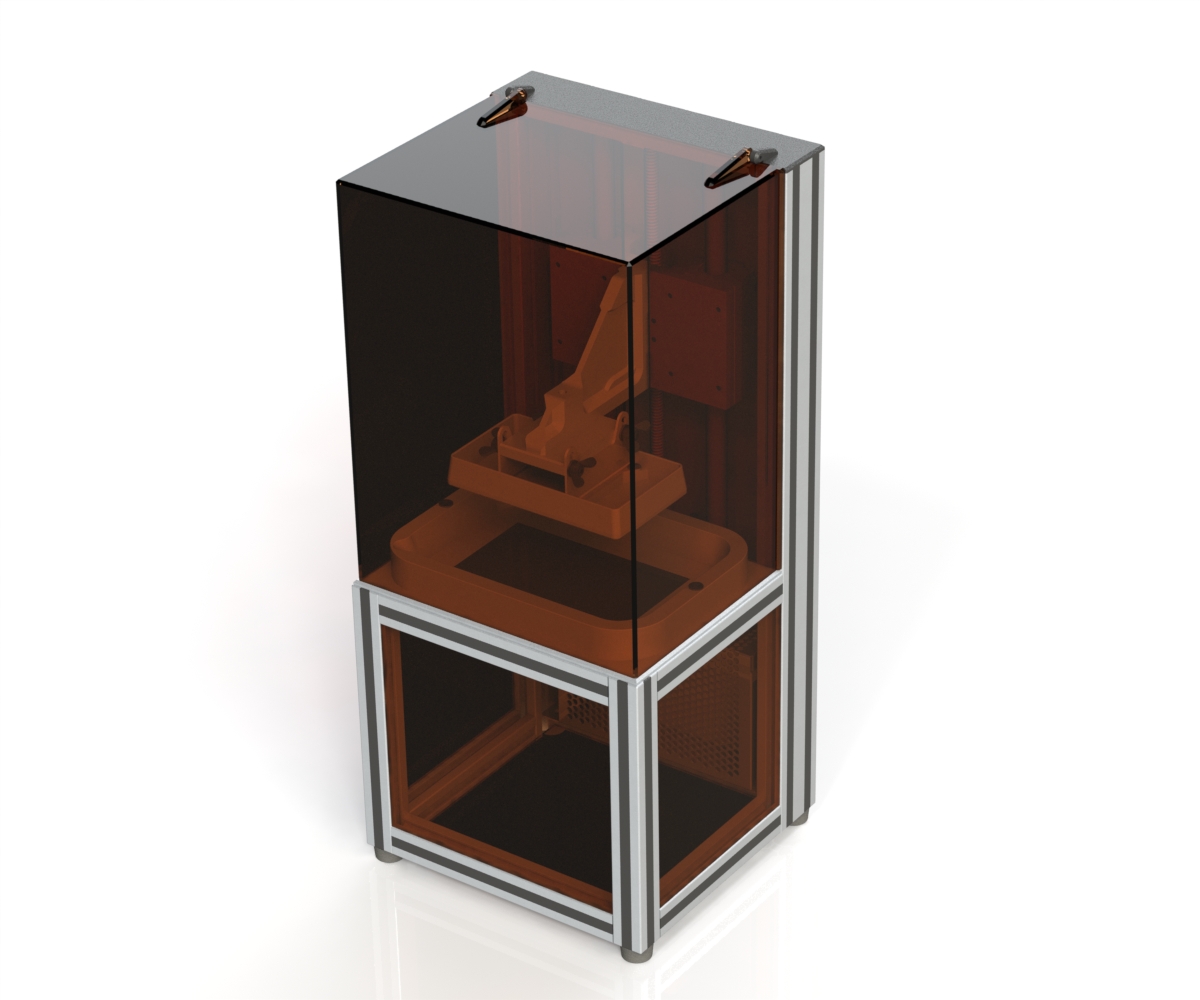

Когдато пять с лишним лет назад вот так же с набросков начинался принтер который ло сих пор работает без ремонтов. О нём я писал в нескольких местах. И вот недавно понадобился простой в обращении и, надеюсь такой же надёжный получится, небольшой ювелирный принтер.
Пока вкратце, принтер будет по максимуму из метала и максимально простой, но всётаки хочется чтобы некоторые мои хотелки в нём всётаки появились. Пока первый набросок. Незнаю сколько времени уйдёт на него так как свободного времени почти нету, но постараюсь сделать по возможности быстро.
В основе матрица 5,5 дюймов, светодиодная подсветка и тд. Вобщем всё почти так же как у всех, кроме некоторых нюансов. Попробую собрать в кучку всё лучшее что нашел в сети, однако стараясь не усложнять и не делать конструкцию значительно дороже. И при этом попытаюсь всё втиснуть в минимально возможный размер.

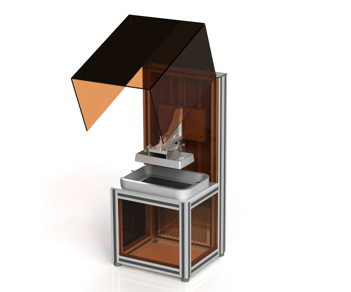

В идеале хотелось бы чтобы размер корпуса остался таким, но думаю немного подрастёт по высоте.
Сейчас размер по наружи 200Х200Х450

Высота печати 100мм Сижу думаю стоит ли делать больше.
Жить нужно так, чтобы было стыдно рассказать, но приятно вспомнить... Будте счастливы, при малейшей возможности!
Re: "LСD-5.5 AKlion" небольшой ювелирный принтер.
AKlion писал(а):Высота печати 100мм Сижу думаю стоит ли делать больше.
Если часто нужно печатать более 100мм то возможно, но и ценник куда выше за деталь получается, а так у тебя есть первый принтер, который может решить эту необходимость.

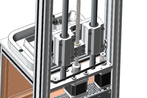

Всётаки увеличил на 50 мм высоту печати. Но немного запутался в приводе ракеля. Никак у меня не помещяется этот привод ;-( если у когото будут идеи то дайте плизз знать.

Одно из узких мест было преодолено, интересно сколько из ещё будет...

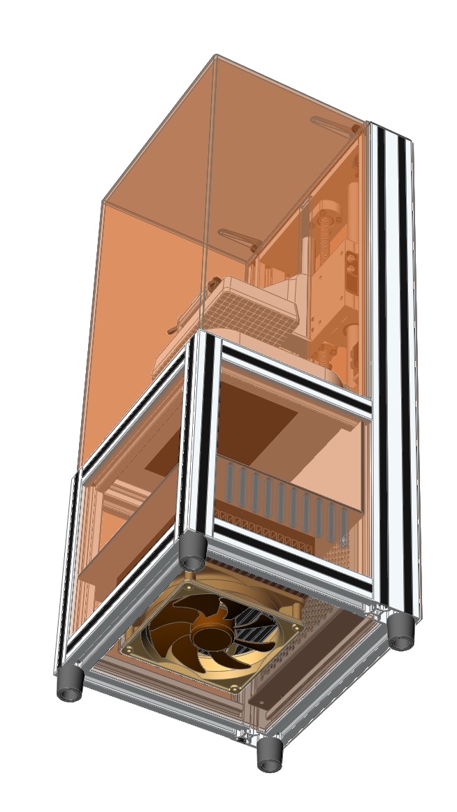

Просматривая конструкции принтеров я заметил практически везде одну и туже ошибку в проектировании системы охлаждения принтера. Горячий воздух вышедший из радиатора светодиодов идёт дальше по корпусу и прогревает все остальные компоненты, вместо того чтобы их охлаждать.
Я решил не наступать на эти грабли и разбить корпус на две части, нижнюю, в которой находится радиатор светодиода и блок питания и верхнюю в которой будет находится электронника и охлаждение матрици.
Воздух для охлаждения светодиодной матрици будет забиратся снизу и после прохода через радиатор часть воздуха пойдёт наружу через щели боковых стенок, а часть через блок питания и щели задней стенки.
В верхней части будут размещены вентиляторы охлаждения LCD матрици и электронники. Хочу сделать принтер автономным с управлением по вайфаю, поэтому прийдётся добавить малинку и найти нужные мне платы драйверов,у меня в отличии от подобных принтеров стоит 2 шаговика, второй для передвижения ракеля, А так же горсть оптических концевиков.
К сожалению на этом проектирование принтера остановится до приезда электронники, матрици, линзы и всей остальной начинки. Я просто не смог найти 3д моделей матрици, и всех необходимых коспонентов. Если кто нибудь поделится моделями то я буду очень благодарен.
Пока вроде всё, продолжение следует.

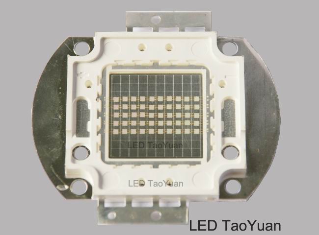

Пока что светодиод это одно из самых слабых мест, наступаете на те же грабли что и ванхао. Конусный отражатель не лучшая идея. Посмотрите группу в гугле по sla принтерам. Лучший вариант это светодиодная панель с диодами по 3-5w. Вы не только получите более равномерную засветку полимера, но и уменьшите габариты принтера. Сейчас он выглядит нелепо, словно там проектор стоит. Мешалка спорный момент, времени будет много съедать. Если хотите мешать полимер, почему бы его помпой не гонять? Это и проще технически и места не много занимает.

TheDreamer писал(а):Пока что светодиод это одно из самых слабых мест, наступаете на те же грабли что и ванхао. Конусный отражатель не лучшая идея. Посмотрите группу в гугле по sla принтерам. Лучший вариант это светодиодная панель с диодами по 3-5w. Вы не только получите более равномерную засветку полимера, но и уменьшите габариты принтера. Сейчас он выглядит нелепо, словно там проектор стоит. Мешалка спорный момент, времени будет много съедать. Если хотите мешать полимер, почему бы его помпой не гонять? Это и проще технически и места не много занимает.
Со светодиодными матрицамиуже сделано немало принтеров и все он работают, а вот идеально работающих принтеров с со светодиодными панелями я пока не видел, да и тепла там столько же отводить. буду благодарен если дадите ссылку на группу по принтерам в гугле, может я чего то пропустил. И гонять помпой не самый лучший вариант, нужно сдвигать именно придонный слой полимера.
Да по поводу конуса, в принтере его не будет, будет немного по другому, сейчас конус стоит для того чтобы ограничить ту зону которую я могу занять электроникой, в данном случае мне важна не скорость работы а качество печати.

А вот мне интересно, почему не ставят один точечный светодиод и коллимирующую линзу?

R6MF49T2 писал(а):А вот мне интересно, почему не ставят один точечный светодиод и коллимирующую линзу?
Всё просто, мошьности одного кристала не хватит.

AKlion писал(а):Всё просто, мошьности одного кристала не хватит.
Какая освещённость нужна?
Я предполагаю поставить 100 ватную иатрицу.

Дальше всё как и на многих других принтерах. Светодиодная матрица 100 ват, но я на ней выключу часть скристалов не учавствующую в освещении LCD матрици. Примерно так как на картинке ниже.

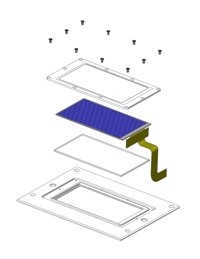

Так же лишнее излучение будет отсекаться диафрагмами, лучше греть диафрагмы чем столешницу с LCD матрицей. Линзу не моделил, как приедет замоделю и сделаю правильное крепление.
Снимок экрана 2018-09-30 в 21.35.19.JPEG (7636 просмотров) <a class='original' href='./download/file.php?id=147455&sid=5672b84451e3dcda023a6d91efaff3b1&mode=view' target=_blank>Загрузить оригинал (257.74 КБ)</a>
Матрица ложится на 2 мм стекло, сверху закрывается защитной плёнкой и весь этот бутерброд прижимается накладкой. Между матрицей и плёнко столика остётся зазор 0.3мм. В столике и в накладке сделаю отверстия 0.3 мм для прохода воздуха. Это поможет отрыву детали.
Снимок экрана 2018-09-30 в 21.33.37.JPEG (7636 просмотров) <a class='original' href='./download/file.php?id=147456&sid=5672b84451e3dcda023a6d91efaff3b1&mode=view' target=_blank>Загрузить оригинал (227.49 КБ)</a>
