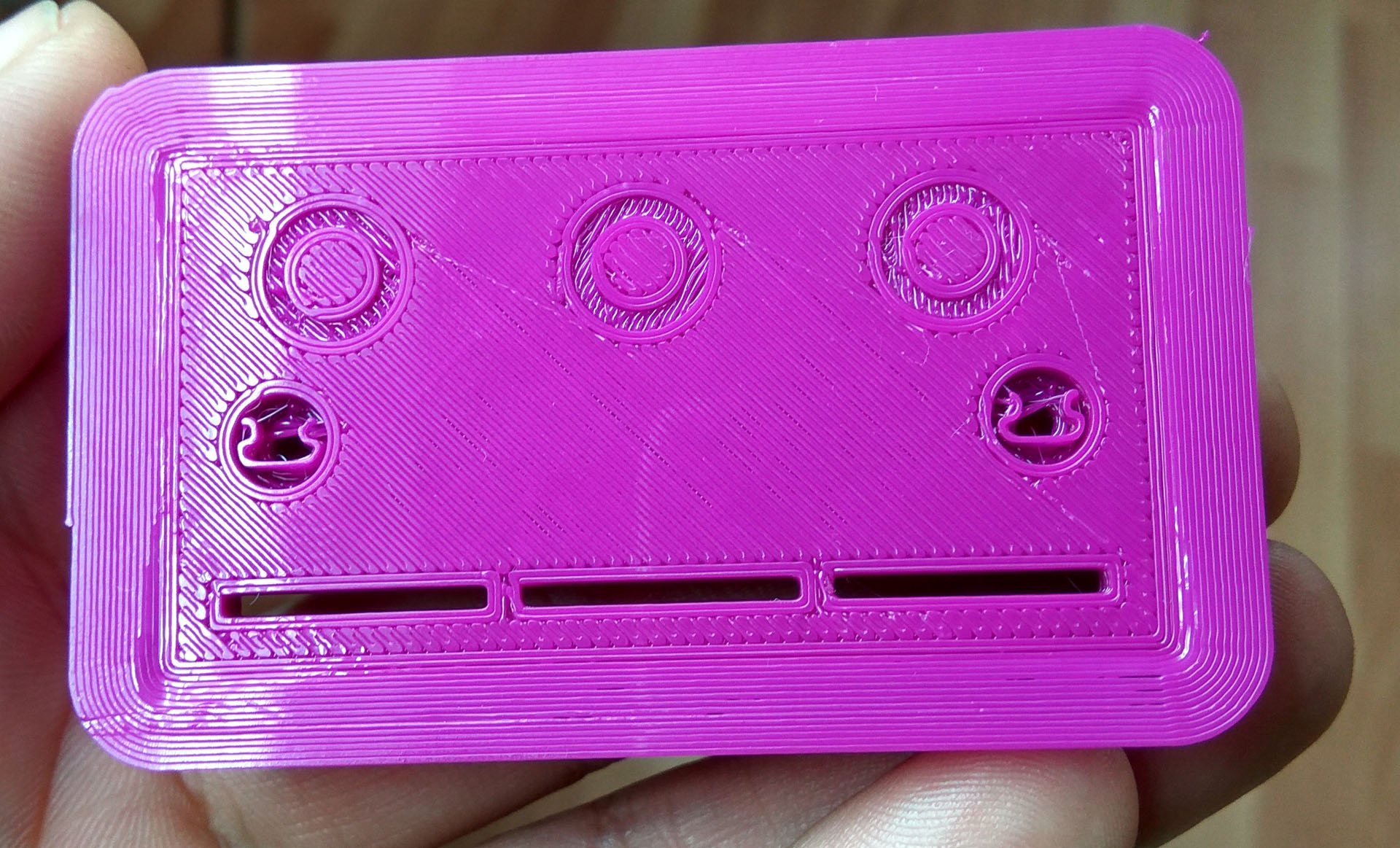

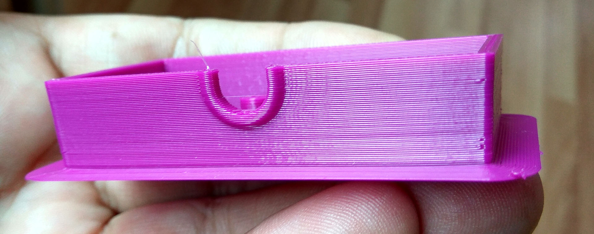

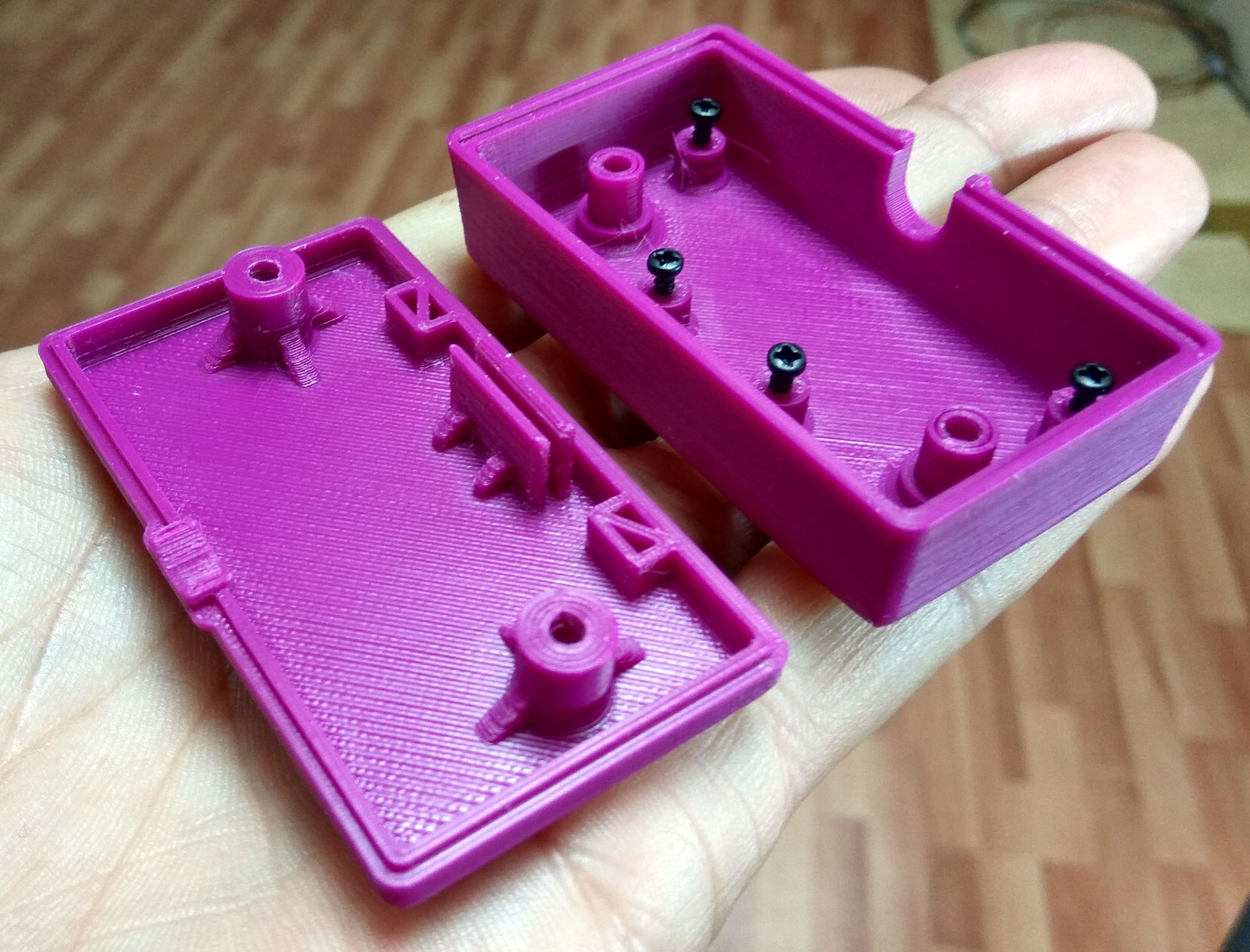

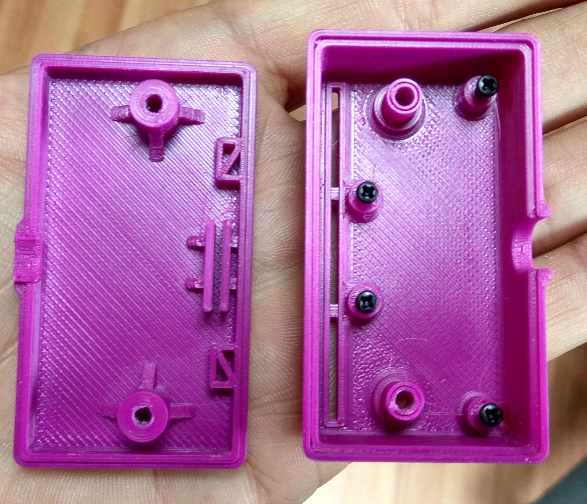

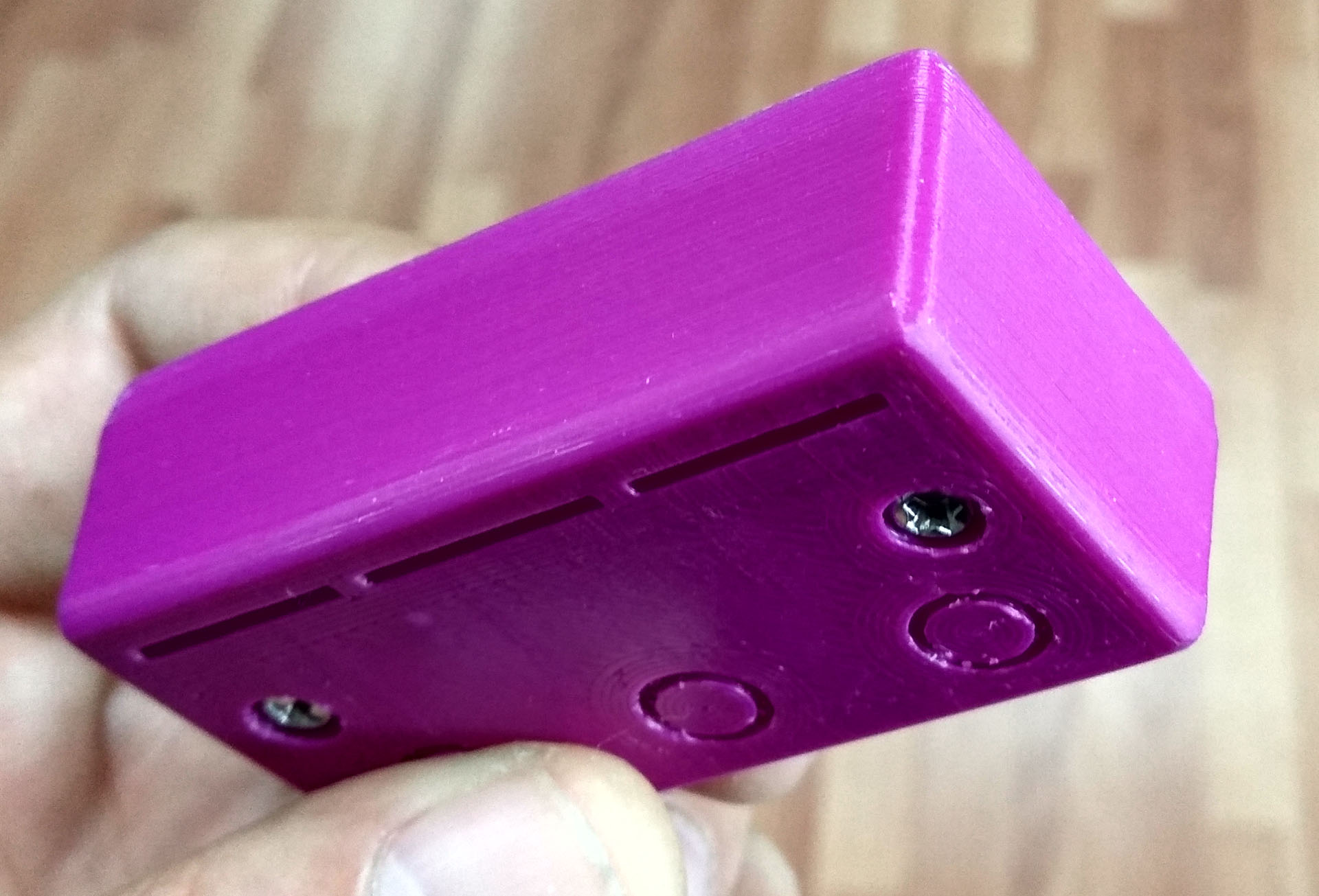

Попробовал Simplufy3D, понравилось :) Сделал быстренько в Солиде корпус, который мне нужен для контактов RLC-метра, скормил его Симплифи и после беглых настроек получил вот такую штучку:
Только что из под принтера, без какой-либо обработки:
IMG_20170417_055527_HDR (1).jpg (3008 просмотров) <a class='original' href='./download/file.php?id=109102&sid=4c970cac3a2fd96c029206c6cd80bb96&mode=view' target=_blank>Загрузить оригинал (331.78 КБ)</a>
IMG_20170417_055544_HDR (1).jpg (3008 просмотров) <a class='original' href='./download/file.php?id=109103&sid=4c970cac3a2fd96c029206c6cd80bb96&mode=view' target=_blank>Загрузить оригинал (290.97 КБ)</a>
IMG_20170417_055558_HDR (1).jpg (3008 просмотров) <a class='original' href='./download/file.php?id=109104&sid=4c970cac3a2fd96c029206c6cd80bb96&mode=view' target=_blank>Загрузить оригинал (247.32 КБ)</a>
IMG_20170417_055612_HDR (1).jpg (3008 просмотров) <a class='original' href='./download/file.php?id=109105&sid=4c970cac3a2fd96c029206c6cd80bb96&mode=view' target=_blank>Загрузить оригинал (465.13 КБ)</a>

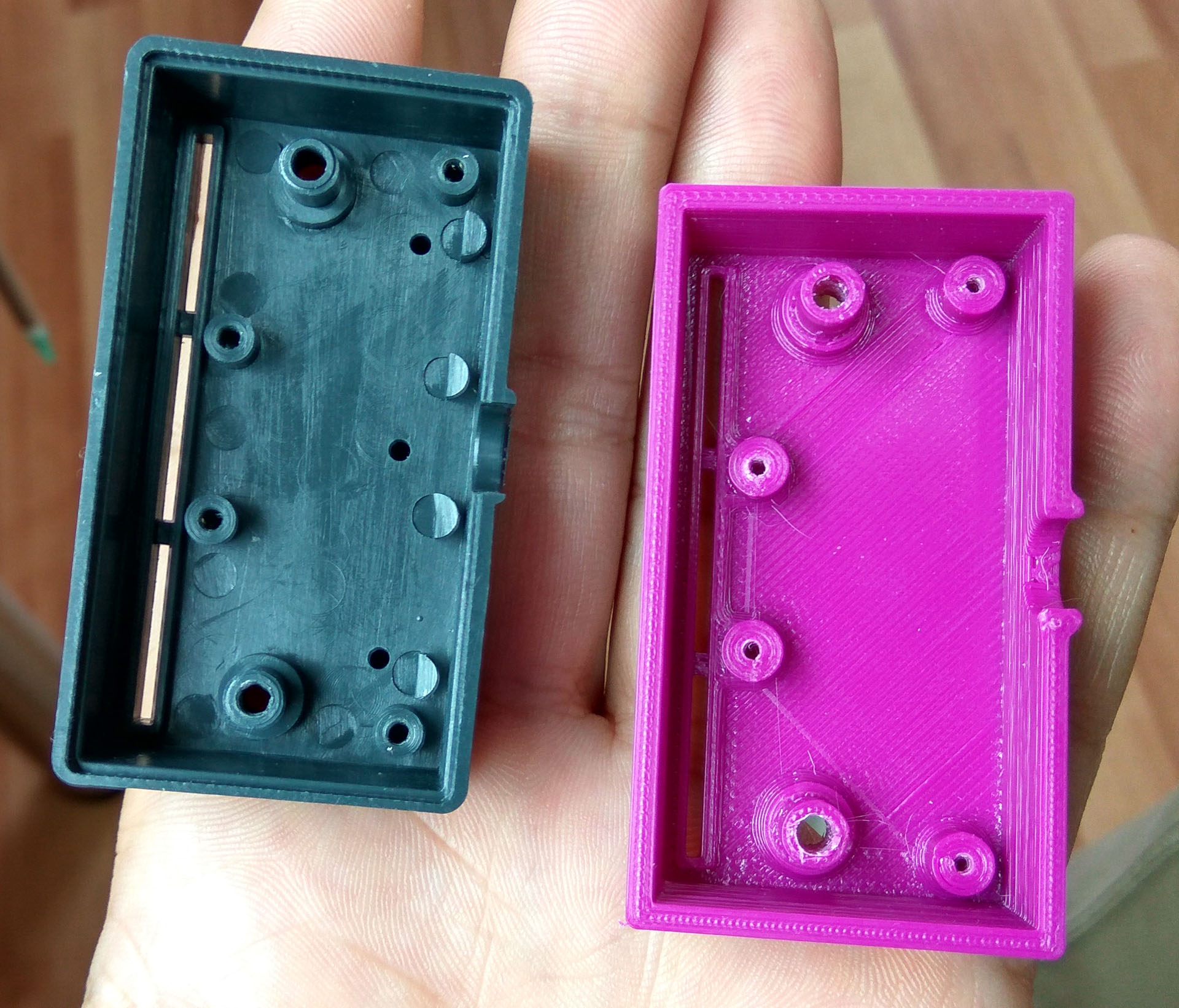

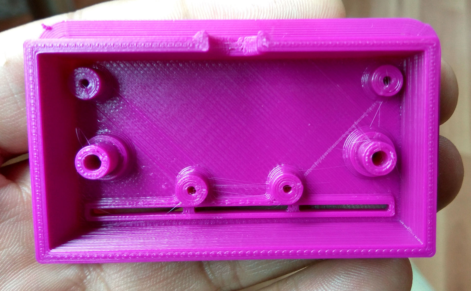

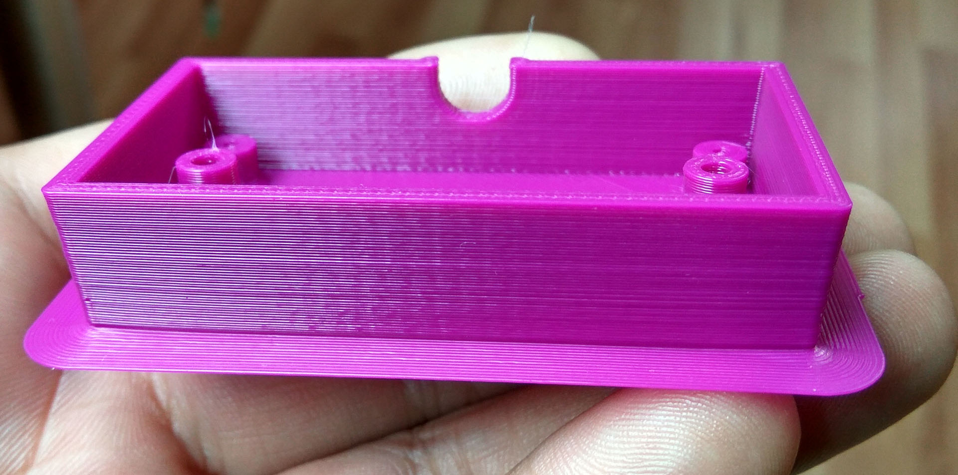

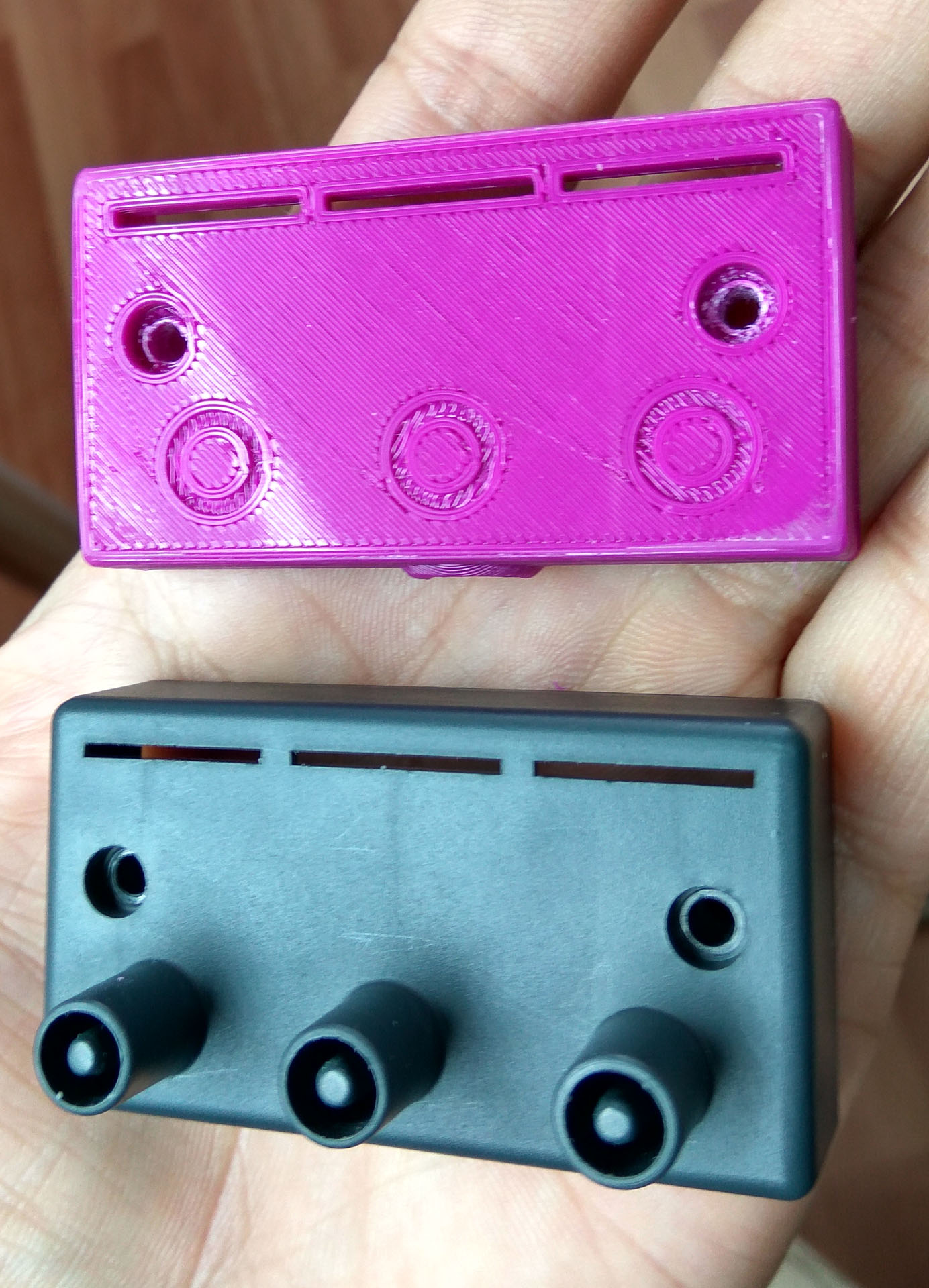

Убрал рифт и поддержки из отверстий, чуть обработал после рифта грани шкуркой. Рядом с оригинальным корпусом:
IMG_20170417_061533_HDR.jpg (3008 просмотров) <a class='original' href='./download/file.php?id=109107&sid=4c970cac3a2fd96c029206c6cd80bb96&mode=view' target=_blank>Загрузить оригинал (404.24 КБ)</a>
IMG_20170417_061604_HDR.jpg (3008 просмотров) <a class='original' href='./download/file.php?id=109109&sid=4c970cac3a2fd96c029206c6cd80bb96&mode=view' target=_blank>Загрузить оригинал (492.2 КБ)</a>

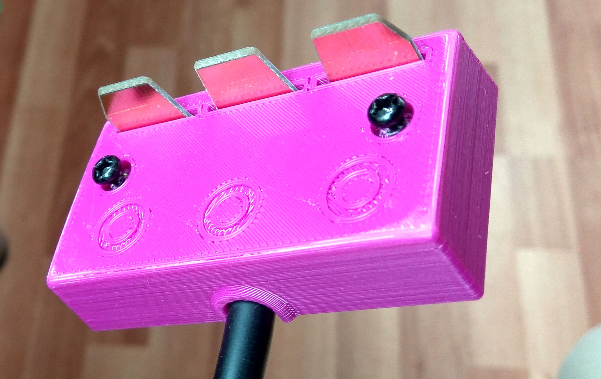

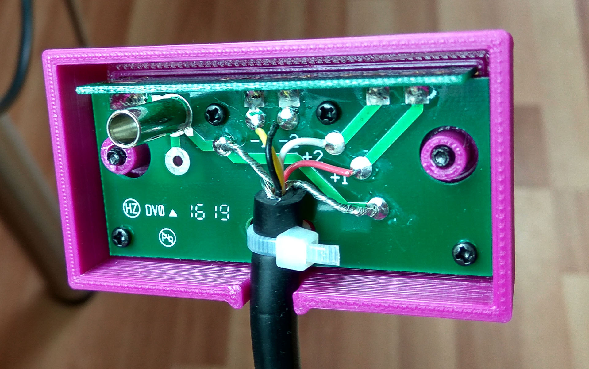

Вставил плату контактов, встала как родная:
IMG_20170417_061415_HDR.jpg (3008 просмотров) <a class='original' href='./download/file.php?id=109108&sid=4c970cac3a2fd96c029206c6cd80bb96&mode=view' target=_blank>Загрузить оригинал (367.77 КБ)</a>
IMG_20170417_061402_HDR.jpg (3008 просмотров) <a class='original' href='./download/file.php?id=109106&sid=4c970cac3a2fd96c029206c6cd80bb96&mode=view' target=_blank>Загрузить оригинал (326.59 КБ)</a>
Теперь этот вариант выкину и распечатаю окончательный :)
Chpok
Сообщения: 371
Репутация: 18
Re: Выбор 3D принтера
Сообщение Chpok »
Вполне как результат,без юбки не идет?
AndyBig
Сообщения: 3876
Репутация: 1121
Откуда: юг России
Сообщение AndyBig »

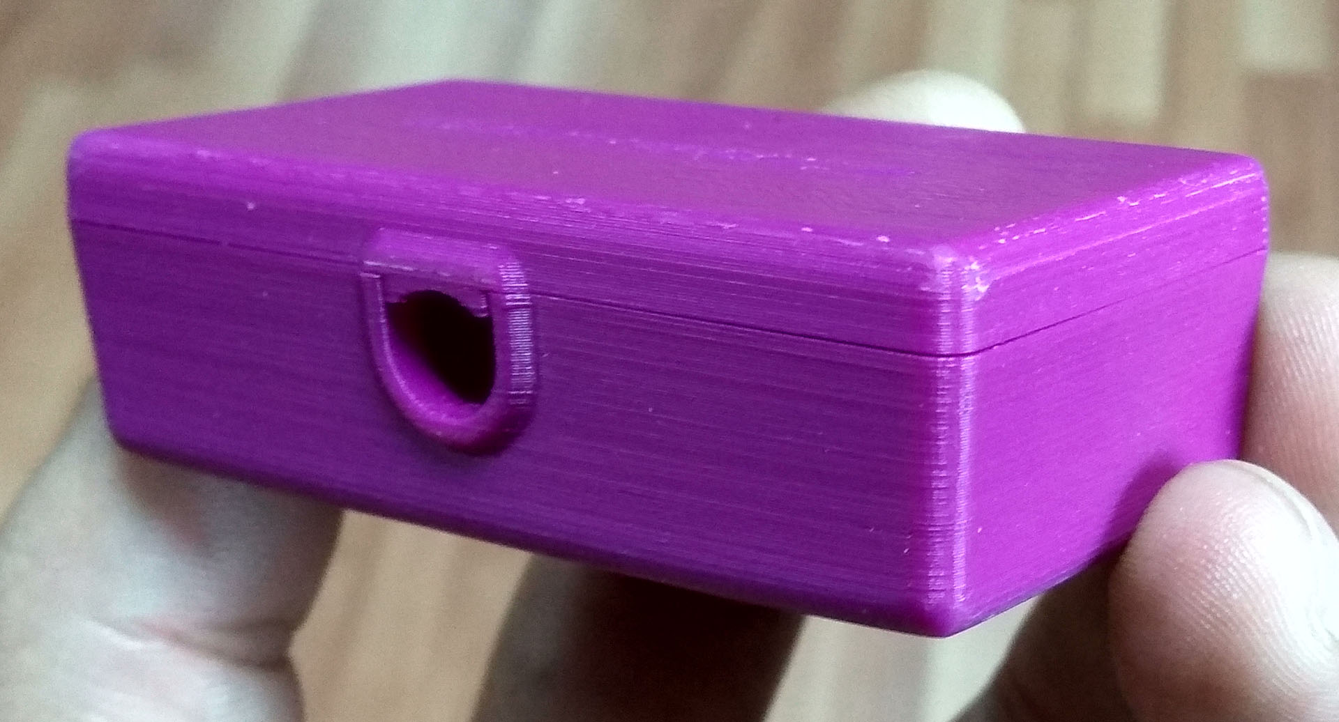

Именно эту деталь без юбки не пробовал, но тестовый кубик 2х2 см с заполнением 15% без юбки начинал отрываться, поэтому для ABS я стал ставить юбку везде :) Ну и еще показательно - этот корпус одним уголком пытался оторваться, но юбка его удержала. То есть уголок корпуса приподнялся где-то на 0.5 мм, потянув за собой 2-3 мм юбки, но оставшаяся ширина юбки удержалась на платформе. Без нее, я думаю, корпус оторвался бы весь :)
Качество вертикальных стенок заметно улучшилось после того, как я заменил один из валов на оси X. Штангель на родном валу показывает диаметр 7.91-7.93, люфт кареток чувствуется. Поставил вместо одного из валов имевшийся у меня в закромах (на нем штангель показывает 7.98-8.00) - люфт исчез.
А вот и вторая половинка корпуса :)
