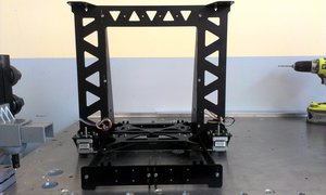

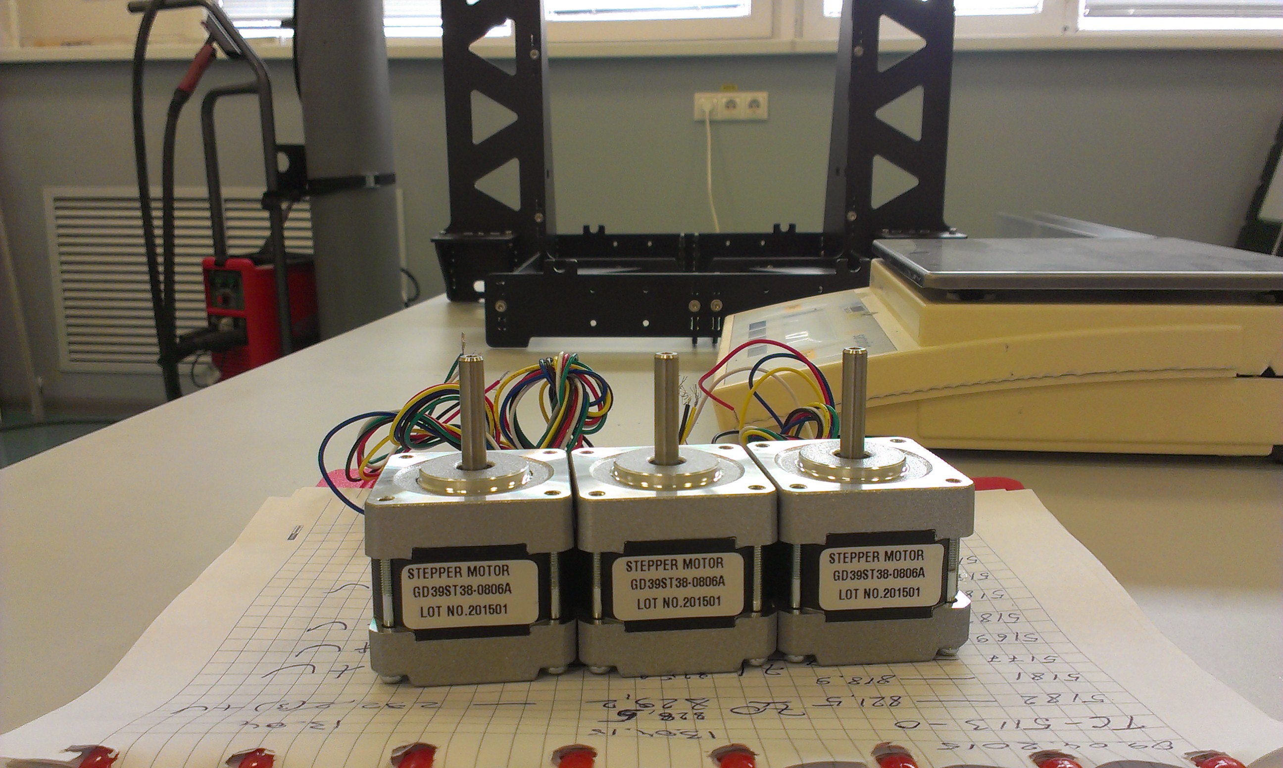

Сегодня забрал движочки, на фото они казались побольше)))
Пока три, для испытаний, потом еще два докуплю (2988 просмотров) <a class='original' href='./download/file.php?id=48057&sid=caf7fe67f401d71bffaf0c76a717e619&mode=view' target=_blank>Загрузить оригинал (751.1 КБ)</a>
Усё подходит))) (2988 просмотров) <a class='original' href='./download/file.php?id=48058&sid=caf7fe67f401d71bffaf0c76a717e619&mode=view' target=_blank>Загрузить оригинал (674.4 КБ)</a>
Усё подходит)))

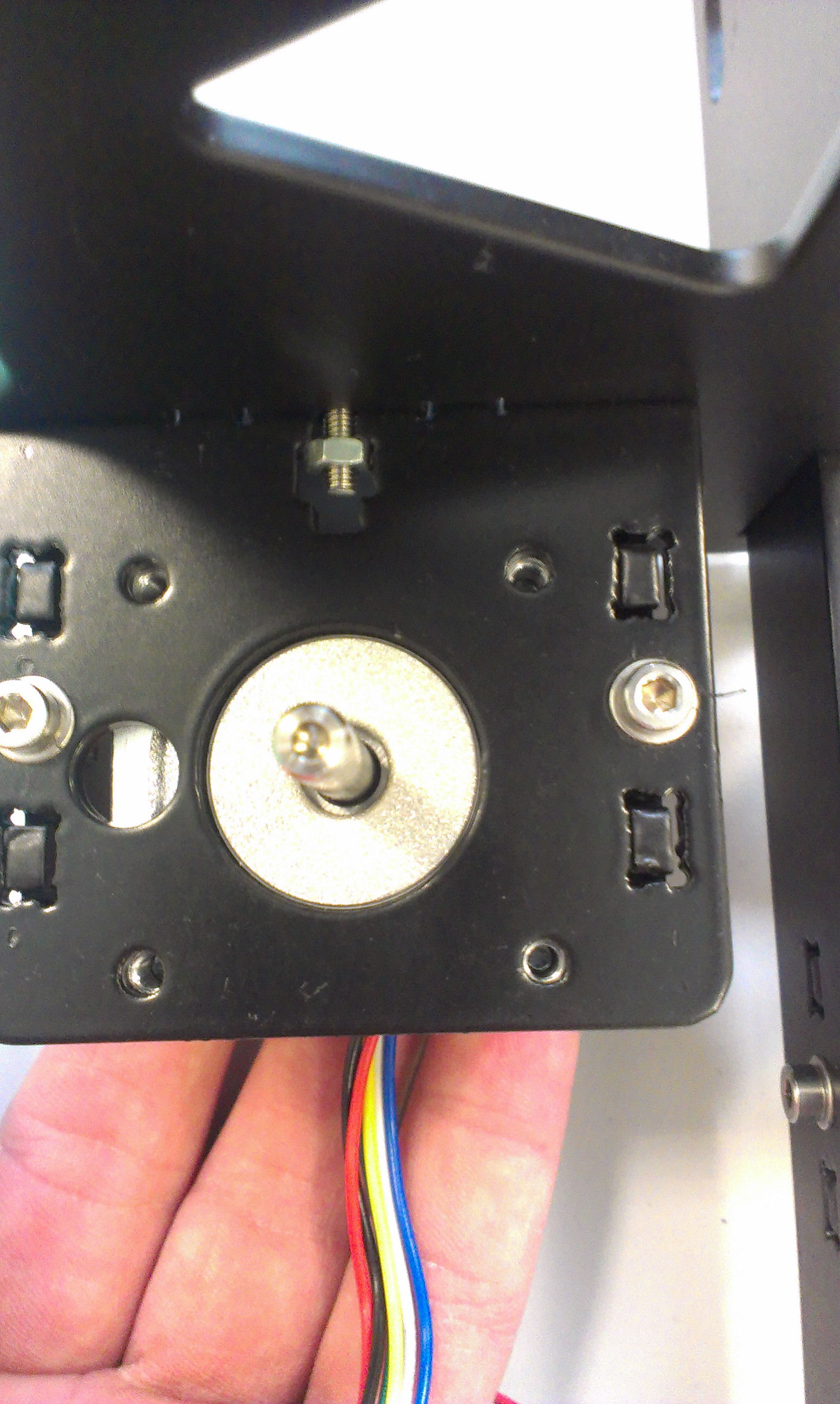

Еще фото общего плана с движочками))
Теперь озадачусь поиском валов и подшипников.

Смотрю на фото - а разве там 39-е движки нужны? Не 42-е???

Да я честно понятия неимею...
сегодня впервые увидел шаговые меньше килограмма)))
Просто по этим шд я нашел пдф, по размерам подходили, удержание у них 2400 гр вроде.
а какая между ними разница?

Нубило писал(а):а какая между ними разница?
размер :) Берём линейку и меряем - 39-е имеют поперечник корпуса 39мм, 42-е - 42мм. Собственно название 39STH намекает на 39мм шаговики.

А, ну так эт некритично)))
Тогда два оставшиеся возьму 42е
