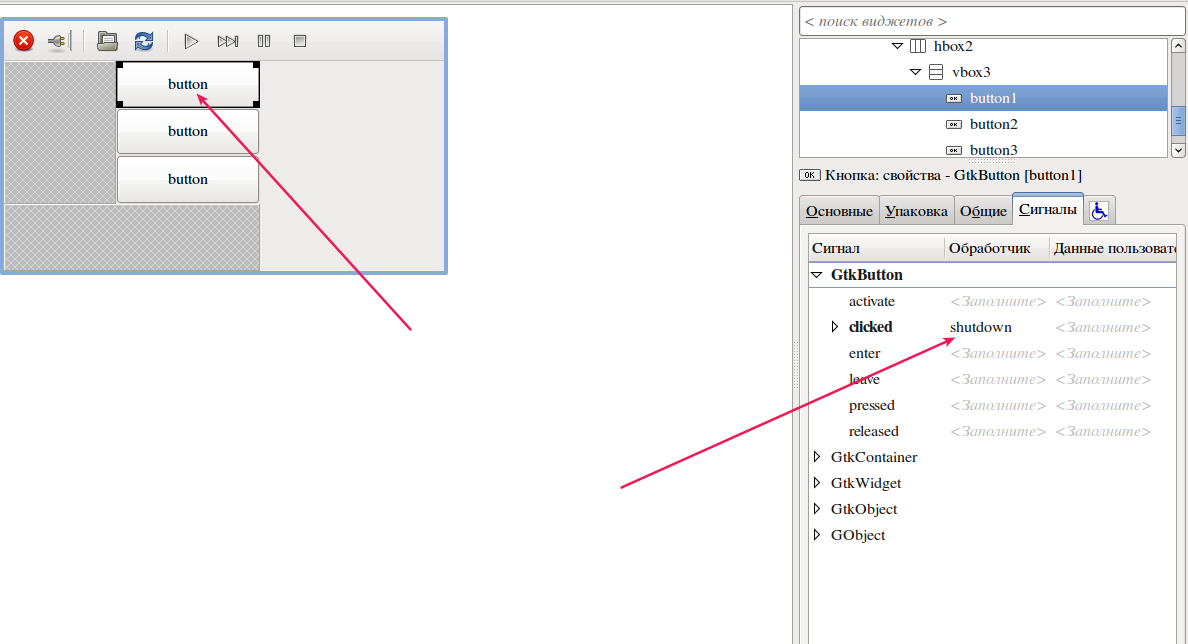

Да уж. Питон, однако! Вся проблема в пробелах. Теперь не ругается... Осталось "прикрутить" кнопку к функции. Как?

открой свой glade файл , создай кнопку (или к уже готовой) :
