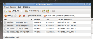

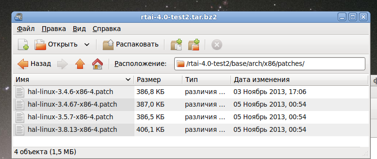

А на сайте https://www.rtai.org/ жизнь идет. Второй тестовый выложили 06.11. И патчи для новых ядер есть.

going писал(а):А на сайте https://www.rtai.org/ жизнь идет. Второй тестовый выложили 06.11. И патчи для новых ядер есть.
Это попытка догнать уходящий поезд. Помнится сейчас они умеют ядро 3.8.что-тотам, а стабильное уже 3.11 и изменений внутри там сейчас довольно много. Я когда посмотрел как добились совместимости с 3.Х, то сразу расходел его где-то использовать. А всякие производители коммерческого софта типа RH, Oracle и т.п. ещё раньше отказались от RTAI, хотя тогда казалось, что альтернативы нет.
