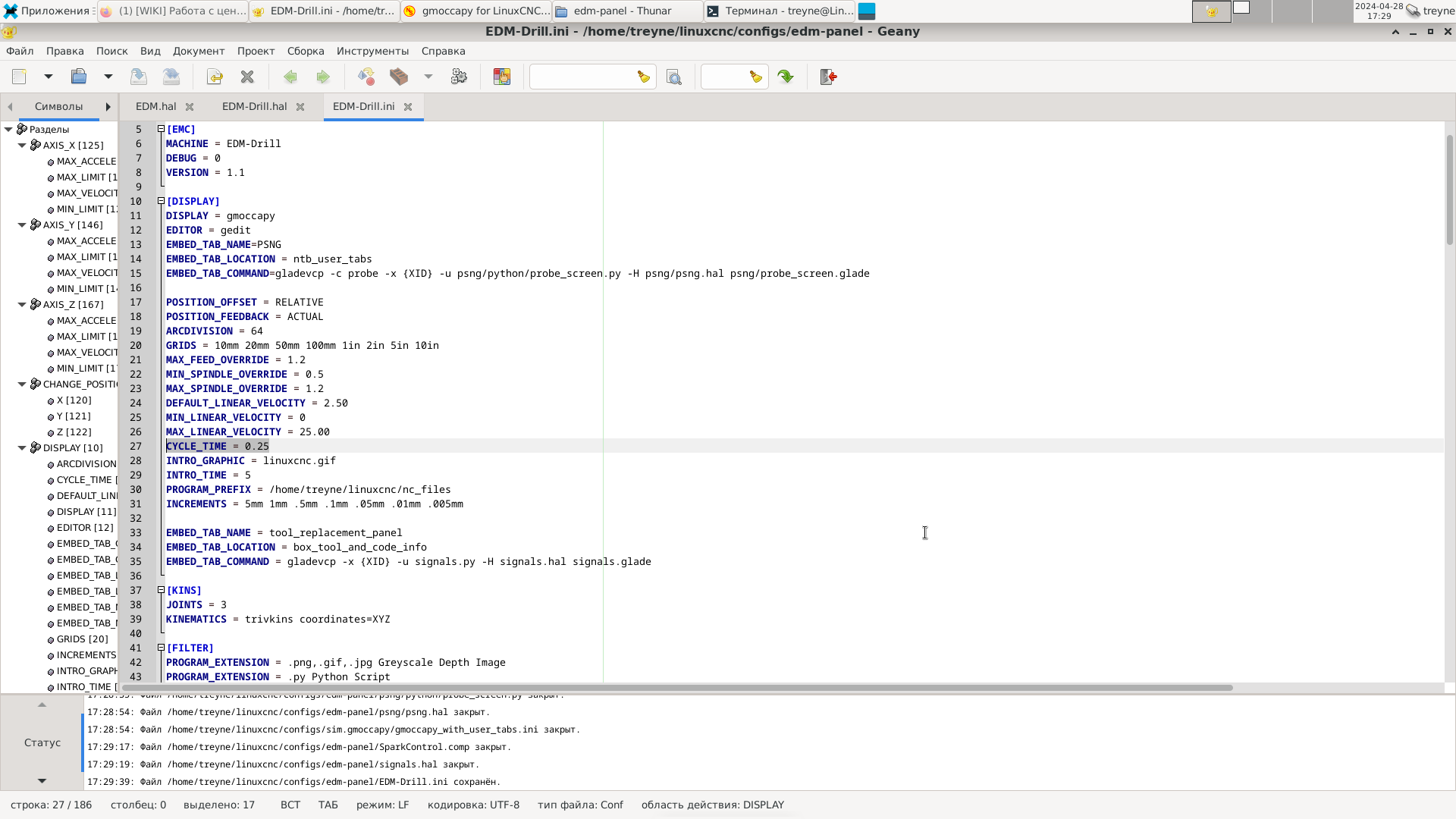

Всем привет ребятушки, нашёл эту панельку для центроискателя. Просто пушка, в ней есть всё что нужно, установил по инструкции, подключил, прямо из коробки не работает. Ругается на строчку в файле "/home/treyne/linuxcnc/configs/edm-panel/psng/python/probe_screen.py", line 415, in error_poll
Значение в файле INI CYCLE_TIME = 0.25.
Если закомментировать 415 строку вроде всё начинает работать, но DRO на вкладке PSNG не работает когда станок ищет кромку, но в тоже время прекрасно работает если просто двигать станок через панельку PSNG. Вот такая история. Помогите :(

открыл через терминал. (4332 просмотра) <a class='original' href='./download/file.php?id=211631&sid=45daeb88b4e845fad24c5a2190da7140&mode=view' target=_blank>Загрузить оригинал (436.26 КБ)</a>
Нажал кнопку X- (Measurement inside) (4332 просмотра) <a class='original' href='./download/file.php?id=211632&sid=45daeb88b4e845fad24c5a2190da7140&mode=view' target=_blank>Загрузить оригинал (436.49 КБ)</a>
Значение в CYCLE_TIME  в файле INI (4332 просмотра) <a class='original' href='./download/file.php?id=211633&sid=45daeb88b4e845fad24c5a2190da7140&mode=view' target=_blank>Загрузить оригинал (239.63 КБ)</a>

treyne писал(а): ↑ Значение в файле INI CYCLE_TIME = 0.25
Типа мне нужно будет добавить контроль "секунды vs миллисекунды". А пока посто пишите CYCLE_TIME в миллисекундах.

verser писал(а): ↑ мне нужно будет добавить контроль "секунды vs миллисекунды". А пока посто пишите CYCLE_TIME в миллисекундах.
Я просто без понятия как указать значения в миллисекундах. Если указать например CYCLE_TIME=1.0 то при запуске у меня всё зависает и ничего не работает.

CYCLE_TIME можно устанавливать в пределах 50 - 200  ms (.05 - .2  s ), единицы задаются форматом цифры.
У себя в Probe Screen я отключил внутри error_poll() все time.sleep()
В версии linuxcnc 2.9 и без того появились какие-то задержки при обмерах, можно ли и от них избавиться - разбираюсь пока с этим.
