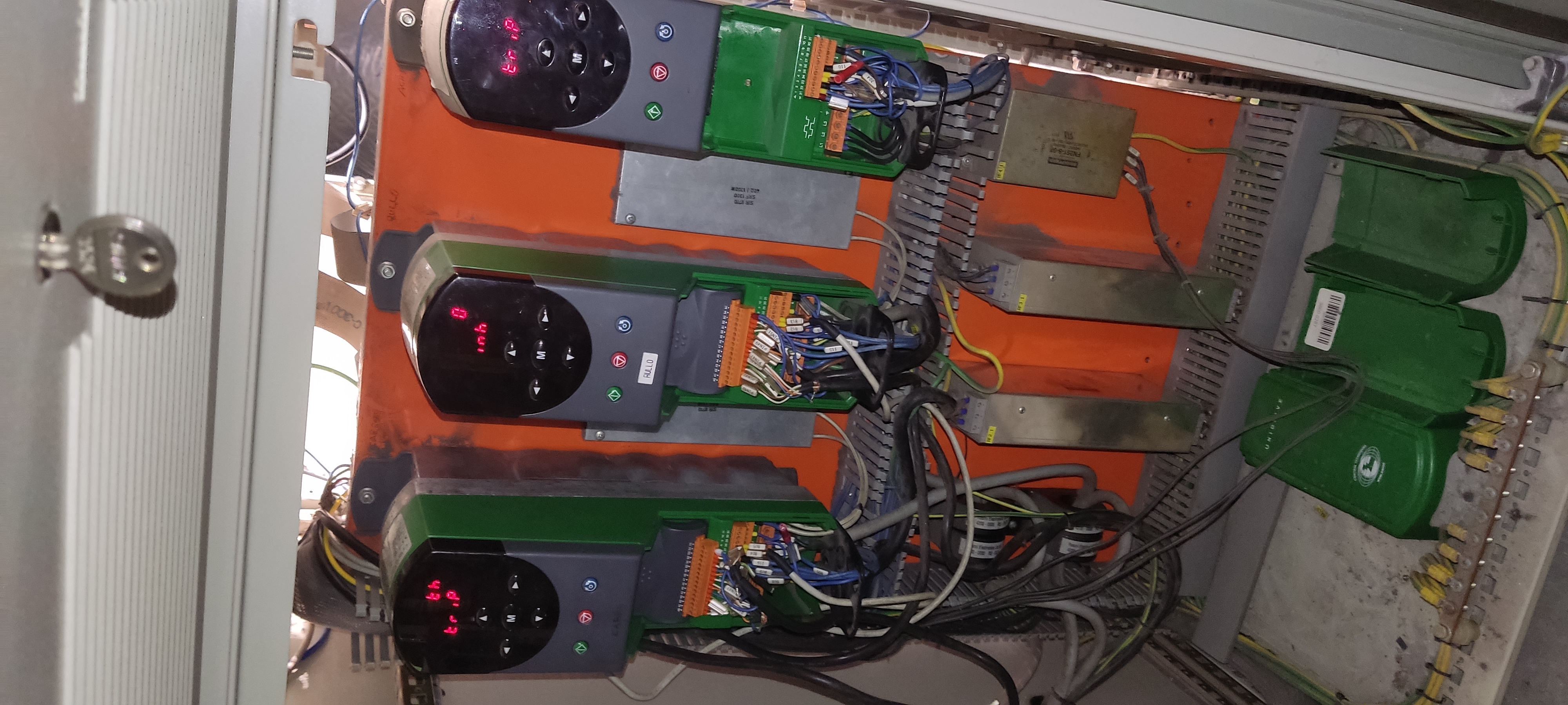

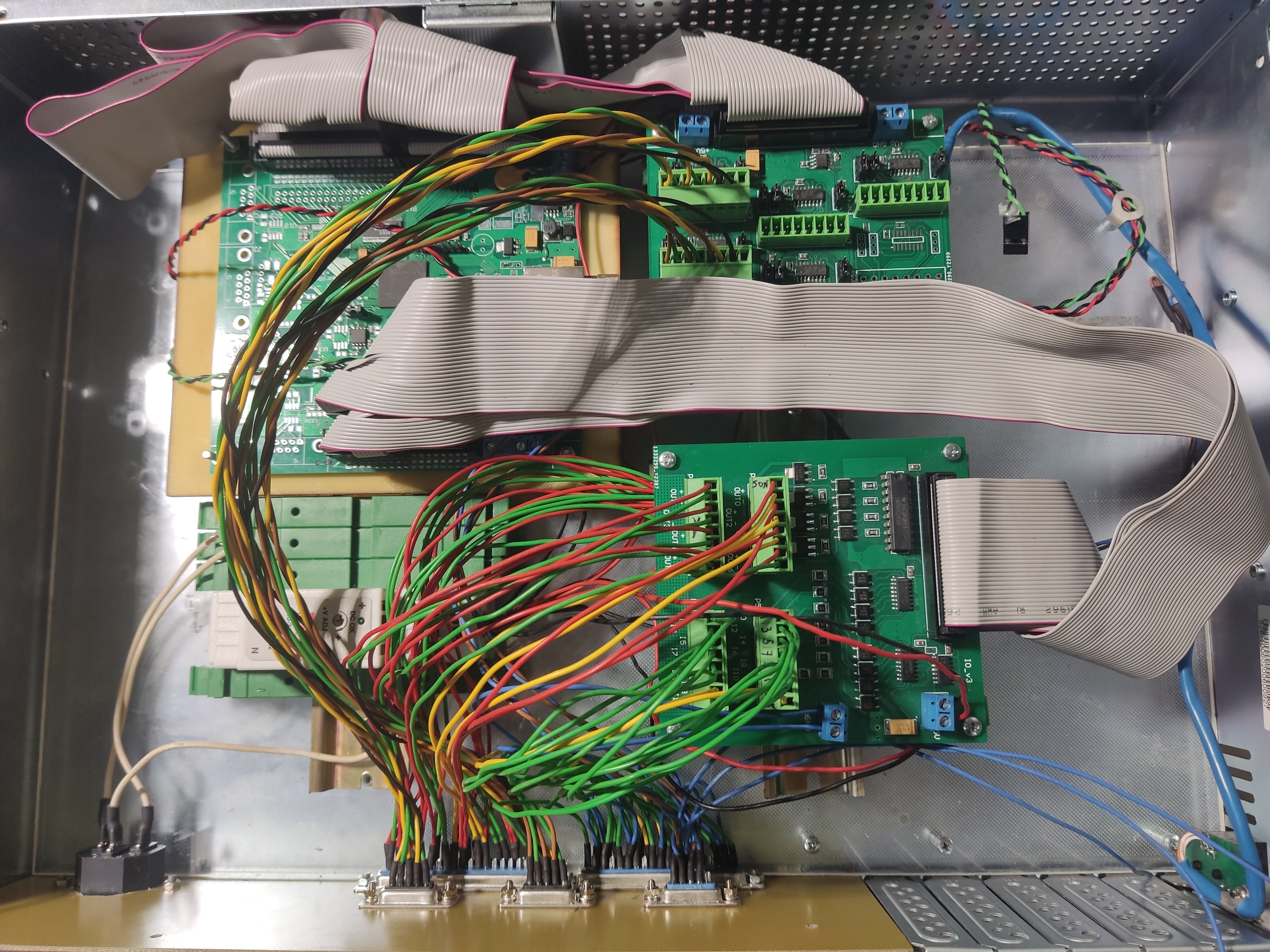

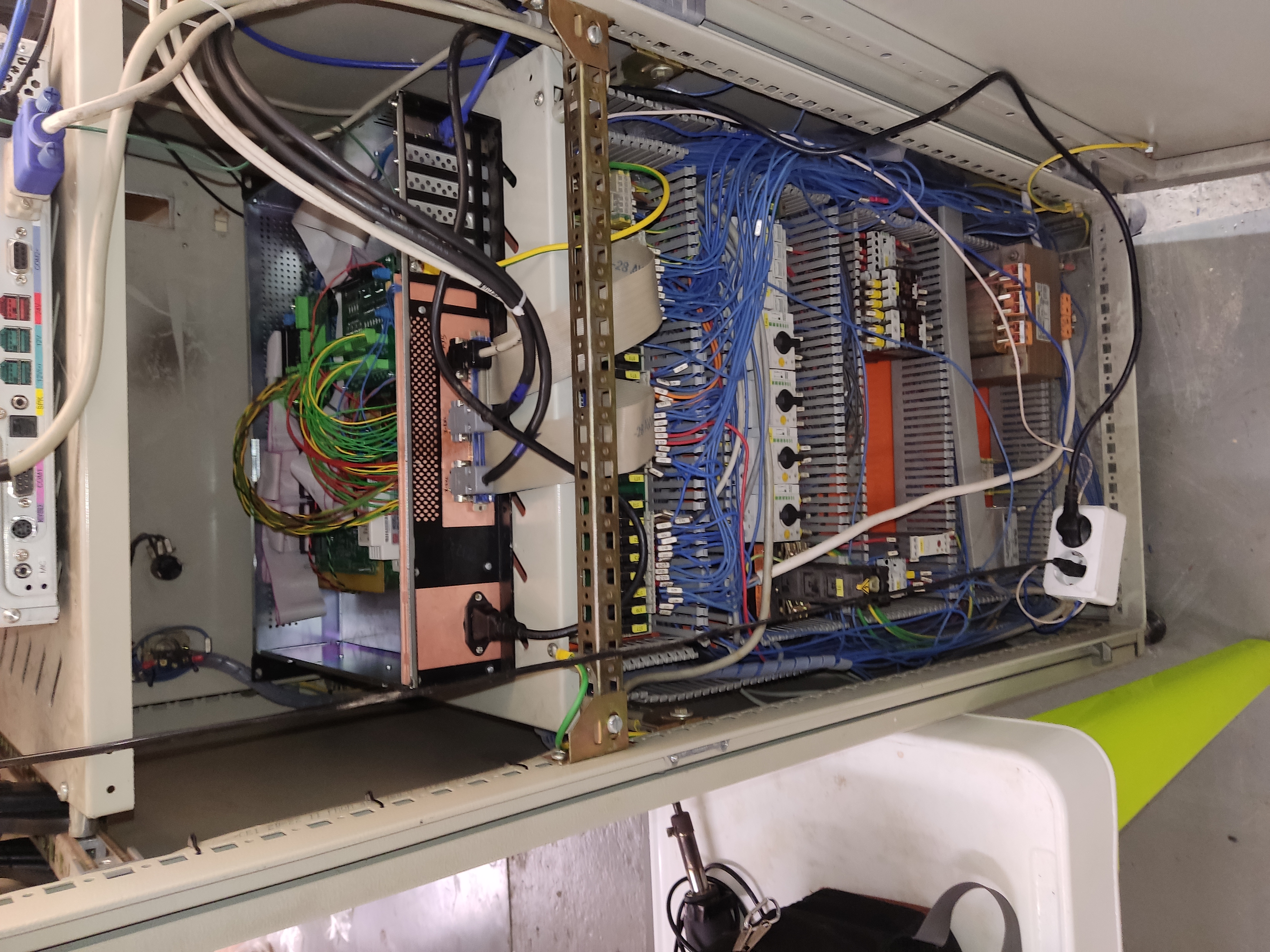

Спасибо за чудесные платы, всё отлично работает. Нашёл правда одну странность, пины с инверсией принимают состояние, только с нажатой кнопкой "Питание станка". Версия плат eth. Ещё, как мне кажется, платы неплохо бы унифицировать по размеру с крепежом на дин рейку. Более менее подходящие нашёл на Али, но майн пришлось ставить на пластину из текстолита. IO, PWM, ENCODERS установил в два этажа. Связь по сети пока не теряла. Всё заземлено, платы вывода к исполнительным устройствам подключены через реле. Патч-корд обычный, не экранированный. Платы смонтированы в отдельном железном ящике. Корпус ящика и компьютера соеденены между собой по земле.
