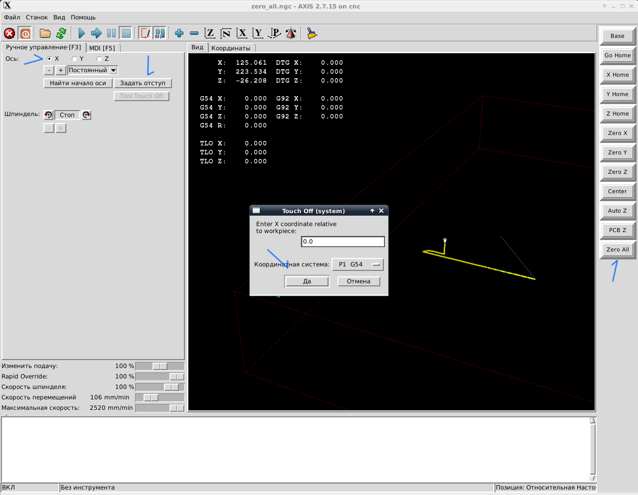

Для того чтобы задать нулевую точку для УП там, где это требуется сначала приходится выбирать ось, потом нажимаю на кнопку «задать отступ», потом подтверждать в окне. Очень не удобно. Можно ли как-то за один щелчок обнулить (задать отступ) сразу всех осей и без подтверждения? Я пытался сделать кастомную кнопку zero all в которой прописал G54 X0 Y0 Z0, это не прокатывает.
Без имени.png (1253 просмотра) <a class='original' href='./download/file.php?id=185595&sid=0c90941bf2131a73623529703f75234e&mode=view' target=_blank>Загрузить оригинал (93.59 КБ)</a>

G10 L20 P1 X0 Y0 Z0
