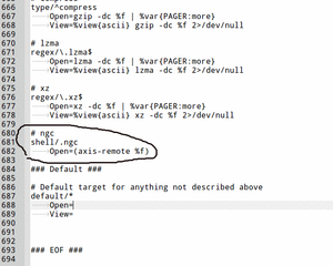

чтоб нам загружать файлы Gcode непосредственно в емс -
в файл ~/.config/mc/mc.ext
добавляем:
# ngc
shell/.ngc
	Open=(axis-remote %f)
табуляция в отступе но будет (вроде!) срабатывать только если емс запущен не_из_терминала

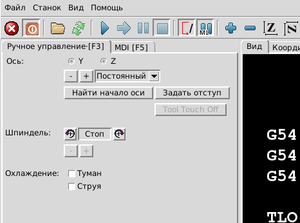

Всем привет!
Подскажите пожалуйста, как подправить надпись на панели. Например струя, изменить на ****** чего нибудь
8.png (47554 просмотра) <a class='original' href='./download/file.php?id=184955&sid=ea4129f28429940a8e9b19756c899e97&mode=view' target=_blank>Загрузить оригинал (26.45 КБ)</a>
Re: AXIS экран (DISPLAY) - тонкая настройка
Можно поправить системный файл перевода /usr/share/locale/ru/LC_MESSAGES/linuxcnc.mo на свой страх и риск, но для этого придётся разобраться с пакетом gettext.

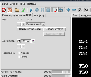

Сообщение eekot »
gettext не осилил. Поставил poedit. Конвертнул файл здесь: ezgif.com/mo-to-po. Открыл поедитом, исправил. Он сам компильнул в .mo. Красота! UAVpilotу - спасибо!
Проба:
9.png (47504 просмотра) <a class='original' href='./download/file.php?id=184968&sid=ea4129f28429940a8e9b19756c899e97&mode=view' target=_blank>Загрузить оригинал (31.91 КБ)</a>

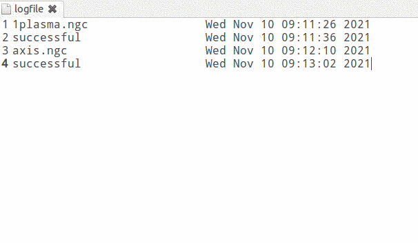

для желающих вести лог выполненных работ:
    def update(self):
        if vars.len_program.get():
            if self.stat.motion_line > (vars.len_program.get() - 4):
                vars.len_program.set(0)
                try:
                    fl = open('/home/nkp/emc2/logfile', "a")
                    fl.write("successful" + 18*' ' + time.ctime() + "\n")
                    fl.close()
                except :
                    print "nkplogerror"
         user_live_update()
vars = nf.Variables(root_window,
    ("len_program", IntVar),
    def task_run(*event):
        try:
            s.poll()
            count = 0
            for line in open(s.file).xreadlines(): count += 1
            vars.len_program.set(count)
            lnf = len(os.path.basename(s.file))
            fl.write(os.path.basename(s.file) + (28-lnf)*' ' + time.ctime() + "\n")
            fl.close()
        except :
            print "nkplogerror"
в лог имя программы - время запуска
успешное завершение - время
