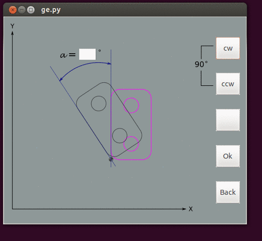

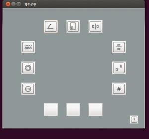

Сообщение nkp »
есть такая программка для модификации G-кода http://www.cnc-club.ru/forum/viewtopic. ... ode#p26937
давно ею пользуюсь (по необходимости конечно) и судя по шести сотням скачиваний -
интересна многим ;)
написана Bernhard Kubicek https://github.com/bkubicek/grecode
вот написал gui к ней , конкретно это исполнение под Axis (берет загруженный в
Axis жкод , модифицирует его,и загружает "обратно" в емс
запуск сделал M-кодом - как мне кажется - это удобно и быстро ...
но можно сделать отдельную кнопку, пункт меню и тд , но это уже затрагивает Axis
Выделение_167.png (6706 просмотров) <a class='original' href='./download/file.php?id=179288&sid=617df0ccb8100d0f94974c83322040ba&mode=view' target=_blank>Загрузить оригинал (15.56 КБ)</a>
Выделение_168.png (6706 просмотров) <a class='original' href='./download/file.php?id=179289&sid=617df0ccb8100d0f94974c83322040ba&mode=view' target=_blank>Загрузить оригинал (15.81 КБ)</a>
https://www.youtube.com/watch?v=wd3wfxTzbaw
https://github.com/nkp216/ge
для "прикручивания" к конфигу с Axis :
папку grecode помещаем в папку конфига
компилируем саму программу командой файл M138 (пользовательский М-код) помещаем в папку ,где у вас лежат все жкоды
делаем его исполняемым ,
