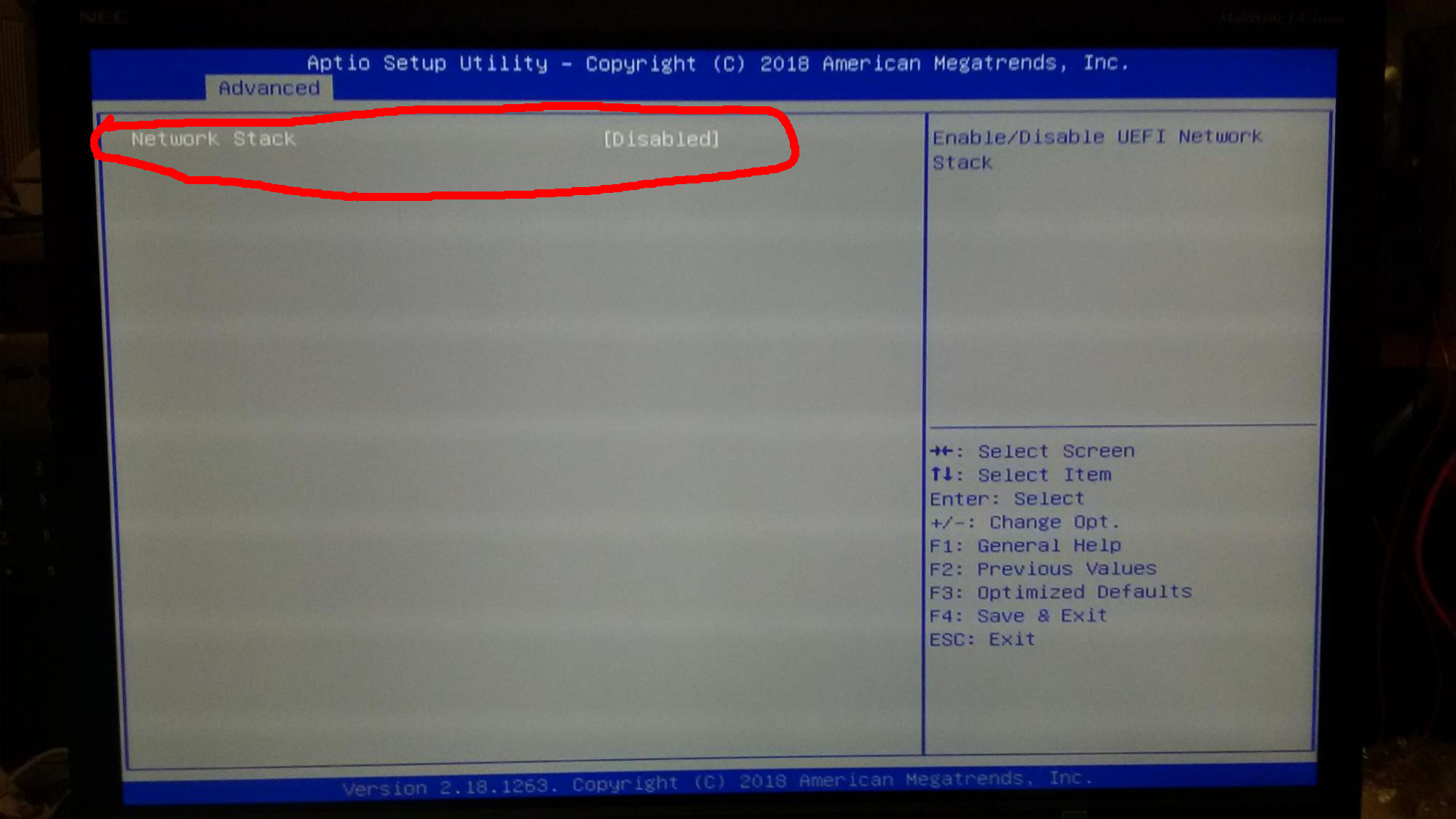

решил установит
Debian 9 LinuxCNC — LinuxCNC Uspace
для тест , там версия 2.7
но при запуск ...
IMG_20190704_143953.jpg (7730 просмотров) <a class='original' href='./download/file.php?id=165849&sid=7e62e8f985f87816f8fb30fcb80ade60&mode=view' target=_blank>Загрузить оригинал (6.31 МБ)</a>
через минут...две..загружается.
Что говорит о bios ?

Re: Debian 9 LinuxCNC
dinkata писал(а):через минут...две..загружается.
В BIOS поотключай всё, что касается сетевого интерфейса. В свежих материнках бывает поддержка сетевого стека - её надо отключать.

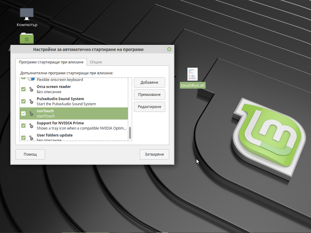

. Сделай файл
сделал файл touchRun.sh
#! /bin/bash
cd /etc/opt/elo-apr
  ./eloapr
прости моя неграмотност , как редактироват файл чтоб вьйполнил
команда как в терминал :
..cd /etc/opt/elo-apr
      sudo ./eloapr
runTouch.png (7003 просмотра) <a class='original' href='./download/file.php?id=166513&sid=7e62e8f985f87816f8fb30fcb80ade60&mode=view' target=_blank>Загрузить оригинал (395.19 КБ)</a>
NKS
Сообщения: 2464
Репутация: 1233
Откуда: Волгоград
Re: тест Debian 9 LinuxCNC ...LinuxMint 19
Сообщение NKS »
dinkata писал(а):как редактироват файл чтоб вьйполнил
Может отсюда решение поможет? :
https://help.ubuntu.ru/wiki/%D1%81%D0%B ... 0%BA%D0%B0
