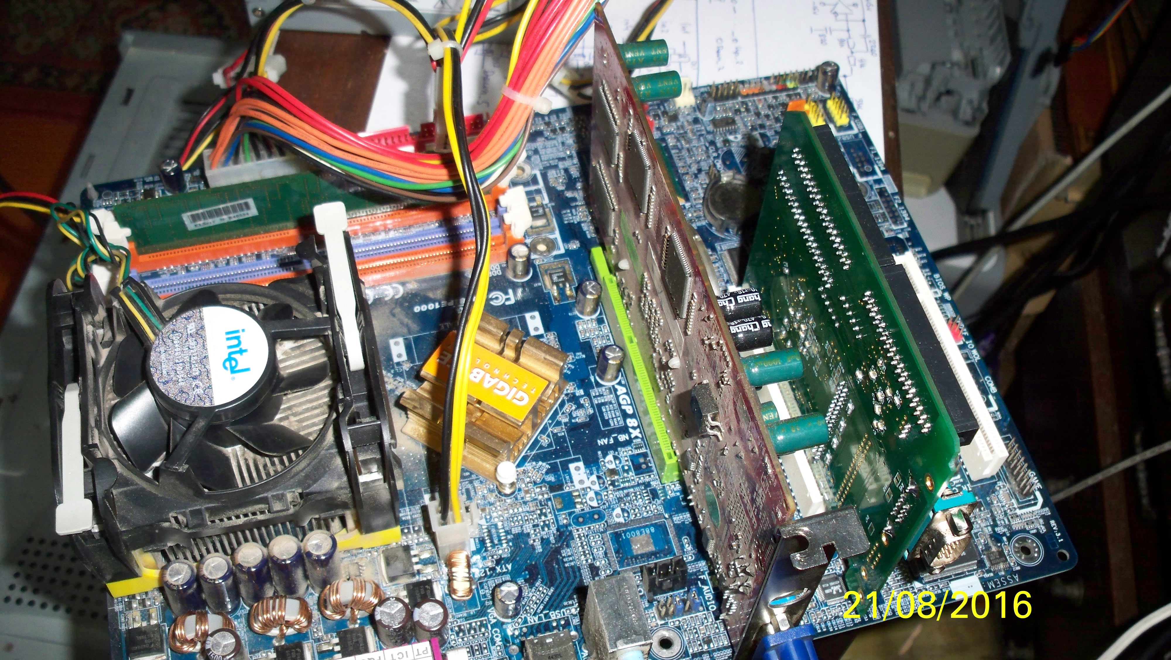

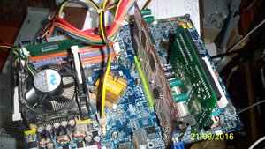

T00T писал(а):Gigabyte GA-8IPE1000 (i865)
Сходил на рынок сегодня и купил такую мать. С первого раза всё завелось без проблем.

T00T писал(а):Сходил на рынок сегодня и купил такую мать. С первого раза всё завелось без проблем.
Ну что тут сказать..Возможно, дело действительно в самом разъеме..Думаю, в такие дебри как ревизия платы и версия биоса углубляться не будем уже..

SaTaN5076 писал(а):Ну что тут сказать..Возможно, дело действительно в самом разъеме..Думаю, в такие дебри как ревизия платы и версия биоса углубляться не будем уже..
Просто я реально проверял работу контроллера на 8 разных матерях, и на всех норма.
В последней партии плат наблюдается иногда неконтакт(некачественное покрытие наверно), но после того как контакты почистить один раз всё работает хорошо.
Я уже писал, у двух последних плат новая прошивка(контроллер SaTaN5076 и tehno), но проблем это не должно было вызвать. Потестируем, и если будут выявлены проблемы, откатим прошивку назад.
