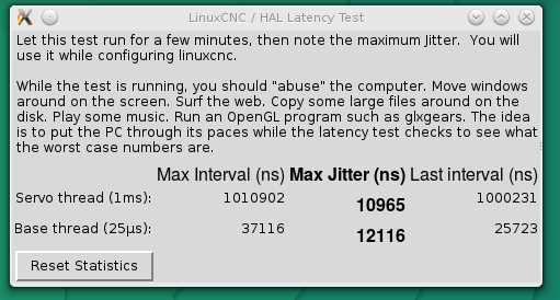

Решил немного поэкспериментировать. Собрал RTPREMPT ядро. Собрал LinuxCNC из исходнокив. Запустил латенси тест.Удивился.
Ядро 3.18.17 система OpenSUSE 13.2 материнка Gigabyt процессор i7 (3880 просмотров) <a class='original' href='./download/file.php?id=58145&sid=833adfc3cfdb927dc2a0e34aee3e6f26&mode=view' target=_blank>Загрузить оригинал (29.69 КБ)</a>
Попробовал нагрузить :D , браузер, запись больших файлов, и т.д.
Рабочее окружение KDE (3880 просмотров) <a class='original' href='./download/file.php?id=58146&sid=833adfc3cfdb927dc2a0e34aee3e6f26&mode=view' target=_blank>Загрузить оригинал (29.51 КБ)</a>
Поменял KDE на более лёгкое iceWM
Рабочее окружение iceWM (3880 просмотров) <a class='original' href='./download/file.php?id=58147&sid=833adfc3cfdb927dc2a0e34aee3e6f26&mode=view' target=_blank>Загрузить оригинал (115.32 КБ)</a>
Но это рабочий комп. А что покажет запланированная под станок GA-C847N с селероном на борту?

going писал(а):Материнка -Gigabyte GA-C847N, процессор - Dual-core Celeron 847 (1.1GHz) 2MB L3 cache
Memory DDR3 1333 MHz 2Gb, Chipset Intel NM70
Систему установил из образа с офф. сайта. Ubuntu 10.04
Результат - Max Jitter (ns) - Servo thread -6657, Base thread -12061
На Debian, установленной с гибридного официального образа и после обновления, латенси тест покзывает ~ 11000
Новоиспечённое RT ядро на openSUSE ~ 24000. Выходит на эту цифру почти сразу и стоит как вкопанный.
