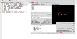

в примерах конфигов есть axis-fanuchy
Типа смена инструмента как в фануке. Работает криво. Задался целью исправить.
An example of combining the G43.2 compound offset idea with remapping to create
a toolchange similar to Fanuc.
T1 = select and load tool 1, and apply the base offset for tool 1
T0101 = select and load tool 1 and apply offsets 1 and 10001
T0201 = select and load tool 1 and apply offsets 1 and 10002
This might not exactly match Fanuc, but the behaviour is easy to change
by editing toolchange.ngc
Должно работать так:
T0101 - первый инструмент, первый корректор,
T0102 - первый инструмент, второй корректор,
T0308 - третий инструмент, восьмой корректор.
На сколько я понимаю все делается в куске кода
O<toolchange> sub
(debug, Tool requested = #<tool>)
#<wear> = [10000 + FIX[ #<tool>  / 100]]
#<tool> = [#<tool> MOD 100]
M6 T#<tool>
G43 H#<tool>
O100 IF [#<wear> GT 10000]
    G43.2 H#<wear>
O100 ENDIF
#<pocket> = #<tool>
(debug, tool = #<tool> wear = #<wear>)
O<toolchange> endsub [0]
Пока только разбираюсь, но уже есть вопросы.
Переделал указанный код на такой:
O<toolchange> sub
#<wear> = [#<tool>  MOD 100]
#<tool> = [#<tool> / 100]
#<tool-n> = FIX[#<tool>]
(debug, Tool requested = #<tool-n> Wear requested = #<wear>)
T#<tool-n>
M6
G43 H#<wear>
#<pocket> = #<tool>
(debug, Tool=#5400  OffsetX=#5401 OffsetZ=#5402 ToolDiameter=#5410 Orient = #5413)

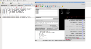

Результат. Корректоры вроде как применяются правильно, но не применяется диаметр инструмента, передний и задний угол и ориентация.
Эти параметры меняются только если менять инструмент на другой, т.е.
при отработке
Т0101
Т0201
Оффсеты поменяются правильно, а вот ориентация, диаметр и углы - нет.
Как починить косяк с углами?
:bender:

Lexxa писал(а):а вот ориентация, диаметр и углы - нет.
а так разве не правильно работает:
Выделение_066.png (7251 просмотр) <a class='original' href='./download/file.php?id=36262&sid=ccc31785f88f08269e89a4d292d7c5d8&mode=view' target=_blank>Загрузить оригинал (162.73 КБ)</a>
Выделение_067.png (7251 просмотр) <a class='original' href='./download/file.php?id=36263&sid=ccc31785f88f08269e89a4d292d7c5d8&mode=view' target=_blank>Загрузить оригинал (132.56 КБ)</a>
Lexxa
Сообщения: 2703
Репутация: 319
Откуда: ryazan
Re: Команда смены инструмента как в фануке.
Сообщение Lexxa »
nkp, то что вылезает в сообщениях, там вообще бред.
Посмотри, какого хрена offsetZ= офсету Y из таблицы. вто время, как на самом деле офсеты прикручиваются правильно.
Сделай три оддинаковых инструмента, но с разной ориентацией и выполни
Т0101
Т0102
Т0103
В гремлине поставь галку смотреть офстеты и посмотри на расположене резца - не поменяется оно относительно крестка. Мало тогоесли делать разные углы и углы не поменяются.
А вот если выполнить
Т0101
Т0202
Т0303, то все будет меняться.
Поэтому работает неправильно.
:bender:
