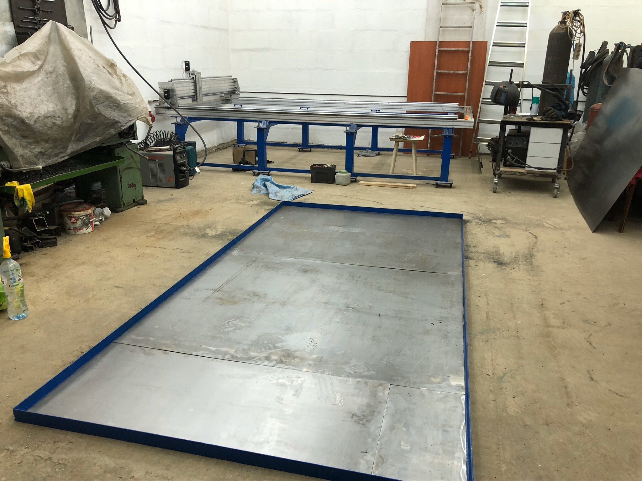

Всем добрый день, отмечусь, пожалуй, со станком - теперь уже можно)

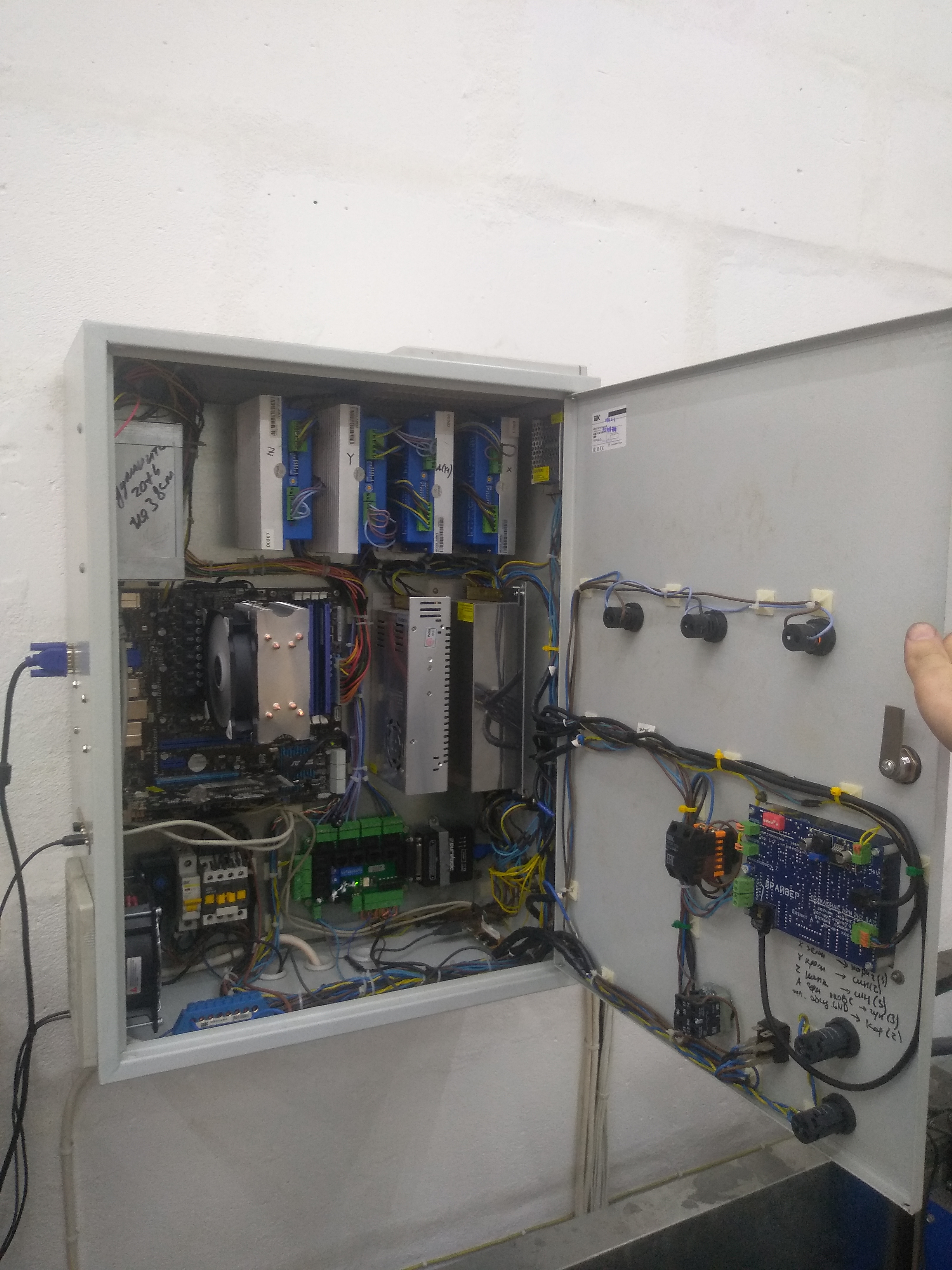

Собирали в основном вдвоем, иногда привлекая стороннюю помощь. Моя часть изначально по уговору была управляющая, но потом втянулся) В итоге за мной было моделирование, частично сборка, ну и соответственно управляющая часть в полном объеме.
Плазморез. Источник Hypertherm 65. Софт - Pumotix (от Purelogic брали плату расширения, движки и контроллер). Остальная ЧПУ электроника с Али почти вся. Все с запасом, на электронике не экономили.
ТНС Владимира Егорова с Украины, версия 3.
Компьютер собран в одном шкафу с электроникой, плюс заморочился с очередностью включения компонентов, опторазвязкой датчиков и индикацией работы компонентов
Все используемые компоненты есть в приложенном файле. Цены стер по определенным причинам:)
Рабочее поле:
1500x3000 с небольшим запасом (точно не мерил, мм по 30-40 по обеим осям)
Обрабатываемые материалы:
Основное - сталь углеродистая
Чертежи, фото, видео станка:
Приложу ниже
Примеры изделий (фото):
Приложу ниже
Вопросы:
Разбираемся с опциями в Pumotix, часть будем докупать.
Что пробовал:
Впервые собрать ЧПУ
Что получилось:
Все, что задумывалось.
Что не получилось:

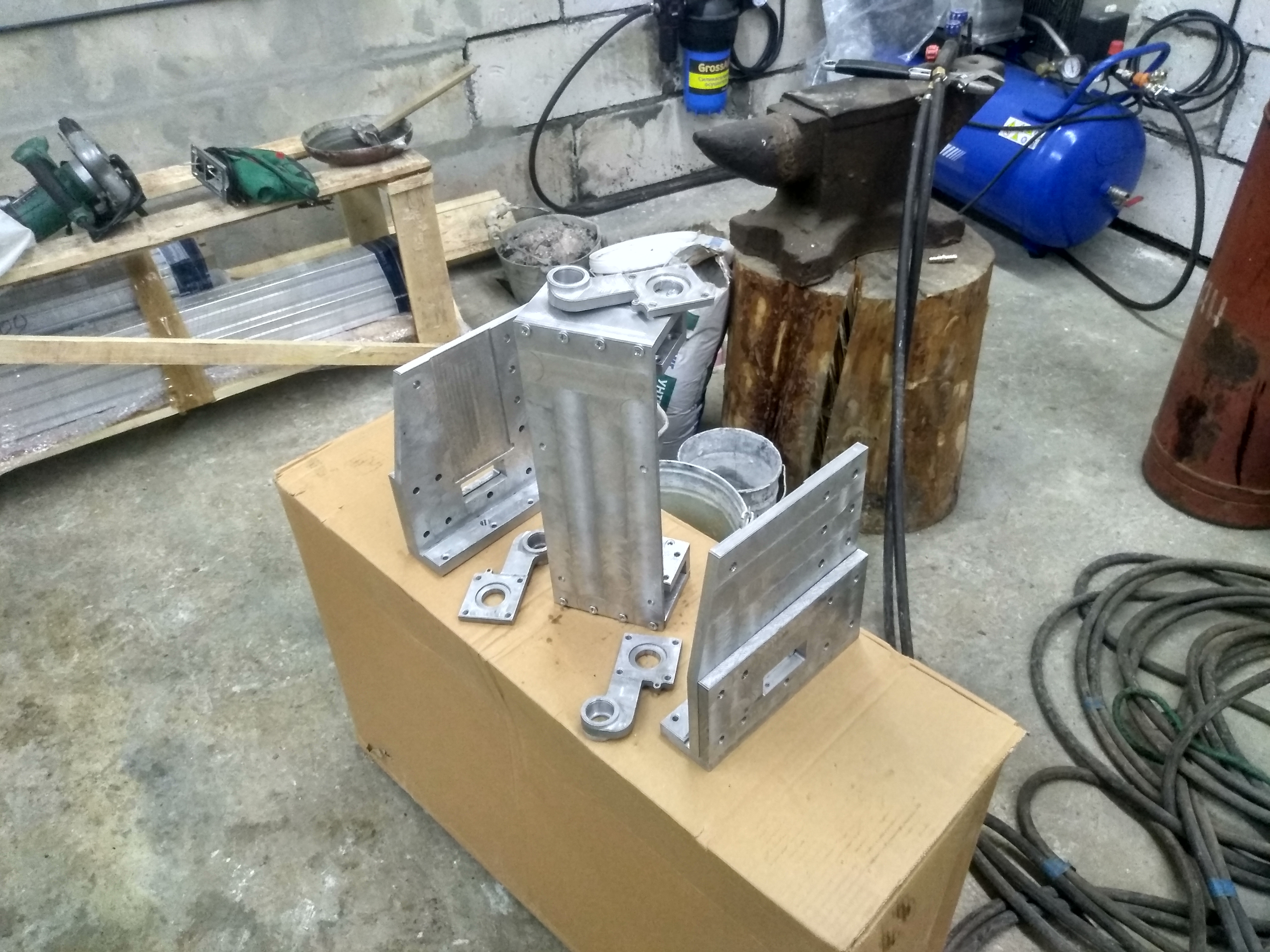

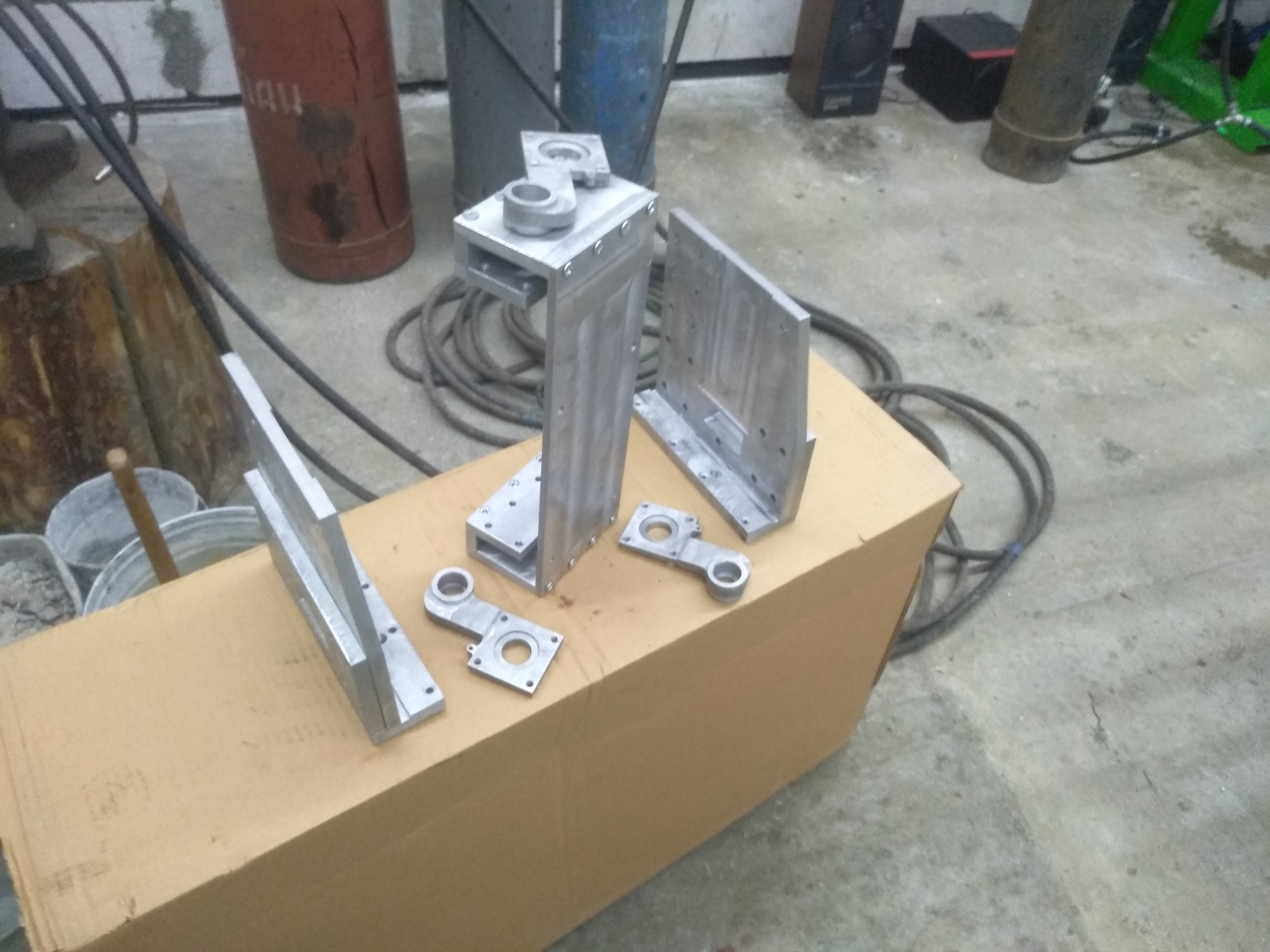

Была проблема с заказной фрезеровкой с перпендикулярностью и качеством поверностей
Ориентировочный бюджет:
Чуть менее 600к (вместе с источником).Состав комплектующих приложил

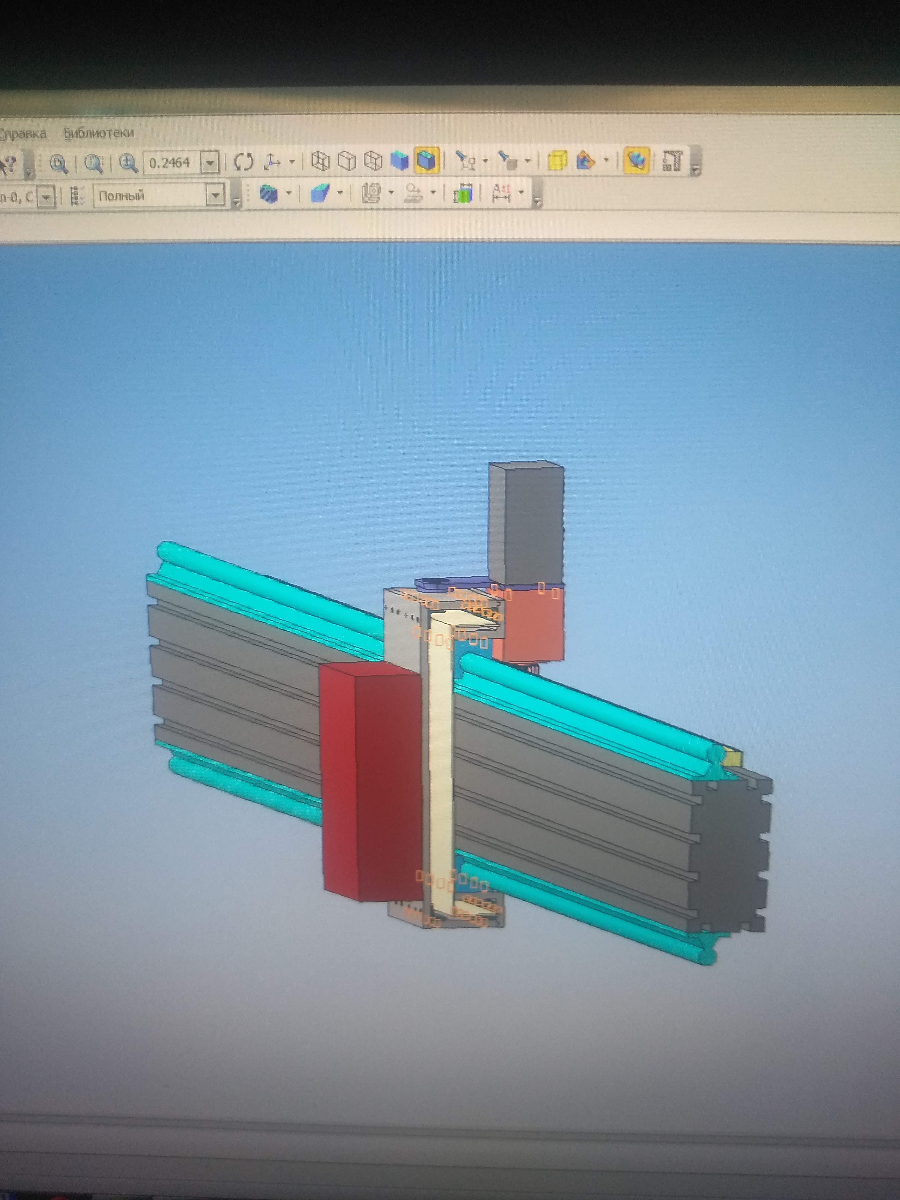

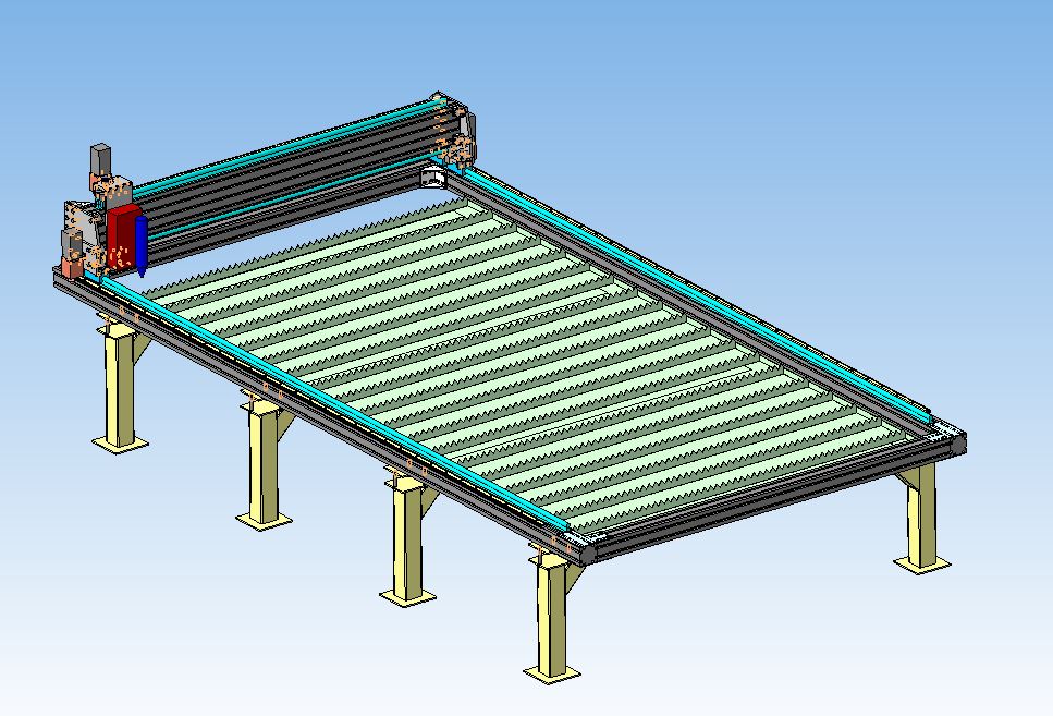

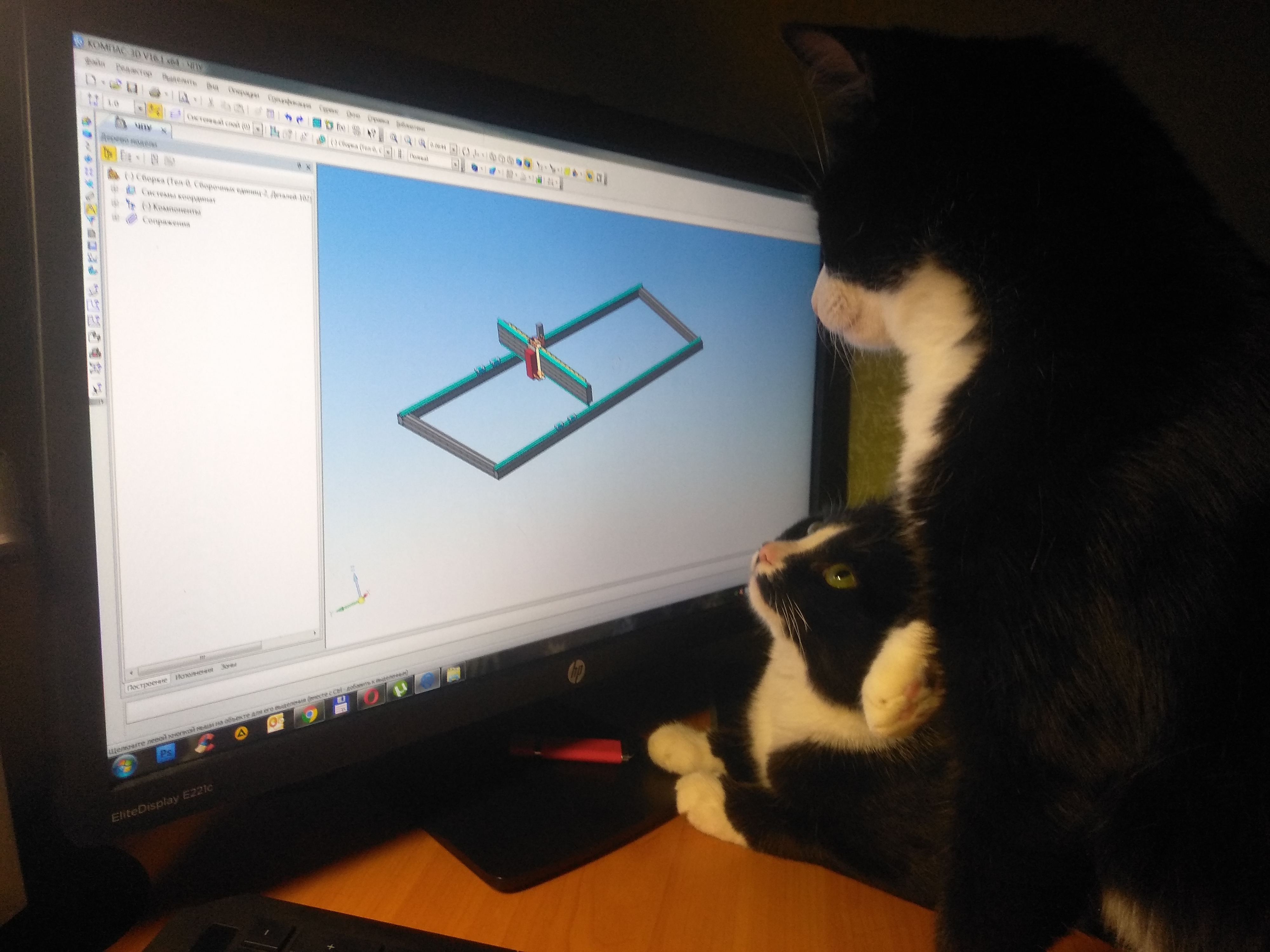

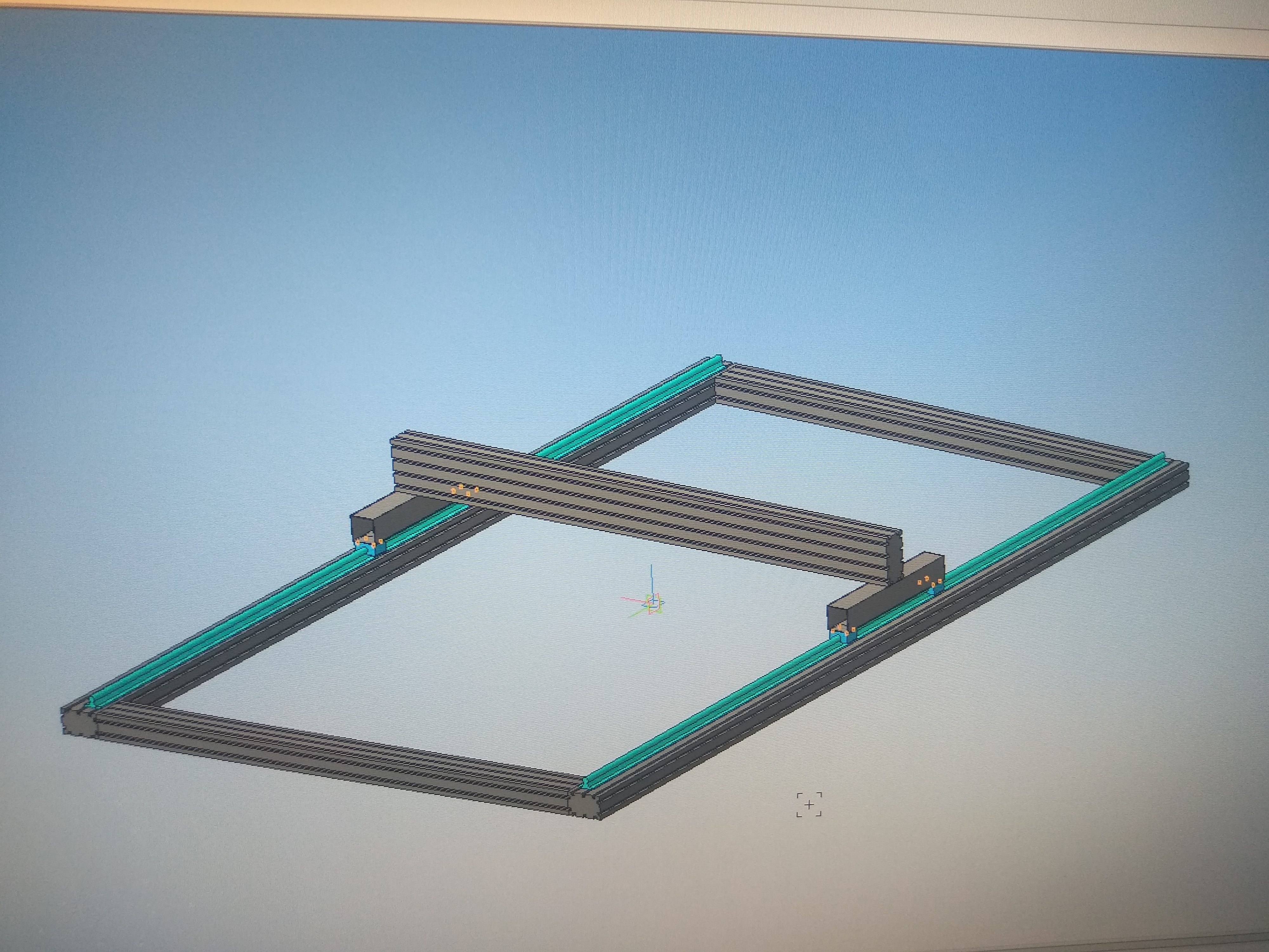

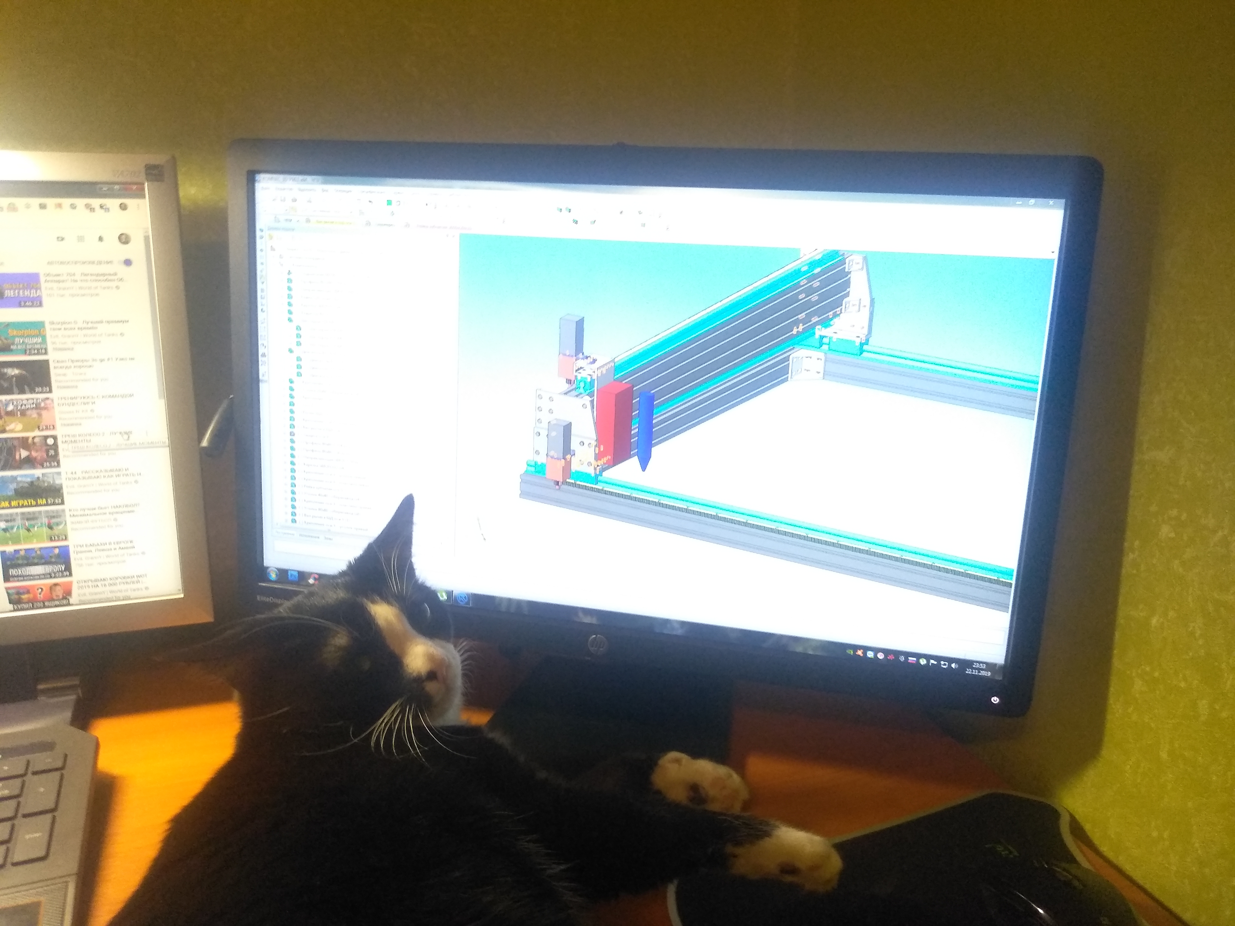

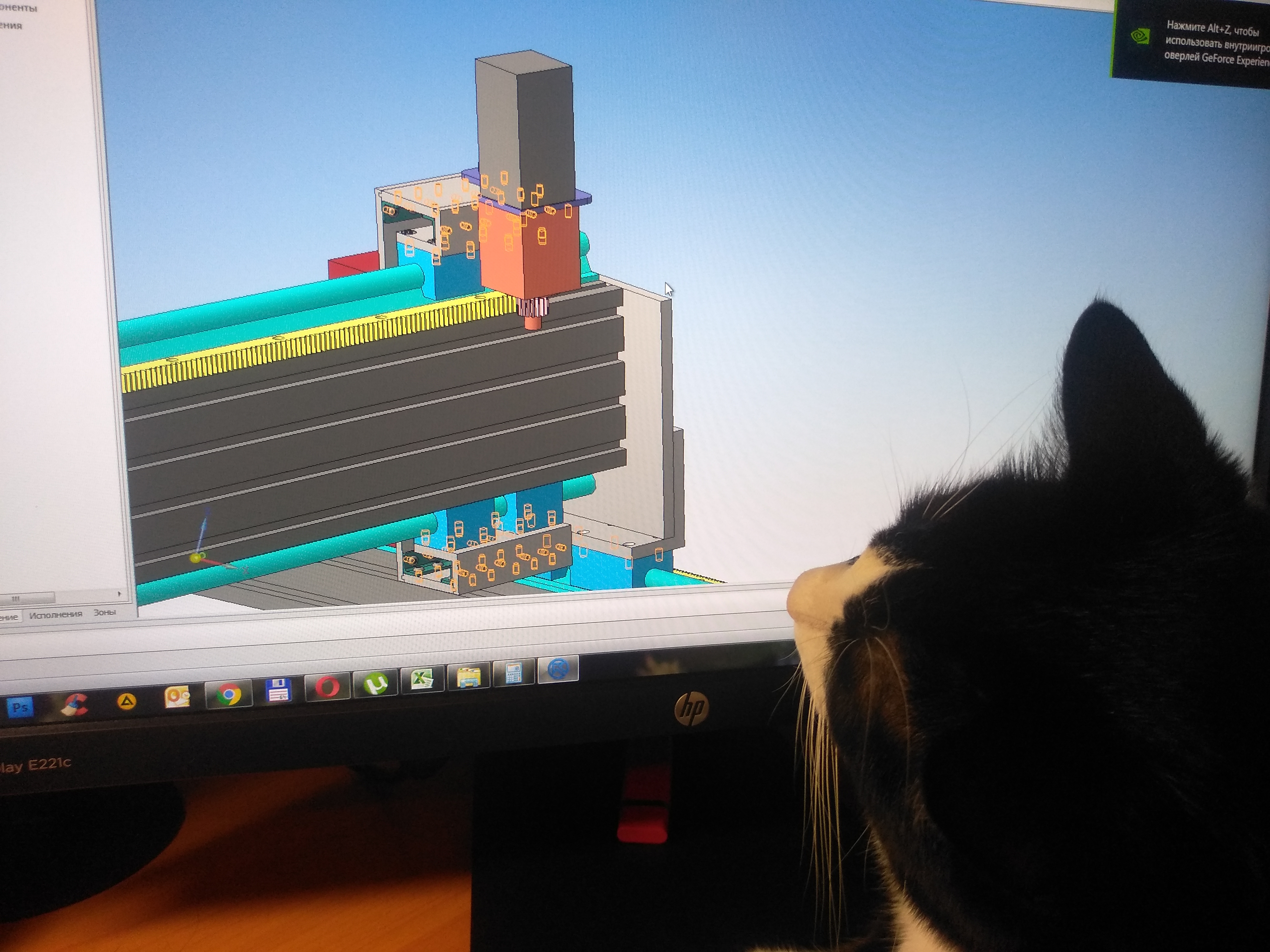

Немного фоток с процесса моделирования, что нашел на компе. В конце - общий вид 3Д модели
IMG_20191024_011336.jpg (4723 просмотра) <a class='original' href='./download/file.php?id=183347&sid=3ff6ae9042a628e562162505a028df30&mode=view' target=_blank>Загрузить оригинал (5.89 МБ)</a>
IMG_20191109_165510.jpg (4723 просмотра) <a class='original' href='./download/file.php?id=183348&sid=3ff6ae9042a628e562162505a028df30&mode=view' target=_blank>Загрузить оригинал (4.17 МБ)</a>
IMG_20191110_222417.jpg (4723 просмотра) <a class='original' href='./download/file.php?id=183349&sid=3ff6ae9042a628e562162505a028df30&mode=view' target=_blank>Загрузить оригинал (3.89 МБ)</a>
IMG_20191112_210110.jpg (4723 просмотра) <a class='original' href='./download/file.php?id=183350&sid=3ff6ae9042a628e562162505a028df30&mode=view' target=_blank>Загрузить оригинал (4.34 МБ)</a>
IMG_20191122_235343.jpg (4723 просмотра) <a class='original' href='./download/file.php?id=183351&sid=3ff6ae9042a628e562162505a028df30&mode=view' target=_blank>Загрузить оригинал (3.6 МБ)</a>
Снимок.JPG (4723 просмотра) <a class='original' href='./download/file.php?id=183352&sid=3ff6ae9042a628e562162505a028df30&mode=view' target=_blank>Загрузить оригинал (137.7 КБ)</a>

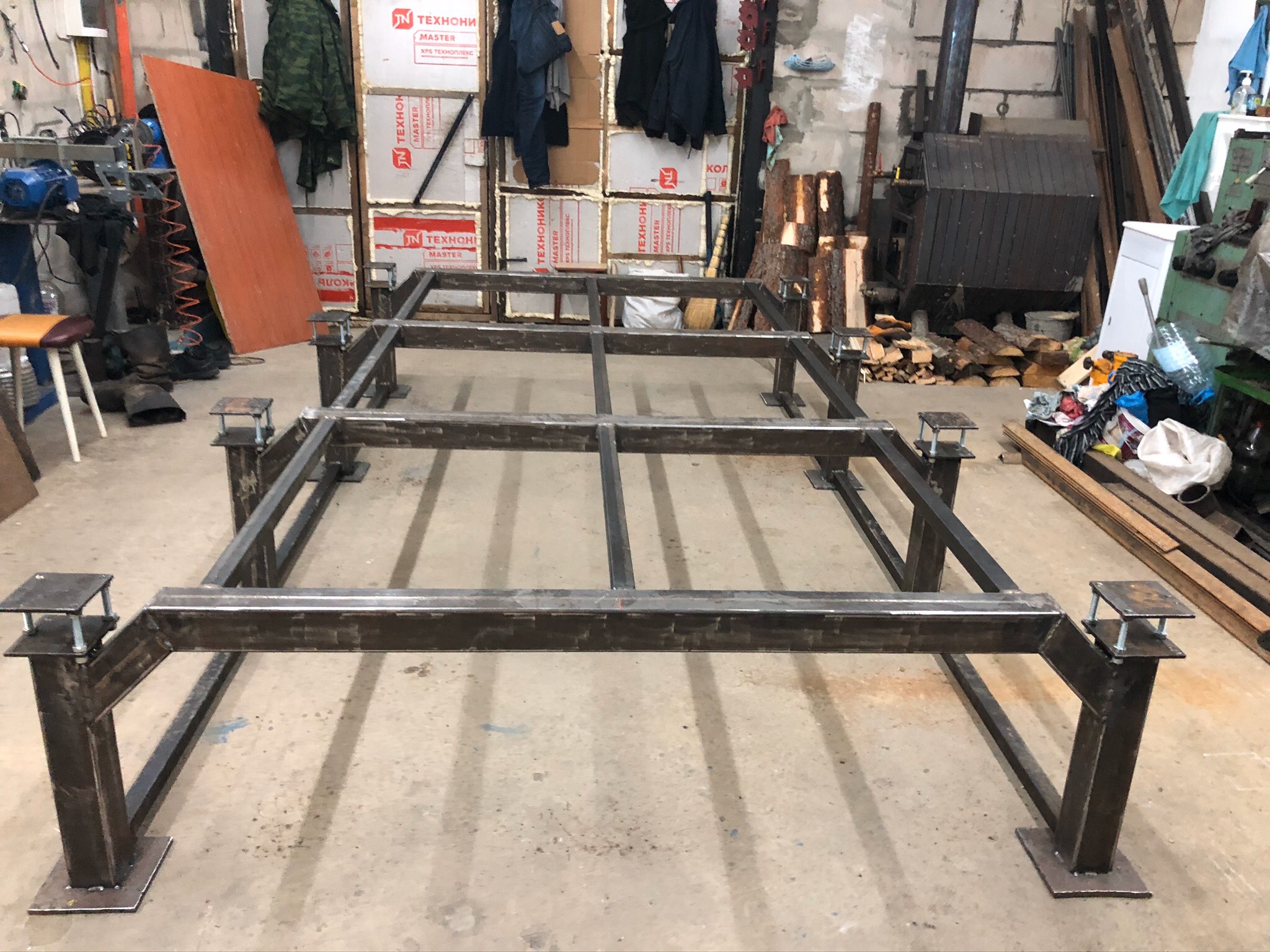

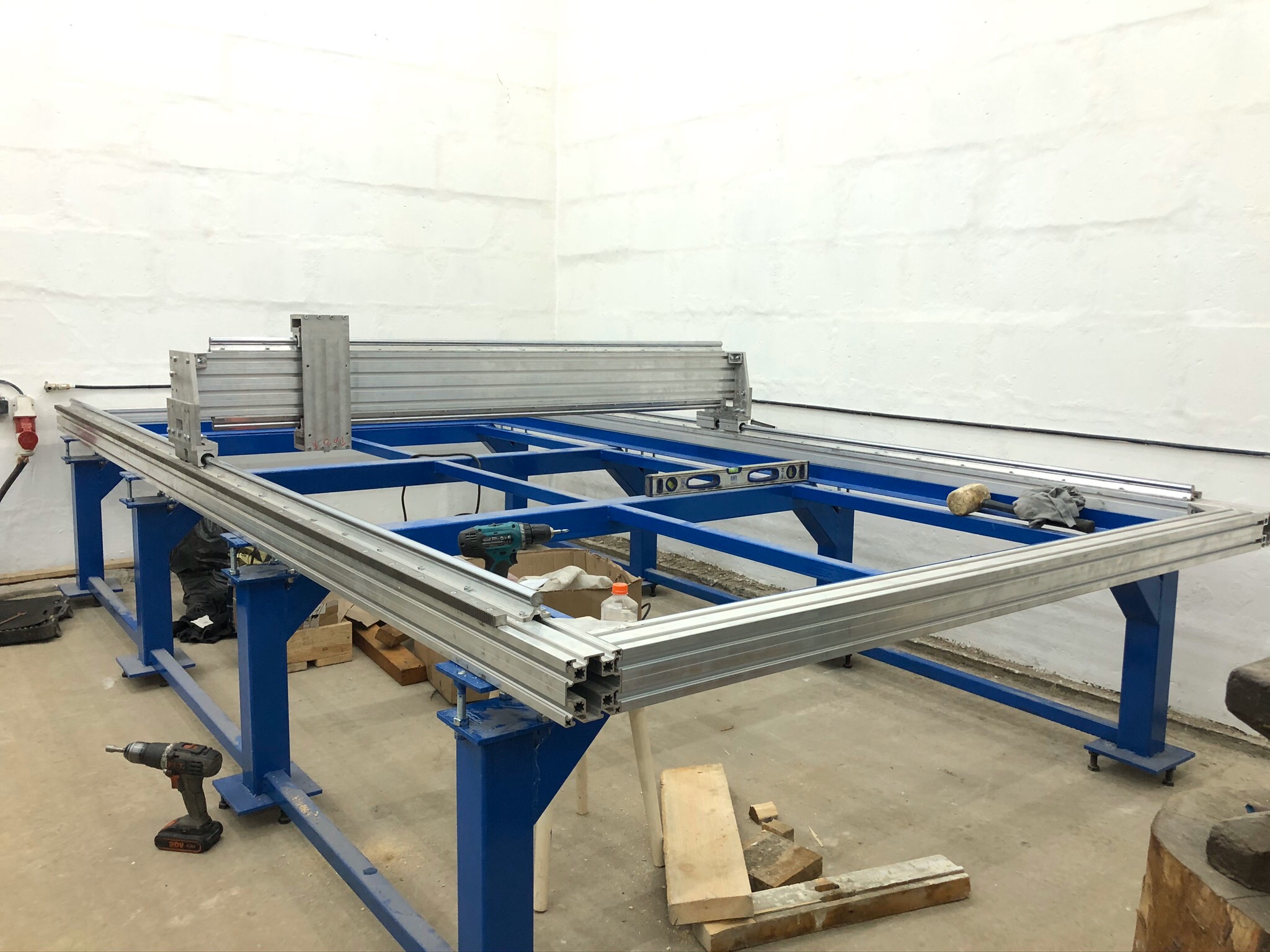

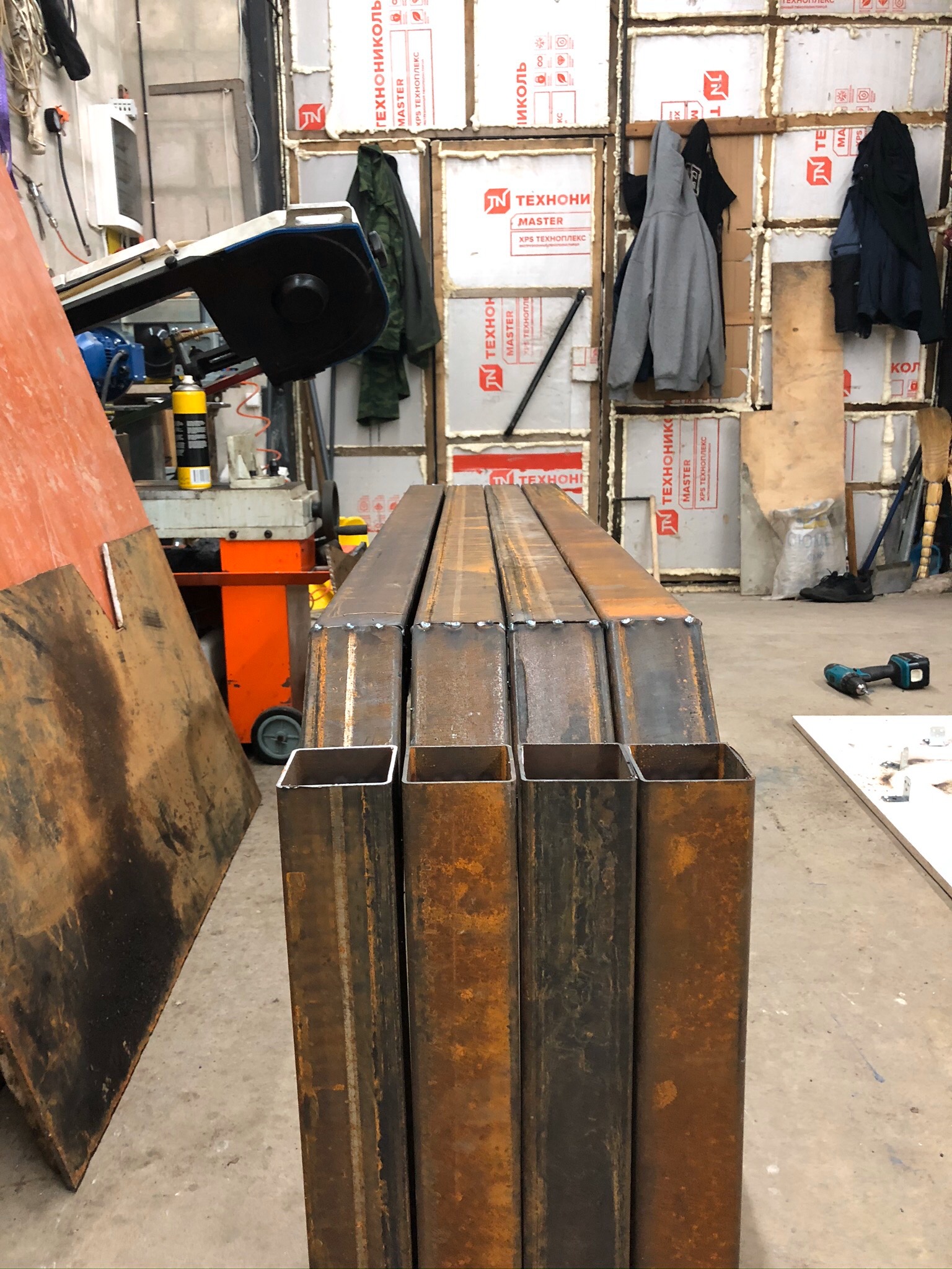

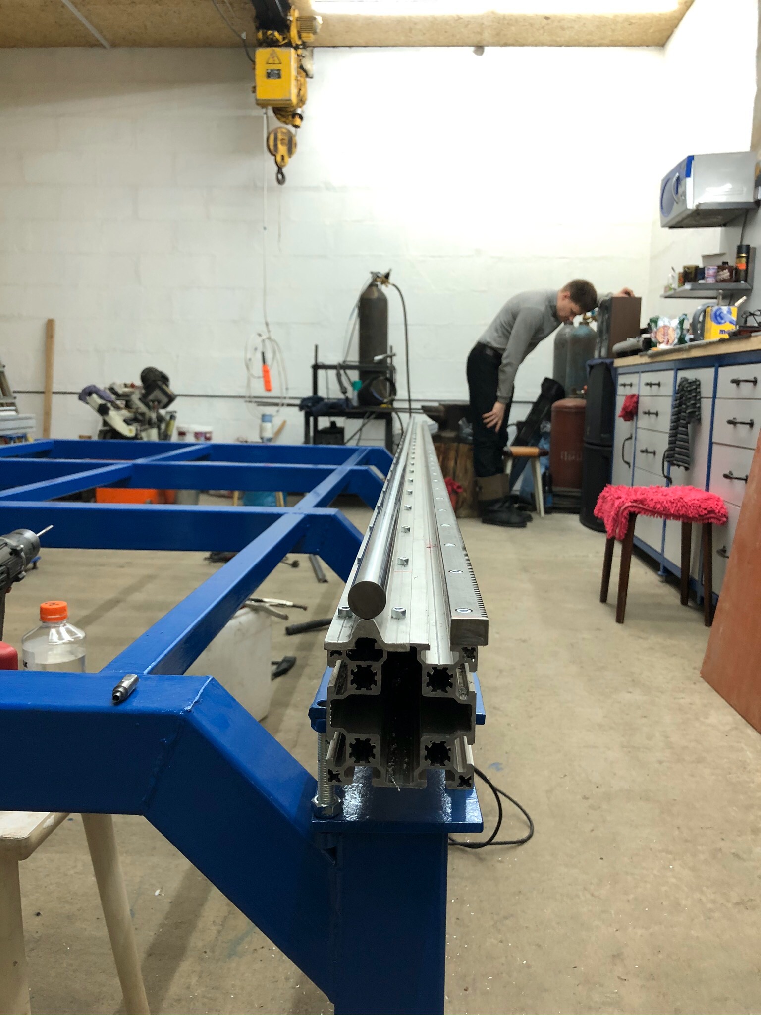

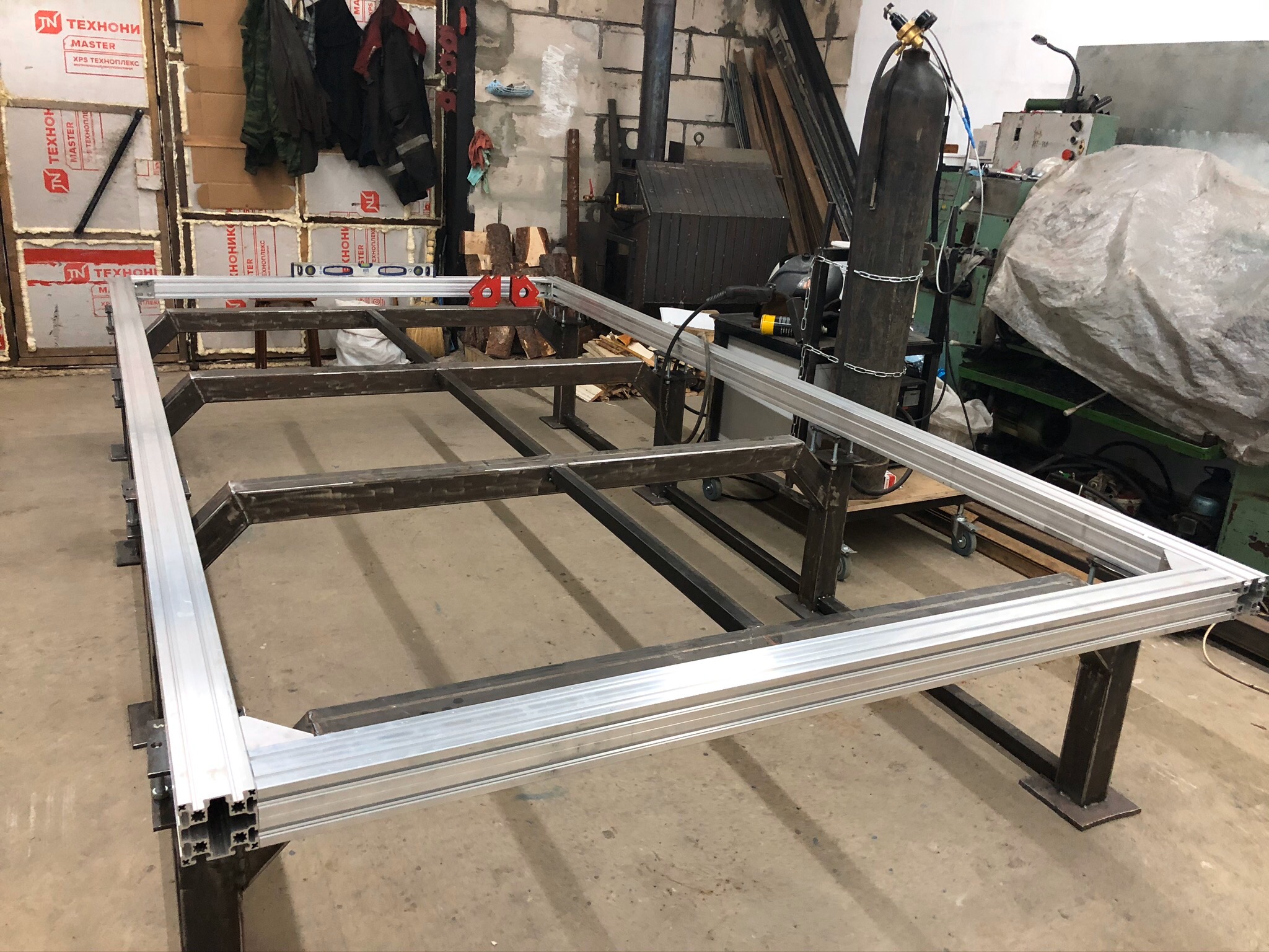

Немного фоток со сборки

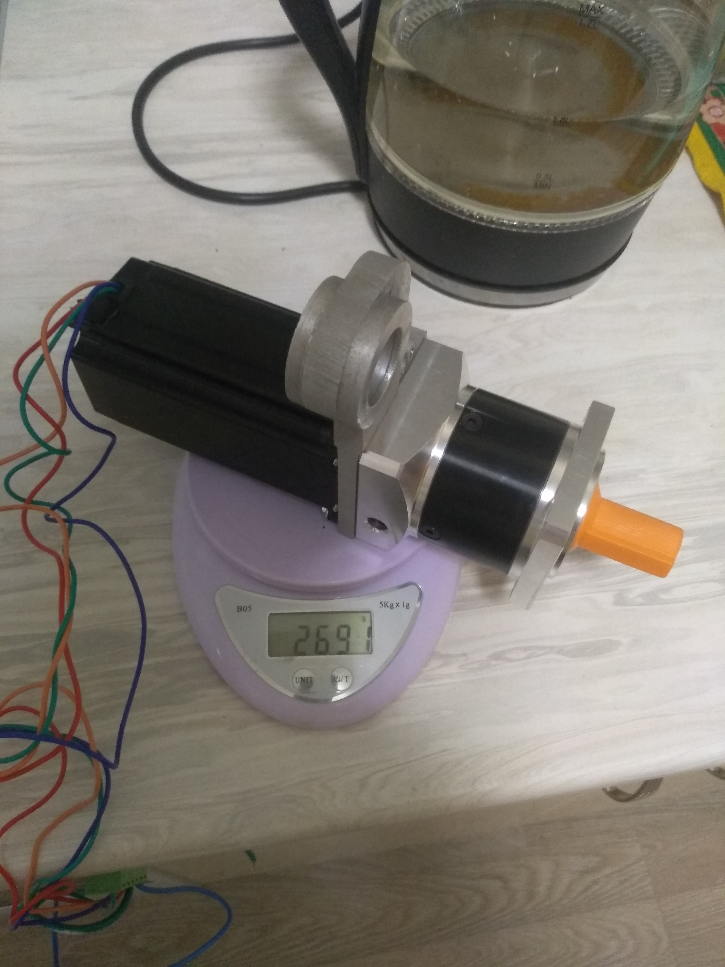

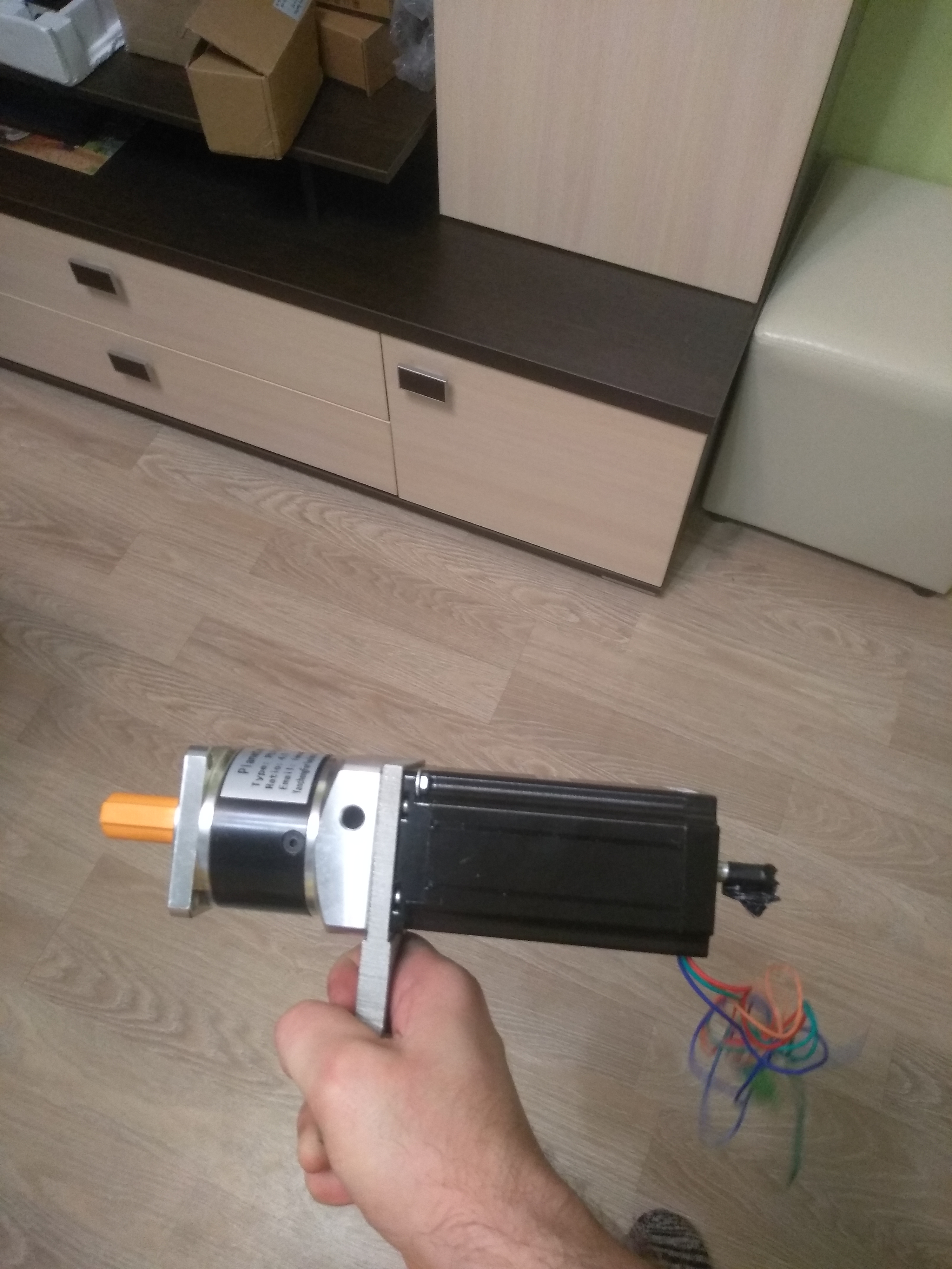

Фото деталей с фрезеровки, компоновка двигателя с редуктором
IMG_20200121_194049.jpg (4723 просмотра) <a class='original' href='./download/file.php?id=183360&sid=3ff6ae9042a628e562162505a028df30&mode=view' target=_blank>Загрузить оригинал (4.34 МБ)</a>
IMG_20200121_194016.jpg (4723 просмотра) <a class='original' href='./download/file.php?id=183361&sid=3ff6ae9042a628e562162505a028df30&mode=view' target=_blank>Загрузить оригинал (4.11 МБ)</a>
IMG_20200121_214756.jpg (4723 просмотра) <a class='original' href='./download/file.php?id=183362&sid=3ff6ae9042a628e562162505a028df30&mode=view' target=_blank>Загрузить оригинал (3.86 МБ)</a>
IMG_20200121_214930.jpg (4723 просмотра) <a class='original' href='./download/file.php?id=183363&sid=3ff6ae9042a628e562162505a028df30&mode=view' target=_blank>Загрузить оригинал (3.91 МБ)</a>

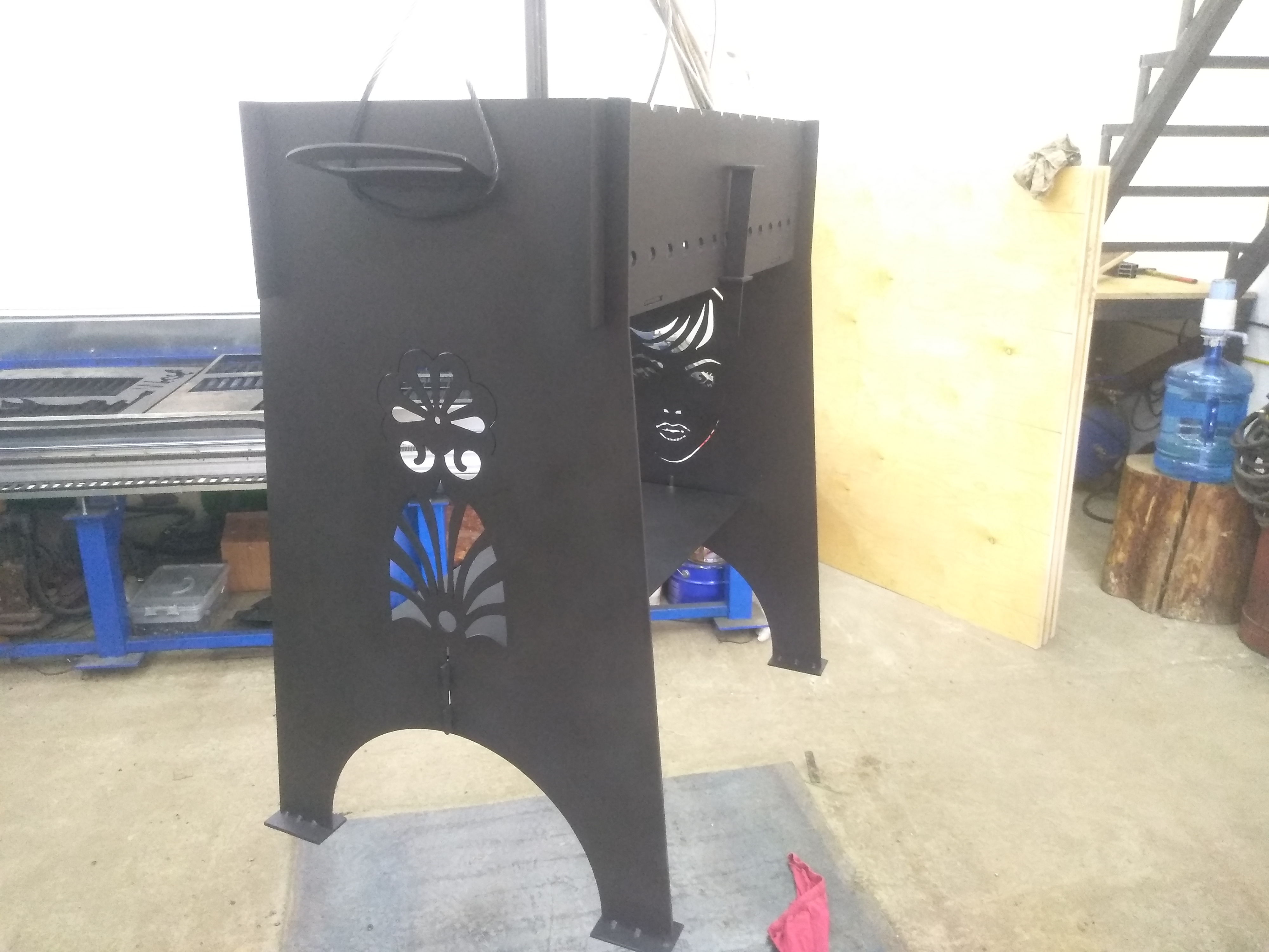

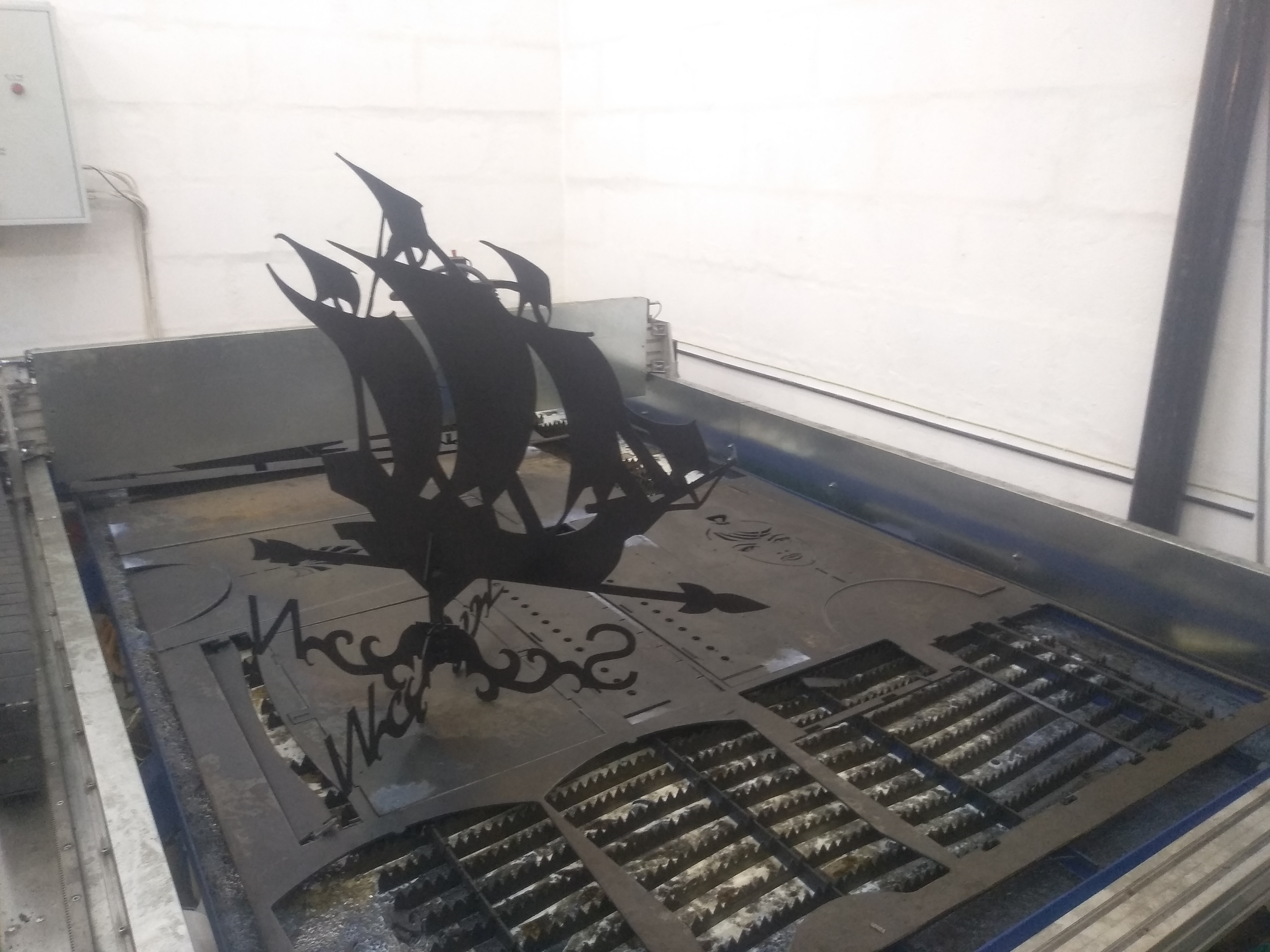

Пример изделия
IMG_20200628_213819.jpg (4722 просмотра) <a class='original' href='./download/file.php?id=183364&sid=3ff6ae9042a628e562162505a028df30&mode=view' target=_blank>Загрузить оригинал (3.72 МБ)</a>

Пока помню, хотел обратить внимание на метод крепления движков по оси Y. Жесткости в данном решении оказалось маловато. Вышли из положением, что движок уперт через резиновую прокладку (так он более вертикален получается), ну и добавили ограничители, чтобы далеко от рейки не отскакивал.
Решение в целом нормальное, но по хорошему такой системе надо две точки опоры - одна как у нас, между редуктором и движком. вторая - в верхней части движка

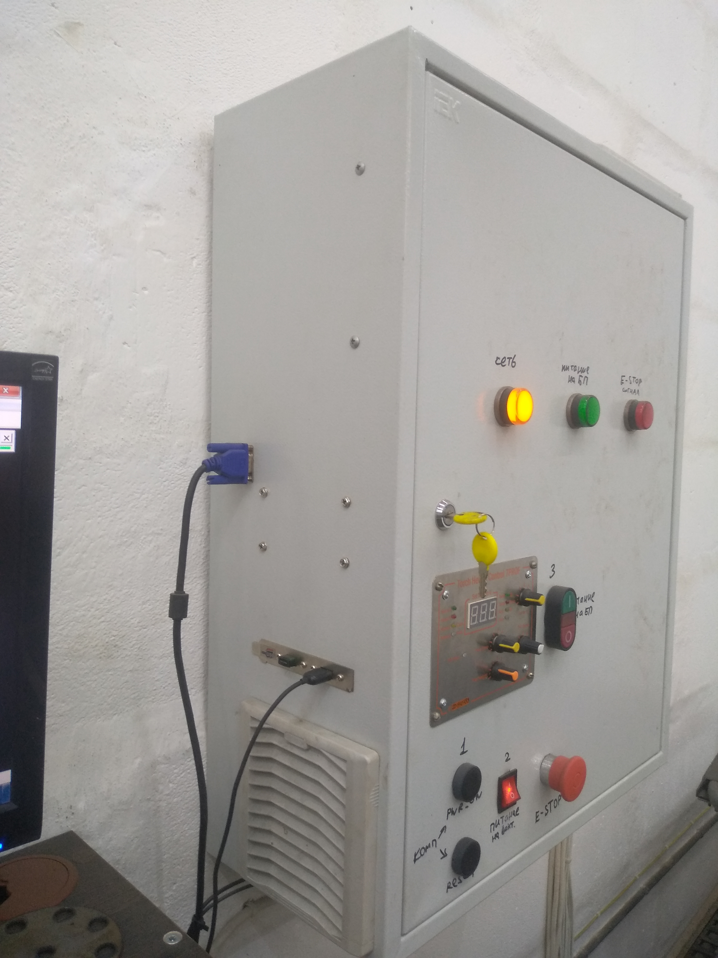

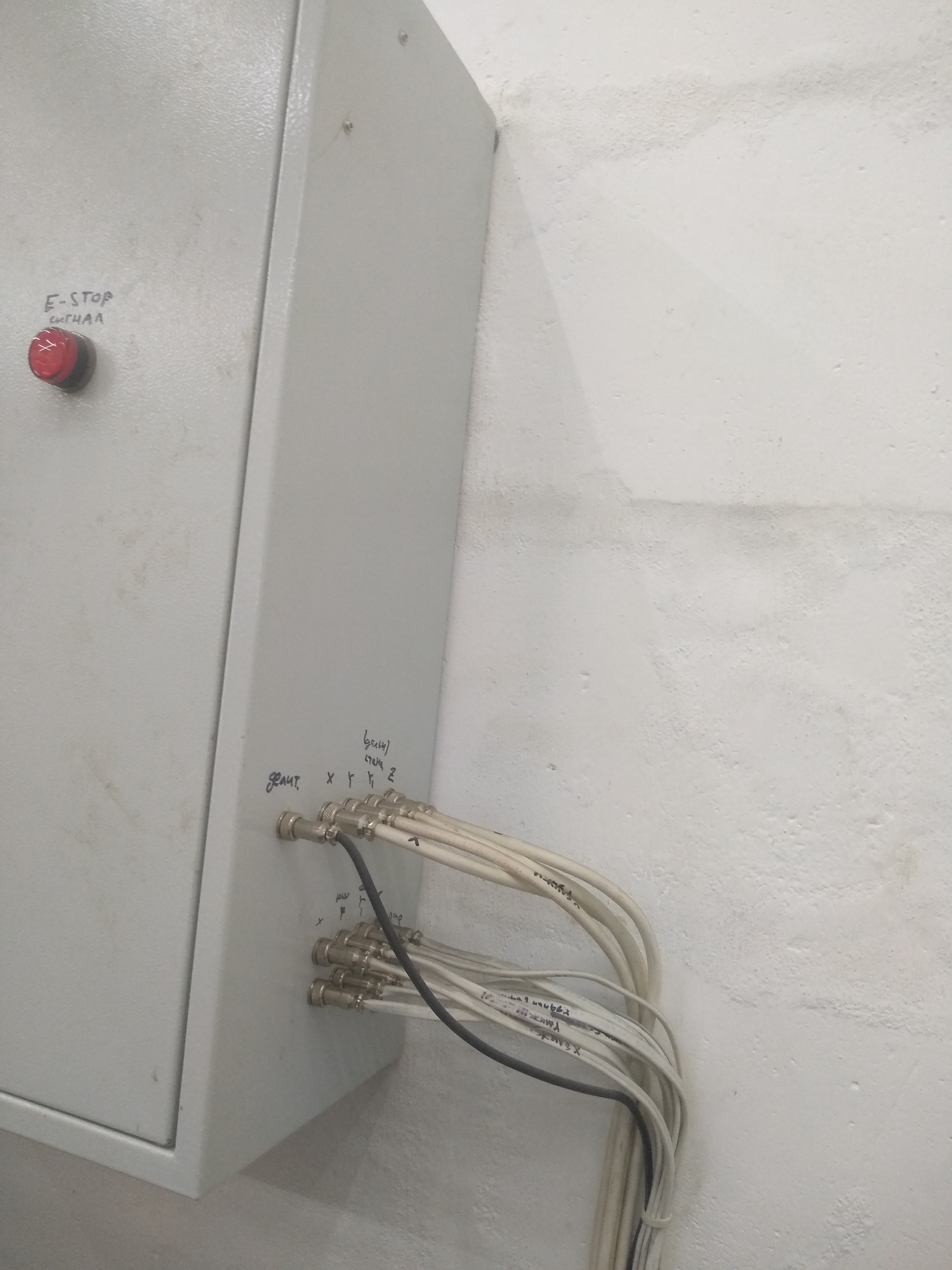

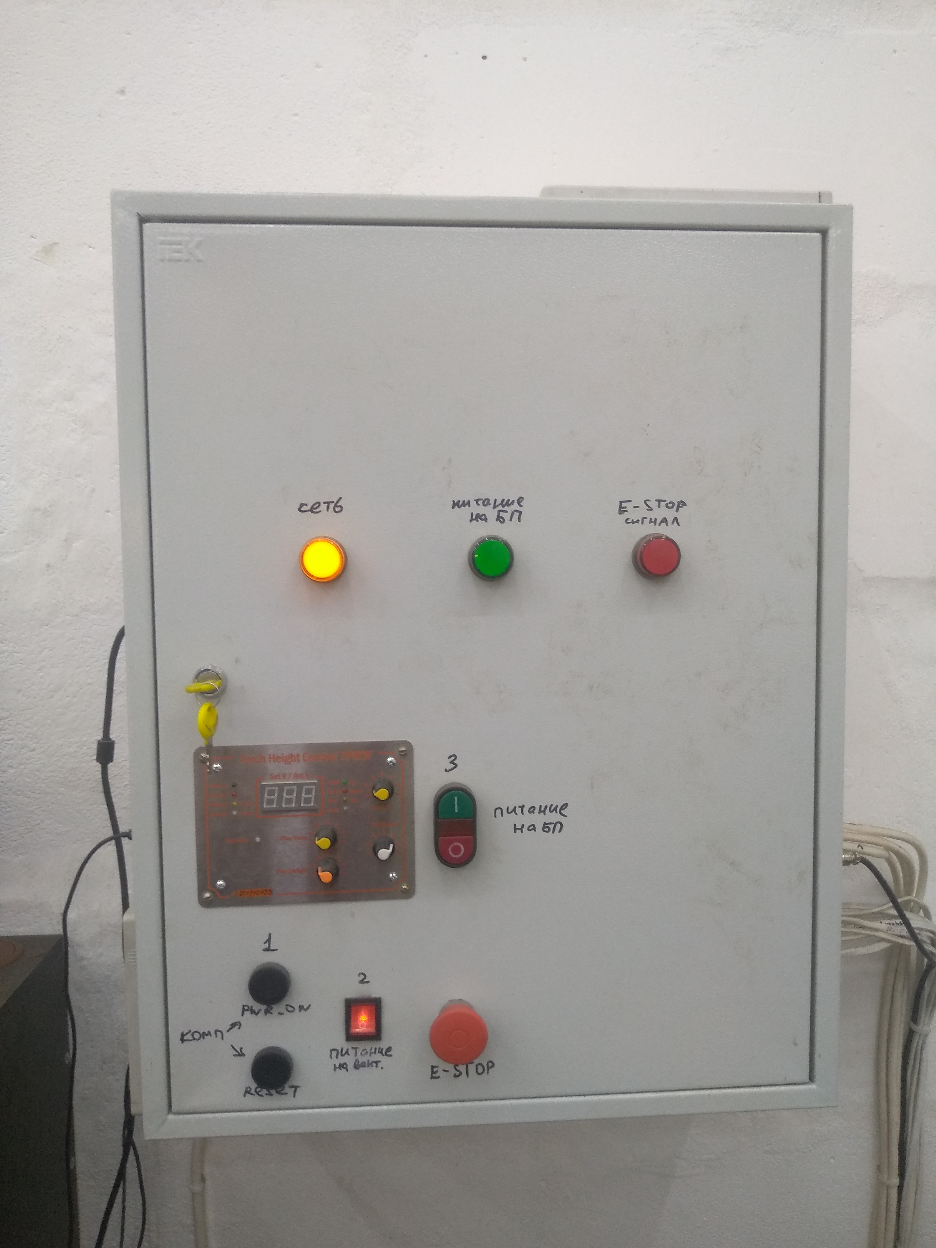

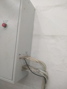

Фото электрошкафа по просьбам трудящихся.
В данный момент включен только комп и вентилятор
IMG_20200701_161230.jpg (4617 просмотров) <a class='original' href='./download/file.php?id=183396&sid=3ff6ae9042a628e562162505a028df30&mode=view' target=_blank>Загрузить оригинал (3.62 МБ)</a>
IMG_20200701_161239.jpg (4617 просмотров) <a class='original' href='./download/file.php?id=183397&sid=3ff6ae9042a628e562162505a028df30&mode=view' target=_blank>Загрузить оригинал (3.7 МБ)</a>
IMG_20200701_161255.jpg (4617 просмотров) <a class='original' href='./download/file.php?id=183398&sid=3ff6ae9042a628e562162505a028df30&mode=view' target=_blank>Загрузить оригинал (4.09 МБ)</a>
IMG_20200701_161303.jpg (4617 просмотров) <a class='original' href='./download/file.php?id=183399&sid=3ff6ae9042a628e562162505a028df30&mode=view' target=_blank>Загрузить оригинал (3.61 МБ)</a>

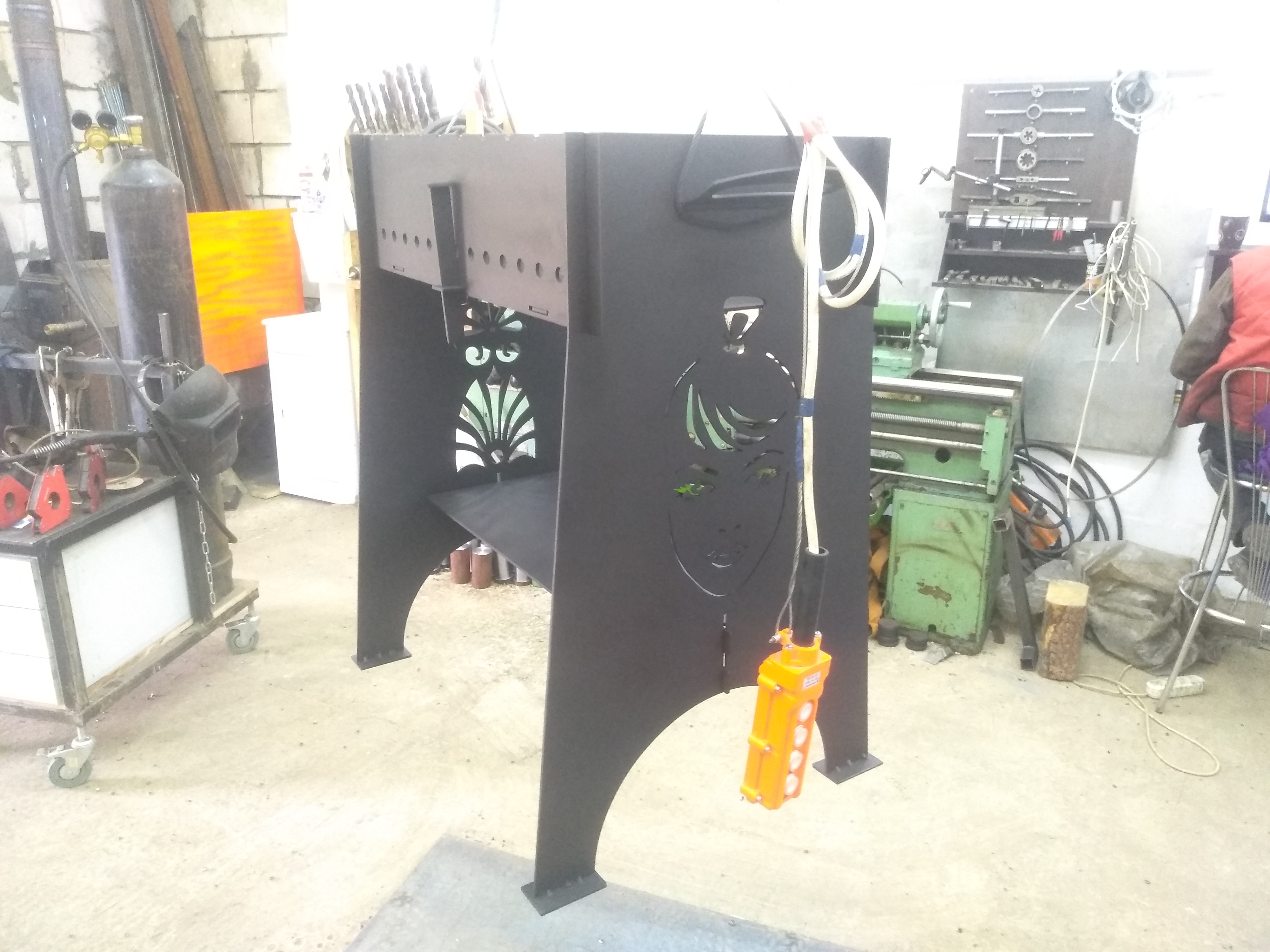

И ещё пример изделия
IMG_20200701_161136.jpg (4616 просмотров) <a class='original' href='./download/file.php?id=183400&sid=3ff6ae9042a628e562162505a028df30&mode=view' target=_blank>Загрузить оригинал (3.64 МБ)</a>
IMG_20200701_161143.jpg (4616 просмотров) <a class='original' href='./download/file.php?id=183401&sid=3ff6ae9042a628e562162505a028df30&mode=view' target=_blank>Загрузить оригинал (3.3 МБ)</a>

sDkit писал(а): 01 июл 2020, 13:58 Пока помню, хотел обратить внимание на метод крепления движков по оси Y. Жесткости в данном решении оказалось маловато. Вышли из положением, что движок уперт через резиновую прокладку (так он более вертикален получается), ну и добавили ограничители, чтобы далеко от рейки не отскакивал.
Перечитал это сообщение. На сегодняшний момент от ограничителей отказались, жесткости достаточно. Вопрос был в качестве подготовки исходных файлов - дизайнер рисует их в иллюстраторе, и когда там слишком много опорных точек, шиткам их тоже отрабатывает, и на каждой из этих точек станок как бы "клюет".
Однако на втором аналогичном станке (собрал товарищ в Питере по нашим чертежам и комплектующим) этот момент я доработал, и там точек опоры у движков по оси Y две)
