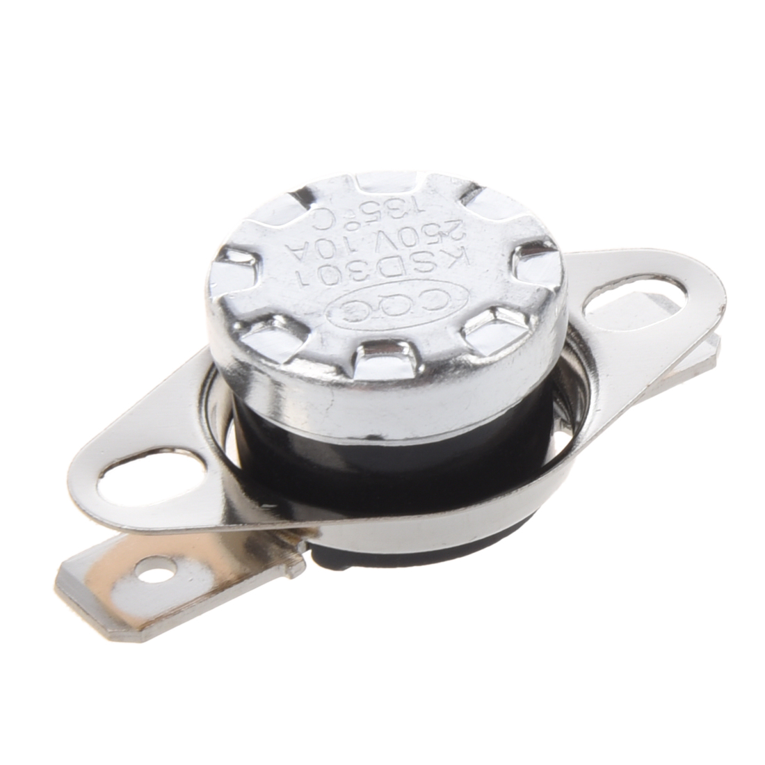

Тоже сделал такому компрессору принудительный обдув, но в качестве термореле думаю гораздо проще и дешевле использовать биметаллическую таблетку типа KSD301.
imgpreview.jpg (3780 просмотров) <a class='original' href='./download/file.php?id=190851&sid=51d1024b07afcb3e029d2c3ce44b4cf5&mode=view' target=_blank>Загрузить оригинал (351.85 КБ)</a>
Есть на разную температуру, как нормально замкнутые, так и разомкнутые.

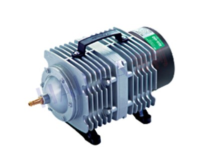

Не знаю подойдёт-ли для лазера, но если нужен большой расход при небольшом давлении и не хочется тратиться на винтовой компрессор, можно посмотреть в сторону поршневых аквариумных компрессоров. Для масляного тумана 3 года использовал обычный поршневой, масляный, расход порядка 300, ресивер 50л, двигатель 2кВт. Он включался каждые 4минуты и заглушал своим рёвом всё в радиусе 5-7 метров. Сейчас уже около года пользую поршневой аквариумный такого плана:
Снимок экрана 2022-03-27 000920.jpg (3214 просмотров) <a class='original' href='./download/file.php?id=202445&sid=51d1024b07afcb3e029d2c3ce44b4cf5&mode=view' target=_blank>Загрузить оригинал (20.55 КБ)</a>
Работает в разы тише, жрёт в 4 раза меньший ток, может молотить сутками без остановки, обеспечивает в 2-3 раза больший расход воздуха (чисто по ощущениям, лишний даже приходится стравливать в холостую, без нагрузки меньше греется) ...
Ресивер ему не нужен.
Правда есть и небольшой минус - воздух идёт толчками, но на качество обдува фрезы это никак не влияет...
Короче - штука улётная!

какая оптимистичная сказка, блондинко мож и поверила-бы........ И потребляет ток в 4 раза меньше и воздуха в 2-3 раза больше дает,чудо прям а не компрессор супротив старого :hehehe: .......

)) чудо-компрессор у меня тоже есть, на 3 поста выше. Поршневой, безмасляный, аж 110л/ч, и его выбрасывать не буду - на "тяжелую" резку он скорее всего пригодится, (монолитный поликарбонат, паронит, ЭВА - технические изделия иногда заказывают) ну и на покраску.
В видео помимо прочего речь о том, что по факту 7-8л/ч для резки фанеры при соплах 2,5мм более чем достаточно, и его компрессор 60вт мощности с избытком такой расход обеспечивает. В ютубе рядом с кнопкой субтитров есть шестеренка и там есть перевод субтитров на русский, перевод конечно корявый но понять примерно можно.
Дядька когда то работал в фирме по разработке лазерной резки и сварки-очистке металлов, сейчас на пенсии развлекается, хоббийно.
т.е. если довести пневмосистему до ума, выкинуть 6мм трубки заменив на 8-10мм, проверить внутренний проход у фитингов (у меня 2мм в китайском фитинге было как и у дядьки было на сопло, рассверлил на 5мм). Разобрал электроклапан на воздух - блин, у него проход тоже 2мм.
Вот я и интересуюсь, какой "прудово-аквариумный" компрессор по производительности докупить, цены очень разные, кто использует для фанеры 70-80л/ч halea - хватает? Для "тяжелой" резки типа паронита поршневой безмасляный компрессор у меня есть.

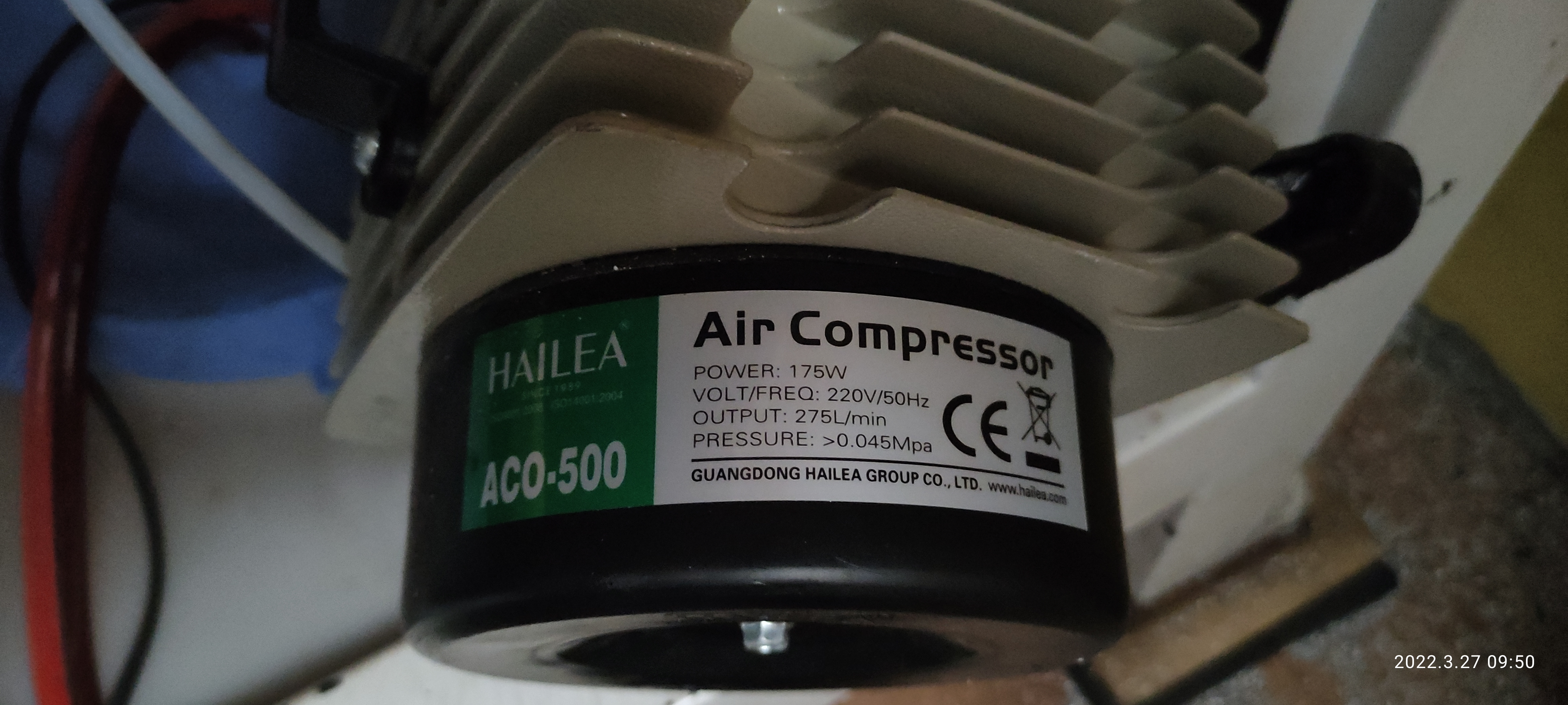

Вот шильда от аквариумного:
IMG_20220327_095014.jpg (3184 просмотра) <a class='original' href='./download/file.php?id=202448&sid=51d1024b07afcb3e029d2c3ce44b4cf5&mode=view' target=_blank>Загрузить оригинал (4.1 МБ)</a>
Отношение по потреблению с двух киловаттным двигателем можешь посчитать и сам - не маленький.
Характер моего поста не предполагал точное сравнение характеристик, а был скорее описательным ...
Ещё раз, для хоббийного применения это лучший вариант.
Забыл упомянуть есть ещё один минус - он гонит тёплый воздух, но опять же на обдув фрезы это влияет не сильно и с ее охлаждением справляется...
