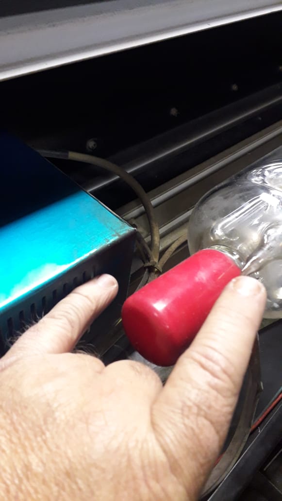

Приветствую всех !
Шьет "высокое" между трубой и блоком .
Ни кто не сталкивался с этим ?
Пыли и прочего на поверхностях нет.
За ранее спасибо за добрый совет !

Когда газ из трубки сделал тютю, тогда искра начинает пробивать там где ей проще ;)

В худшем случае да (, а так еще контакты смотреть, труба припаяна или на коннекторе? Хотя если с трубы...

Умерла труба.
RICI было 4 месяца....
