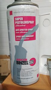

Доброго времени суток.
У меня вопрос. Можно ли пользоваться антиадгезивами при плазменной резке? В компании, где мы закупаем расходники для станка, предложили попробовать воспользоваться антиадгезивом (спрей предотвращающий налипание брызг). Но он предназначен для сварочных работ.

куда у вас брызги от плазмы липнут? фото есть?

При резке листов толщиной от 30 мм шлак сильно налипает на защитный экран плазмотрона. Из-за чего время от времени происходят ошибки.
Сообщения: 34042
Re: Антиадгезив для плазменной резки
Эту штуку пробовали на сварочнике полуавтомате. Как налипало, так и налипает мож чуть лучше отлипает. Можно попробовать на плазме использовать, плазме ничего не будет. Мажь силиконовым маслом.
