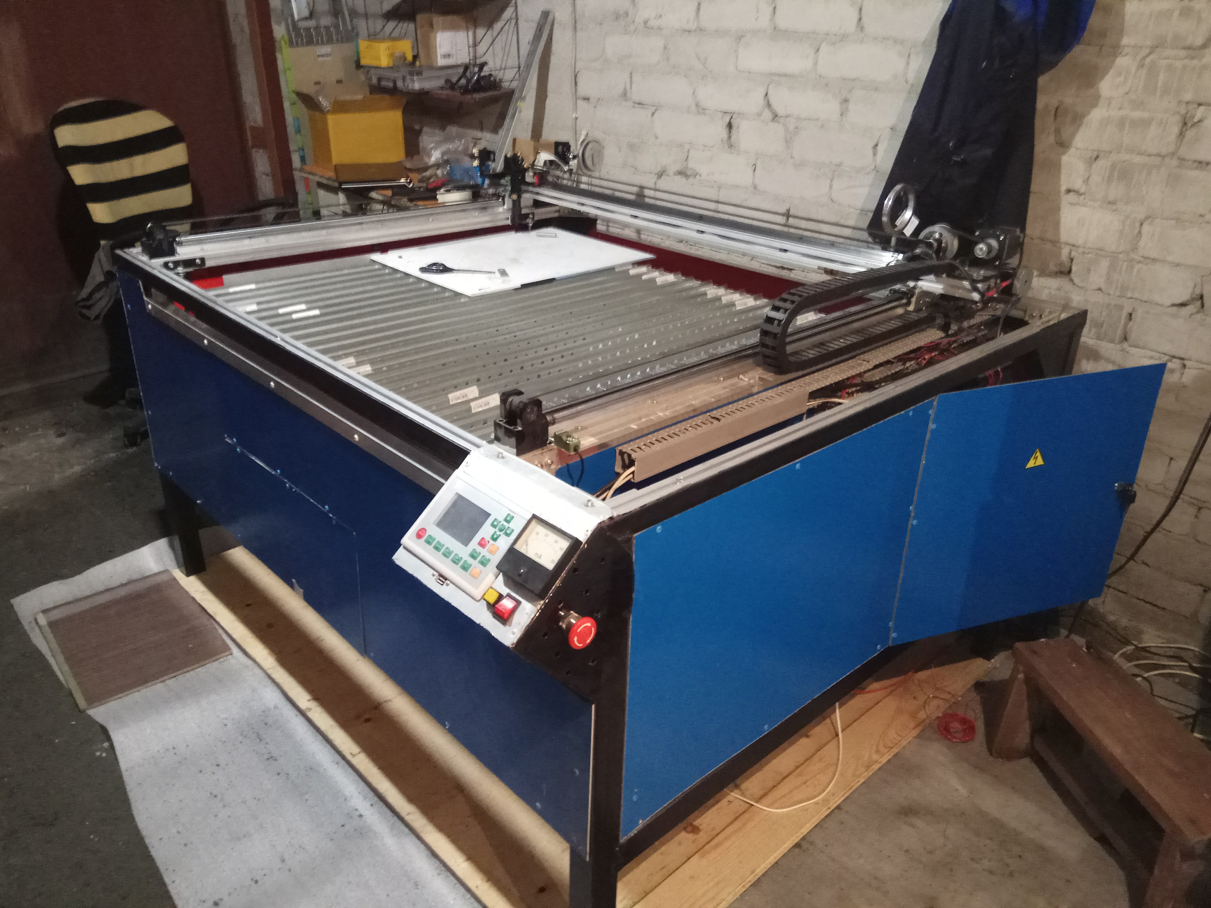

Продолжаю стройку. Поменял драйвера, все стало бесшумно, без дергания и пропуска шагов. Вчера съездил в соседний город, забрал трубу свою. Взял
Reci w2. У меня вопрос такой по подключению трубки, нужно ли отрицательный полюс подключать высоковольтным проводом? Мне вроде инженер, который трубку выдавал, сказал что обычным можно?

mehon писал(а):Продолжаю стройку. Поменял драйвера, все стало бесшумно, без дергания и пропуска шагов. Вчера съездил в соседний город, забрал трубу свою. Взял
На какой драйвер поменял? Да можно обычным проводом!

Правда с этими драйверами тоже были танцы с бубном, наверное китаезы опять что то напутали, подключил шаговики как по схеме указано, они в другую сторону едут. Не стал сильно замарачиваться - перекинул провода от движков, вроде туда поехали)))

Лучше было брать 566

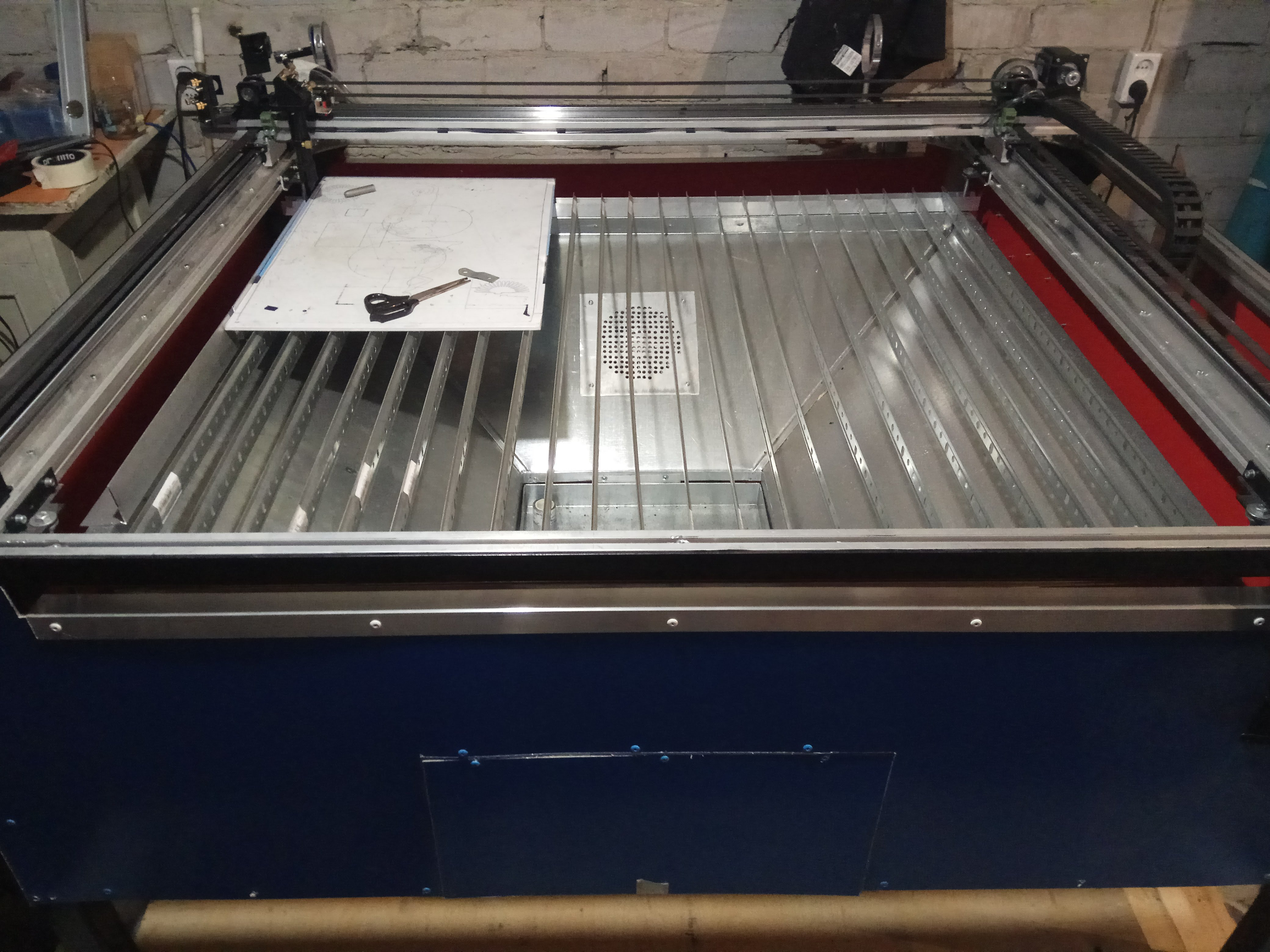

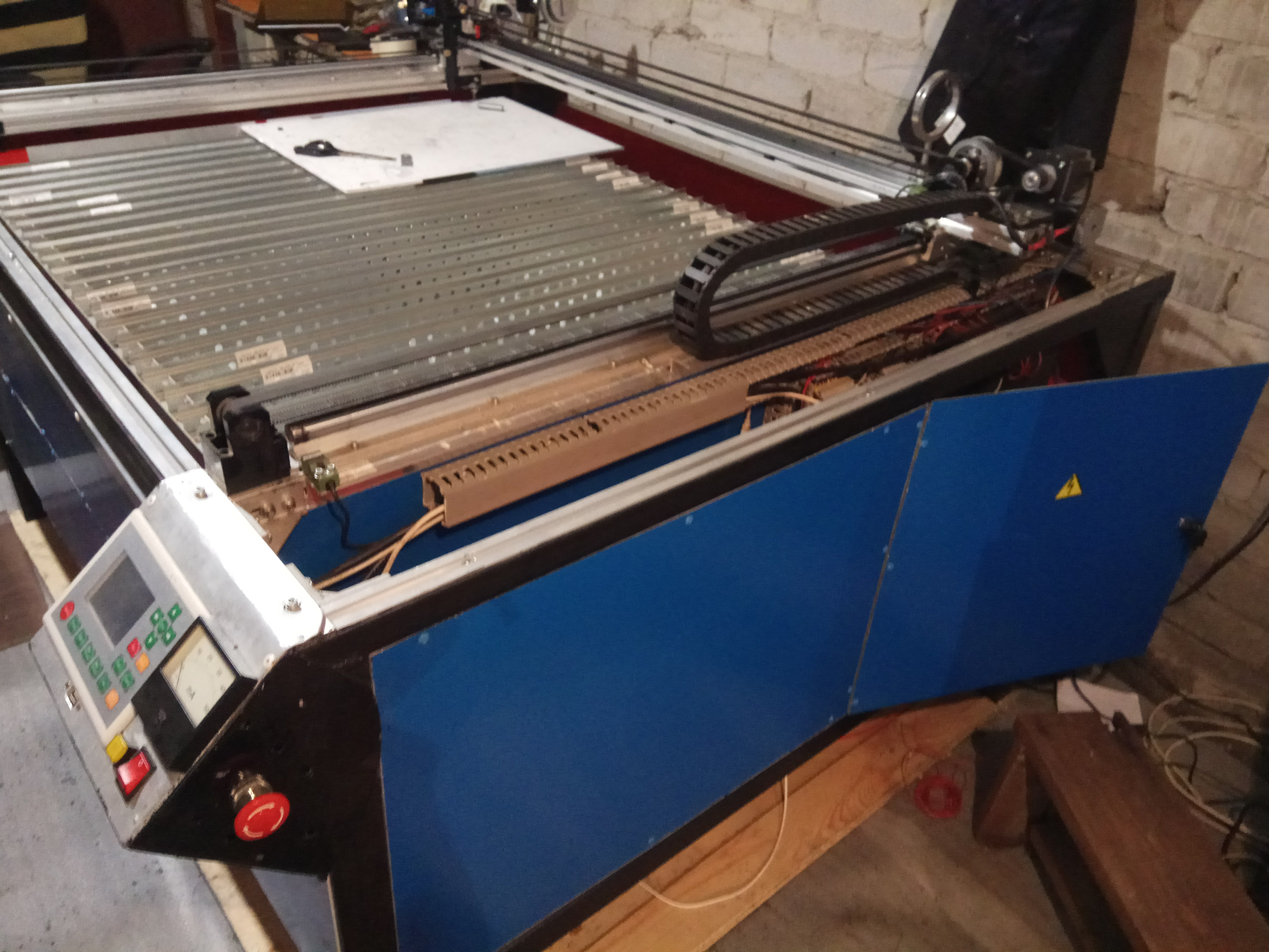

Вот, детище моё)
IMG_20180611_165931.jpg (2797 просмотров) <a class='original' href='./download/file.php?id=141052&sid=b2691a209b135f4706607ae68ecb9697&mode=view' target=_blank>Загрузить оригинал (1.31 МБ)</a>
IMG_20180611_165945.jpg (2797 просмотров) <a class='original' href='./download/file.php?id=141053&sid=b2691a209b135f4706607ae68ecb9697&mode=view' target=_blank>Загрузить оригинал (1.3 МБ)</a>
IMG_20180611_170001.jpg (2797 просмотров) <a class='original' href='./download/file.php?id=141054&sid=b2691a209b135f4706607ae68ecb9697&mode=view' target=_blank>Загрузить оригинал (1.4 МБ)</a>

завтра наверное буду трубу устанавливать

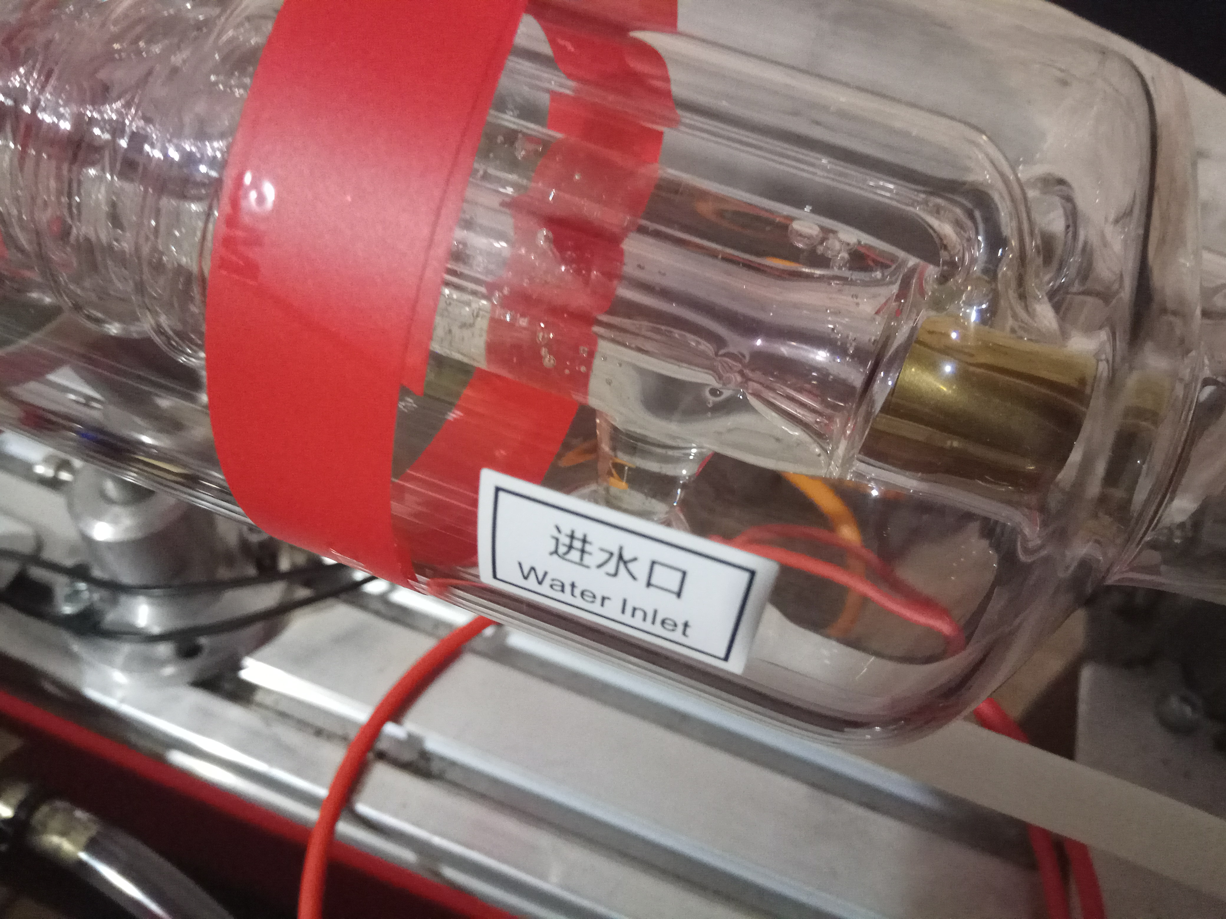

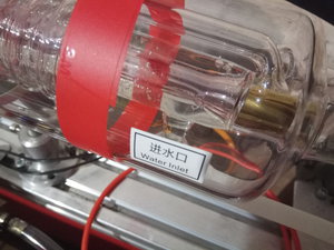

Скажите люди добрые, страшны такие пузыри в трубе на аноде?
IMG_20180627_161829.jpg (2689 просмотров) <a class='original' href='./download/file.php?id=141875&sid=b2691a209b135f4706607ae68ecb9697&mode=view' target=_blank>Загрузить оригинал (2.1 МБ)</a>

Да. И это будет негарантийный случай.
