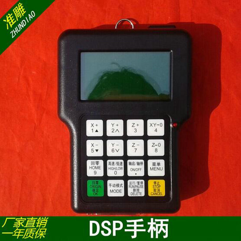

А есть контроль высоты для таких пультов?
RZNC-0501.jpg (5914 просмотров) <a class='original' href='./download/file.php?id=199011&sid=ad91e9b39c97fdbbd1b8ad39e6548b14&mode=view' target=_blank>Загрузить оригинал (79.8 КБ)</a>
И если есть то как его подключать чтоб поджиг плазмы был синхронизирован между пультом и ТНС?
И в момент поджига голова плазмореза не ныряла вниз.

Похоже нереальный запрос(((

Отличный контроллер. Для подключения тнс у вас в стойке/пульте/контроллеречпу должны быть минимум 2 входящих пина: thcup и thcdown. Лучше когда есть еще и пин для arkok. Настраиваете чувствительность и пороги на тнс подключаете к стойке/пульте/контроллеречпу и режете. По поводу "чтобы не нырял вниз" ваша стойка/пульт/контроллеречпу должны иметь определенные алгоритмы для работы с тнс, например: запуск рабочей подачи после появления сигнала аркок, пределы скоростей при которых срабатывание тнс "отключается".

daiman444 писал(а): 18 окт 2021, 15:14 http://armatura-ural.com/cnc_schema_thc_mach3.html
У него все ТНС заточены под матч 3.
В нэте нарывался на видео где между подключением лтп вставляется переходник с микросхемой, так же переходник подключается на ось Z.
Но к сожалению там не каких контактов(

radlif писал(а): А есть контроль высоты для таких пультов?
Ну значит вам нужнась z в боре с контроллером тнс либо собрать новое управление например под linuxcnc
