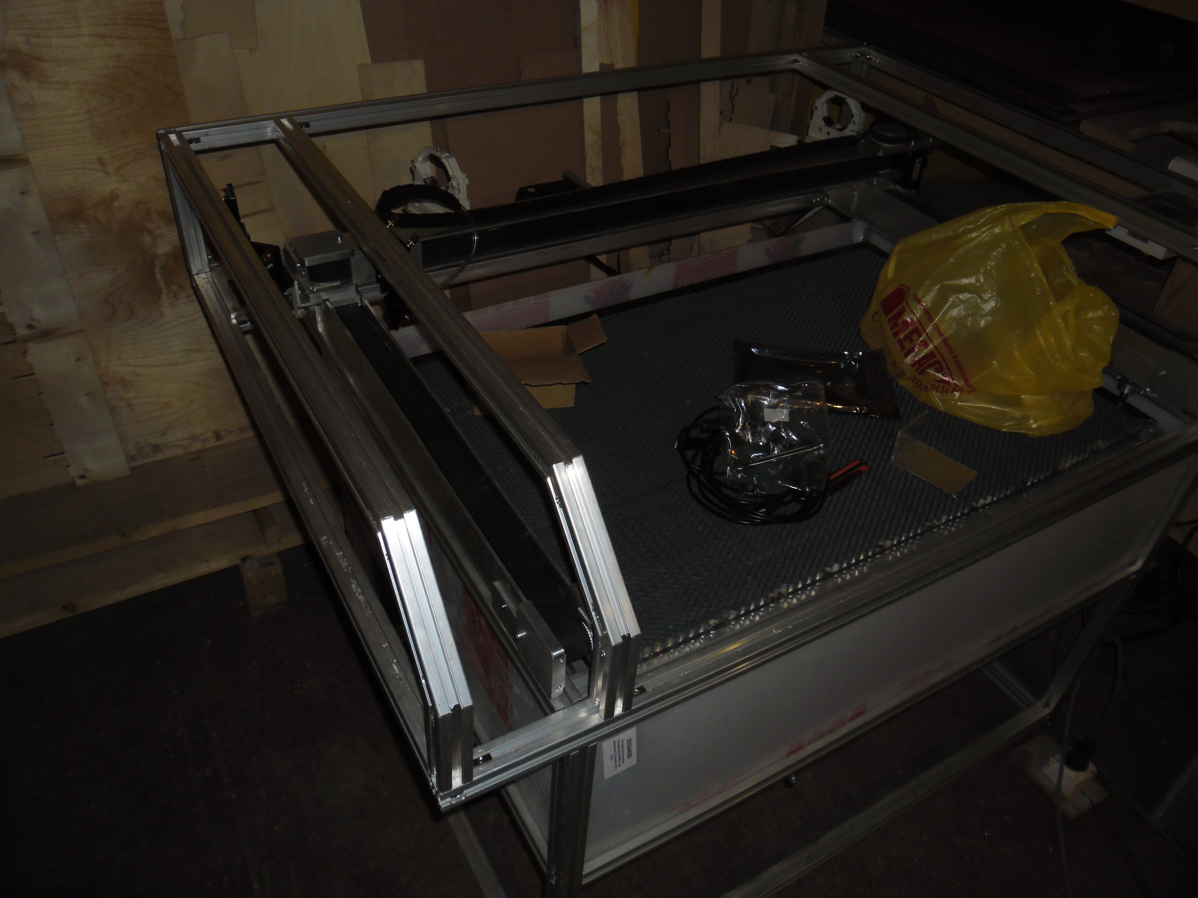

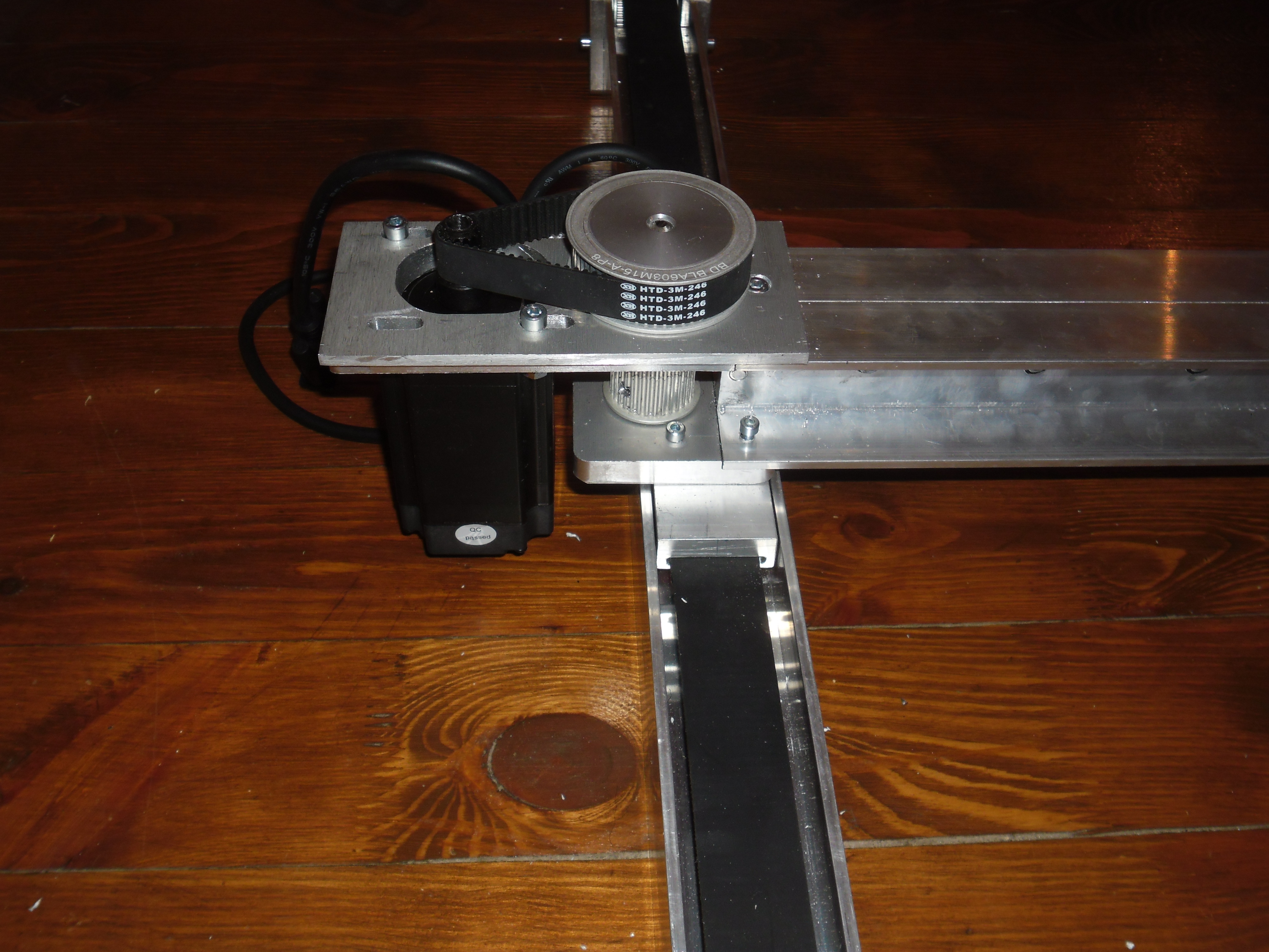

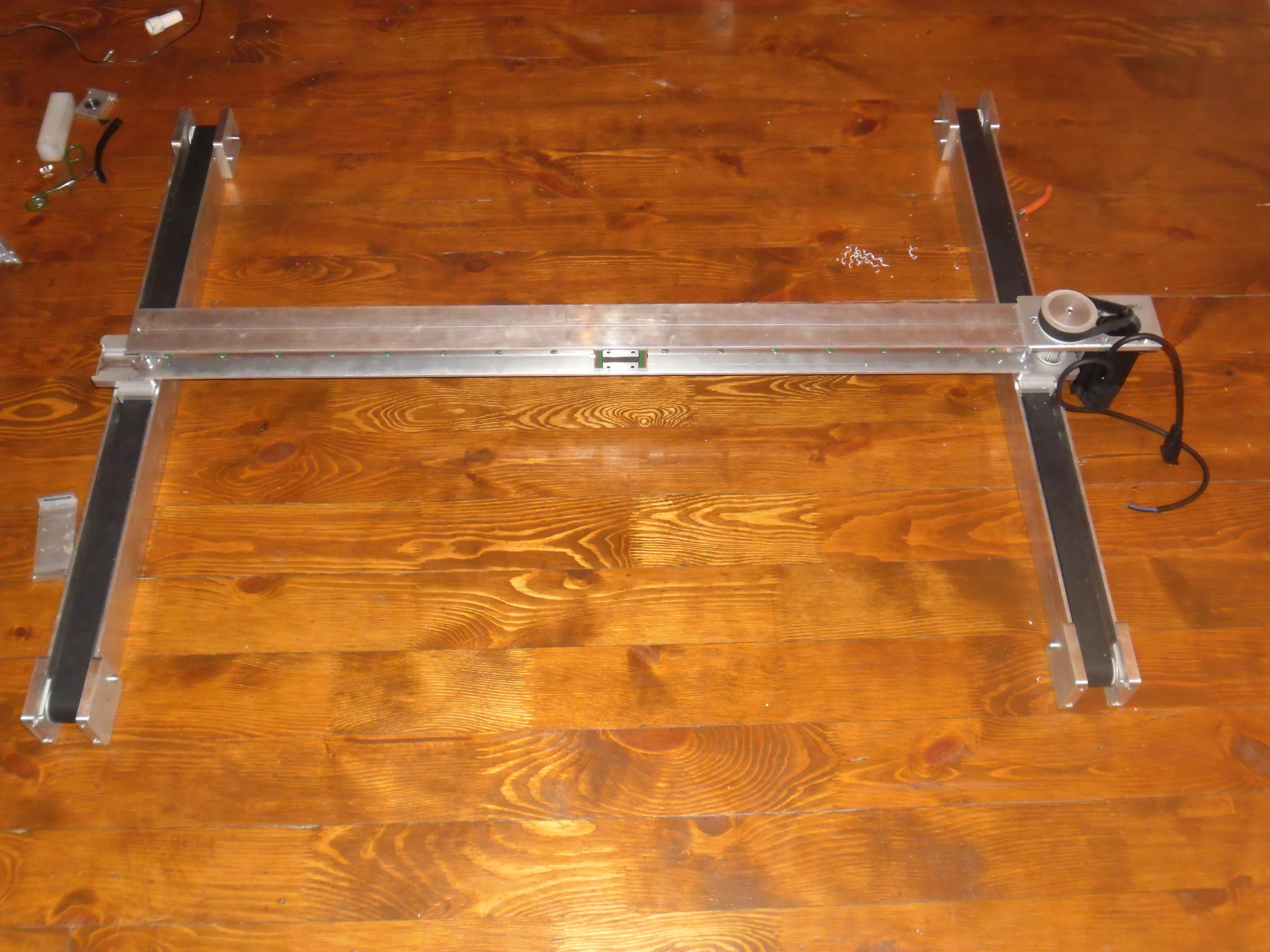

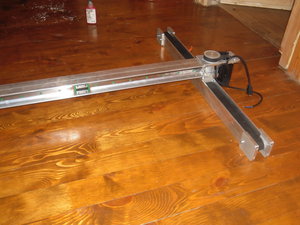

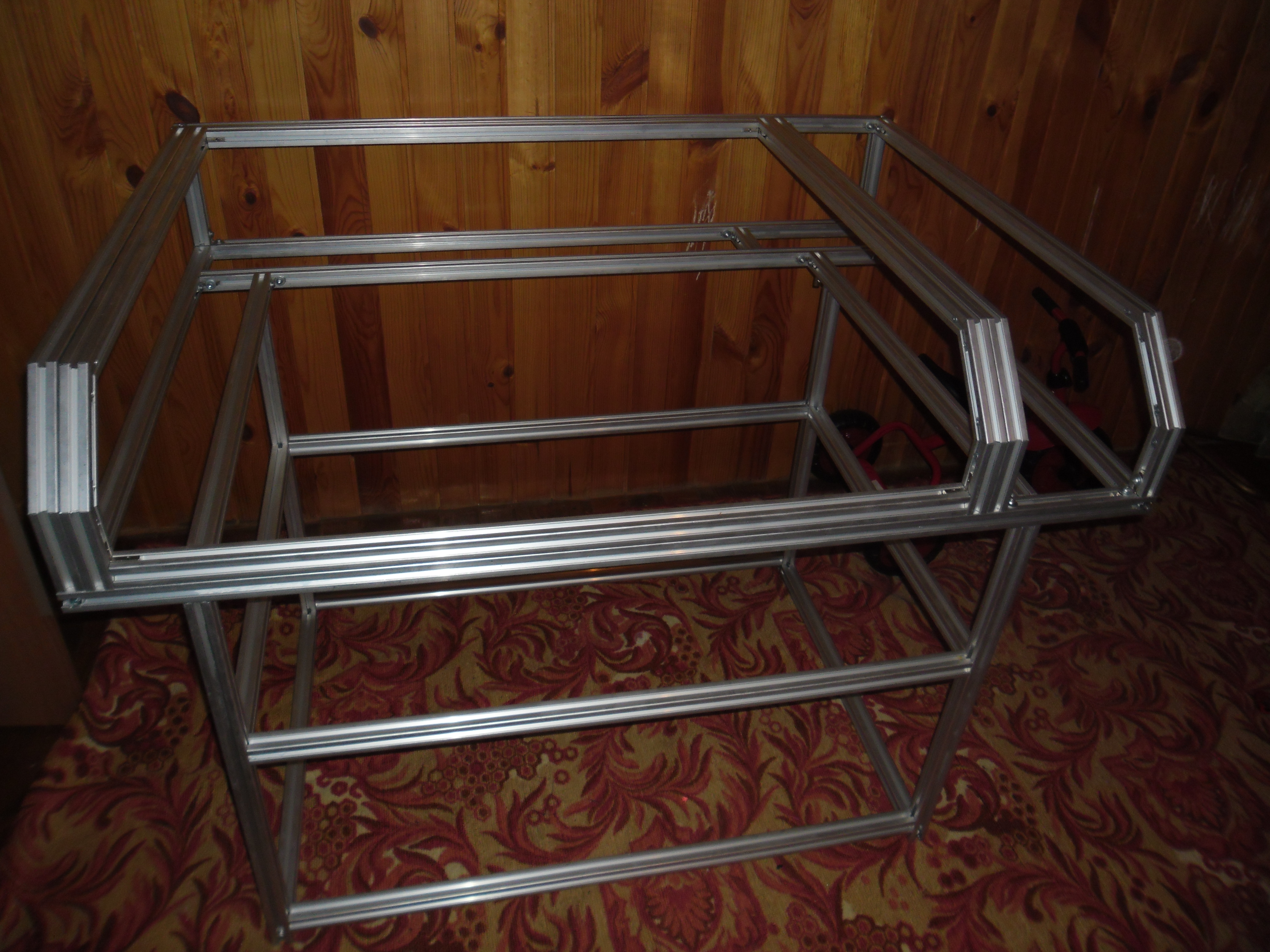

начал собирать станочек
буду выкладывать фото по мере сборки
идея взята отсюда
https://www.youtube.com/watch?v=YYLSuvv5vN0
собираю из своих возможностей по этому копия точно не получится :hehehe:

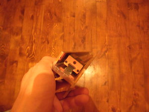

портал предварительная сборка (5279 просмотров) <a class='original' href='./download/file.php?id=122700&sid=25c259d9e65420bae3553b5fa8284d82&mode=view' target=_blank>Загрузить оригинал (1.22 МБ)</a>
портал предварительная сборка (5279 просмотров) <a class='original' href='./download/file.php?id=122701&sid=25c259d9e65420bae3553b5fa8284d82&mode=view' target=_blank>Загрузить оригинал (1.43 МБ)</a>

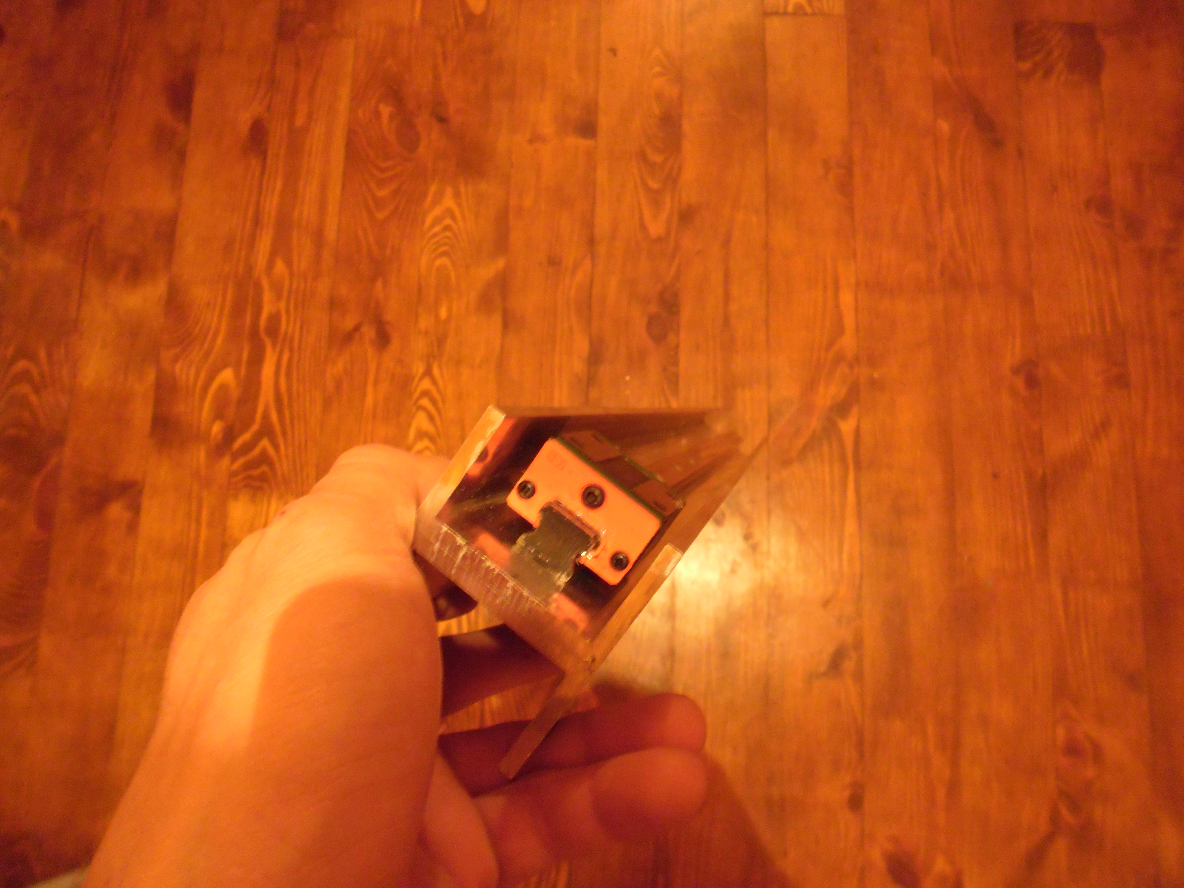

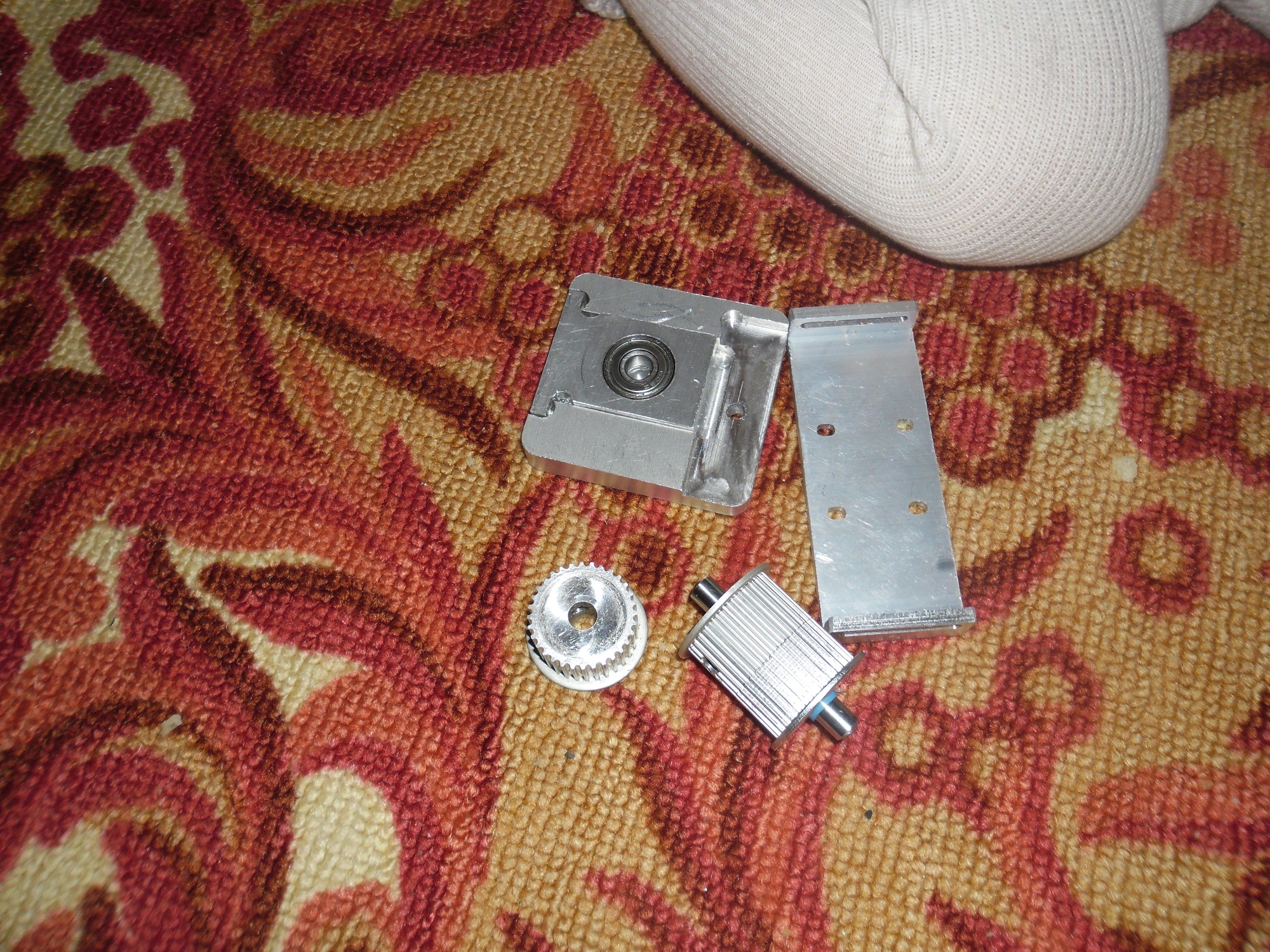

детальки (5279 просмотров) <a class='original' href='./download/file.php?id=122702&sid=25c259d9e65420bae3553b5fa8284d82&mode=view' target=_blank>Загрузить оригинал (1.58 МБ)</a>
детальки
SAM_1476.JPG (5279 просмотров) <a class='original' href='./download/file.php?id=122703&sid=25c259d9e65420bae3553b5fa8284d82&mode=view' target=_blank>Загрузить оригинал (1.43 МБ)</a>
vovafed
Сообщения: 1822
Репутация: 325
Откуда: башкортостан
Re: лазерный гравер 600-900 на самопальных линейных модулях
Сообщение vovafed »

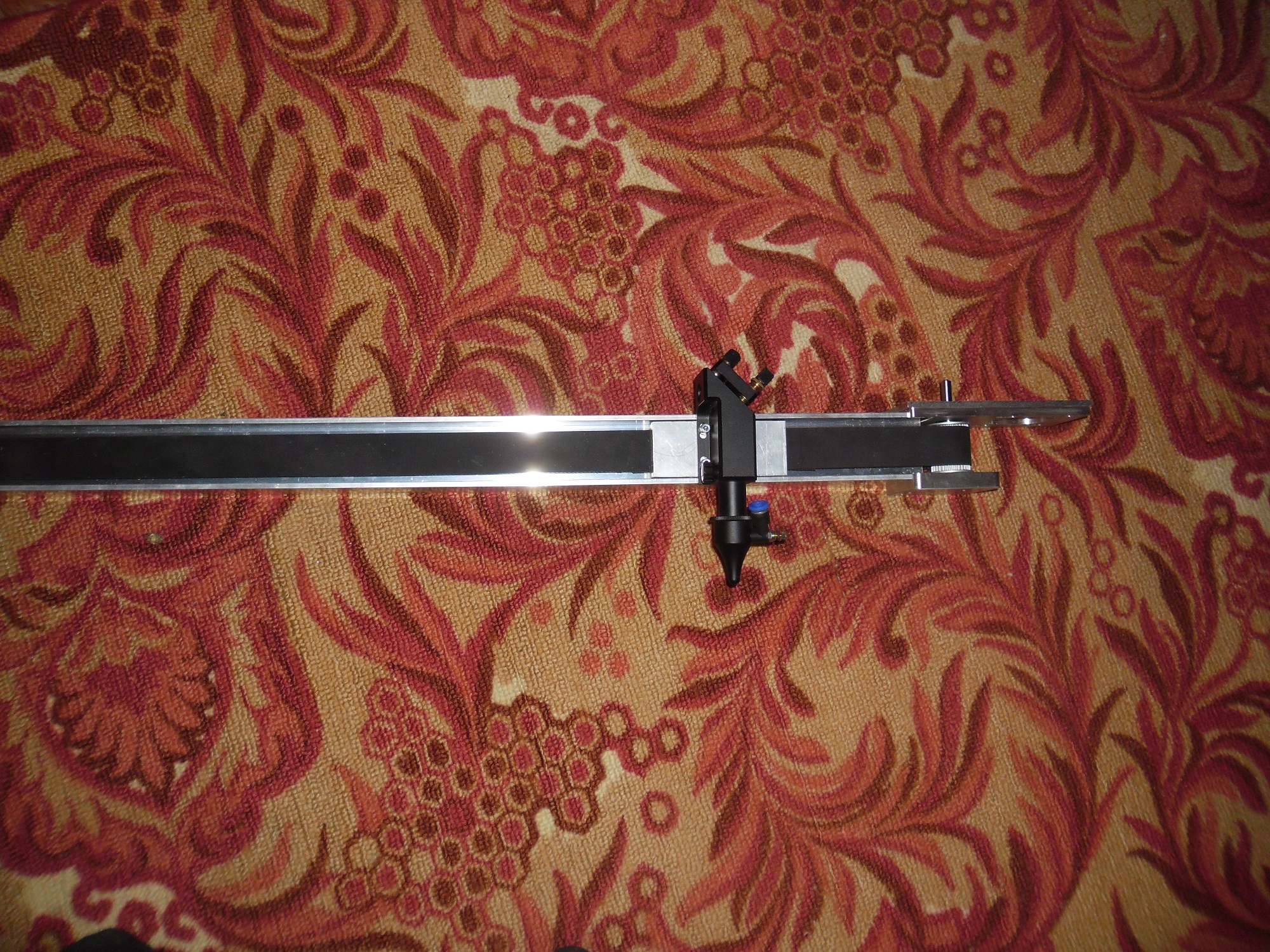

ремень м3 шириной 30мм
шкивы конечно на него я не нашел, пришлось сдваивать шкивочки для ремня 15мм

vovafed писал(а):ремень м3 шириной 30мм
Зачем такую ширину ??? :shock:
kupidon
Сообщения: 77
Зарегистрирован: 10 окт 2016, 10:02
Репутация: 19
Сообщение kupidon »
Тенгель писал(а):Зачем такую ширину ???
Скорее всего автор таким образом хочет закрыть внутреннюю часть, типо защиты.

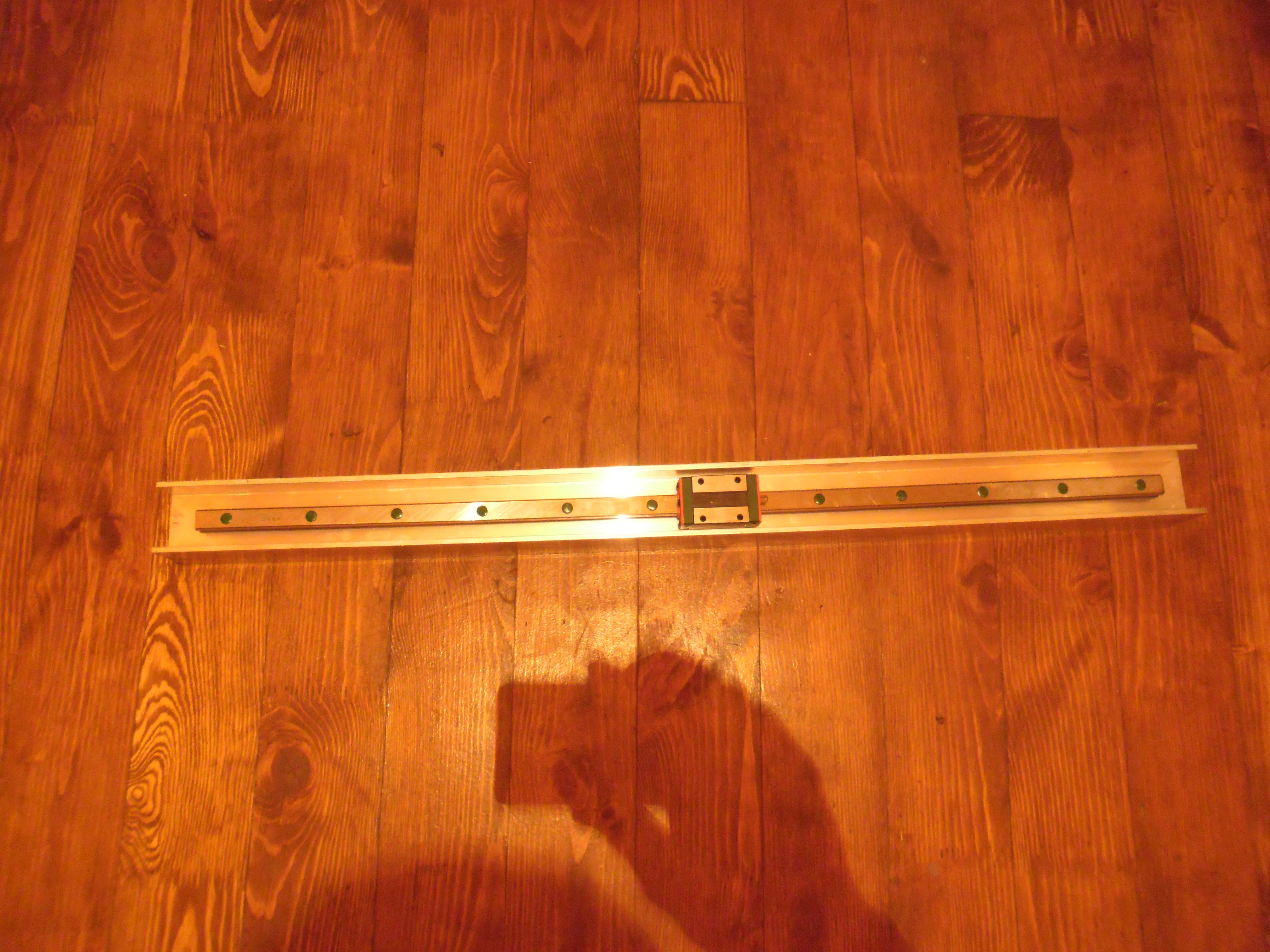

vovafed писал(а):собираю из своих возможностей по этому копия точно не получится
Вы бы под ремнем показали что, а то тема не совсем раскрыта. Направляйка какая, не могу понять.
vovafed
Сообщения: 1822
Репутация: 325
Сообщение vovafed »
рельсы 15 HSAC https://darxton.ru/catalog_section/rels ... eriya-ger/
низкопрофильные, на 4мм ниже стандартных
широким ремнем хочу убить 2 зайцев
1 прикрыть направляющие
хотелось сделать защиту из ремня но широкое крепление каретки не дает возможности это сделать
ограничен по срокам, пошел по самому простому пути
потом возможно переделаю
2 возможность сильнее натянуть ремень
завтра постараюсь сделать фото без ремня

vovafed писал(а): 2 возможность сильнее натянуть ремень
Опять же, зачем ??? чтобы подшипники в роликах убить или направляйку дугой выгнуть ?
На таком ремне можно фрезер лёгкий для раскроя листовых пластиков или фанеры сделать :hehehe:
Пор мне так - излишество, померил на китайском лазере 40*60 ширина ремня по "иксу" - 5 мм
По поводу защиты - защита нужна на фрезере от стружки, а на лазере нужна хорошая вентиляция ( вытяжка).
vovafed
Сообщения: 1822
Репутация: 325
Сообщение vovafed »
Тенгель писал(а):Опять же, зачем ??? чтобы подшипники в роликах убить или направляйку дугой выгнуть ?
выгибать не будет, ремень охватывает направляйку с двух сторон
608 подшипники тоже не так просто убить
на тонком ремне на больших ускорениях станок слегка колбасит, теряется качество
поэтому ставлю широкий ремешок и хочу натянуть

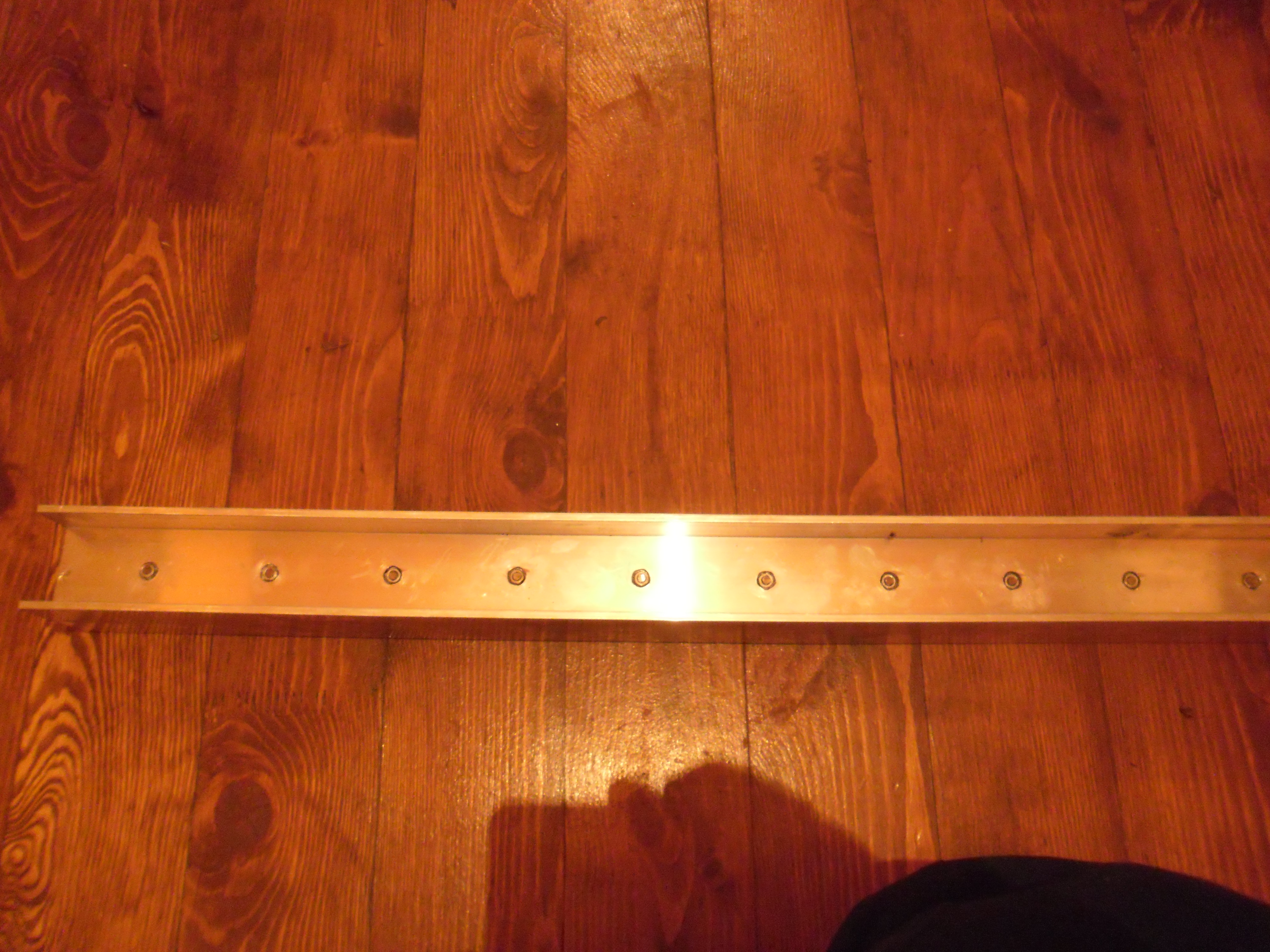

фотки ;)

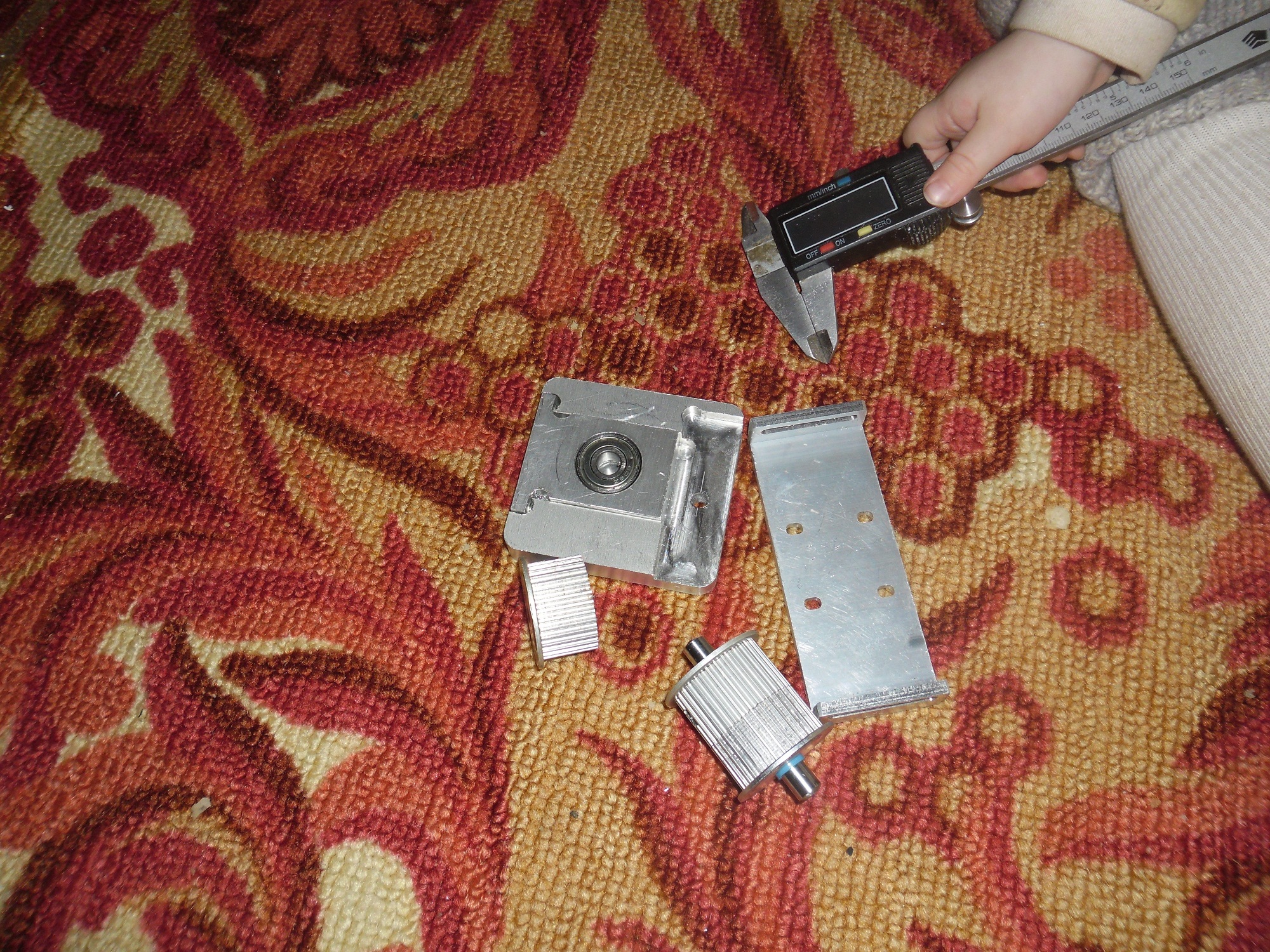

эти фото не очень получились

vovafed писал(а):эти фото не очень получились
при такой толщине алюминия можна было и без гаек, резьбу нарезал и вес менше !

vovafed писал(а):ставлю широкий ремешок и хочу натянуть
Уже - (меньшей ширины) ремешок натянуть легче. Широкий, при таком радиусе, будет со временем, или сразу, "прилипать" (
Впрочем, если ремень должного качества, то "Все будет хорошо" )
Впрочем, ты и так это знаешь )

vovan4uk писал(а):при такой толщине алюминия можна было и без гаек, резьбу нарезал и вес менше !
так проще показалось, не люблю в алюминии лишний раз резьбы нарезать :yawn:

dima7411 писал(а):Уже - (меньшей ширины) ремешок натянуть легче. Широкий, при таком радиусе, будет со временем, или сразу, "прилипать" (

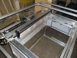

станок собираю для братишки
если все хорошо через неделю отвезем на пмж
там окончательная сборка и настройка
пока меня все устраивает, если что не так переделаю возможности для этого есть

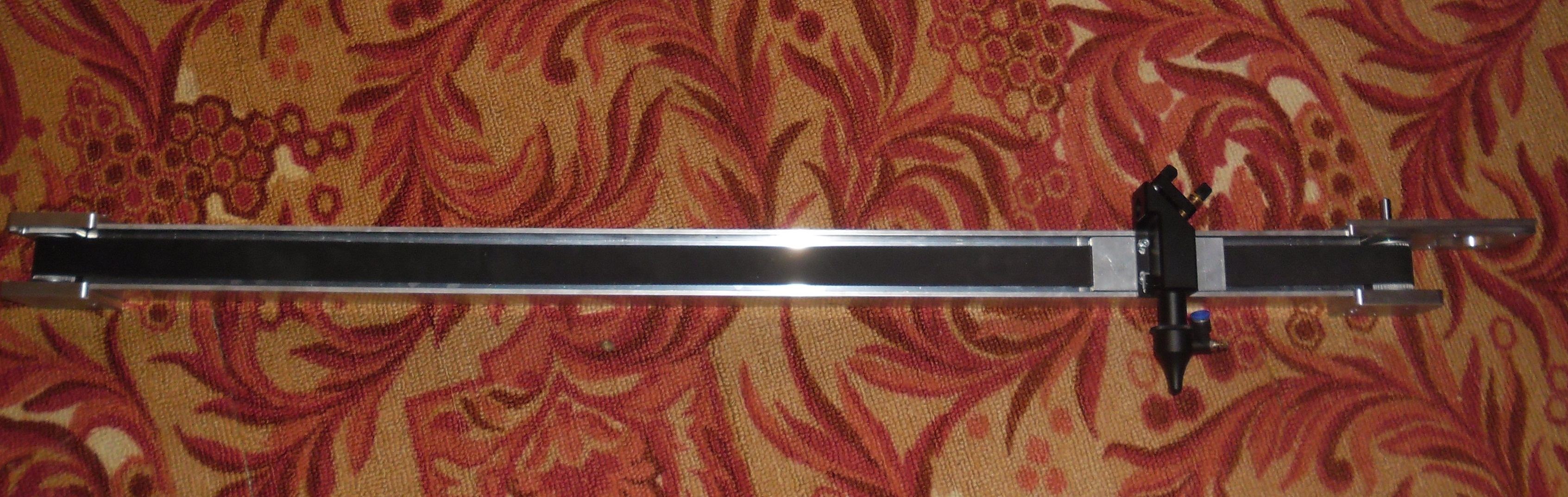

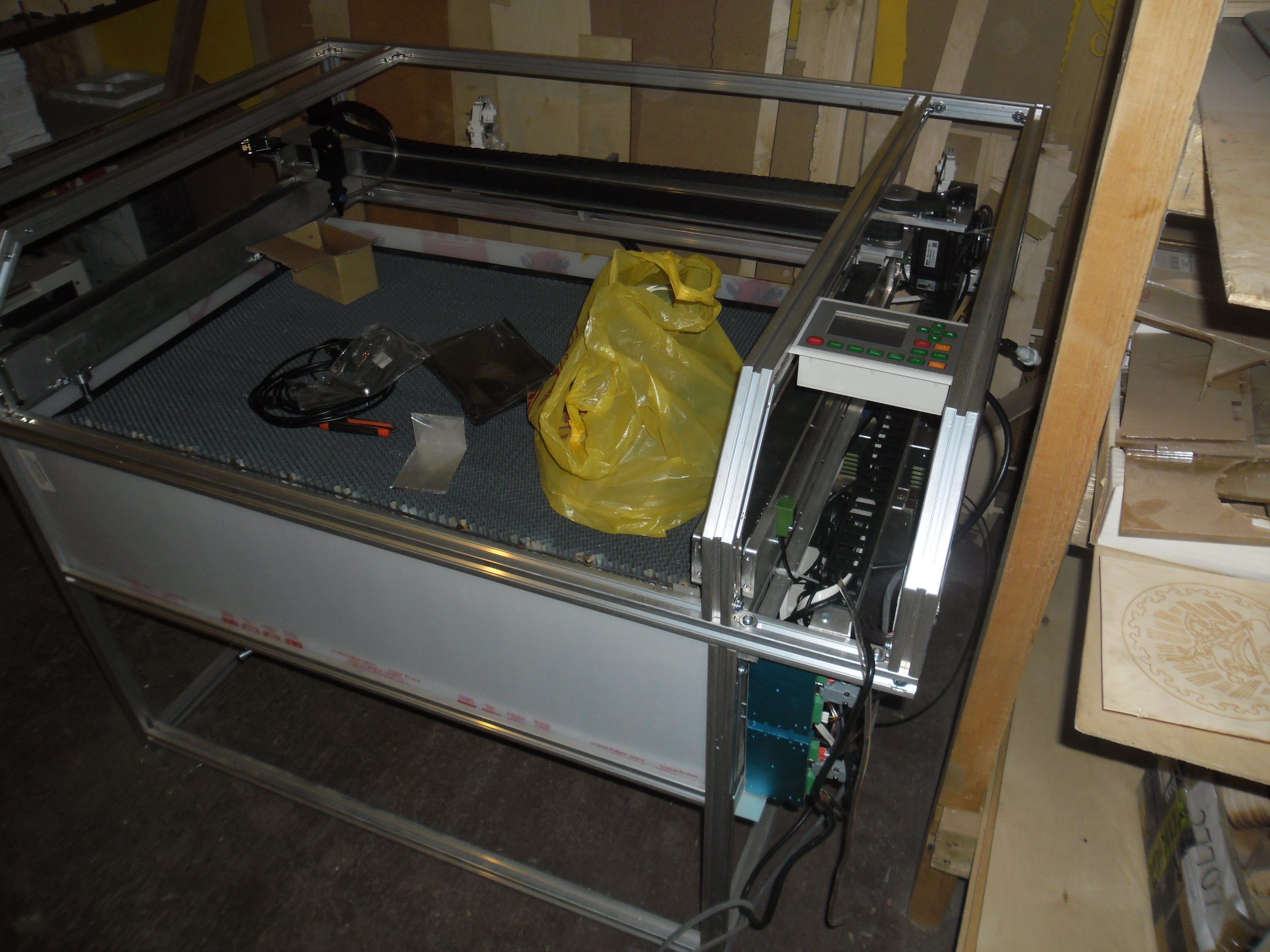

обещанные фотки
SAM_1499.JPG (4841 просмотр) <a class='original' href='./download/file.php?id=124028&sid=25c259d9e65420bae3553b5fa8284d82&mode=view' target=_blank>Загрузить оригинал (2.7 МБ)</a>
SAM_1501.JPG (4841 просмотр) <a class='original' href='./download/file.php?id=124029&sid=25c259d9e65420bae3553b5fa8284d82&mode=view' target=_blank>Загрузить оригинал (2.71 МБ)</a>
SAM_1513.JPG (4835 просмотров) <a class='original' href='./download/file.php?id=124032&sid=25c259d9e65420bae3553b5fa8284d82&mode=view' target=_blank>Загрузить оригинал (2.68 МБ)</a>
SAM_1514.JPG (4835 просмотров) <a class='original' href='./download/file.php?id=124033&sid=25c259d9e65420bae3553b5fa8284d82&mode=view' target=_blank>Загрузить оригинал (2.68 МБ)</a>

видео грузится
качество не очень
снимал на мыльницу между делом
https://youtu.be/CK1DlIY0_SI
https://youtu.be/_KkQUzuAeE4
первые шаги с ненастроенным контроллером ))
