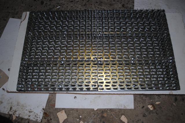

def писал(а):На уголок ставится планка, сделанная из алюминиевой квадратной рейки 10х10, с помощью фрезервки квадратных канавок
почему бы ее не вырезать текущим лазером?
def писал(а):ИМХО, за столик такого размера цена в 120$ очень даже хороша
можно еще бюджетнее)
hu8AFzNwxGU.jpg (3137 просмотров) <a class='original' href='./download/file.php?id=94005&sid=d2094c5fc54e48c52616ef64dc4327e1&mode=view' target=_blank>Загрузить оригинал (156.68 КБ)</a>
rd7NyquTeTU.jpg (3137 просмотров) <a class='original' href='./download/file.php?id=94006&sid=d2094c5fc54e48c52616ef64dc4327e1&mode=view' target=_blank>Загрузить оригинал (229.02 КБ)</a>
Можно :)
Но мне не нравиться такая конструкция, по следующим соображениям:
1. Высокая толщина верхней части, большая вероятность подпала;
2. Трудно разбирать и промывать;
3. Низкая прочность. Конечно, я буду резать фанеру и бумагу, но лучше иметь запас :)
Вырезать текущим лазером не получиться :) Ибо у меня 40 Вт лазер будет делать это долго и печально :) Проще дать слесарю, он отфрезует на раз - два :)

не то чтобы я прям рекомендовал делать именно так - мне тоже не шибко нравится, просто у меня стол вельми большой (1800х2000), заказывать сотовый - получалась совсем чудовищная сумма, из острых ламелей тоже довольно неприятно - 50 почти двухметровых палок и доставка их в куче давали около 350$.
def писал(а):2. Трудно разбирать и промывать;
а зачем разбирать? Чай не сотовый стол, растворителя на тряпку, протер - и чисто.
def писал(а):3. Низкая прочность.
нормальная) вполне держит целые (1520х1520) листы.

arkhnchul писал(а):не то чтобы я прям рекомендовал делать именно так - мне тоже не шибко нравится, просто у меня стол вельми большой (1800х2000), заказывать сотовый - получалась совсем чудовищная сумма, из острых ламелей тоже довольно неприятно - 50 почти двухметровых палок и доставка их в куче давали около 350$.
Разбирать, что бы перевезти станок :) а прочность - конечно фанеру выдержет, я имел в виду случайно что нить уронить :)

def писал(а):Разбирать, что бы перевезти станок
в случае перевозки станка снять и перетащить стол (он, кстати, из двух секций) будет чуть ли не наименьшей из моих проблем, сравнительно с общим масштабом бедствия)
