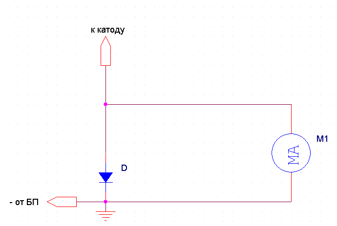

Пока цепь катода не разорвана (там же катод вроде на массу идет), напряжение на этих проводах будет ничтожное. Но не дай бог, оторвется клемма от миллиаперметра!
Имеет смысл либо ставить прибор с внешним шунтом, либо ставить защиту непосредственно на выходе БП (хотя бы кремниевый диод в прямом направлении).

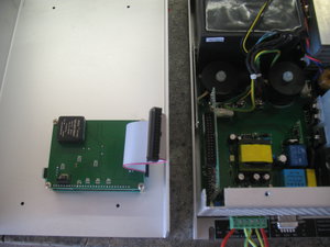

Terminator писал(а):Этот дисплей скорее всего отображает и силу тока, я бы не ставил миллиамперметр, а только вывел дисплей, так как шунт со всеми соединениями останется в БП и не нужно будет тянуть длинные провода, нужно только посмотреть, как дисплей внутри соединяется (вдруг там шлейф на 7-11 проводов)
Ты оказался прав, отображает всё:
https://youtu.be/9hNRVjlNdkU
Только шлейф аж в 30 проводов:
Индикатор БП Лазера 002.jpg (4806 просмотров) <a class='original' href='./download/file.php?id=85026&sid=62d967cf87b0ccf5f64d8f8326f64414&mode=view' target=_blank>Загрузить оригинал (3.53 МБ)</a>
Буду пробовать удлиннять.

Да ничего сложного - купил шлейф и на него вот такие разъемы http://voron.ua/catalog/023892. они просто на шлейф защелкиваются и ничего паять ненужно (один папу и один маму - получится типа переноски). А можно вообще штатный шлейф выкинуть.

ultrus писал(а):Буду пробовать удлиннять.
Разъём можно разобрать (а иногда и не поломать при этом), вытащить шлейф и заменить, например, на вот этот: http://fas.st/bMc4g

Terminator писал(а):Разъём можно разобрать
Так и сделал. Разобрал и удлиннил.

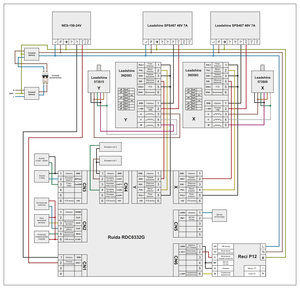

Разобрался с контроллером и нарисовал монтажную схему:
Лазер монтажная схема.jpg (4749 просмотров) <a class='original' href='./download/file.php?id=85303&sid=62d967cf87b0ccf5f64d8f8326f64414&mode=view' target=_blank>Загрузить оригинал (1.16 МБ)</a>
Может, кому пригодится?
Есть вопрос. Сетевые фильтры ставить на 10А или на 20А? В наличии и те, и другие.

ultrus, а станок уже запускался? Интересно узнать, как работает аналоговое управление. Читал где-то, что ШИМ для CO2 трубки лучше, никак не найду статью, а тут такая хорошая возможность на практике узнать разницу (у меня-то на 708 только ШИМ сигнал.)

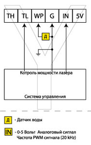

Управление мощностью к ВВПБ буду подключать через аналоговый вход:
hi-voltage-conect.jpg (4721 просмотр) <a class='original' href='./download/file.php?id=85306&sid=62d967cf87b0ccf5f64d8f8326f64414&mode=view' target=_blank>Загрузить оригинал (16.67 КБ)</a>
Можно подать на IN и ШИМ сигнал, цитата из мануала на В/В БП:
"ШИМ также может быть подключён через клемму IN, но при этом максимальный импульс сигнала должен быть не более 5В, а частота должна быть не выше 20K.
Если импульс сигнала менее 5В, поверните по часовой стрелке регулятор (переменное сопротивление) для настройки."
Но смысла нет, т.к. в схеме В/В БП есть свой каскад ШИМ, который уже согласован с другими блоками схемы.
Про устройство и принцип работы В/В БП, если интересно, можно почитать здесь: http://elixmate.ru/stati/61-high-voltag ... ser-source
Про конечный результат подключения разных сигналов с платы управления есть частное мнение здесь: http://www.cnc-club.com/forum/viewtopic ... 286#p89472
