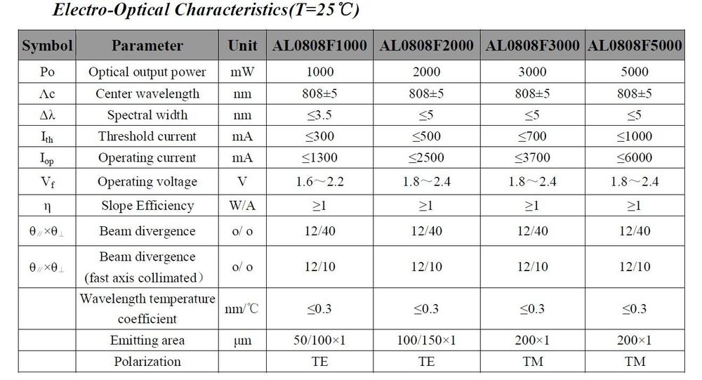

Вот первый попавшийся лазерный диод, и его характеристики:
TO-3-TO3-Package-High-Power-2000mW-2w-808nm-Infrared-IR-Laser-Diode-LD-W-FAC.jpg (4179 просмотров) <a class='original' href='./download/file.php?id=76881&sid=2a82e44bf95e57960e57e4ca7d033391&mode=view' target=_blank>Загрузить оригинал (98.42 КБ)</a>
Имея эти данные легко настроить драйвер, вопрос лишь в том хватит ли умения у того кто это покупает :-)
