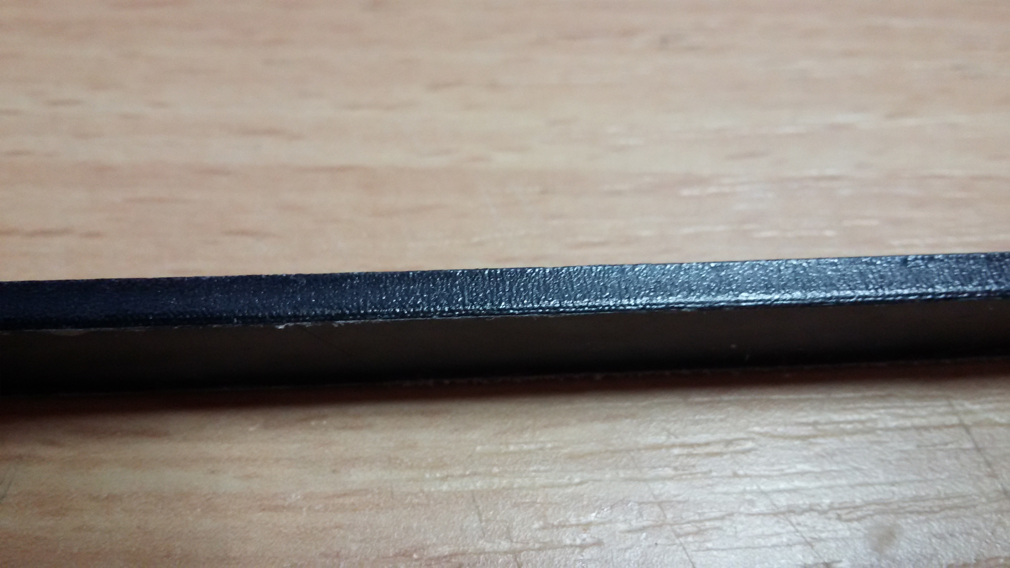

UAVpilot писал(а):Нужно резать листовой полистирол чёрного цвета толщиной 3мм. Какой мощности нужен лазер и с какой лямбдой?

- Что бы порезать черный полистирол 3 мм, необходим СО2 лазер, мощностью от 80 Ватт. Если меньше, тоже можно порезать, но медленно, если больше, то будет просто быстрее.

kalinvick писал(а):- Я на пятёрку ответил?
В принципе да. Правда тут хватает и 3.5 ваттного УФ светодиодного... :)

UAVpilot писал(а):В принципе да. Правда тут хватает и 3.5 ваттного УФ светодиодного...
Во это как раз та работа, которой мы занимаемся.
Резка полистирола, происходит не часто, но регулярно.
Толщина 1.5мм - 2.0мм - 3.0мм.
Черный полистирол трешка - частенько используется в рекламе. Для изготовления ПОСов.
Раньше резали лазером СО2 - соткой.
Сейчас тоже лазером СО2, только 300 ватным.
Гораздо производительнее, быстрее и лучше.
Так что ваш рассказ про 3.5 Ватта и УФ отметаем, как неграмотный.
Ибо сравните мощности 3.5 Ватта и 100 Ватт.
В одном случае "можно прорезать"??? в другом - нормальная коммерческая работа с вменяемой скоростью и результатом.

kalinvick писал(а):Так что ваш рассказ про 3.5 Ватта и УФ отметаем, как неграмотный.
Как пожелаете. Мне главное, что заказчик доволен результатом.
а вот, кстати, результат:
20160403_181234.jpg (5271 просмотр) <a class='original' href='./download/file.php?id=76720&sid=c93dcd408da1bc4a520cebfc7a082aeb&mode=view' target=_blank>Загрузить оригинал (1.34 МБ)</a>

Спорить не буду.
Мы просто о разных объемах говорим.
Палочка сечением 3х3 мм - сколько штук?
И к примеру паллета полистирола.
Согласитесь, что резать паллету лазером 3.5 Ватта, несколько самонадеянно?
