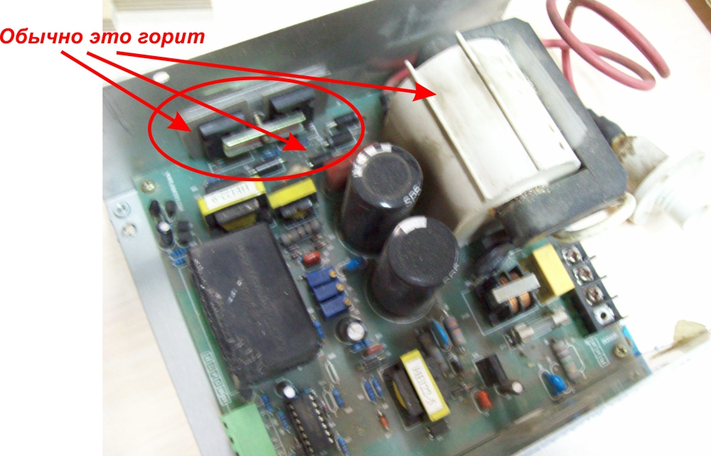

Если бы просто отключался, ток до нуля, тогда - понятно, БП.
При работе в "штатном" режиме слышен характерный высокочастотный свист умножителей, при переходе в "нештатный" - свист пропадает, но излучение остается, с значительным падением мощности в зоне резки.
В мощных ВВБП стоят 2-3 умножителя, видимо для повышения высокого напряжения?
Обычно выходят из строя силовые диоды, транзисторы (от перегрева), умножители, но тогда полный отказ и все понятно, прозвонка - замена и дальше работает.
Бывает что не пропаяно, попадался обрыв ножек на элементах, но это понятно и приводит к полному пропаданию высокого.
ВВБП.jpg (7784 просмотра) <a class='original' href='./download/file.php?id=68968&sid=738433684d941ce3d354ca32f0c1ce5b&mode=view' target=_blank>Загрузить оригинал (390.97 КБ)</a>
Может ли выход из строя одного из 2-3х умножителей привести к падению напряжения, но не до нуля? Померить 25-35кВ нечем ((( и 5кВ нечем...

Умножителей в упор невижу. у вас стоит ТДКС - трансформатор диодно - каскадный строчный. И писк издает он. И ломается чаще всего он (я предполагаю что в вашем случае при нагреве после нескольких минут резки происходит пробой внутри транса и выходит из режима.) Для верности когда он начинает выделываться - отключить и прощупать на перегрев детали.
А измерить высокое можно обычным тестером но через резистивный делитель около 1ГоМ.

Виноват. Думал: ТДКС=умножитель (...
Буду щупать...
Если их 2-3шт, пробитый смогу определить по нагреву детали? На относительно мощных БП (80Вт и выше) их зачем ставят по 2-3шт.? Просто хочу понять...

нагрев - наличие неполадки, причем необязательно этой же детали. Если греется тдкс - в мусорку его однозначно. по 2-3 ставят для получения необходимой мощности - их паралелят.
Опять же - пока бп от лазера в руках недержал. Хорошо бы фото увидеть (который с 2-3мя тдкс). Если есть возможность разъеденить их - тогда проверка упрощается...

Судя по картинке, не пойму, вроде как последовательно ставят, щас свой сниму-сфоткаю.
http://www.aliexpress.com/item-img/High ... .10.kAU68b
Re: CO2 лазер 1370х900
dima7411 писал(а):Судя по картинке, не пойму, вроде как последовательно ставят, щас свой сниму-сфоткаю.
Судя по картинке 3 трансформатора работают каждый от своей пары ключей, а их вторичные обмотки соединены последовательно.

та ну на... я в Украине. Дороговато будет. Насчет последовательно или паралельно спорить немогу, но тогда если последовательно - там напруга на выходе космос будет/
Таки я неправ - там трансы хитрые. И в мощных бп действительно стоят последовательно.
