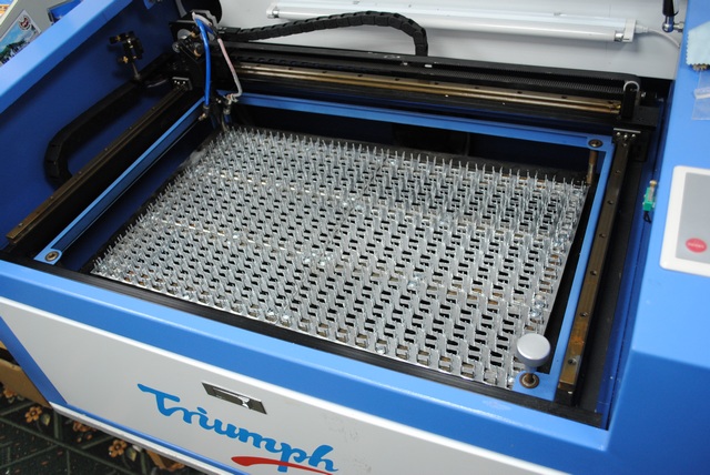

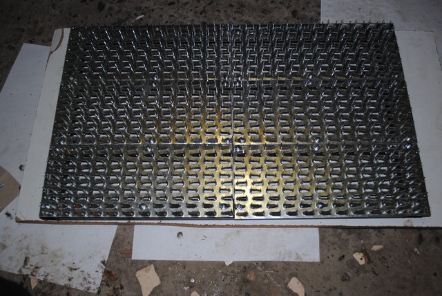

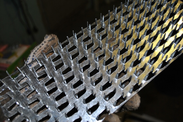

Думаю что использовать в качестве покрытия стола. Буду благодарен, если кто-то поделится советом из опыта. Видел много разных решений...проще всего, как по мне, в качестве ламелей - уголок алюминиевый прикрутить. Толщину у него минимум 1,5мм встречал. По отзывам форумчан - толстоват, дает отражение в месте касания с изделием , на сколько это критично? Так же видел стол из гвоздевой пластины, который по словам автор, показал себя в работе очень даже не плохо.
post-1328-0-46654200-1414423180.jpg (4081 просмотр) <a class='original' href='./download/file.php?id=57711&sid=81099347805d51ac9959e3d5b9f49632&mode=view' target=_blank>Загрузить оригинал (241.21 КБ)</a>
post-1328-0-72902600-1414423202.jpg (4081 просмотр) <a class='original' href='./download/file.php?id=57713&sid=81099347805d51ac9959e3d5b9f49632&mode=view' target=_blank>Загрузить оригинал (175.75 КБ)</a>
post-1328-0-65019600-1414423245.jpg (4081 просмотр) <a class='original' href='./download/file.php?id=57712&sid=81099347805d51ac9959e3d5b9f49632&mode=view' target=_blank>Загрузить оригинал (178.46 КБ)</a>
Как по мне-то тоже хорошее решение. Но тут вопрос-не будет ли он царапать поверхность изделий? :thinking: Еще в продаже есть полоса алюминиевая толщина ее от 0.3 до 2мм. ширина от 50мм, может имеет смысл взять ее. Кстати, где-то наткнулся, писали, что алюминий должен быть анодирован, это так? разве лазер нее будет снимать это покрытие?

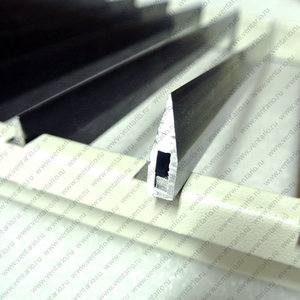

У меня из алюминиевого таврика, при резке акрила - не было проблем с отражением.
Dimager
Сообщения: 269
Зарегистрирован: 23 ноя 2014, 02:05
Репутация: 66
Re: Проект 100W СО2 Лазерный раскройщик/гравер 1500x1200
Сообщение Dimager »
Какие размеры таврика?
dima7411
Сообщения: 1036
Репутация: 337
Откуда: Копейск
Сообщение dima7411 »
25х25х2
Иногда не удобно, детальки не остаются на столе, а частично проваливаются, мешают соплу. Приходится останавливать резку и убирать.
Dimager
Сообщения: 269
Репутация: 66
Сообщение Dimager »
такой профиль никто не встречал в продаже?
full_table_lameli_2.jpg (4026 просмотров) <a class='original' href='./download/file.php?id=57729&sid=81099347805d51ac9959e3d5b9f49632&mode=view' target=_blank>Загрузить оригинал (41.44 КБ)</a>
Вячеслав
Сообщения: 134
Зарегистрирован: 07 ноя 2014, 12:12
Репутация: 23
Настоящее имя: Разумняк Вячеслав Олегович
Откуда: Ильичевск
Сообщение Вячеслав »
Дима привет!) вот магазин в котором покупаю часто Аl профиль. http://alushop.com.ua/catablog-items/%D ... D0%B7-006/

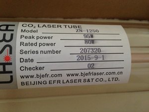

Труба на подходе :D
Снимок.JPG (3878 просмотров) <a class='original' href='./download/file.php?id=58020&sid=81099347805d51ac9959e3d5b9f49632&mode=view' target=_blank>Загрузить оригинал (31.31 КБ)</a>
Вот только как ее проверить на работоспособность? :think: Блок питания к ней, едет второй посылкой и он еще в Пекине(

Народ, завтра забираю трубу, как можно проверить ее без блока питания(если это возможно) или никак?
Тенгель
Сообщения: 1796
Репутация: 619
Откуда: Чита
Сообщение Тенгель »
Dimager писал(а):Народ, завтра забираю трубу, как можно проверить ее без блока питания(если это возможно) или никак?
Можно подключить к высоковольтному выводу строчной развёртки старого телевизора , если найдёшь такой :hehehe:
А если серьёзно, то при получении просто проверь чтобы не разбили по дороге.

Забрал излучатель, визуальный осмотр дефектов не выявил. Жду высоковольтной и будем стрелять :D
