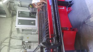

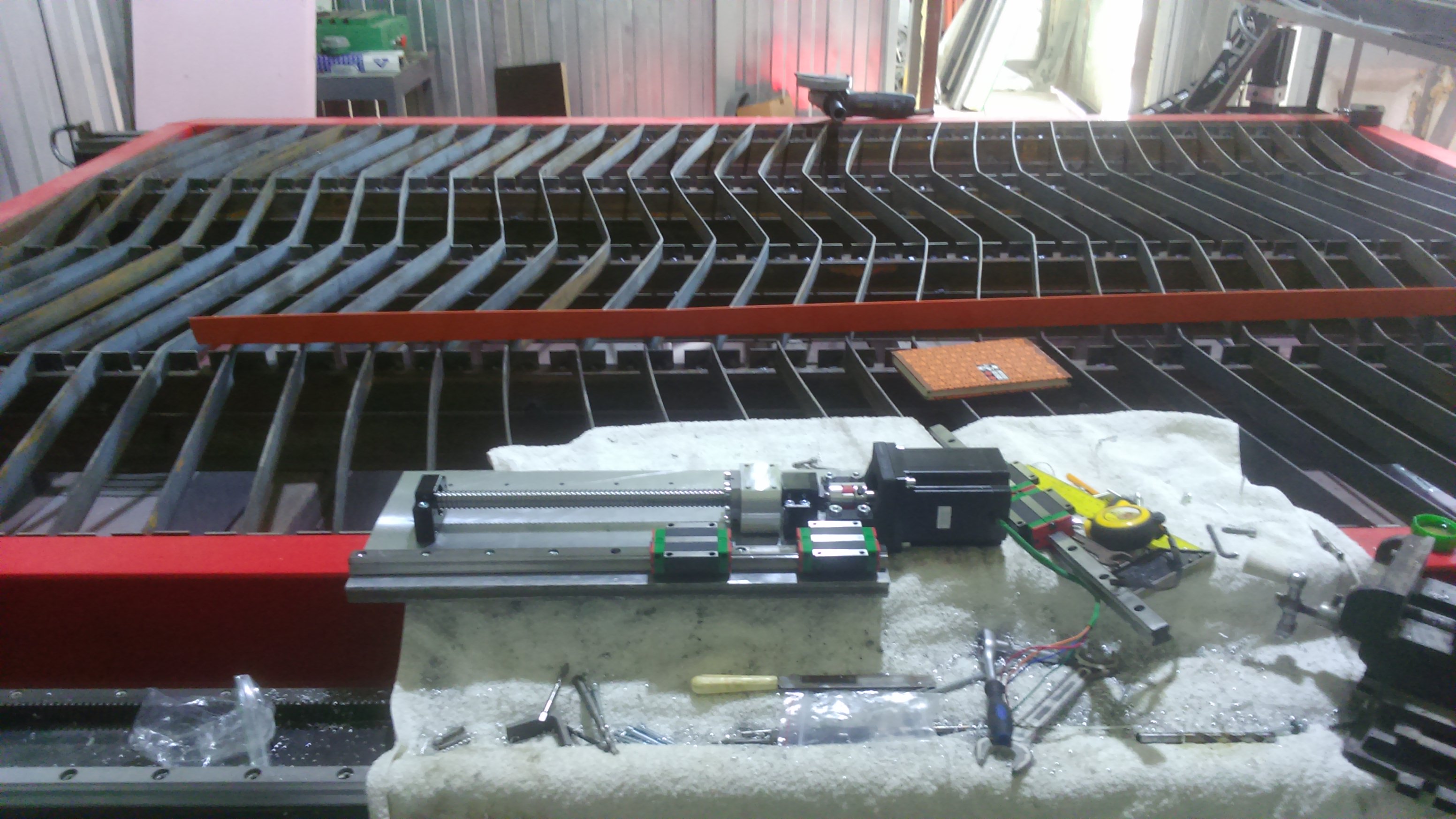

Дело идет к завершению!) осталось собрать z-ку!)
DSC_0054.JPG (6205 просмотров) <a class='original' href='./download/file.php?id=57497&sid=97a8dccae7c67345f157a83559dc1714&mode=view' target=_blank>Загрузить оригинал (809.81 КБ)</a>
DSC_0009.JPG (6204 просмотра) <a class='original' href='./download/file.php?id=57498&sid=97a8dccae7c67345f157a83559dc1714&mode=view' target=_blank>Загрузить оригинал (1.52 МБ)</a>

Z-ка готова!
DSC_0058.JPG (6155 просмотров) <a class='original' href='./download/file.php?id=57533&sid=97a8dccae7c67345f157a83559dc1714&mode=view' target=_blank>Загрузить оригинал (1.62 МБ)</a>
Deko
Сообщения: 81
Зарегистрирован: 05 янв 2012, 22:06
Репутация: 10
Re: Новая плазма ЧПУ: самоделка с Вашей помощью...
Сообщение Deko »
Конструкция вышла довольно фундаментальная)))
По жесткости, думаю, на такой базе хороший
Фрезер можно делать!) Использовал что валяется на базе,минимум покупок) Z- ку сделал из имеющейся в наличии 20ки аллюминия!) Формат зетки будет позволять разместить на ней плазму,газ, и возможно, воздушную турбинку для разметок и гравировок. Портал испытан на скорости 30 м мин.Полет уверенно- нормальный! Впереди запуск!!!))
