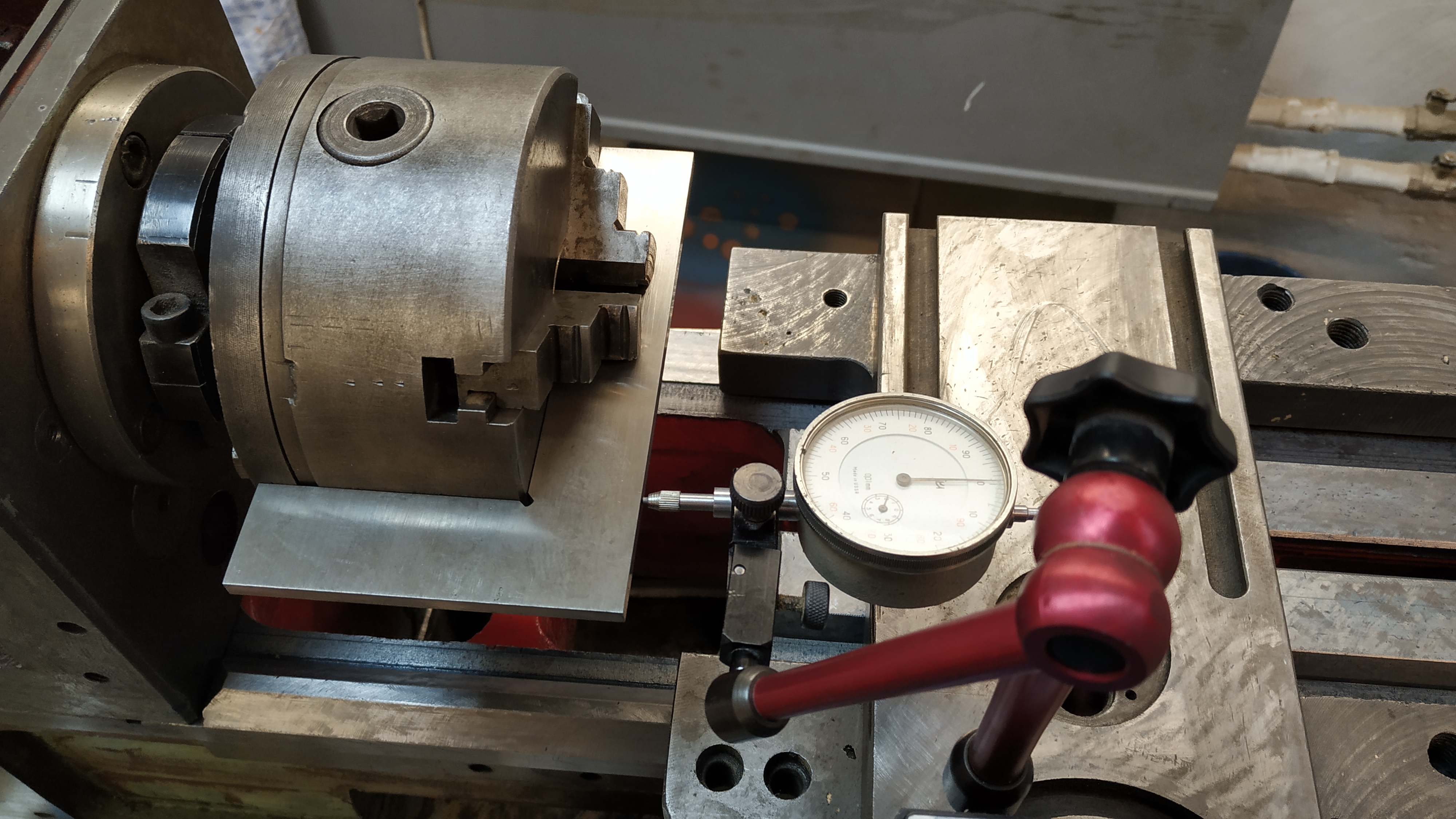

Перешабрил ЗБ и пришабрил к ней ПБ.
В итоге ПБ опустил примерно на 1мм. Первые 0.6мм сшабрил довольно быстро. Плоские поверхности болгаркой, наклонные шабером. На оставшиеся 5 соток ушло часов 15 чистого времени.
Но результатом доволен, ЗБ смотрит вверх и от резца на 1 сотку, ПБ смотрит низ и на резец на 1 сотку на 200мм. Относительно друг-друга в вертикальной плоскости в 0 в горизонтальной ПБ ближе на 2 сотки.
На все про все ушло 3 дня часов по 10.
Теперь можно двигаться дальше.

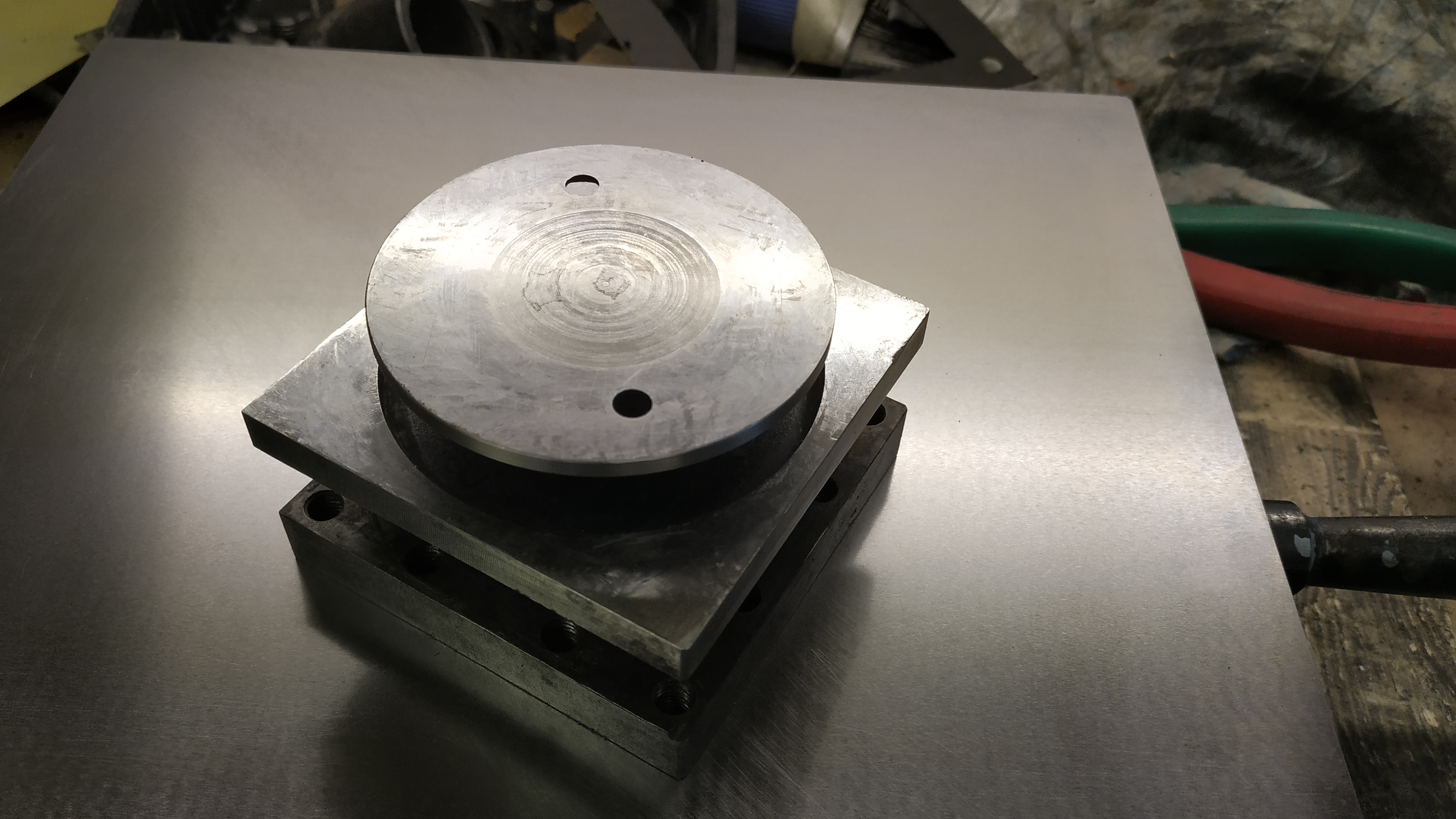

Пятнышки:
2019-02-06 23.50.41.jpg (5876 просмотров) <a class='original' href='./download/file.php?id=156415&sid=5b124e885cfcfbfe396bc52676977055&mode=view' target=_blank>Загрузить оригинал (4.18 МБ)</a>

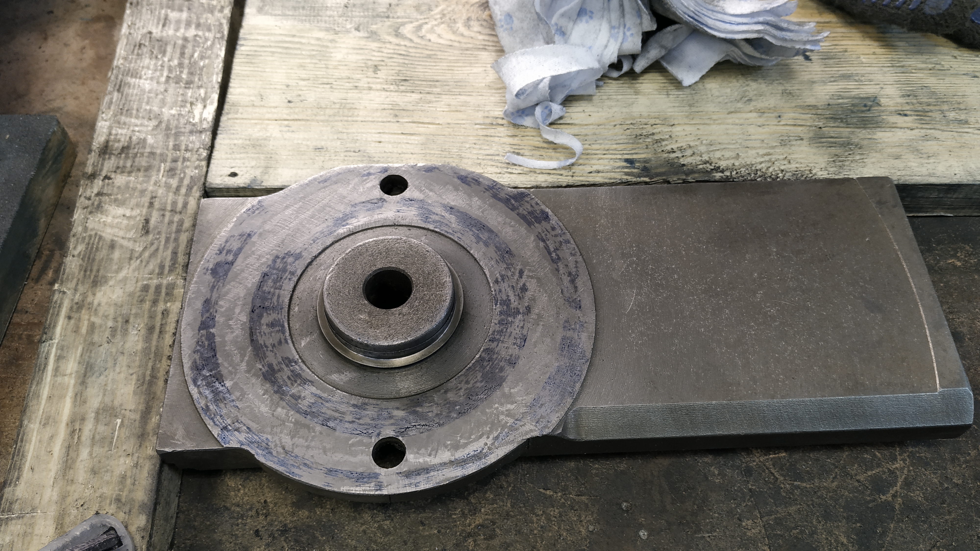

При шабрении контролировал перпендикулярность поперечки.
2019-02-07 00.29.03.jpg (5876 просмотров) <a class='original' href='./download/file.php?id=156416&sid=5b124e885cfcfbfe396bc52676977055&mode=view' target=_blank>Загрузить оригинал (3.15 МБ)</a>
Получилось как то так:
https://www.youtube.com/watch?v=amuTGmF68JY
Кинул поперечку на плиту, прошелся пару раз шабером, что бы сбить вершинки. Довольно не плохо.
2019-02-07 00.22.11.jpg (5876 просмотров) <a class='original' href='./download/file.php?id=156417&sid=5b124e885cfcfbfe396bc52676977055&mode=view' target=_blank>Загрузить оригинал (4.28 МБ)</a>
С поперечкой сильно заморачиваться не буду, так как в перспективе она будет заменена. Так приведу в божеский вид чутка и все.

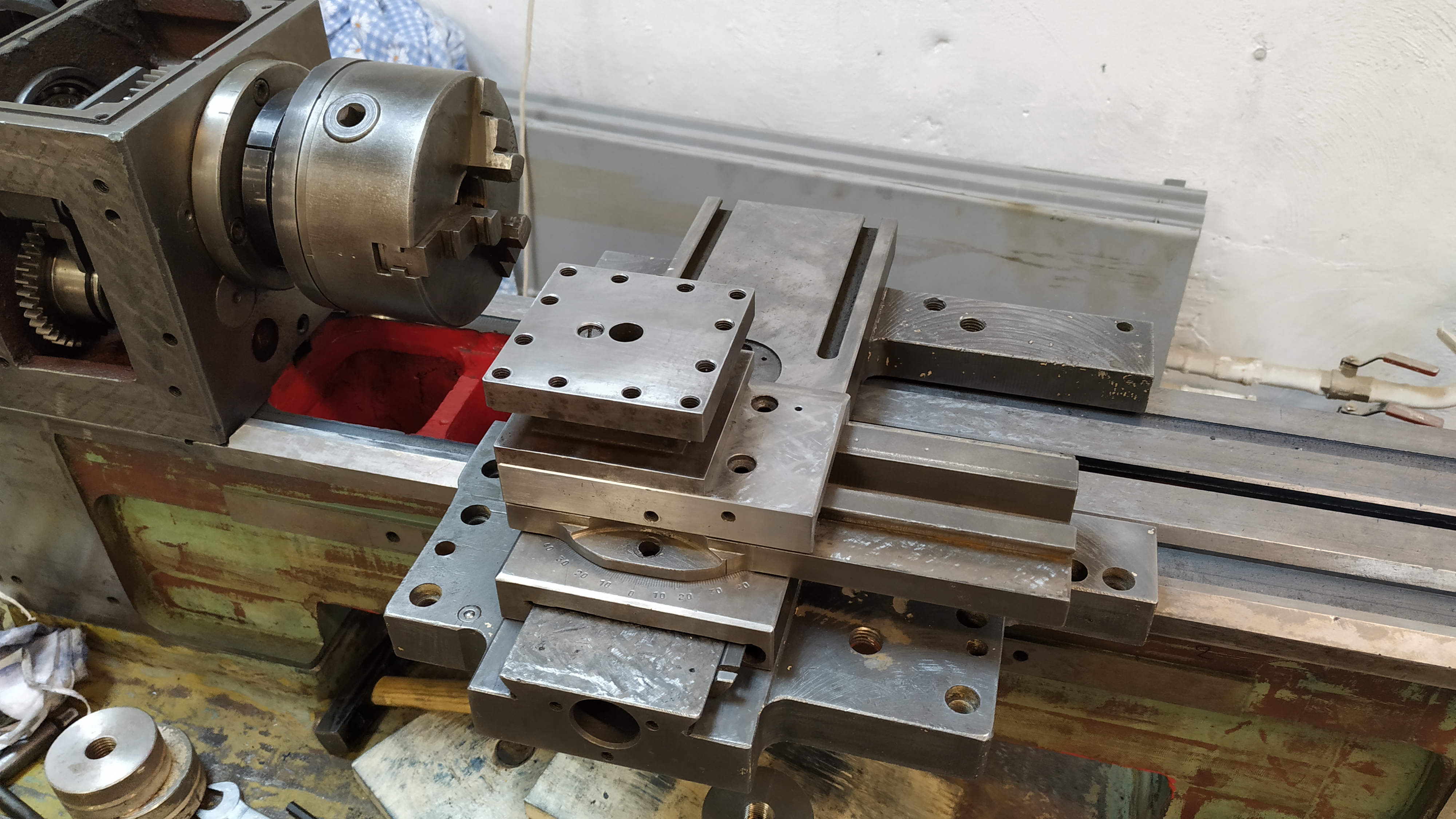

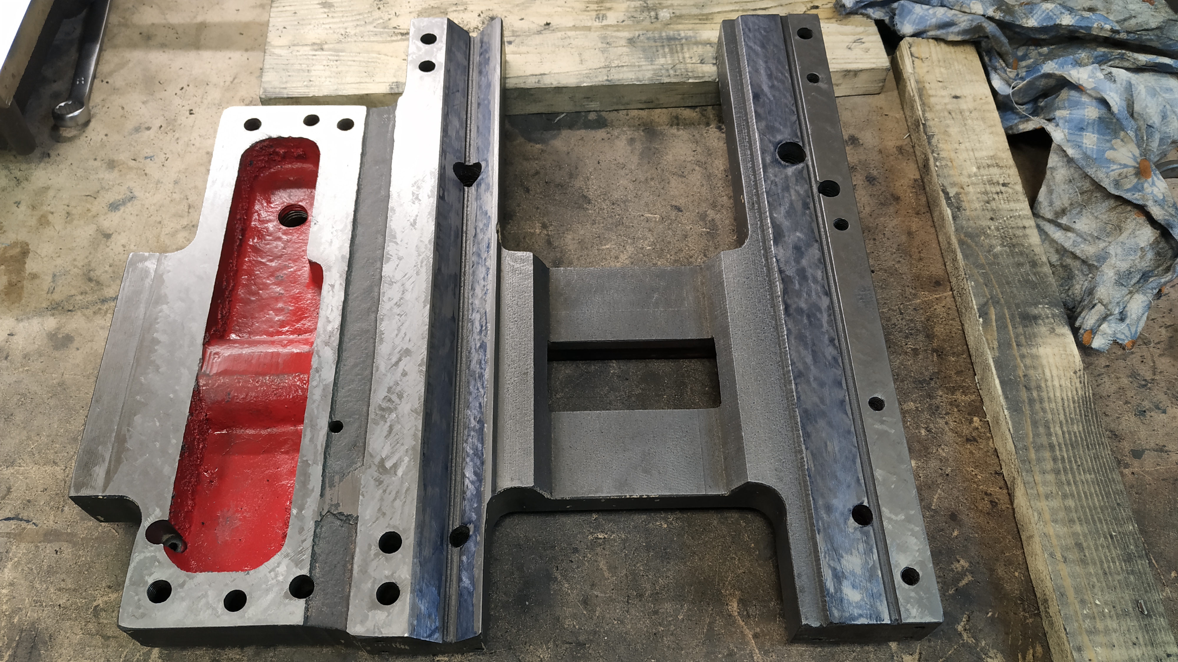

Потихоньку движется процесс.
Обратил внимание, что все горизонтальные поверхности станка в забоинах и в лунках от засверловки.
Похоже станок использовали как верстак :wtf: для правки гвоздей!

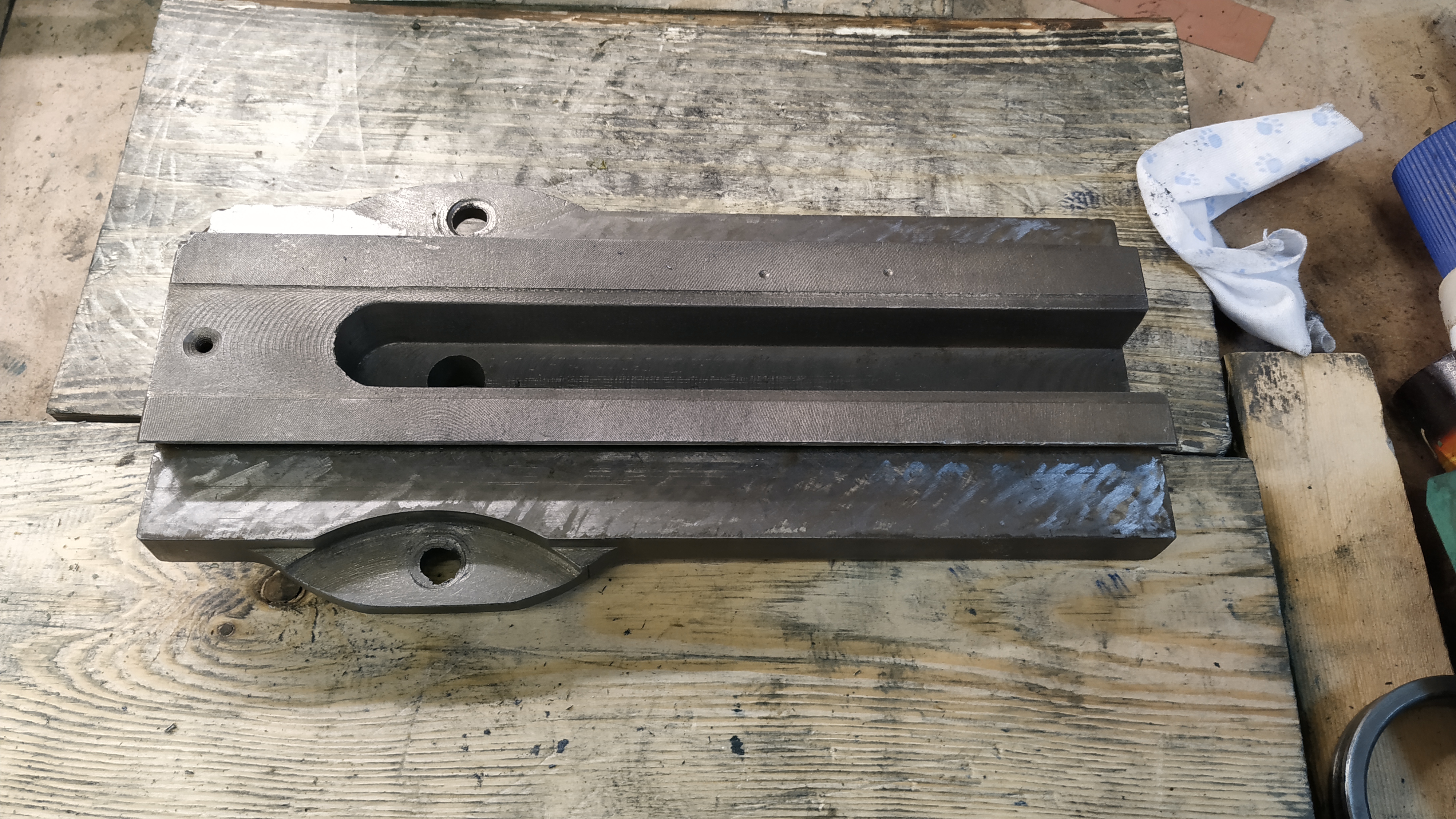

Пришабрил малую продольную.
2019-02-07 23.03.32.jpg (5761 просмотр) <a class='original' href='./download/file.php?id=156555&sid=5b124e885cfcfbfe396bc52676977055&mode=view' target=_blank>Загрузить оригинал (4.09 МБ)</a>
С ластохвостами сильно заморачиваться не стал, посмотрел параллельность - в пределах 2-х соток. Пятнышки на краску - ну так себе, пойдет. Прошелся пару раз шабером чисто, что бы ржавчину сбить.

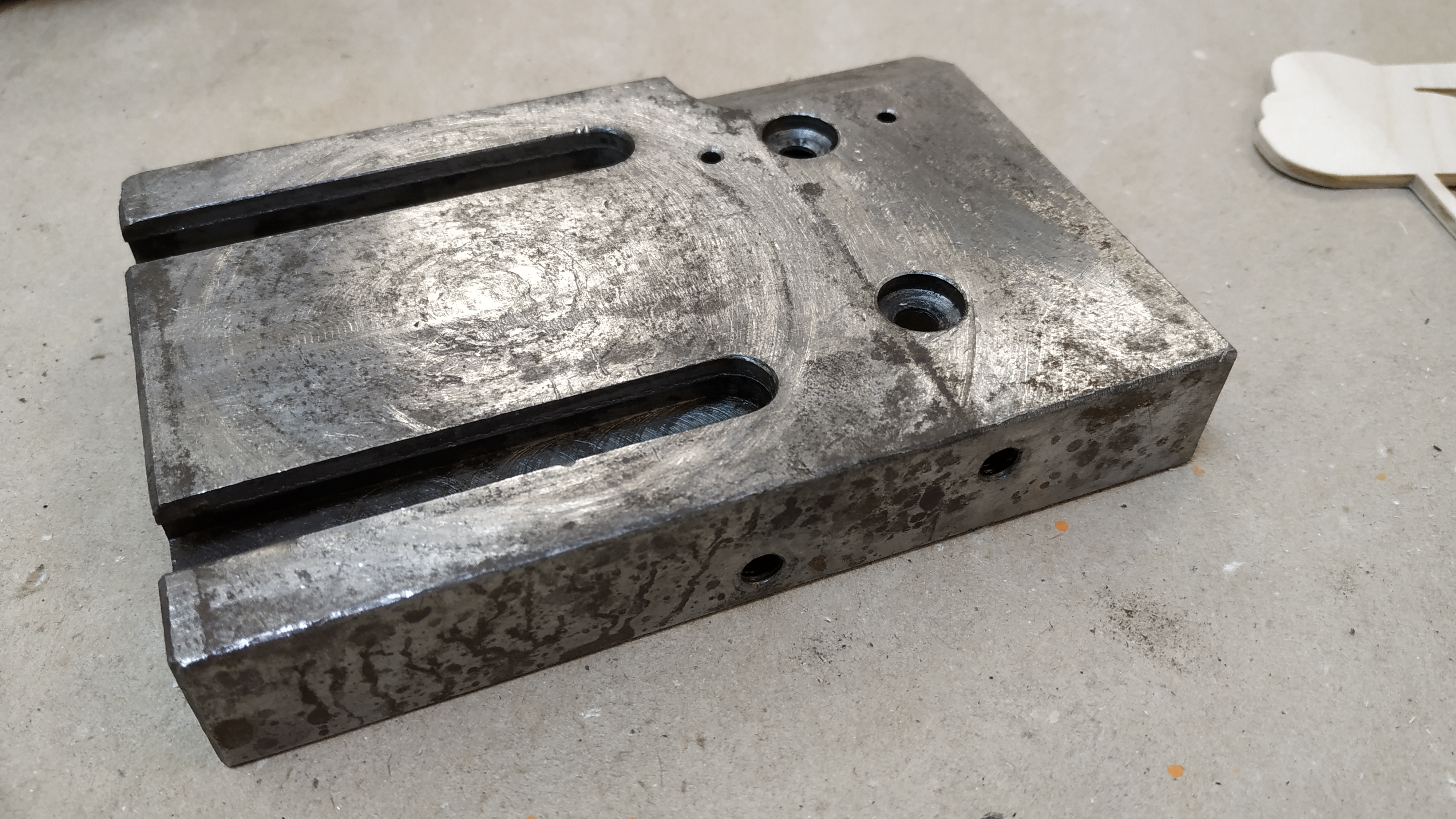

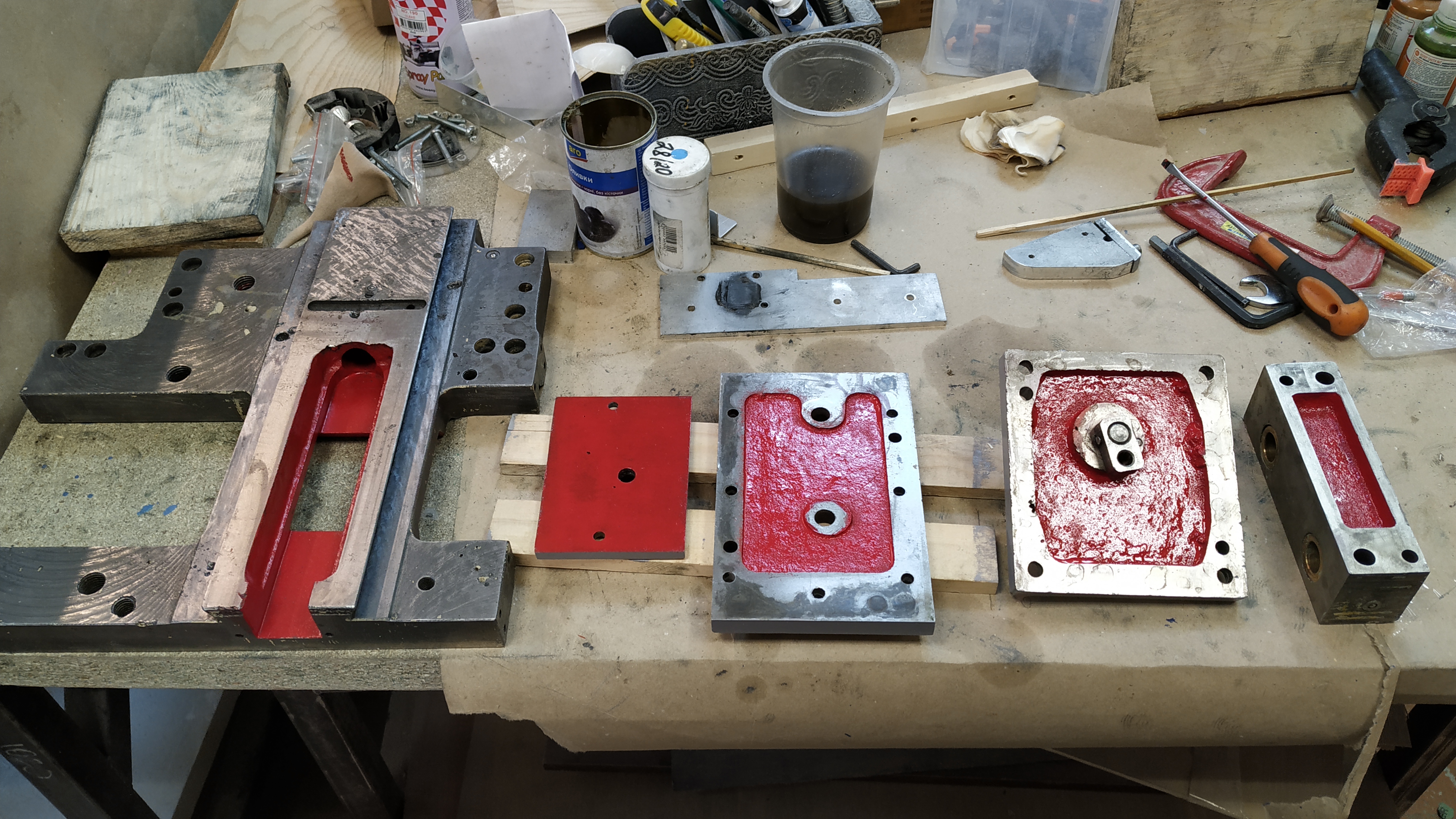

Помыл каретку малой продольной, ужас просто
2019-02-07 22.43.15.jpg (5761 просмотр) <a class='original' href='./download/file.php?id=156556&sid=5b124e885cfcfbfe396bc52676977055&mode=view' target=_blank>Загрузить оригинал (3.57 МБ)</a>

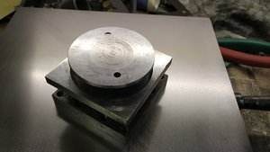

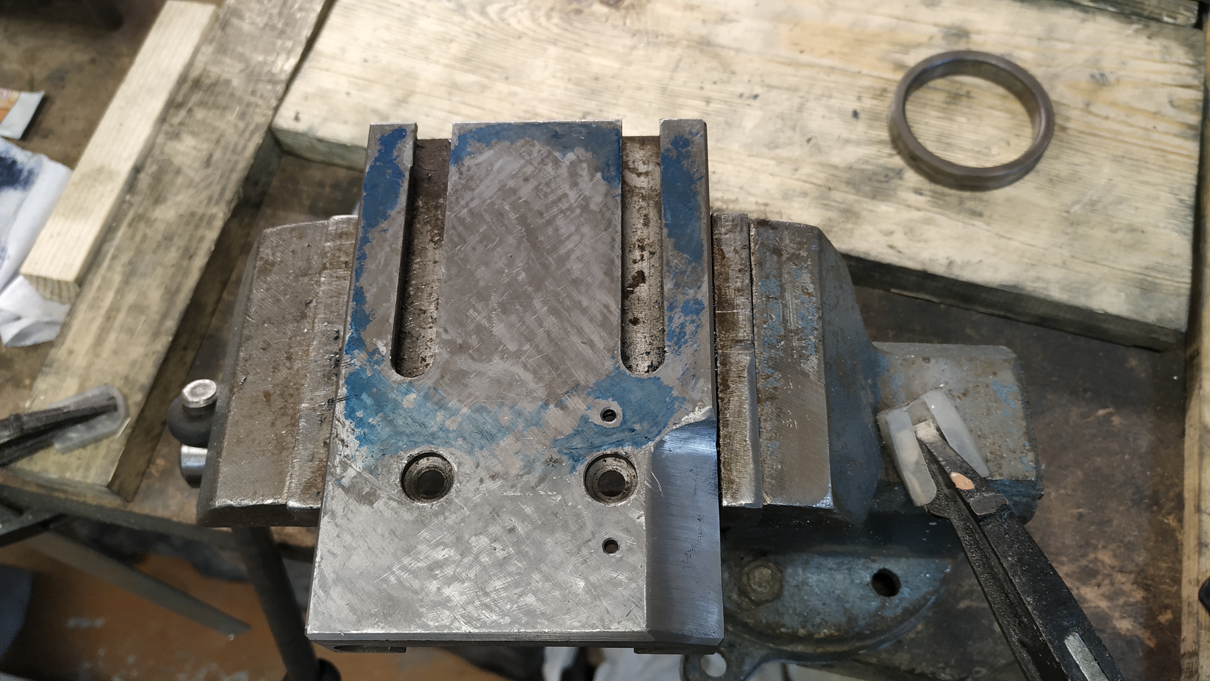

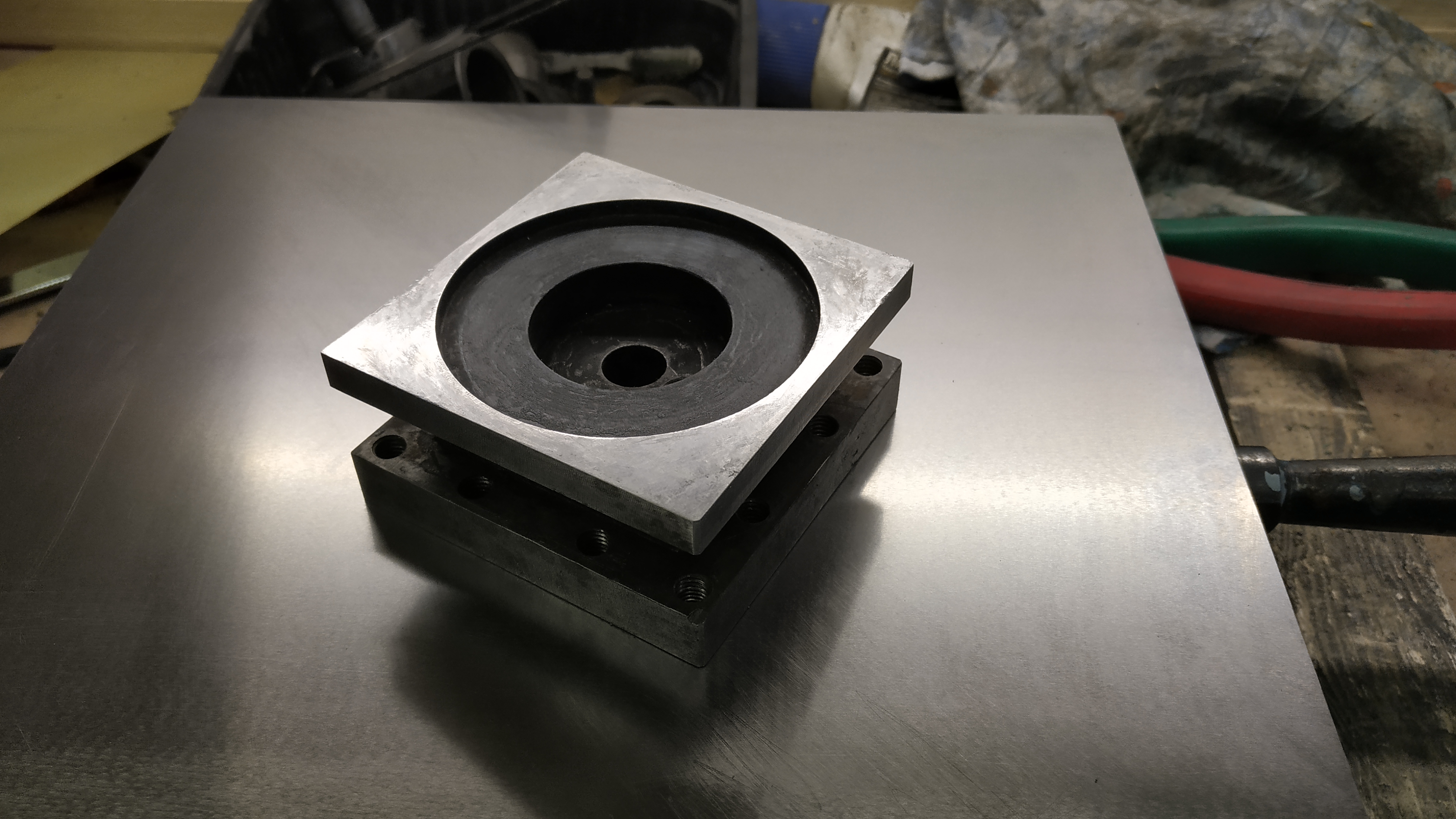

Пришабрил резцедержку по плите и к каретке малой продольной.
2019-02-08 22.35.04.jpg (5761 просмотр) <a class='original' href='./download/file.php?id=156553&sid=5b124e885cfcfbfe396bc52676977055&mode=view' target=_blank>Загрузить оригинал (2.77 МБ)</a>
2019-02-08 22.35.40.jpg (5761 просмотр) <a class='original' href='./download/file.php?id=156552&sid=5b124e885cfcfbfe396bc52676977055&mode=view' target=_blank>Загрузить оригинал (2.84 МБ)</a>
2019-02-08 22.32.17.jpg (5761 просмотр) <a class='original' href='./download/file.php?id=156554&sid=5b124e885cfcfbfe396bc52676977055&mode=view' target=_blank>Загрузить оригинал (3.51 МБ)</a>

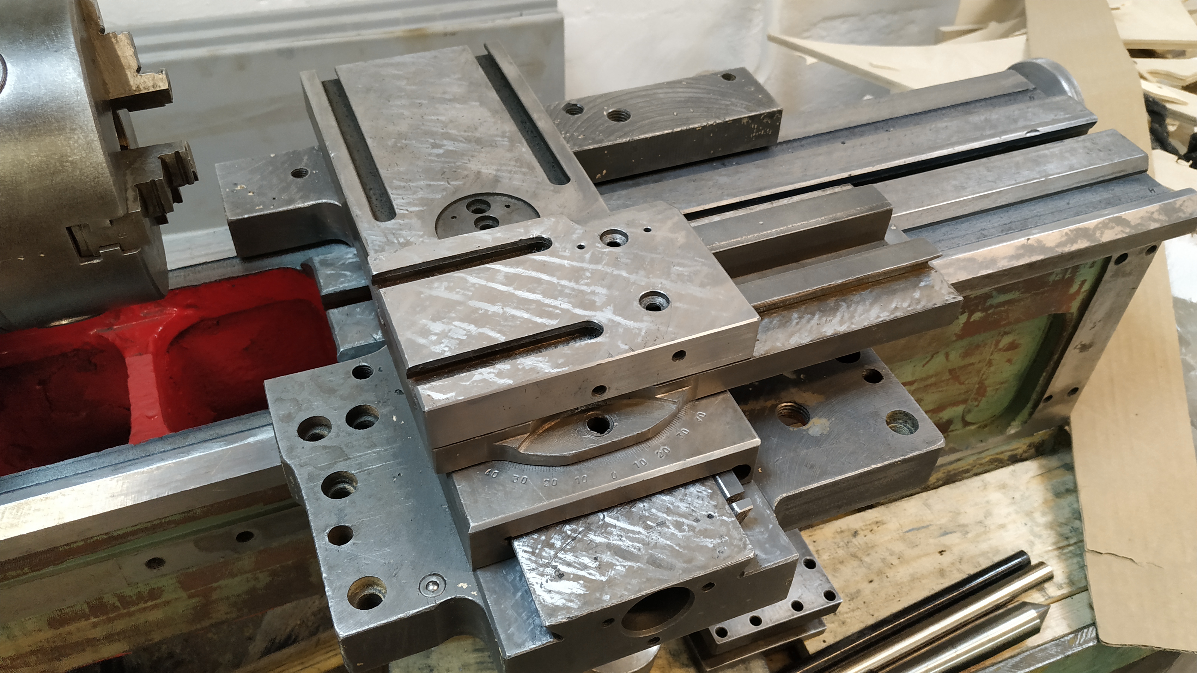

Потихоньку отмываю и подкрашиваю детальки.
2019-02-08 23.04.04.jpg (5761 просмотр) <a class='original' href='./download/file.php?id=156551&sid=5b124e885cfcfbfe396bc52676977055&mode=view' target=_blank>Загрузить оригинал (3.98 МБ)</a>
Уже, что то собирается.
2019-02-08 23.07.00.jpg (5761 просмотр) <a class='original' href='./download/file.php?id=156548&sid=5b124e885cfcfbfe396bc52676977055&mode=view' target=_blank>Загрузить оригинал (3.34 МБ)</a>
2019-02-08 23.06.22.jpg (5761 просмотр) <a class='original' href='./download/file.php?id=156549&sid=5b124e885cfcfbfe396bc52676977055&mode=view' target=_blank>Загрузить оригинал (3.29 МБ)</a>
Можно сказать, что основные узлы пришабрил. Осталось пришабрить прижимные планки и фартук к суппорту.

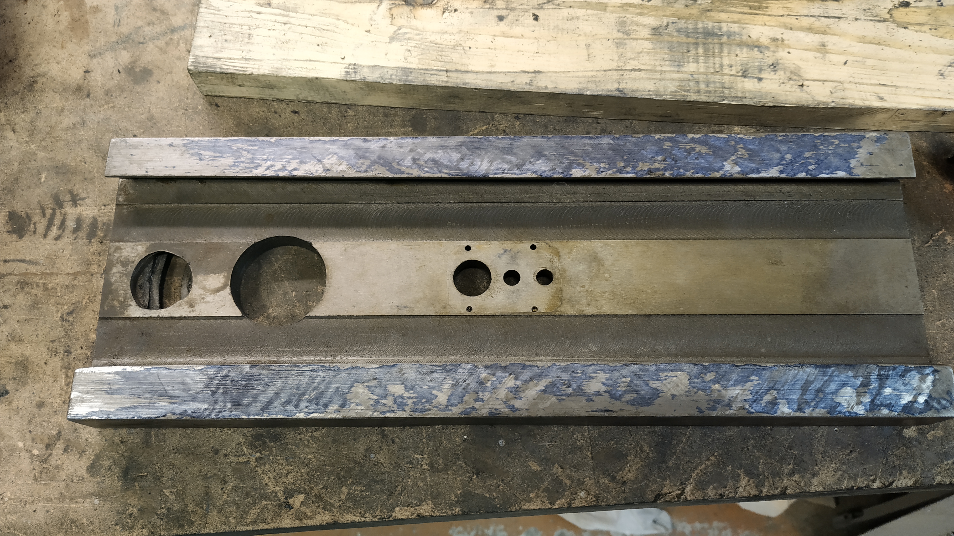

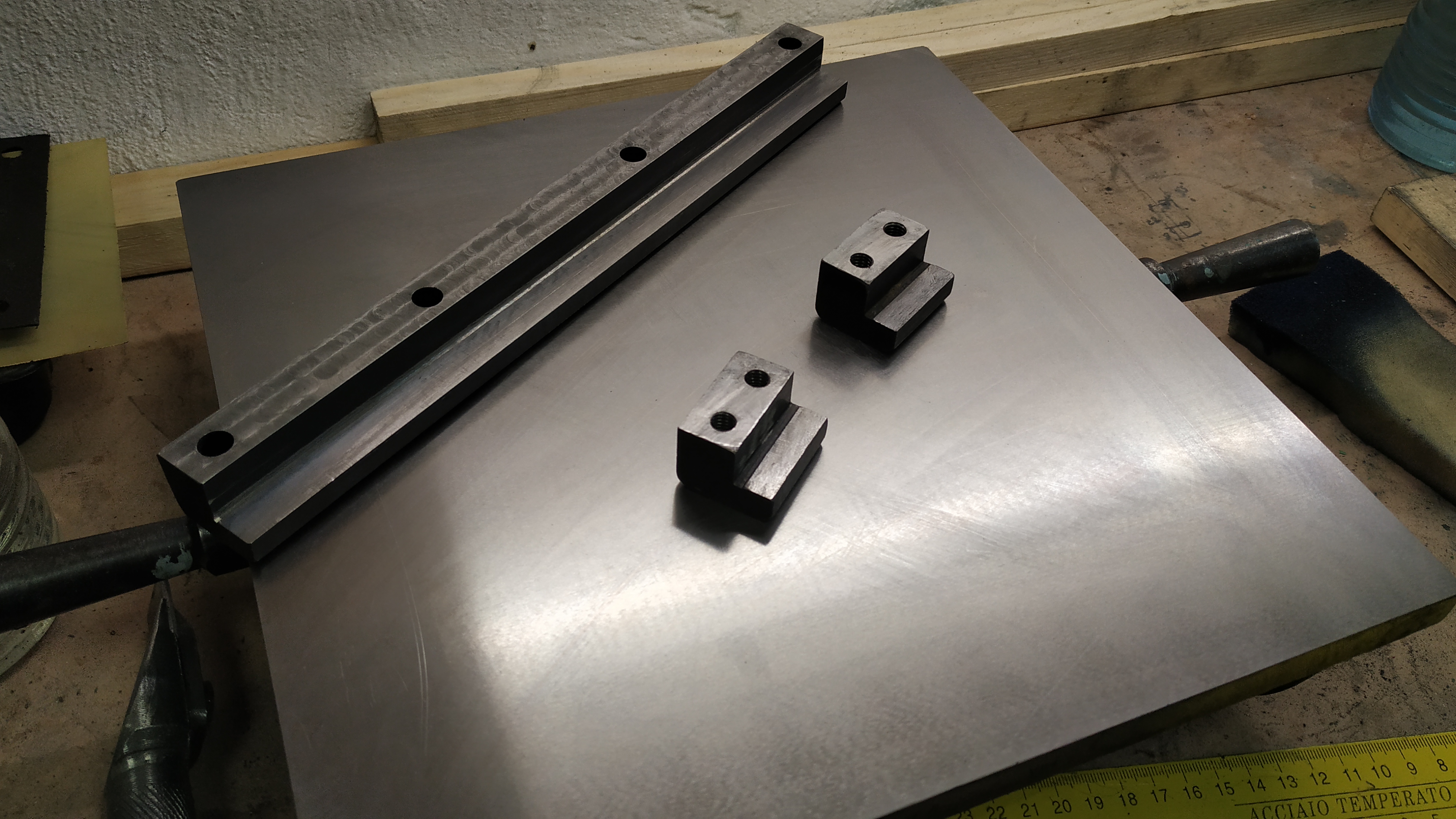

Сделал прижимные планки суппорта.
На задней планкой кто то жестоко надругался болгаркой.
Пришлось сфрезеровать по 0.8мм с верхней и прижимной плоскости. Потом чутка пришабрил.
Фрезеровал на своей ЧПУ-хе, тот еще экстрим. Но в принципе все прошло нормально :)
Передние прижимные планки сшабрил на 0.3 мм до зажима. Потом чутка прижимную плоскость и все поехало по всей длине станины. К концу с чуть большим усилием.
2019-02-10 01.16.29.jpg (5621 просмотр) <a class='original' href='./download/file.php?id=156619&sid=5b124e885cfcfbfe396bc52676977055&mode=view' target=_blank>Загрузить оригинал (3.04 МБ)</a>
