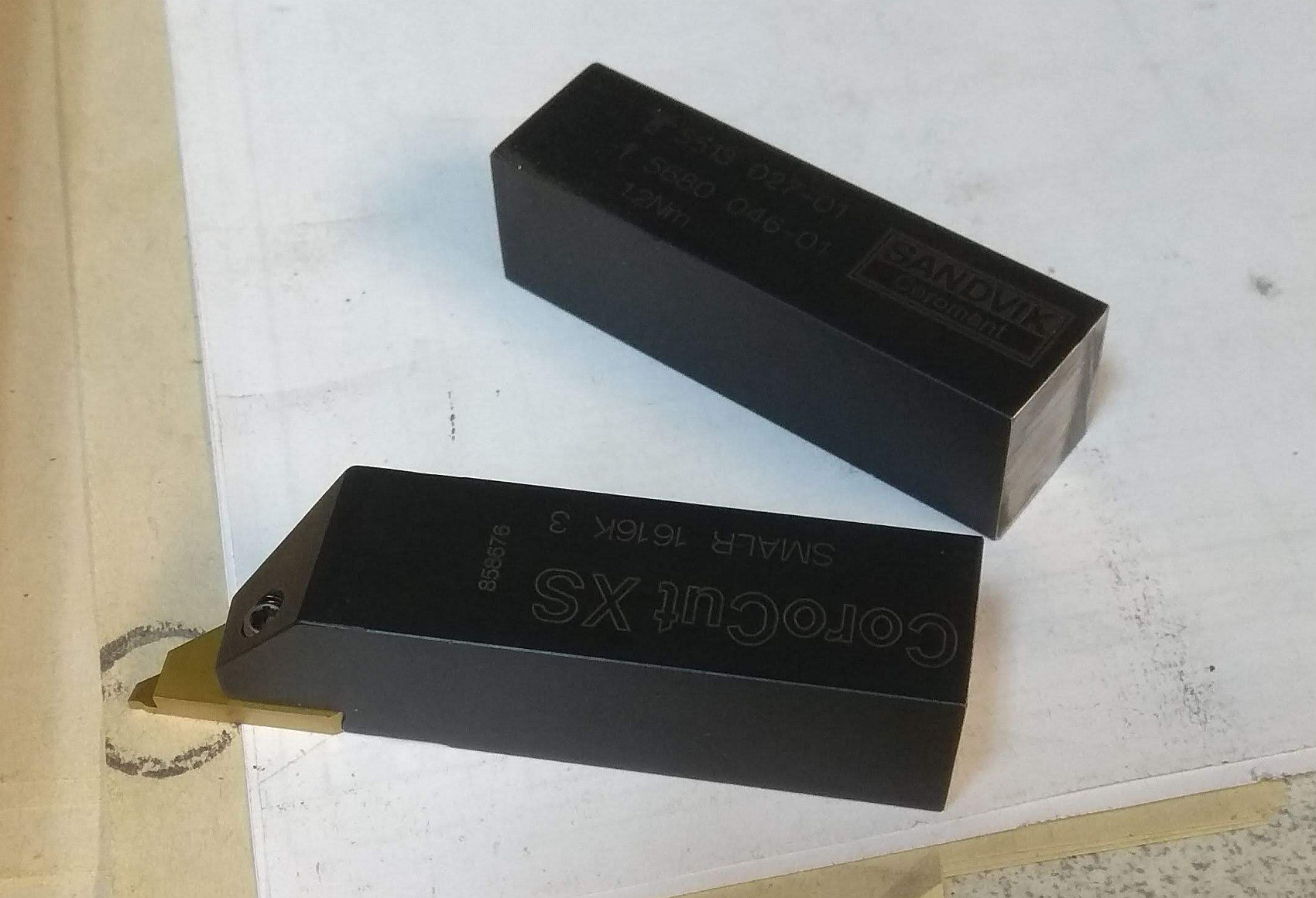

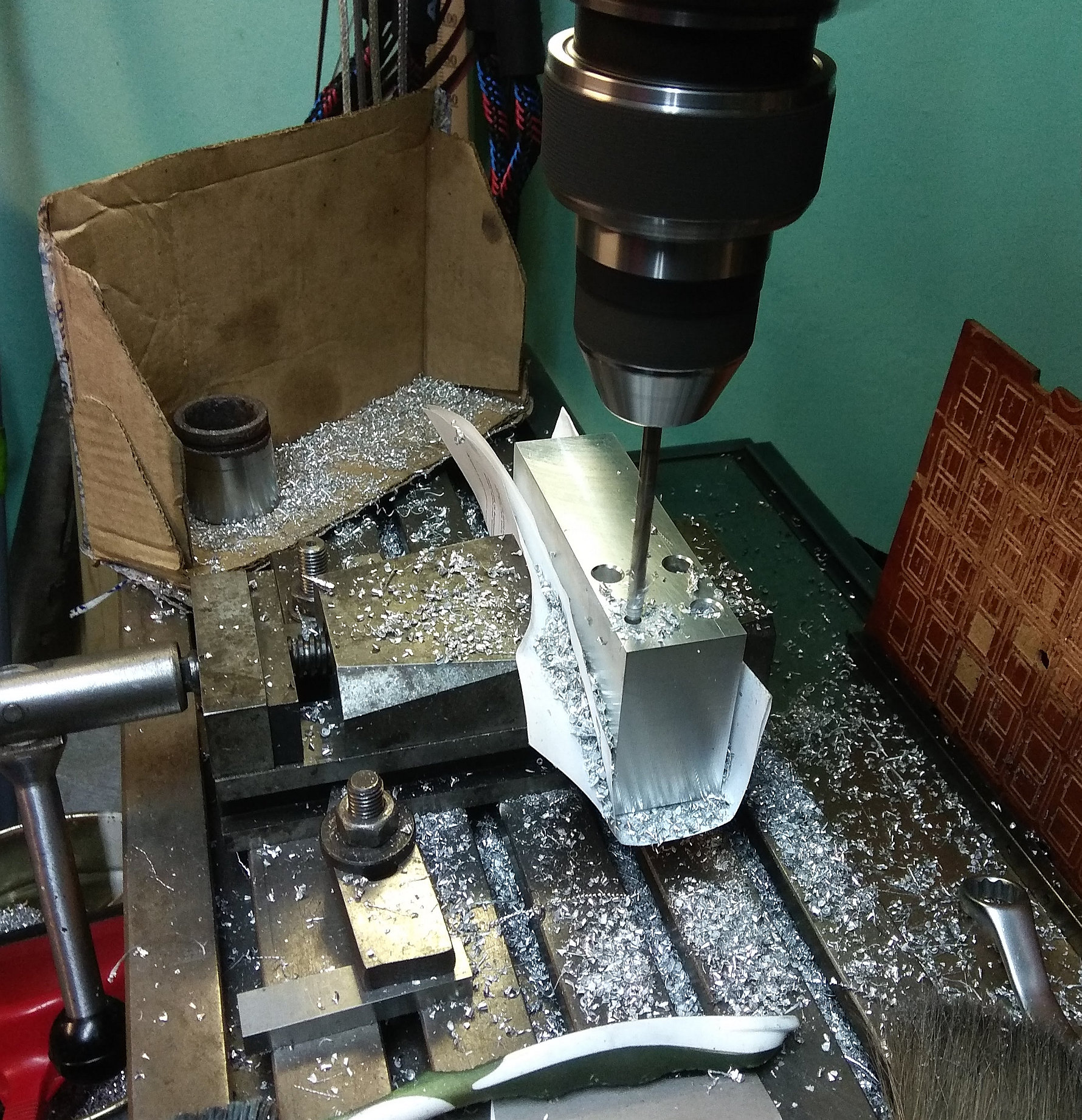

Сообщения: 5414
Re: Мини ЧПУ токарничек из 1Д601
Не, их одновременно два собирались. просто один у меня, один у ТСа по мере приезда деталей.. Мой собран. запущен. счас доделываю сменные инструментальные блоки под конкретные работы.
