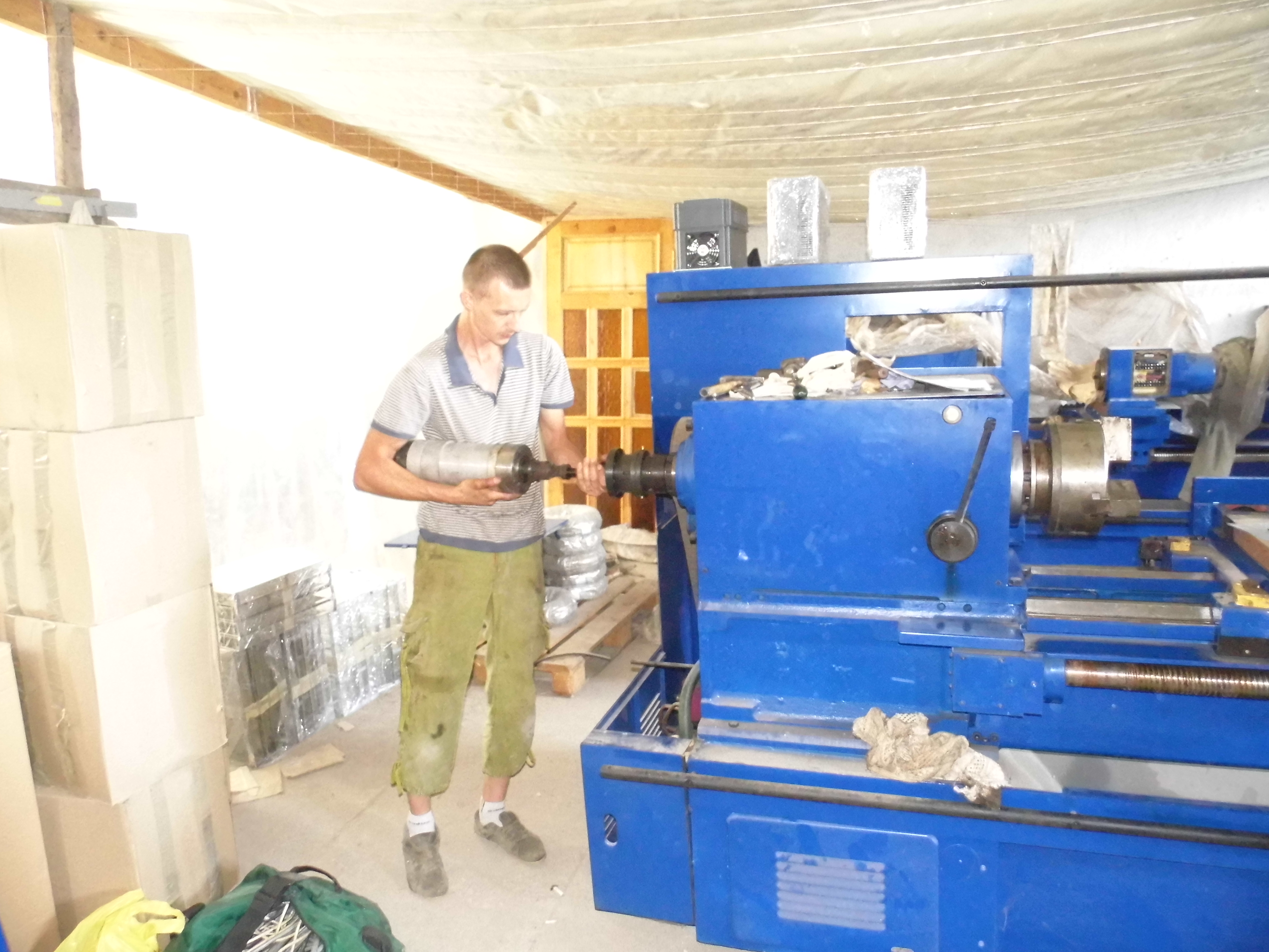

P1010041.JPG (26509 просмотров) <a class='original' href='./download/file.php?id=31012&sid=e32dac6dfe50c04203df7cdfe543118c&mode=view' target=_blank>Загрузить оригинал (4.88 МБ)</a>
Вот как крепится!
Патрон уже на месте! далее вкручиваем зажим и крепим!
