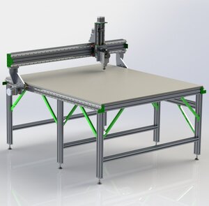

С Новым Годом, друзья. А не замахнуться ли нам на новую не освоенную тему сборно- разборных станков?.
За основу проекта взят опыт буржуйских станкостроителей. Ну и чтоб не изобретать велик в стопицотый раз, ничего особо не менял в конструктиве, поправки внесены с учетом устоявшейся концепции и использования планетарных редукторов. Надеюсь первый блин не будет комом :hehehe:
Конструкция подразумевает сборку из отдельных палок и рассыпухи либо из модулей, которые компактно упаковываются и собираются на месте с минимальными телодвижениями.
Рабочее поле первенца 1600х1600. Теоретчески возможно собирать станки с длиной поля равной максимальной длине рельс или алюминиевого профиля.
Зеленый.JPG (5386 просмотров) <a class='original' href='./download/file.php?id=200914&sid=6e19e2b0f0da1a9489142da6b0b95c25&mode=view' target=_blank>Загрузить оригинал (118.46 КБ)</a>

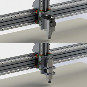

с ногами без.jpg (5386 просмотров) <a class='original' href='./download/file.php?id=200915&sid=6e19e2b0f0da1a9489142da6b0b95c25&mode=view' target=_blank>Загрузить оригинал (1.78 МБ)</a>
возд жидк.jpg (5386 просмотров) <a class='original' href='./download/file.php?id=200913&sid=6e19e2b0f0da1a9489142da6b0b95c25&mode=view' target=_blank>Загрузить оригинал (2.97 МБ)</a>

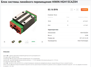

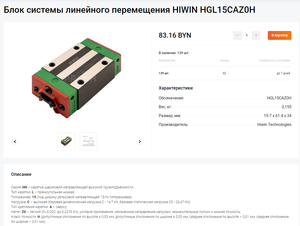

Каретка (Блок системы линейного перемещения) HGH15

Каретка (Блок системы линейного перемещения) HGL15
Screenshot - 04.01.2022 , 15_19_29.png (5164 просмотра) <a class='original' href='./download/file.php?id=200945&sid=6e19e2b0f0da1a9489142da6b0b95c25&mode=view' target=_blank>Загрузить оригинал (259.1 КБ)</a>
Разница по высоте 4мм на глаз видна.
Причем здесь HGR?

HGW шире, соответственно и габариты всех алюминиевых деталей будут больше. Зачем это надо- лишний перерасход, к тому же сами фланцевые каретки дороже. Да и нет таких усилий в этом станке чтобы осторожничать на счет крепежа.
