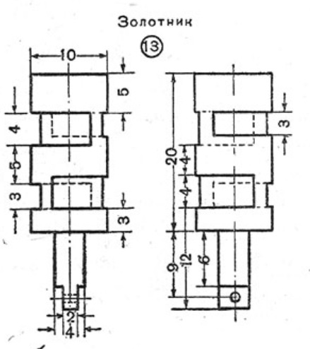

гражданинъ писал(а): ↑31 авг 2020, 21:01 Чпу тут ни при чём .
Кукурузой 1мм. Даже уменьшив все размеры ровно в 2 раза, всё равно получается этой фрезой выточить.
Признаться, я не знаю, как автор в 51м году планировал это делать, но у него даже болты были изготовлены вручную.
вырезка из книжки. (2402 просмотра) <a class='original' href='./download/file.php?id=185538&sid=bbd5d5bfacba27df64f20c808814c3a4&mode=view' target=_blank>Загрузить оригинал (48.03 КБ)</a>
вырезка из книжки.

Ну дык скругление примените и укажите R0.5 и всё.Станок за космические деньги это сделает .Авторы 51х годов это городили например для привода машущего крыла ! Вы тоже ?

Если Вы не понимаете как это изготовить на обычном фрезерном универсале, то ЧПУ тут не поможет... Он лишь выполняет программу...
Данную деталь можно сделать на электроэрозионном с несколькими установами и специально изготовленными электродами, но цена изготовления на единичный экземпляр будет стремиться к стоимости выбранного ранее китайского станка...
Возможно напечатать на принтере в данном случае будет дешевле.
В любом случае, если нужен результат, то надо сначала понять как сделать, а потом покупать станки... Но если интересует процесс, то начать с 3х осевого, когда будешь с ним на ты, понимая, что такое 4ая ось и как с ней работать, вопросов с апгрейдом думаю уже не будет...
Не каждая 4ая ось одинаково полезна, вариантов исполнения много и если не ориентироваться на промышленные образцы, то с первого раза и подешевле будет полный шлак на выброс...

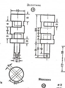

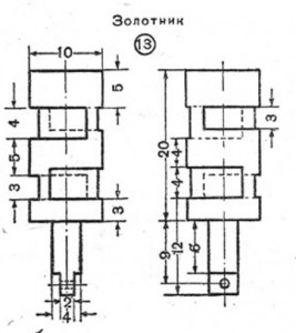

Мужики, легенда о эрозионных станках в 51м году разрушена. Посмотрел оригинальный рисунок и вуаля:
золотник чертёж.jpg (2268 просмотров) <a class='original' href='./download/file.php?id=185579&sid=bbd5d5bfacba27df64f20c808814c3a4&mode=view' target=_blank>Загрузить оригинал (77.07 КБ)</a>
золотник.jpg (2268 просмотров) <a class='original' href='./download/file.php?id=185580&sid=bbd5d5bfacba27df64f20c808814c3a4&mode=view' target=_blank>Загрузить оригинал (19.84 КБ)</a>

Kachik писал(а): ↑01 сен 2020, 12:51 Мужики, легенда о эрозионных станках в 51м году разрушена. Посмотрел оригинальный рисунок и вуаля:
Вот оно чо, Михалыч! (С) А слона-то я и не приметил. в таком виде она легко изготовится на токарнике и немного помочь дремелем. а всё равно на 4х осевом за раз...

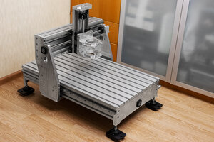

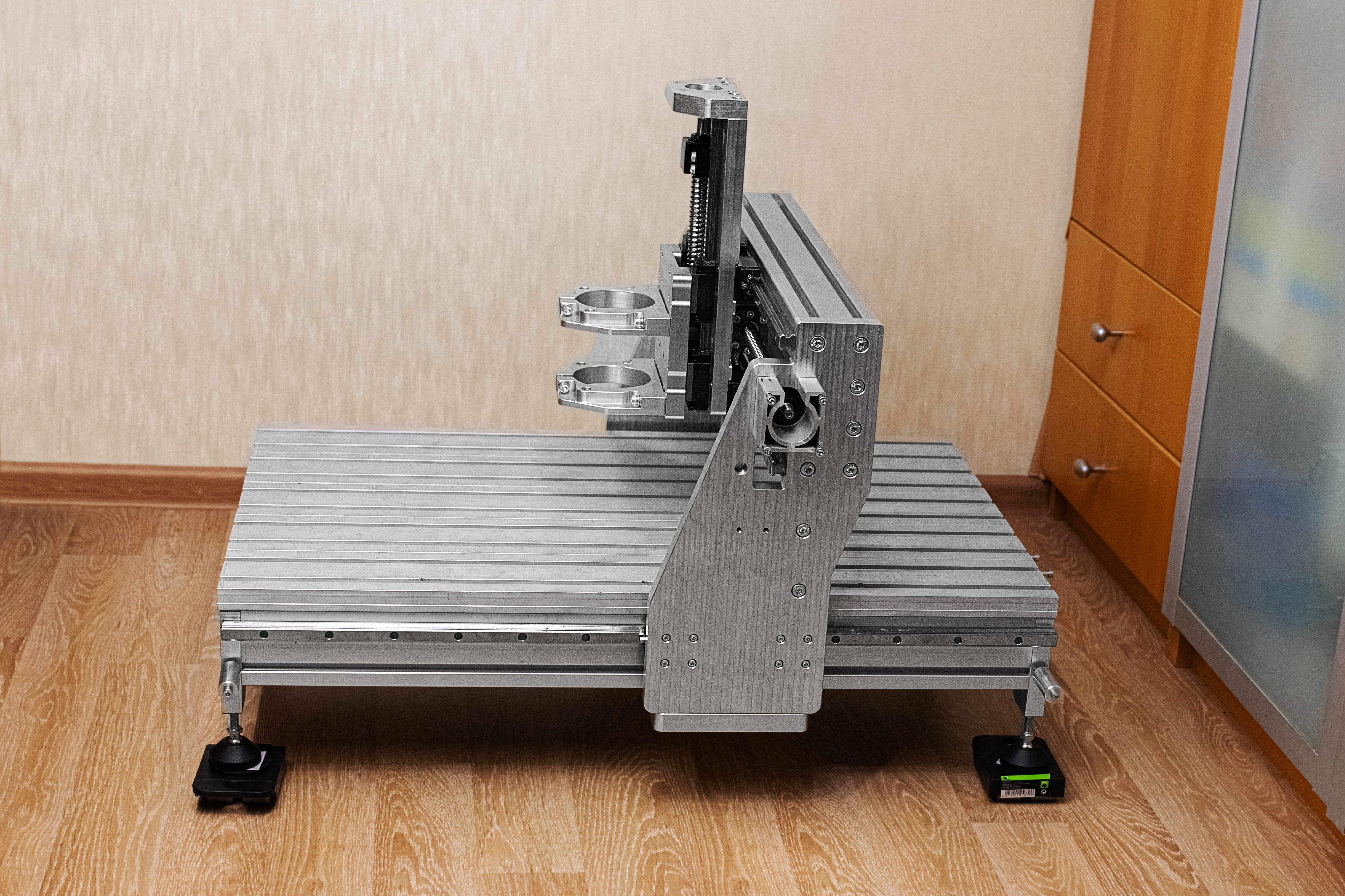

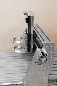

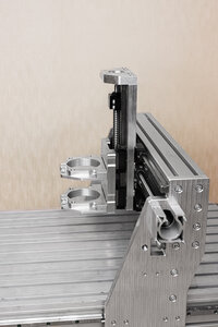

KoT_6JIeByH
Сообщения: 68
Зарегистрирован: 14 апр 2020, 09:11
Репутация: 8
Re: Прошу помоши с выбором фрезера
Сообщение KoT_6JIeByH »

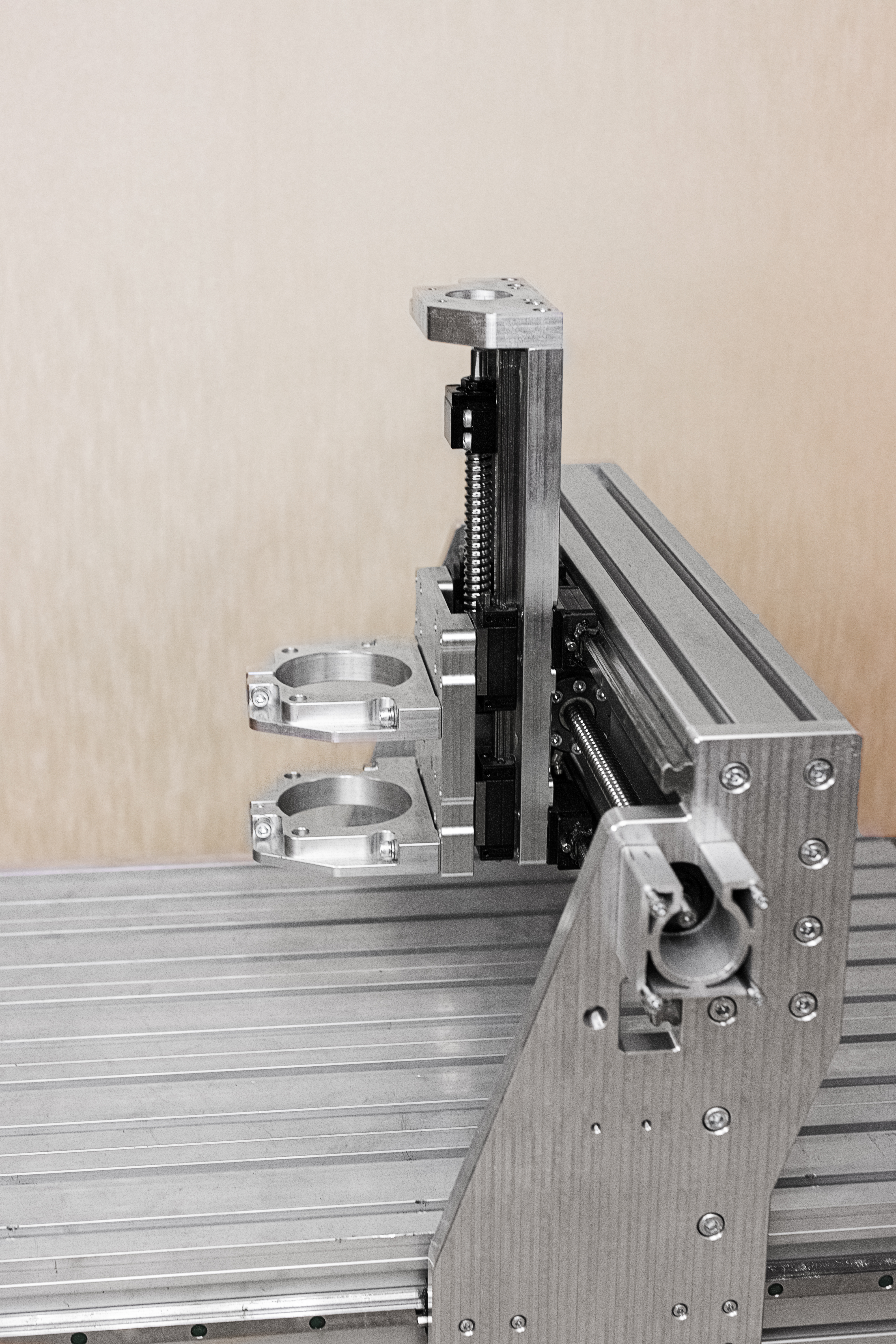

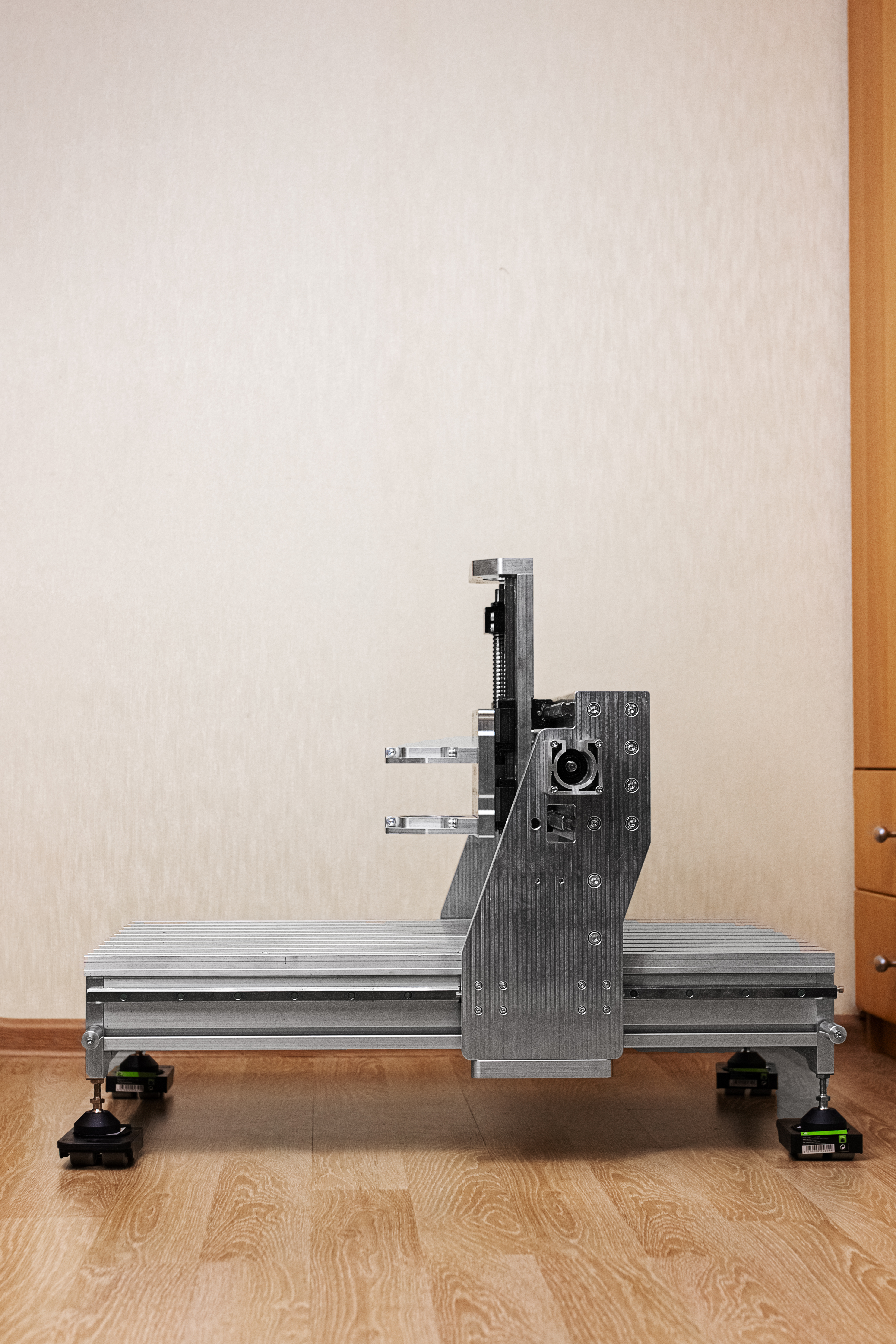

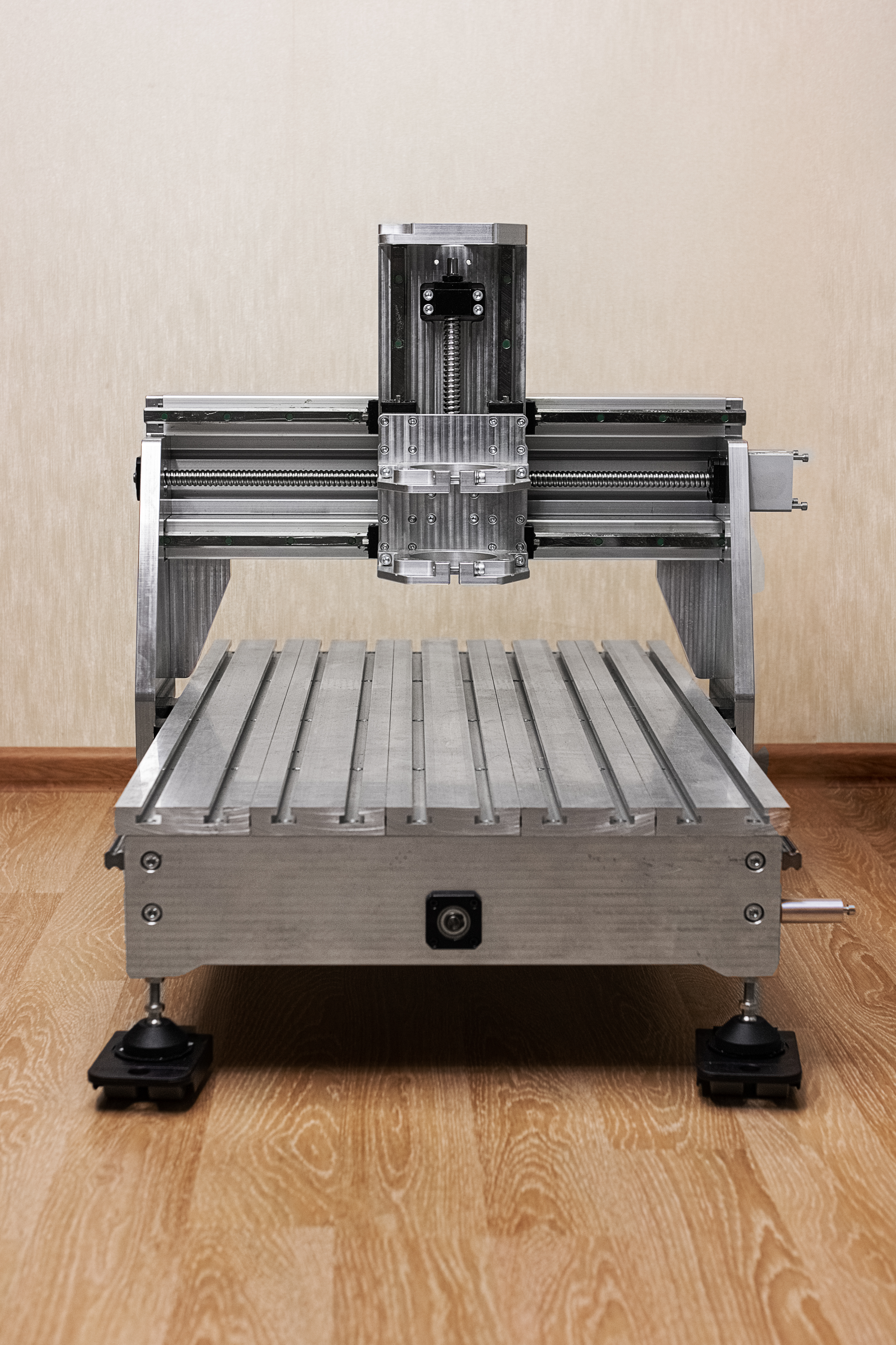

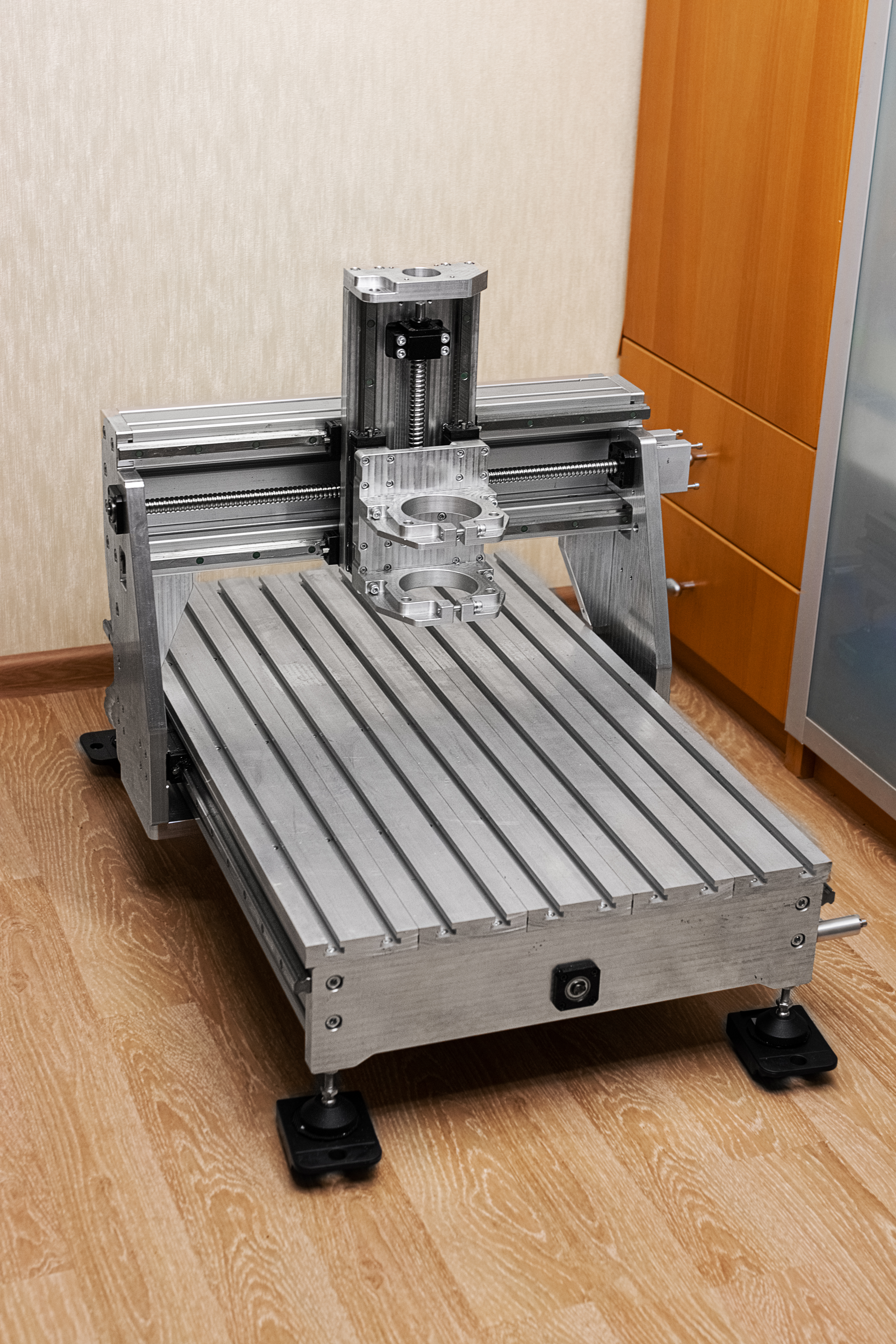

Дамы и господа, фрезеровщики и фрезеровщицы!
Спасибо всем кто тут участвовал в дискуссии - благодаря вам я смог погрузиться в пласт "правильных" станков.
Ранее - осенью, я приобрел у одного форумчанина механику номер 2 (400*600*120) в варианте 3 (профильные направляющие CHTR TRHG (Аналог HIWIN) 15-го размера, ШВП 1605 C7, опоры Китай (радиально-упорные подшипники)).
Механика была отправлена мне ПЭКом и дошла до меня за неделю или около того. Упаковка очень качественная из доски-сороковки (ну или около того), изнутри обита пергамином. Не знаю, где ПЭК возит такие грузы, но посылка пришла с хорошим таким конденсатом внутри - так что забирайте свой груз быстро. По документам станок с упаковкой весил 150кг, отдельно примерно 63кг без шпинделя и прочих деталей.
Кантовать станок можно вдвоём, но загрузка в багажник хечбека далась мне не прям, чтобы легко.
Механика сделана очень ладно - я нигде не заметил люфтов, профили вкручены очень хорошо, толщина стенки рамы 5\8 дюйма(или 17.5мм).
На портал, такое чувство, что можно встать(а я 90кг) и вообще ничего не произойдет - проверять пока не стал, но думаю, это не далеко от правды. Валы легко поворачиваются двумя пальцами. Направляющие и ШВП смазаны консервационной смазкой, я её пока не удалял.
До этого у меня был оЧПУшенный Proxxon MF70 - может кто видел тему - там валы я мог провернуть только плоскогубцами - хотя сам станочек, так сказать, с гулькину шарошку. Собственно, проксона мне не хватало, потому что у него рабочая область всего с два положенных друг на друга спичечных коробка. Покупкой очень доволен.
Ещё на проксоне стоял мач и TB6560 через лпт - очень уж специфичная конструкция, имхо. По работе претензий к нему не было, но приходилось бегать с флешкой от компа к компу станка. Илья посоветовал Pumotix - пока мне не на чем контроллер этот проверить, однако, согласно документации - очень многообещающе.
Так же хотел бы отдельно поблагодарить Samodelkin 88 за всю помощь, что он оказал мне в подборе деталей и вообще с объяснениями моих дилетантских вопросов - как и все "загоревшиеся" энтузиасты, мне частенько не хватало терпения читать форумы и статьи.
Однозначно бы рекомендовал его как продавца.
Чуть ниже я вложил фотографии механики - станок будет стоять у меня на балконе, однако посылки из китая задерживаются, по этому не знаю, когда смогу собрать.
