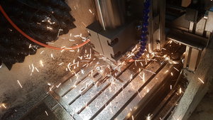

Не давно отпраздновал день варенья.
Был фейверк :hehehe:

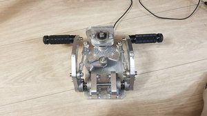

Ну и последний завершенный проект....
Я давненько увлекаюсь самолетами - в плане виртуальной авиации (на реальную пока не заработал).
Решил запилить "небольшой" проект - педальный джойстик для самолета, управление рысканием, если по научному.

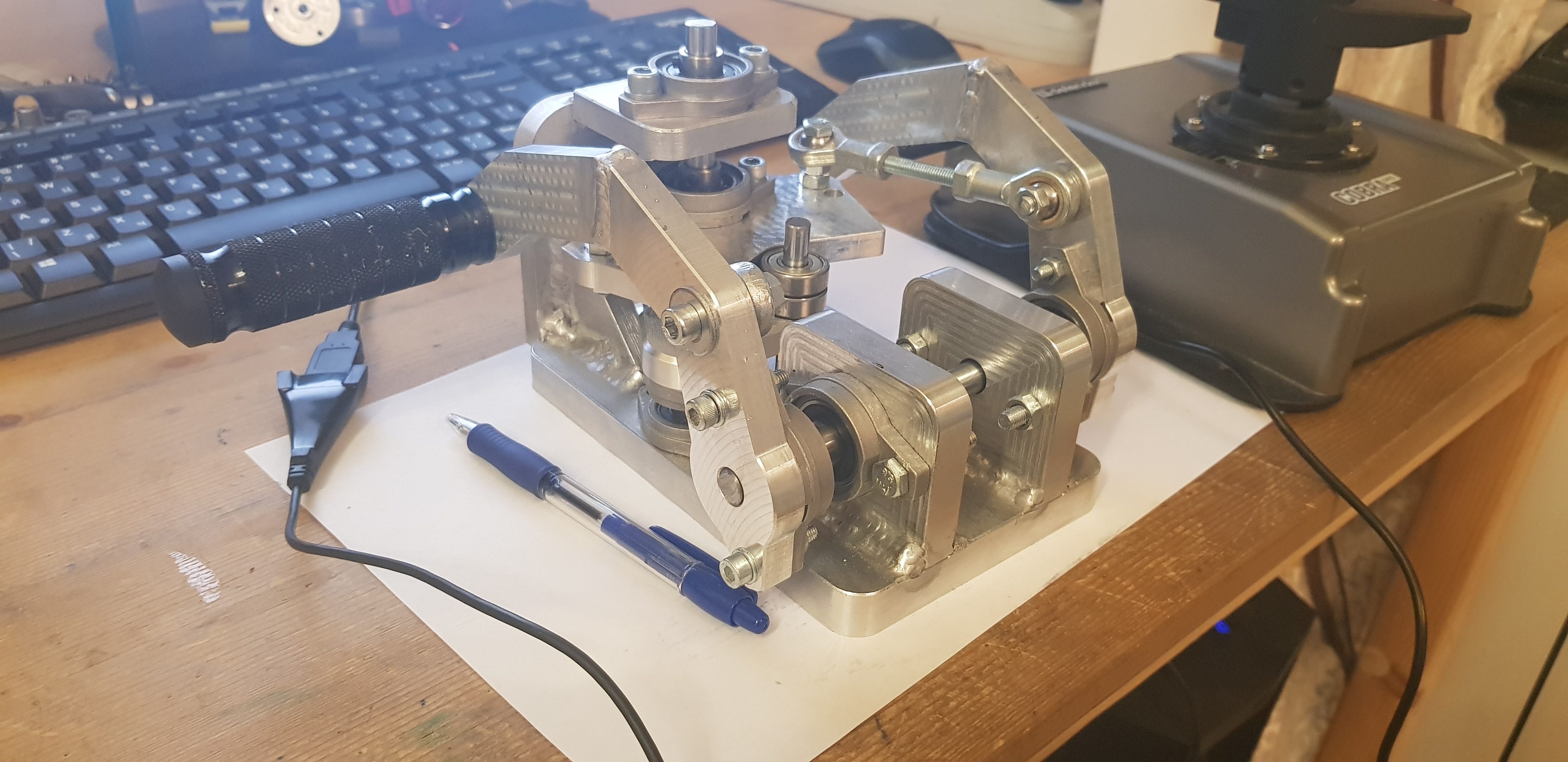

Механика полностью мой проект:
2020-05-14 22-06-01.JPG (6414 просмотров) <a class='original' href='./download/file.php?id=182397&sid=07163667736aa385771e4499f29c2ebd&mode=view' target=_blank>Загрузить оригинал (745.95 КБ)</a>
Немного другой ракурс и ручка для масштаба:
2020-06-06 22-30-29.JPG (6410 просмотров) <a class='original' href='./download/file.php?id=182399&sid=07163667736aa385771e4499f29c2ebd&mode=view' target=_blank>Загрузить оригинал (2.17 МБ)</a>

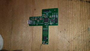

Электроника - переделка готового проекта FreeJoy.
Датчик, если кому интересно - магнитный энкодер на базе TLE5011
2020-04-30 20-47-09.JPG (6414 просмотров) <a class='original' href='./download/file.php?id=182398&sid=07163667736aa385771e4499f29c2ebd&mode=view' target=_blank>Загрузить оригинал (770.17 КБ)</a>

Re: Проект фрезера по дереву и не очень
А чего управление тормозом не сделал? :)
UAVpilot писал(а):А чего управление тормозом не сделал?
Опередил :-)
Тоже думаю в будущем сделать, и смотрю как в плане механики люди реализуют рысканье и тормоз.

UAVpilot писал(а):А чего управление тормозом не сделал? :)
Да нужен он? На рулежке и посадке можно и клавишу подержать. А технически усложняется сильно модель.

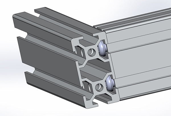

Добрый день. Спасибо за вашу модель. Закончил, наконец-то, собирать станок, внес незначительные изменения. Собрал электронику, и на Mach3 все завел без проблем. А вот на LinuxCnc возникли проблемы. Ось X хоумится нормально, а Y и Z - не правильно. Перепробовал различные комбинации, но или каретка при хоуминге едет в противоположную сторону от датчика; или едт к датчику, хоумится, но в конце выдает ошибку, что достигнут максимум перемещения. Не могли бы вы скинуть свой .ini файл?
photo5469805336274775812.jpg (5960 просмотров) <a class='original' href='./download/file.php?id=183406&sid=07163667736aa385771e4499f29c2ebd&mode=view' target=_blank>Загрузить оригинал (157.9 КБ)</a>

ScrewDriver писал(а):Не давно отпраздновал день варенья.
достаточно красиво

Но возникло несколько вопросов:
1. Есть идея перенести вертикальную стойку оси Z убрав задний уголок, для увеличения рабочего поля. Само крепление сделать по совету ultrus'а (собственно все так и сделаны)
Сборка-профилей-1.jpg (3256 просмотров) <a class='original' href='./download/file.php?id=192088&sid=07163667736aa385771e4499f29c2ebd&mode=view' target=_blank>Загрузить оригинал (48.25 КБ)</a>
Т.е. получится примерно так:
